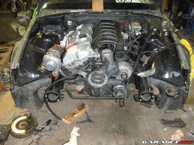

kostade på den slangar till oljeretur, slangar till vevhusvent. och oljetryck med kopplingar oxå;)
https://www1.garaget.org/gallery/images/169/168347/168347-79a766fba57af113f911bbff4e8bb6d6.jpg
börjar likna en bil snart

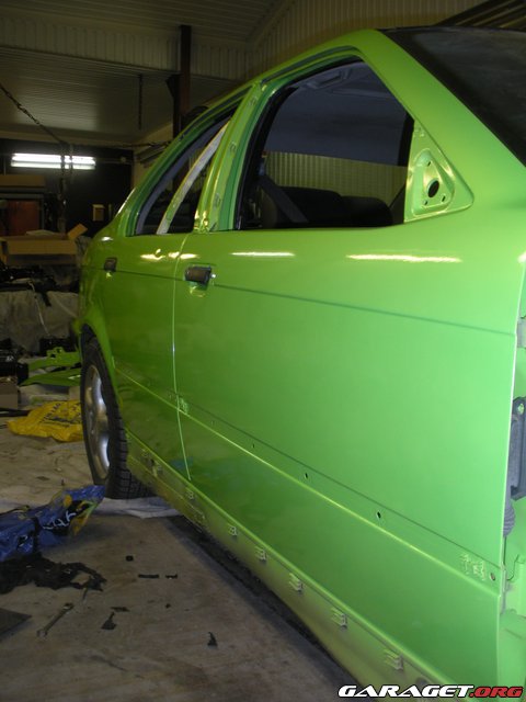

blev en eftermidda i garaget idag så hämtade höger framdörr från richardssons och fick smäckt på´na

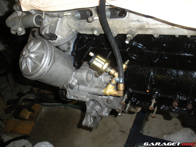

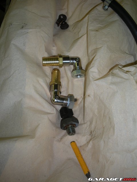

oljetryck, oljetemp givare och turbotrycks slang e på, motorn färdig för att sänkas ner i bilen i veckan big_smile
https://www1.garaget.org/gallery/images/169/168347/168347-20c7a66389cff783a8e417be72f85bb7.jpg
slangkopplingar till vevhus venten, sätter dom på toppen av ventilkåpan
https://www1.garaget.org/gallery/images/169/168347/168347-7c3ffa65c0188b3e8a79f28bc71c177c.jpg

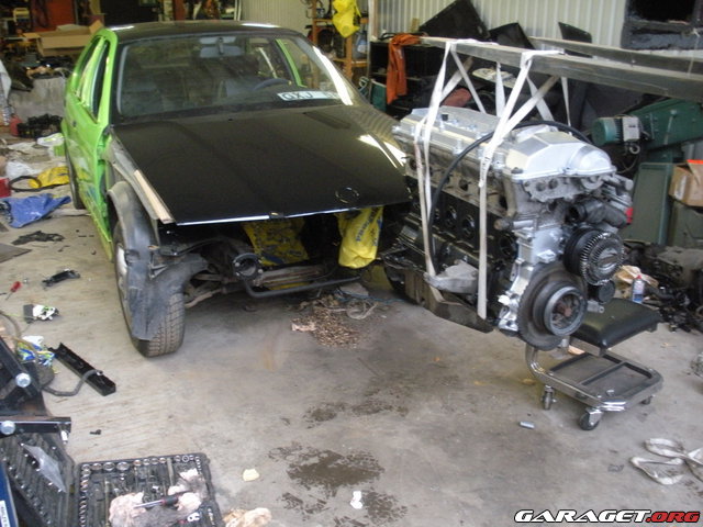

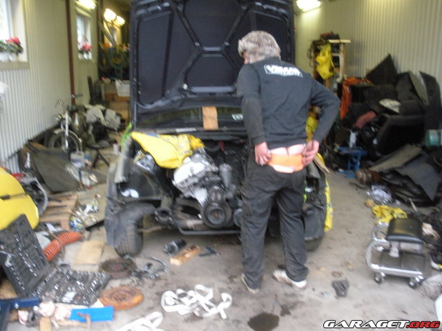

i med de tyska stålet!
https://www1.garaget.org/gallery/images/169/168347/168347-99b2c4a53d8493e53daa8a1fa00e3170.jpg
och så va den i, firar tobbe med o lufta brunögat mer än vanligt
https://www1.garaget.org/gallery/images/169/168347/168347-4fbf0f464f985acf053fbe061a462021.jpg

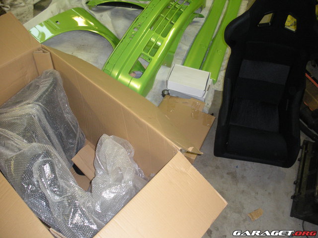

paket e kul somfan:D eller iallafall ett tag, sen så kollar man på fakturan..
https://www1.garaget.org/gallery/images/169/168347/168347-3d318533795b1c04a95d60081904987a.jpg

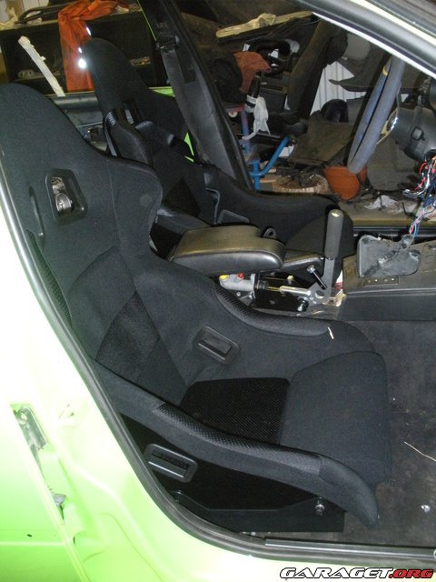

skålade stolar och 4 punktsbälten, fick göra lite andra fästen för skenorna men förarstolen sitter i nu, glömde ta kort på de
https://www1.garaget.org/gallery/images/169/168347/168347-56d6796e73d0540487e53541134e1872.jpg

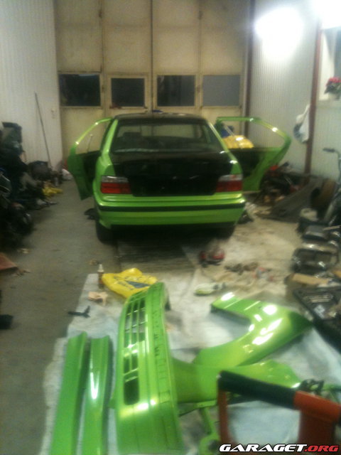

21 oktober 2012
fräääsigt
https://www1.garaget.org/gallery/images/169/168347/168347-866563a5d6a7fe2c2686e5a219d42434.jpg
