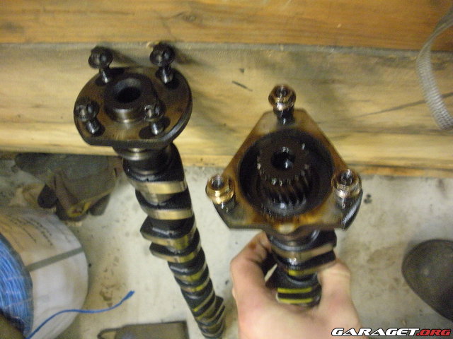

när jag tog av ventilkåpan igår kom jag på att jag använde mig av m50 insugskammen istället för denna 3 kantiga, hur blir det med kamaxel givaren då? går det om man tar givaren från m50 toppen eller går det helt enkelt inte? vet bara att på icke vanos heter det VR givare och HALL på vanos

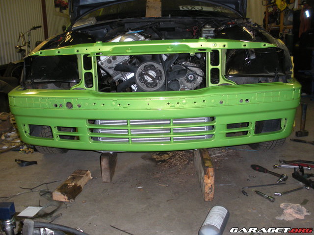

fick intercoolern på plats igår bara gjort övre fästen än sålänge, slipat till dom och lackat

Tja, bra jobb!
Angående kamaxelgivarplåten så gjorde jag såhär, Kör ju med m50 topp och kammar i min m52:
https://www1.garaget.org/gallery/images/94/93730/93730-5bcef48343a02f22ad6d1fbf9a8a0b33.jpg
Parade de två plåtarna med varandra tongue Kör med alla givare från m52.
Det funkar för mig, vet inte hur andra löst det smile
/T

tackar! okey:) tack för tipset! men e  ledig idag så fick bytat kammen imorse men det var en bra lösning du hade fått till:D du hade ett turbo projekt med va eller håller du dig till sugtrimning?smile
