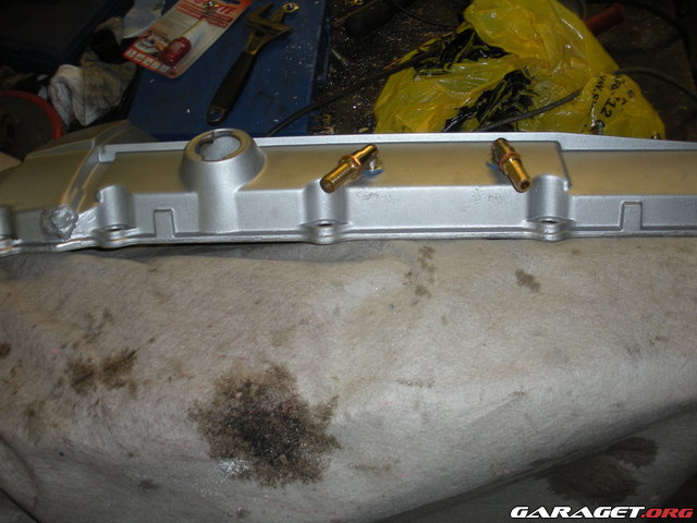

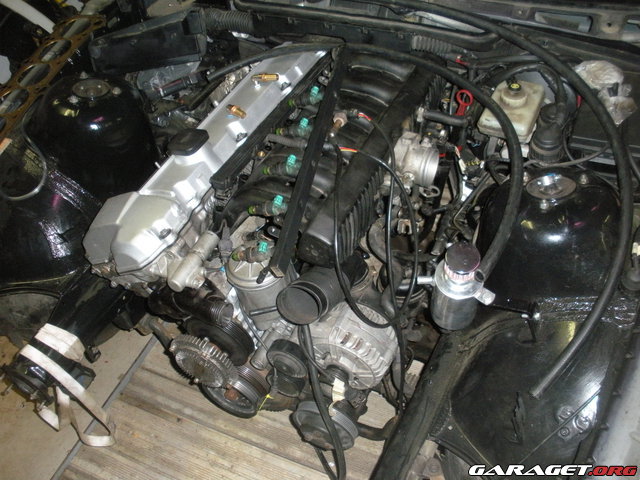

vevhusventen
https://www1.garaget.org/gallery/images/169/168347/168347-017a221cc9ddc659761478352848ab15.jpg

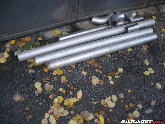

rostfritt 2,5 tum till downpipe och resten 3 tum
https://www1.garaget.org/gallery/images/169/168347/168347-471013f2dab31371897f410b6b1ebd66.jpg

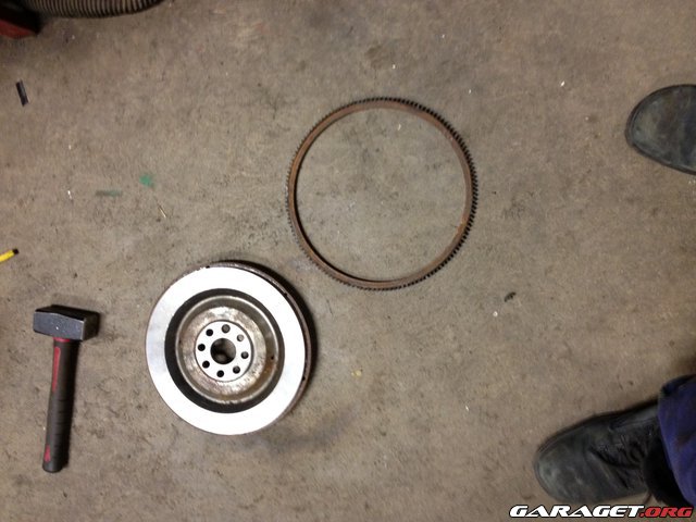

svänghjulet fick ligga i frysen nån vecka
https://www1.garaget.org/gallery/images/169/168347/168347-7bc4f861ea6c3a1f51638c9a23a5eb46.jpg

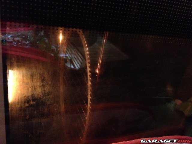

lite körande med gasolvärmarn och några lätta tryck med pressen så va kransen av från dubbelmasse hjulet!
https://www1.garaget.org/gallery/images/169/168347/168347-f08a57a9361e44bc67540dd966b1f538.jpg

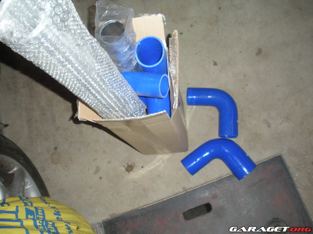

paket från do88.se
https://www1.garaget.org/gallery/images/169/168347/168347-d5b094752bf203b4eaa9525ac043d504.jpg

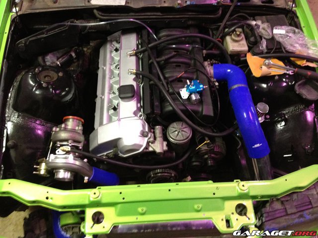

och ungefär så det ser ut i dagsläget, returen från olje catchtanken drog jag ner längs med olje-stick röret
https://www1.garaget.org/gallery/images/169/168347/168347-783f2742abc6a9eee117e3b4e1c91c86.jpg

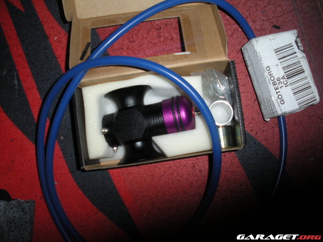

dumpventilen från stylingbutiken och så kopplingar till hydrauliska kryckan, även köpt T-kors och bromsrör så den ska kopplas in inom snar framtid

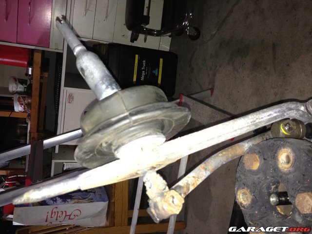

m20 svänghjulet har min granne tagit hand om och ska svarva så åker lådan på sen, även blästra insidan av grenröret för att bespara turbon, VEMS styrsystem är beställt och borde komma vilken dag som helst

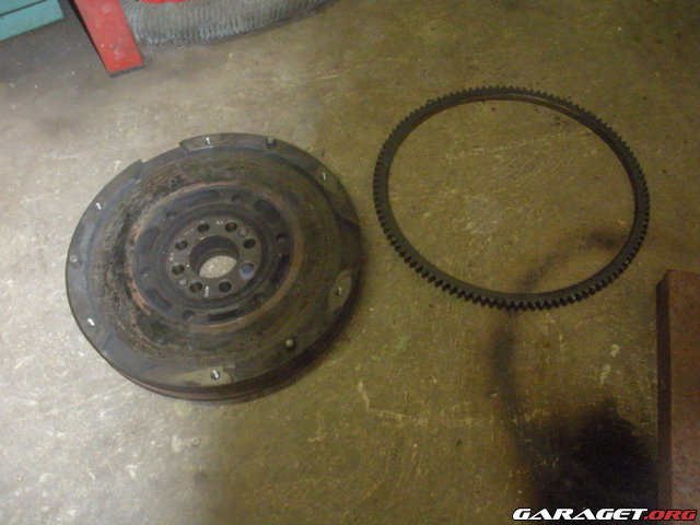

svarvat och kransen av på enkelmasse:) 7,1 kilo vägde det!
https://www1.garaget.org/gallery/images/169/168347/168347-51bb5365ab58af5ecd225aec1b83bf73.jpg

åk köp pressad slang till turbo slipper du elda upp bilen de första du gör finns bra firmor i stan som löser de billigt slipper du se din bil gå upp i lågor  smile
