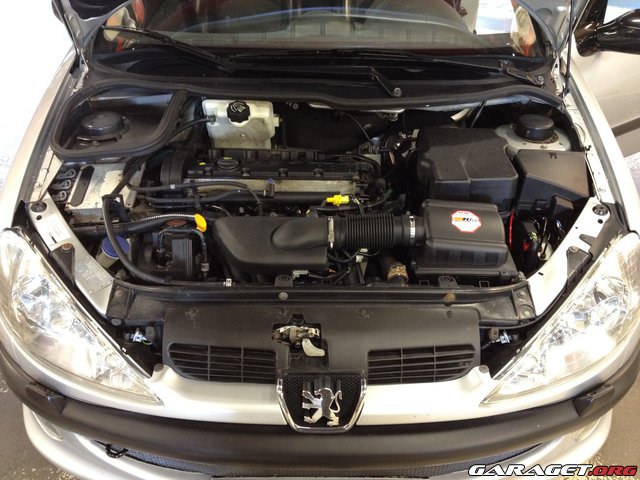

Tog även en bild på hur mycket fräschare motorrumet blev efter en snabb motortvätt. Expansionskärlet ville inte bli vit dock så får försöka putsa till den igen.
https://www1.garaget.org/gallery/images/15/14079/14079-492c2cc9906600c79afff27e80b16331.jpg

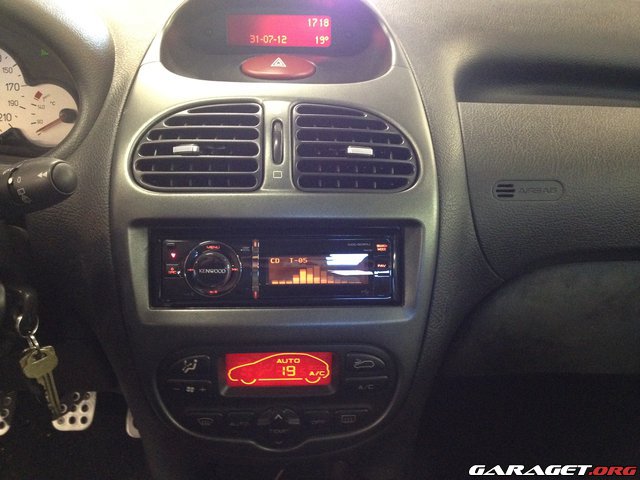

Stoppade i huvudenheten idag, orkade inte med den gröna längre. Böt även ramen runt den pga att någon borrat hål med plugg för att montera nån skit på den gamla. Saknar bara antenadapter så får bli iPhone och CD sålänge, drog även iPhone kabel så att man har den nere i "askkoppen" å kopplar direkt den istället för att dra USB sladden ner dit. Måste ba komma underfund med hur man gör custom ljuset för oranga var inte riktigt samma som i bilen. Blev ett rejält lyft i ljudet bara med HU, hoppas högtalarna och ljudisoleringen kommer snart.

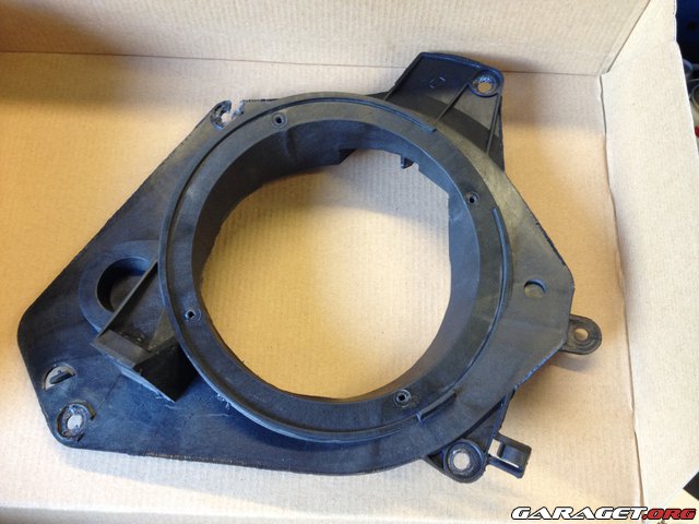

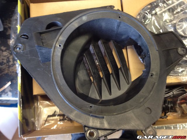

Kapade upp monteringsringarna för högtalarna, djupet räckte inte riktigt till å vill fästa dom stummare än dom var org också.
https://www1.garaget.org/gallery/images/15/14079/14079-c3fad41d579965a6d000b02cb820f11c.jpg
https://www1.garaget.org/gallery/images/15/14079/14079-3b4edb5e133296945df4854f310611a5.jpg

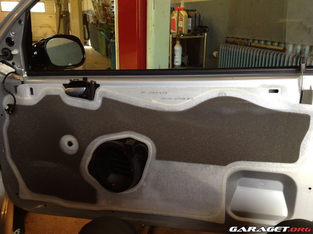

Var inte original som satt fram heller, förra ägaren lyckat trycka in koaxialer in i dörrarna. Inte ett bra val för monteringsplatsen antar jag, hoppas kitsystem fungerar bättre.
https://www1.garaget.org/gallery/images/15/14079/14079-1f3d9a3a6e1fc3983e8fa796876a2c4e.jpg
https://www1.garaget.org/gallery/images/15/14079/14079-a665a157c411add568a0e0609023c8ec.jpg

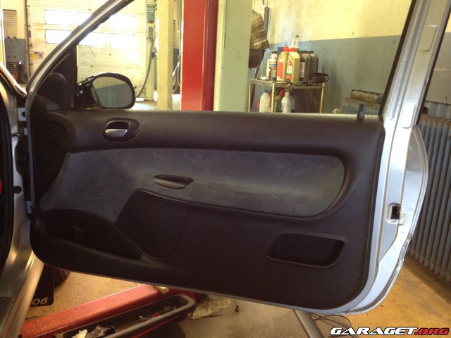

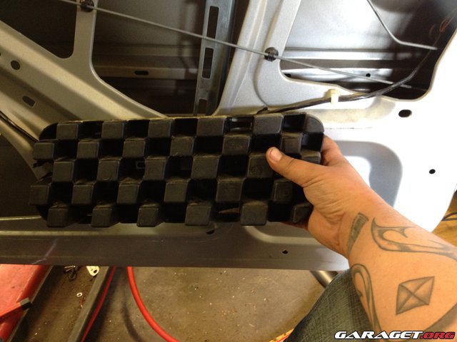

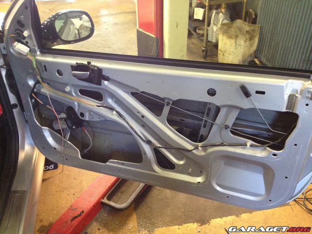

Fortsatte med dörrarna idag, hittade hur plastgrunkan var fäst också, 2st nitar utifrån.
https://www1.garaget.org/gallery/images/15/14079/14079-9988b7e3e75b11b8d487048b74a2dde3.jpg
https://www1.garaget.org/gallery/images/15/14079/14079-87d548f8f1dff801cc10234af1efd699.jpg

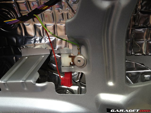

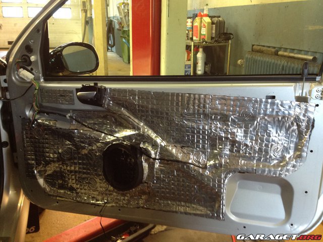

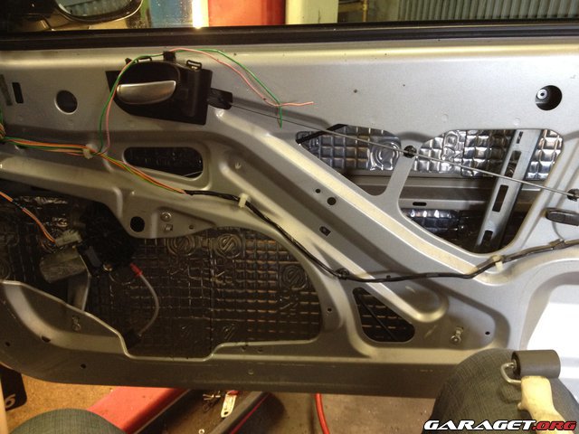

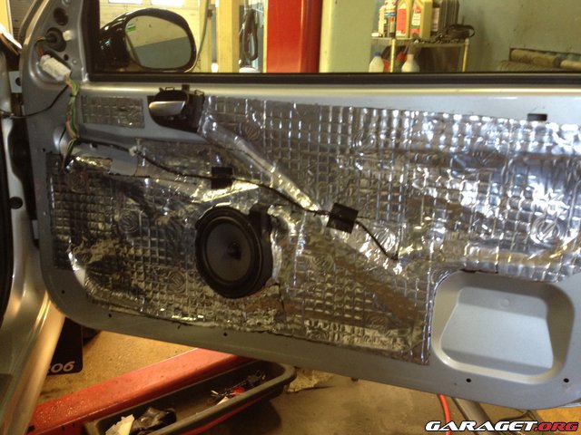

När väl den var ute ur dörren kunde jag tvätta till dom och börja hänga på Silent Coaten. Blev ett lager på ytterskalet och ett på innerksalet, mycket mer lättjobbat än jag trodde det skulle vara.
https://www1.garaget.org/gallery/images/15/14079/14079-652482bec2ca1c2f68e1877800725773.jpg
https://www1.garaget.org/gallery/images/15/14079/14079-6db613d6e658815cd93e553e3bf1ecb5.jpg
Visste inte riktigt hur man skulle göra vid handtags och lås-stagen så lämnade kvar vaxpappret där vart dom går så att dom inte klibbade fast, hoppas det sitter kvar.
https://www1.garaget.org/gallery/images/15/14079/14079-4afdd6c7d87daca92d3f6a2a8b182bdf.jpg

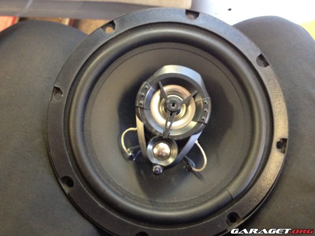

Stoppade i nya högtalarna och diskanterna, delningsfiltret monterade jag innanför dörren. Ända synliga skillnaden är ju diskanten, kanske ska fortsätta bygga om senare med 2st midbasar längre fram i dörren istället för vart dom sitter org.
https://www1.garaget.org/gallery/images/15/14079/14079-79f6c0908cc25410a2be88cce5a6a112.jpg
https://www1.garaget.org/gallery/images/15/14079/14079-8eb95c2d5f0efcd73cab4637ac741b03.jpg

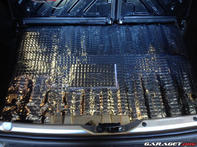

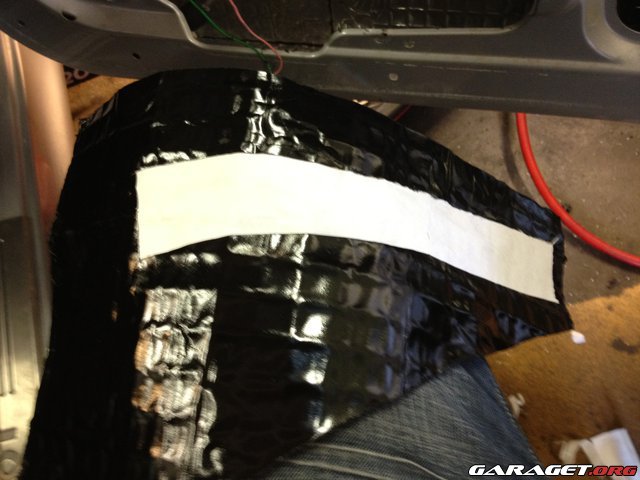

Blev lite mer Silent Coat idag, tog golvet på bagaget och luckan.
https://www1.garaget.org/gallery/images/15/14079/14079-70a5dca02fb7eaf0433bb3efa26e9bd6.jpg
Hittade även orsaken till det mesta oljudet, popniten lät ju som en maracas när man knacka lite i plåten så fick bli bult å mutter där istället.
https://www1.garaget.org/gallery/images/15/14079/14079-aaa3e45133e56bd7eb3f469a6eb3a78f.jpg
