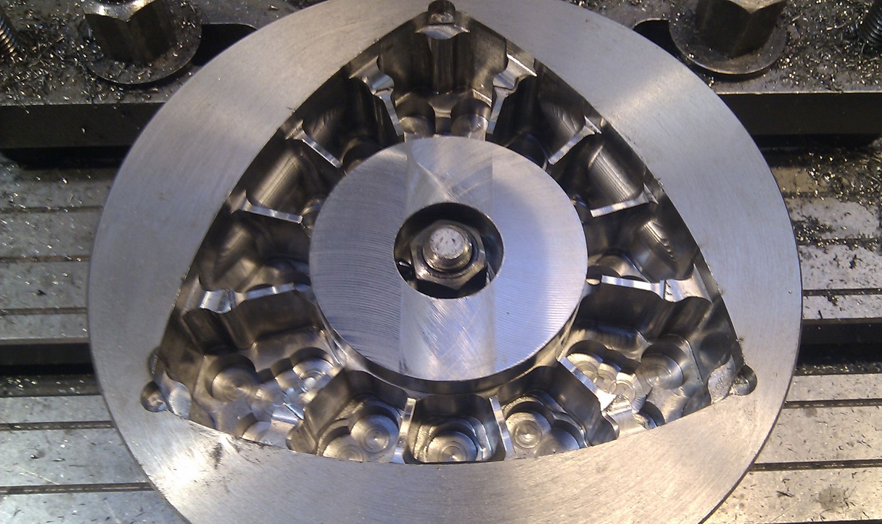

Sen tröttnade jag på att leta efter vettiga rotorer i bra skick/pris. Testar att göra egna istället.
Jag är absolut ingen expert, men jag vill gärna testa!

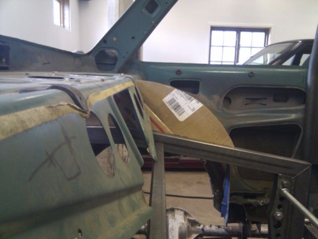

Nu i skrivande stund har jag pullat lite med framvagnen, och coiloverfästen på bärarmar och chassi, samt bromsokshållare.
Månadsfärska bilder smile

Beslutade mig för att prova om stötdämpar-längden och fästerna ser vettiga ut i bilen.
Gjorde en mockup!
Sen har jag fått mina bakdäck att mäta på. Köpte dem begagnade så man inte behöver oroa sig för att de ska torka sönder innan det är dags att åka smile
225/45-17" Fram, ev blir det 235, beror lite på scrubb och spårvidd.
255/40-17" Bak
