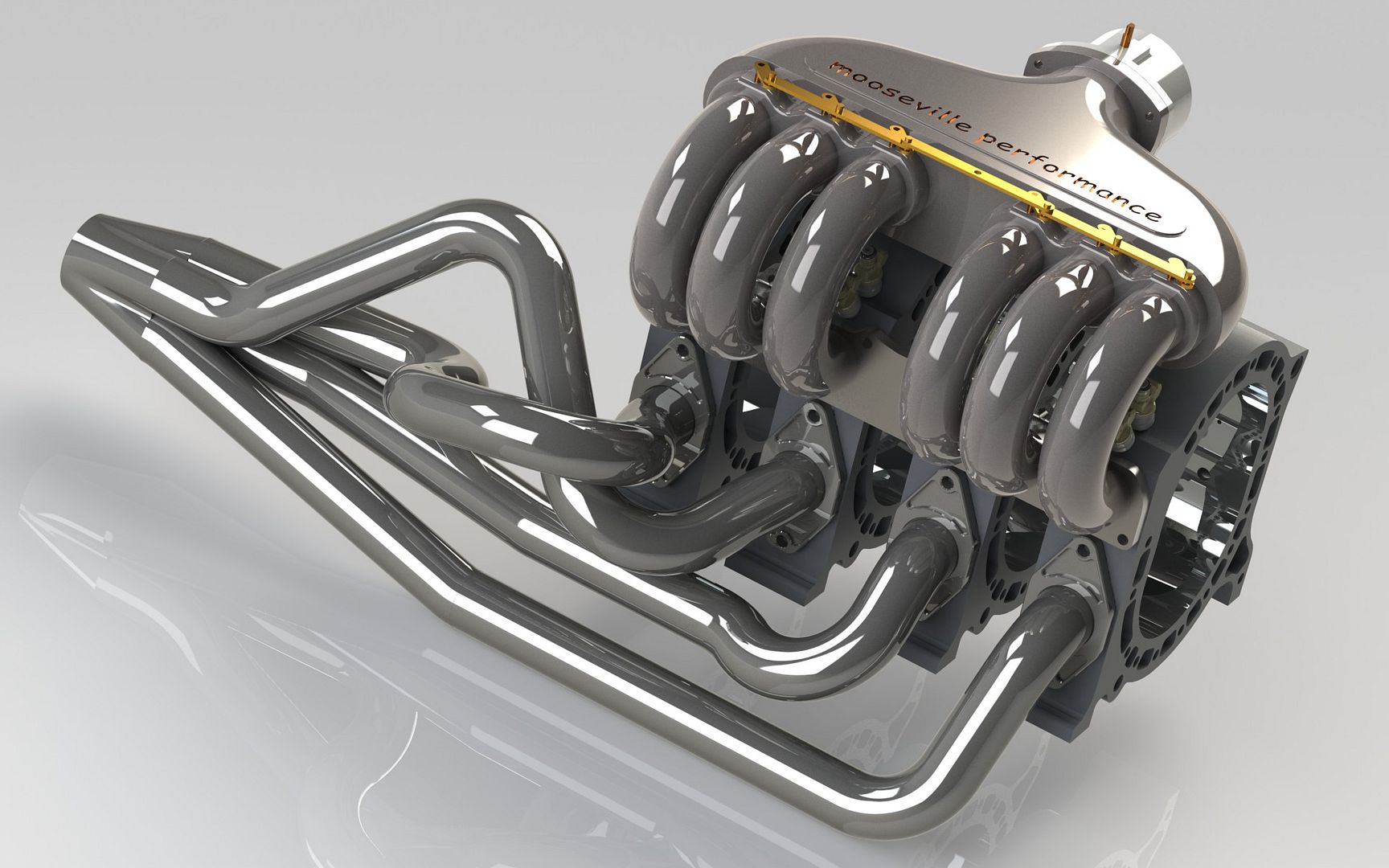

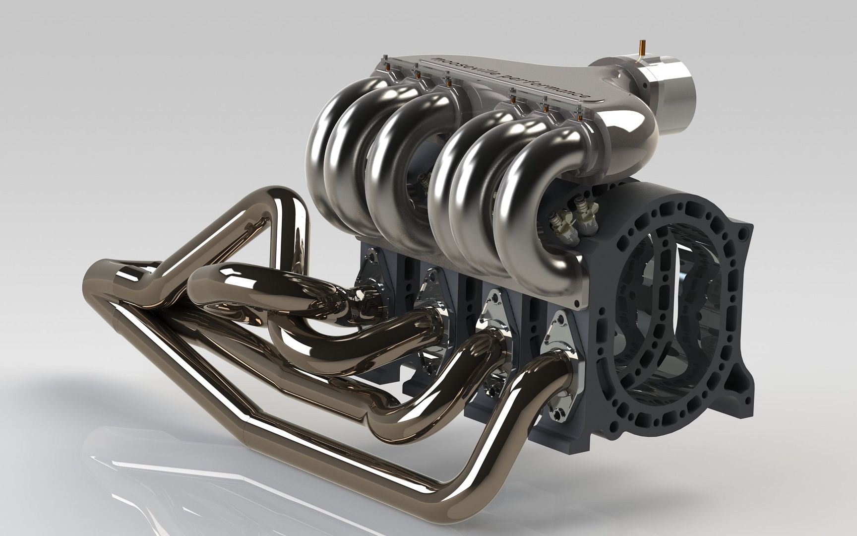

Har gått i insugstankar senaste tiden.
Motorn ska bli Periferiportad såklart, men samtidigt hade det varit fantastiskt skönt, och nödvändigt, att få ner ljudnivån, och kunna åka på gata/besiktiga.
Här har jag gjort så att jag har 6st spjäll som sitter på samma led. Två av dem är 90° emot de andra, så när jag stänger periferiportarna, så öppnar jag automatiskt den mindre originalportarna. Hela plenumet styrs sedan av ett stort spjäll på inloppet. Är nöjd, men inte hundra... Några funderingar?! smile

första funderingen jag fick va varför du valde att rita de 2 bakre rören på grenröret så som du gjorde, känns som att det inte va direkt den optimala formen?
Egenföretagare
223 Inlägg
6 juli 2013
#656
Jag kan ha fel, men i min värld gör man sådär för att få ~samma längd på alla rör innan kollektorn...
Jourråtta
148 Inlägg
6 juli 2013
#657
Troligtvis för att alla rör ska vara lika långa som dom ser ut på det viset.
Fan där lärde man sig nått nytt smile

BunnA skrev:
Extractor grenrör kallas det, är grenröret rätt byggt så ska avgaserna dras ut ur röret.
1 432 Inlägg
6 juli 2013
#660
Nog vet jag vad ett extraktorrör är, men tyckte det verkade vara onödigt kraftiga vinklar, vilket inte är bra heller för ett extraktorrör, då kraftiga vinklar bromsar upp avgasflödet, som i sin tur leder till att avgaserna fortfarande inte anländer till kollektorn i rätt tid. vilket gör att ett rakare rör som är felande i längd kan fungera minst lika bra.
