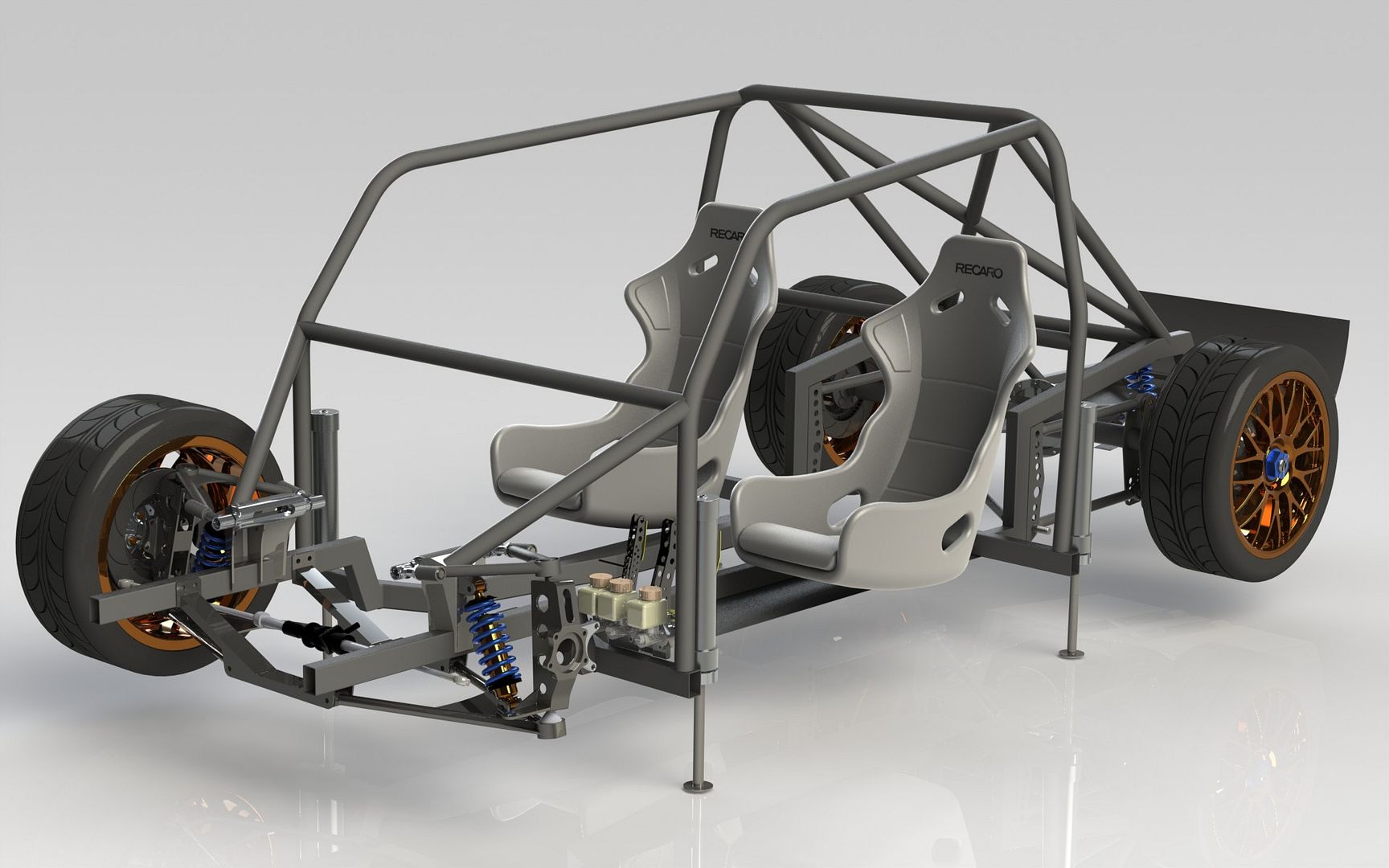

Vad gör grejerna på ritbordet?! wink

egentillverkade highjackers? yikes

gött smile *airjack skulle det varit då wink

Gillar idéen med domkrafterna smile!

Om du vill att någon ska prova domkrafterna så får du hemskt gärna skicka ett par till mig, det skulle jag inte ha några problem med! wink

Räcker det inte med 3? I youtubeklippet så hade dom flesta 3 tyckte ja. 2 fram 1 i mitten bak.

Beror på hur mycket tryck man vill använda.
Dessa är på Ø63mm cylinder.
Det gör att de orkar lyfta 31kg/bar.
Om bilen väger 1200kg, och man mot all förmodan sätter alla exakt lika långt ifrån tyngdpunkten (så dom får samma belastning) så krävs det 9.7bar på 4st.
Skulle jag köra tre, så krävs det 12.9bar.
Med lite säkerhetsmarginaler osv, så kommer jag försöka köra på 20-25bars tryck, så visst borde jag klara mig på 3st, då de tre skulle orka 2325kg vid 25bar. Men vart placerar man den tredje vettigt?
Ju närmare mitten jag placerar de bakre, och ju längre fram jag placerar de främre, desto jämnare belastning får jag på dem iom att den troligtvis väger mer fram.
Framför bakhjulen, vid huvudbågen hamnar nog de bakre, och de främre sätts framför hjulen om möjligt.

blir det snabb anslutning som på tex 242 grupp a? smäller upp bilen big_smile

Har inte sett hur det ser ut på 242 GrpA, så det vet jag inte ännu ;-)

du har inte lust att dela med dig av ritningarna till air jacksen till en faschinerad studerande på industritekniska linjen? big_smile

Helst inte :-)
Det är dock inte så avancerat, så en studerande borde lösa det :-)

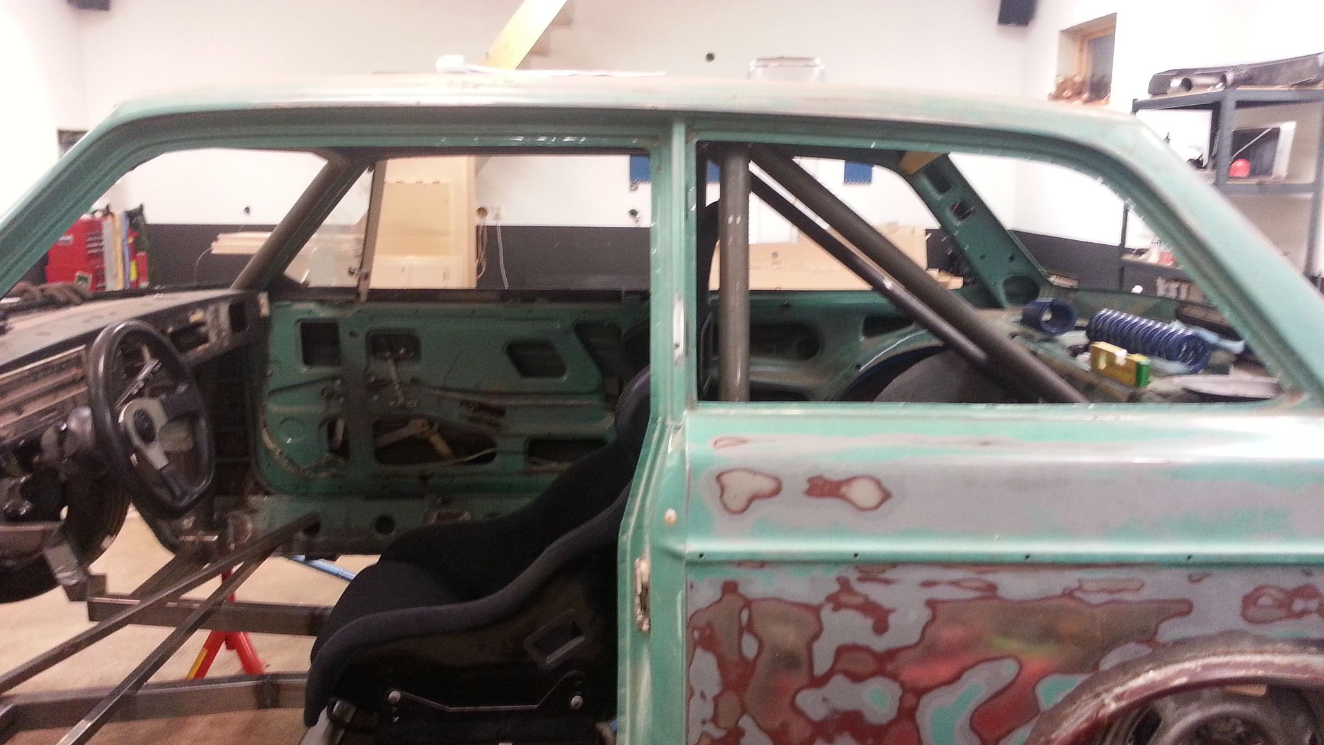

Jag sitter mest vid datorn nu för tiden och CADar prylar till motorn, dock inget som jag vill visa upp ännu smile
Men jag har gjort några tillfälliga stolsfästen för att känna på situationen lite. Jag vill ju ha stolen så långt bak som bara är möjligt, och nu börjar jag närma mig huvudbågen.
http://i815.photobucket.com/albums/zz71/Tegheim/My%20Wolvo%20142/20131002_183653_zps254f4287.jpg
http://i815.photobucket.com/albums/zz71/Tegheim/My%20Wolvo%20142/20131002_185808_zps5a6eb0bc.jpg
http://i815.photobucket.com/albums/zz71/Tegheim/My%20Wolvo%20142/20131002_190105_zpsc3e6d24f.jpg
Gott om plats för lådan tycker jag.
http://i815.photobucket.com/albums/zz71/Tegheim/My%20Wolvo%20142/20131002_191248_zps82d74185.jpg
Tog även några bilder med uppallade stolar för att se hur trångt det blir med två stolar. Gott om utrymme för sidosträva, kardanen får plats. Jag är på det stora nöjd med allt, men ändå bekymrad över hur jag få till 3-punkts bältet över midjan...
http://i815.photobucket.com/albums/zz71/Tegheim/My%20Wolvo%20142/20130921_213349_zpsb9492eb8.jpg
http://i815.photobucket.com/albums/zz71/Tegheim/My%20Wolvo%20142/20130921_213344_zpsac8e2404.jpg
Jag kommer flytta bak rattstången, eller rättare sagt förlänga den. Stolen är justerad i sitt bakre läge.
Mooseville Performance - Tegheim
