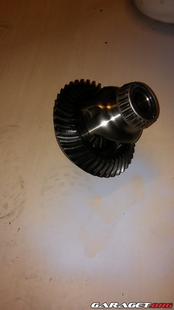

Han köpte till diffen fram.
Ja det är synd att diffen inte finns att få tag på, har du kollat med vivaperformance? Tror de sålde slut också iofs.. Men jag tror bakdiffen skulle kunna göra stor skillnad + lite mer kraft till bakhjulen. Då blir bilen som den skulle varit från fabrik. smile

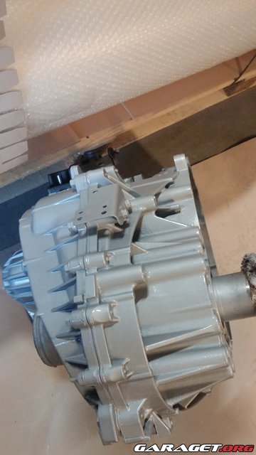

Först en bild på diffen bak smile
https://www1.garaget.org/gallery/images/78/77195/77195-a39eb848fbbb8f9bce9587a098604f87.jpg

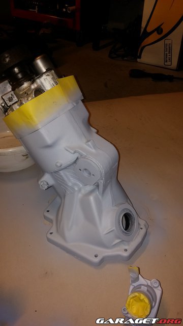

Sen satte jag igång med att göra iordning klumpen bak, när allt annat blir aå fint kan man ju inte bli lat nu
Här är en bild på äckelklumpen!!
https://www1.garaget.org/gallery/images/78/77195/77195-aa7c227cc63bc48489989c9b3eab2d53.jpg

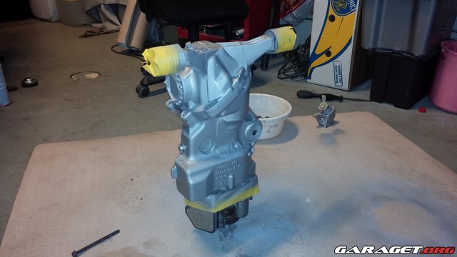

Efter en stund hade jag nått hit,
https://www1.garaget.org/gallery/images/78/77195/77195-80ea40a451c73b91bba5913cd179279f.jpg

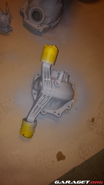

Fick även grundat termostaten som syns och kåpan till diffen
https://www1.garaget.org/gallery/images/78/77195/77195-c61a24cf7a94c56a594598d2e053f045.jpg

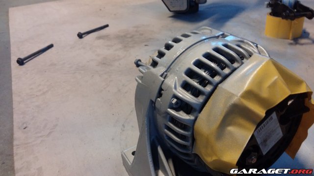

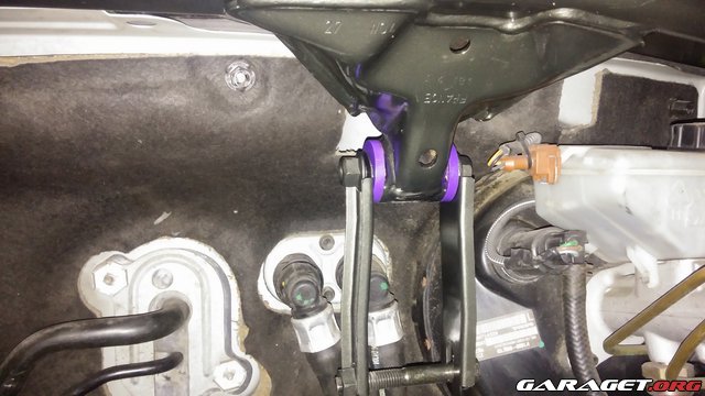

I veckan som gått fick jag klämt i den bakre powerflexen till motorfästet
https://www1.garaget.org/gallery/images/78/77195/77195-02a2bec1d4804ed13e61340890f506f9.jpg

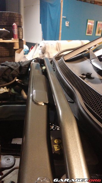

Ytterligare en Bild på det övre motorfästet fast ihop med fjäderbensstaget. Fick ju en trycksatt burk blandad av Lackman till detta,färgen är inte exakt men det blev mycket bra! :)
https://www1.garaget.org/gallery/images/78/77195/77195-9ba77df9eb77c1f7e3eb9d49c43934ff.jpg

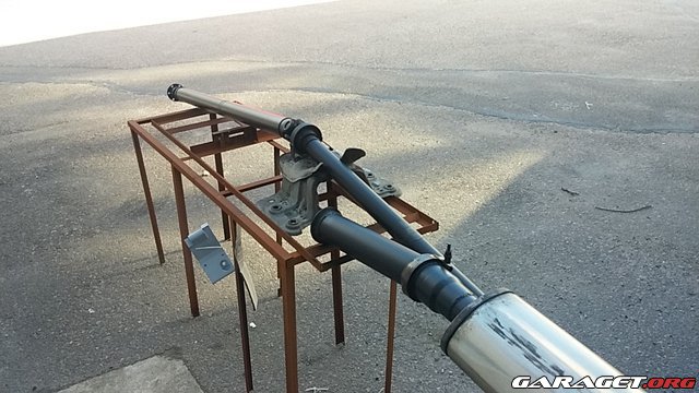

Även kardan och avgassytemet ska få känna sig vackra en stund!
https://www1.garaget.org/gallery/images/78/77195/77195-4509375ced2dac16bd88060949acf5e6.jpg
