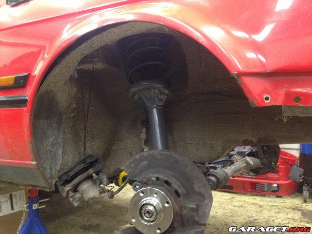

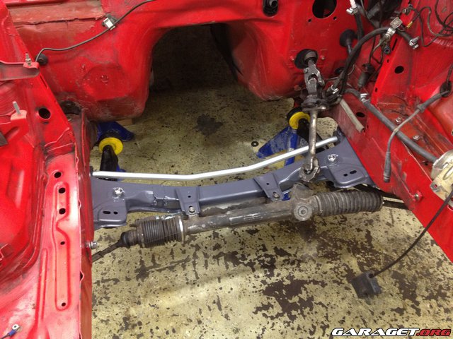

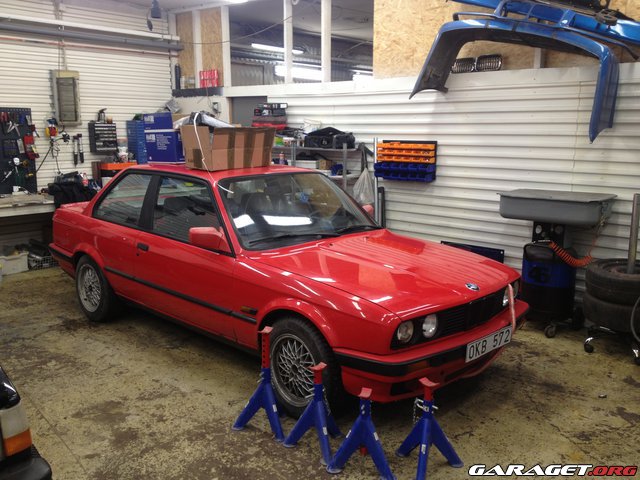

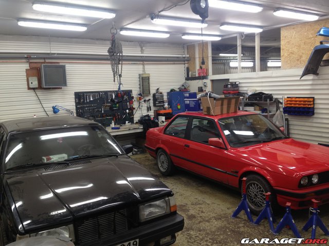

Känner att det är dax att riva igång tråden nu igen. inte hänt så mycket på senaste månaderna under vintern hehe.
Har sparat på mig delar för hel renovering av chassi och fått tag på en vettig garage plats som jag flyttade in i fredags cool

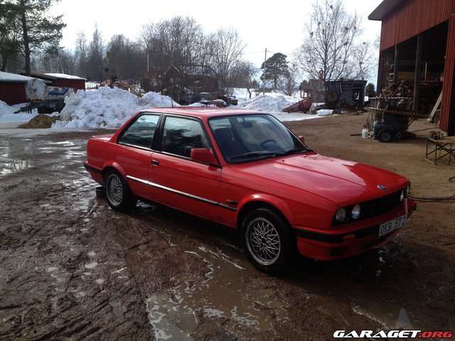

Fick sig en rejäl tvättomgång inför flytten till nya garaget smile Måste ju vara fin när den ska på garage dejt med en 740 turbo cool
(BILDEN LJUGER) den är verkligen inte så fin som den ser ut hehe! lol
https://www1.garaget.org/gallery/images/119/118418/118418-5557e1dee067de3c63e524c90d93f335.jpg

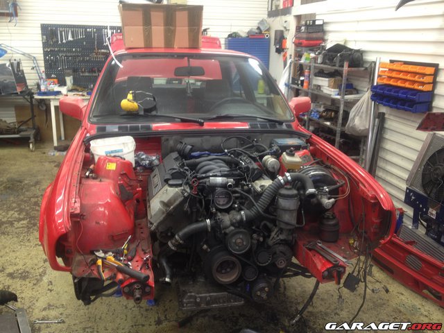

Precis blivit inputtad i garaget bredvids Perras 740 16V turbo big_smile Spana in den en sväng http://www.garaget.org/racing245  Lämna en kommentar på någon bild och peppa på honom lite så han får ut bilen wink
https://www1.garaget.org/gallery/images/119/118418/118418-253d487bbe6cbef19c566da880d5103d.jpg

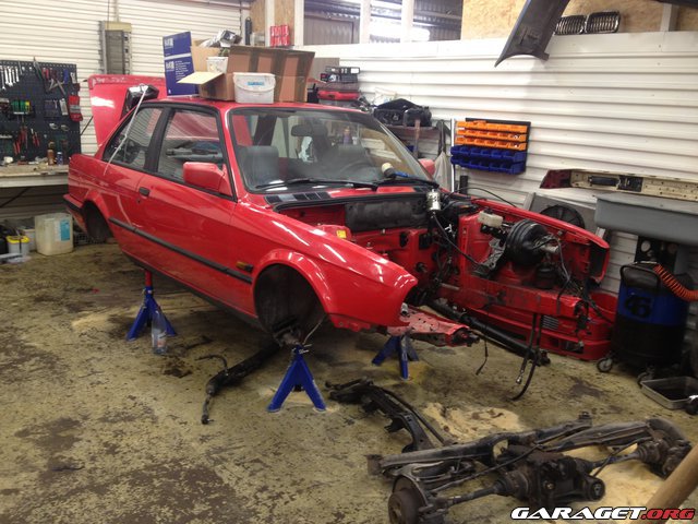

Så här såg den ut på lördag morgon 08.00
https://www1.garaget.org/gallery/images/119/118418/118418-6901ffe04a53acb6b61e5326b6e3806c.jpg
Dunderklumpen på väg ur. Jäkla grismotor till att vara stor
https://www1.garaget.org/gallery/images/119/118418/118418-c6873d1b674e872a982491bebc136b1d.jpg
Ungefär 8 timmar effektiv arbets tid senare så såg den ut så här. ska absolut inte glömma bort att tacka Magnus ( http://www.garaget.org/Magnus87 ) för sällskap och hjälp roll
https://www1.garaget.org/gallery/images/119/118418/118418-28c31e20bc14955193ddca9ff16ee7ce.jpg
Idag 2013-04-15 så har jag lämnat bakvagn brygga och bärarmar samt framvagns balk på blästring hos Mora Blästring. Efter det så ska det hem och förstärkas i bärarmarna bak. svetsa dit camber toein/out brickor i bakvagnsbalken. även Framvagnsbalken ska heltsvetsas på en del ställen. efter det så åker grejerna till Ingvars lack i mora för pulverlackering big_smile
Sen återstår det väl att få ett stort paket från schemidemann med hjullager och en jäkla massa delar som behövs för att sätta ihop ekipaget igen smile
Saker som ligger och väntar på montering.

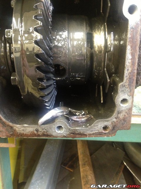

Sen kan jag slänga upp denna bilden. Förklaring följer, full patte ur en korsning på 2an och sopade i trean så rasslade det till ganska rejält i de bakre regionerna! Suktar efter att få i en m535 diff med sviktsaxlar och hela den biten:) effekten räcker ju inte så lika bra att bygga rejält för framtida planeringar big_smile

Skönt att det var bakaxeln och inte växellådan som gick sönder iaf:)
Växellådan är det nog ingen fara med. Den är ganska stöddig big_smile

Är de en 188 diff dedär?
Känns som ett klokt val av mig o bygga min med 210 diff smile
Stämmer bra det! Tror iskörningen tog förbaskat hårt på diff/drivaxlar. 4 dagar på is så började grejerna glappa och låta illa :S

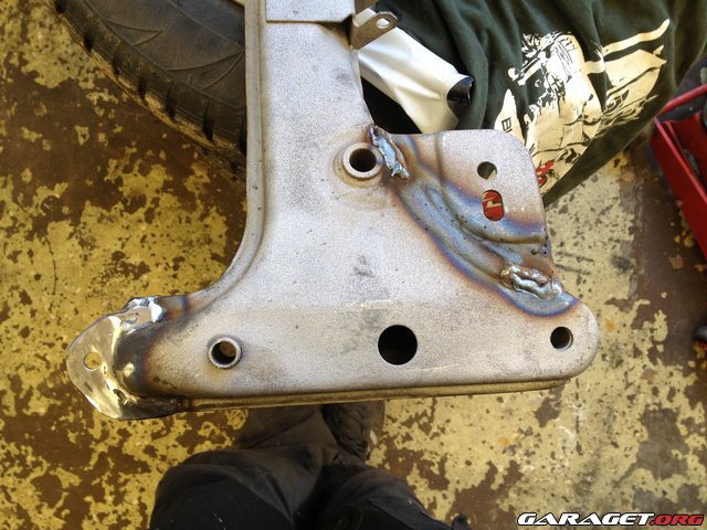

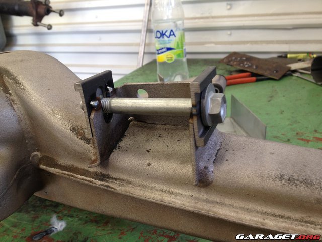

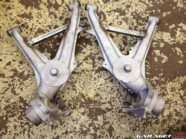

Fått tillbaka grejerna från blästring och under lördagen så fortsatte arbete med chassi delarna. cool
Lika bra att göra det riktigt från början nu när jag har det nere. Bilen ska ju köras hårt när den är igång så lika bra att förstärka upp och styva till big_smile
Förstärkning av bärarmarna bak
https://www1.garaget.org/gallery/images/119/118418/118418-4f1c03c07126adc2327884070e1d7b03.jpg
Då jag kört sönder krägninghämar fästet på ena sidan samt att fästet där motorkudden står hade spruckit och var på väg av så tog jag och förstärkte upp och helsvetsade fästet för motorkudden på insida och utsida.
https://www1.garaget.org/gallery/images/119/118418/118418-51716385254041e8878a35dd929fe3f9.jpg

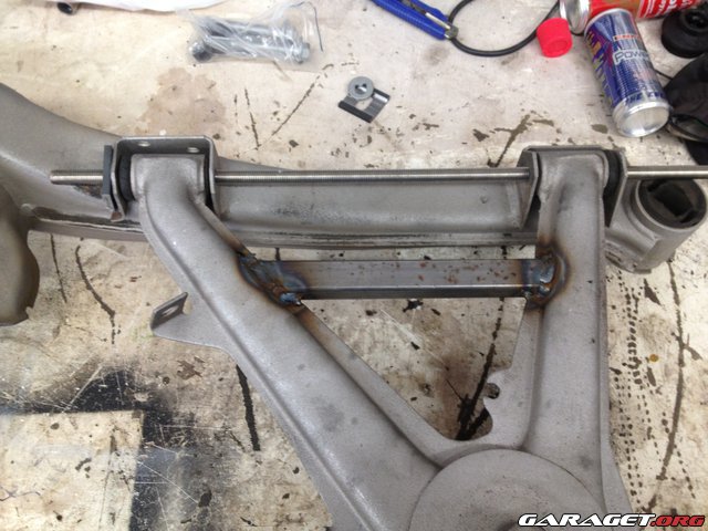

Passade även på att svetsa dit Camber justerings brickor så man kan räta upp hjulvinklarna lite cool
Använde en gängstång för att få allt i en rät linje. kan ju bli en satans brytning om man bara justerar inre fästet på höjden och yttre fästet framåt eller bakåt.
Läst att man ska höja brickan 5-6mm! Jag valde att köra på 4mm höjning. Sen bygger brickan 3mm på lägsta. och så har jag möjlighet att räta upp 3mm till.
så ungefär 10mm höjning bör ju rätta till hjulvinklarna bak ganska rejält big_smile
https://www1.garaget.org/gallery/images/119/118418/118418-9ca556f472794db19ad247e9abe754c8.jpg
Här ser ni hur höjningen ser ut.

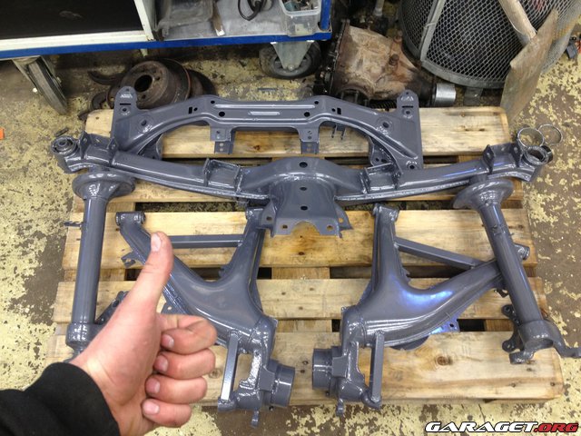

^https://www1.garaget.org/gallery/images/119/118418/118418-15c91fcd044e1274598a2291d9722ec5.jpg

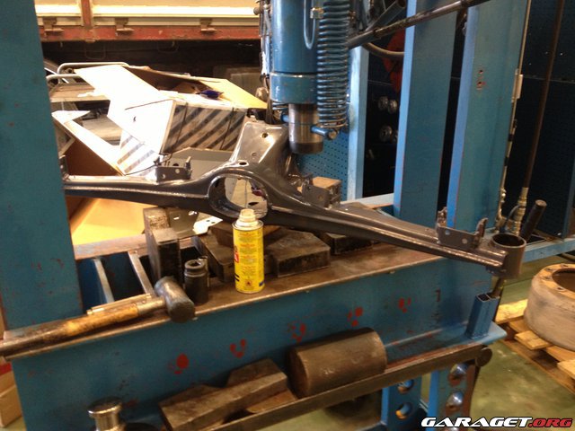

Fick tillbaka chassi delarna från pulverlacken i torsdags. Grymt nöjd med resultatet smile
https://www1.garaget.org/gallery/images/119/118418/118418-f01c8f9b78354aca0ceada0ac7cd8a25.jpg
Tur brorsan har press på jobbet sitt så man relativt enkelt kunde byta bussningar
Dock så ska jag starkt rekommendera er alla att inte köpa strongflex. vilket jävla skit.
Fel storlek på bussningarna. fick lov att sätta vinkelharry i alla krängningstags bussningar. bärarms bussningarna gick inte att pressa i utan att dom gled ur igen.
Främre bärarms bussningen var för stor så man kunde inte skruva upp ögglan i golvet. Fick lov att slipa bort 2 cm material på bärarmarna så man kunde trä på dom 2cm längre :S Var så förbannad när jag monterade grejerna på bilen i lördags så fyfan.mad
Och JA jag har beställt rätt bussningar!
