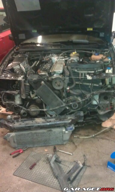

En liten uppdatering.. Bilen är nu förflyttad och står inne nu. Så ett komprov gjordes som visade att det inte är helt 100... sad
Så började riva ner front och lycktor för att förbereda inför kamremsbyte samt lyftning utav topp för att kika till allting och byta alla packningar m.m.
