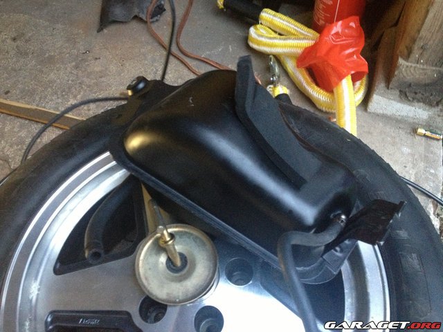

Var ute och kollade hur jag skulle göra med soppa systemet igår och hittade då en "burk/tank" som sitter precis vid påfyllnadsröret till soppan.
Vad är den till för?

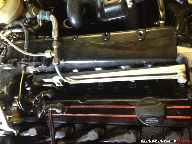

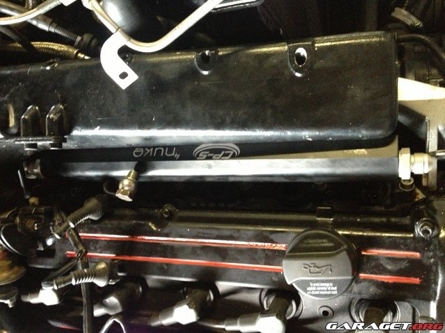

Sen provmonterade jag även railen och funderar lite på hur jag ska fästa den.. Några tips?
(Den täcker för de gamla fästhålen)

du behöver inte krångla med att byta fuelrail än då. wink har kört 640hk med orginal rail.
krockar rådjur och käckar turbos till frukost.
Touch by U
910 Inlägg
21 maj 2013
#106
Okej, men då är frågan om de nya spridarna passar!?
Blir til latt testa det ikväll.
Annars så ser det snyggare ut med en sjysst rail wink

Kan uppdatera med att vi inte fick till det med nya soppa ledningarna och den gamla Fuelrailen. Det höll inte tätt när det vart såna skillnader på storlekar.
Men Nytt insug letas nu för att kunna få ditt Nuke Fuelrailen och sen är vi redo igen! big_smile
Lite bilder kommer inom kort! smile

Kan varmt rekommendera ett wagner insug, skit smidigt då du inte behöver modda något mer än en kortare servorem för att slippa vrida kylet och använda original rail etc.

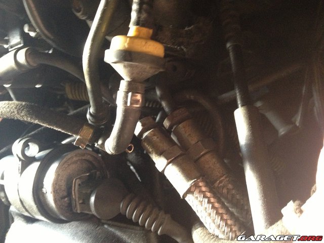

Här kommer lite bilder från Soppa systemets montering smile
Nuke Railen passar inte med 3B Insuget och några fästen är itne att tala om för detta.. Någon som vet mer?
https://www1.garaget.org/gallery/images/66/65530/65530-0417ba406ef526ccea755b76ec6fac58.jpg

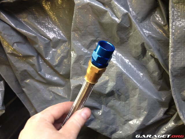

AN-8 Gold kopplingar på Stålomspunnen slang

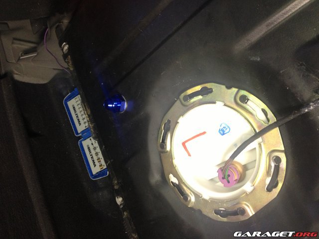

https://www1.garaget.org/gallery/images/66/65530/65530-af8a1d002ef6769331a64a2a5574ae8d.jpg

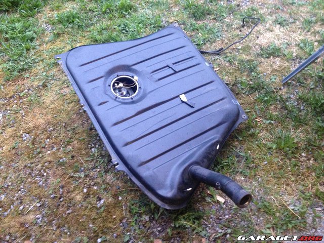

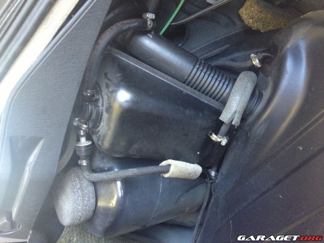

Tanken åkte ur för enklare montering utav genomföringen samt tömma ut soppan som var kvar
https://www1.garaget.org/gallery/images/66/65530/65530-56341e0214c8595b314020a6695717bb.jpg
Genomföringen på plats i tanken
https://www1.garaget.org/gallery/images/66/65530/65530-87b3a70b2835b45bb6d2f823724ed646.jpg

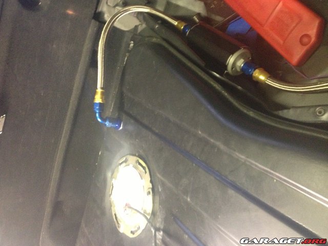

Även Filter har fått sin plats
https://www1.garaget.org/gallery/images/66/65530/65530-06a14e6da580458ee3f838a2454d944d.jpg

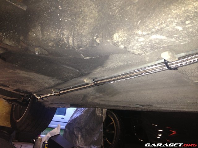

Den snygga dragningen av matarslangen (Buntbanden är temporära!)
https://www1.garaget.org/gallery/images/66/65530/65530-b913a72885402930e5ce43f3b4d5b3e6.jpg

Den svarta lilla burken är väl tillför att samla bensinångor eller nå kanske?
Touch by U
910 Inlägg
5 juni 2013
#113
ja det är det jag oxå tror men är inte ett dugg säker å finner ingen info om det heller ^^
