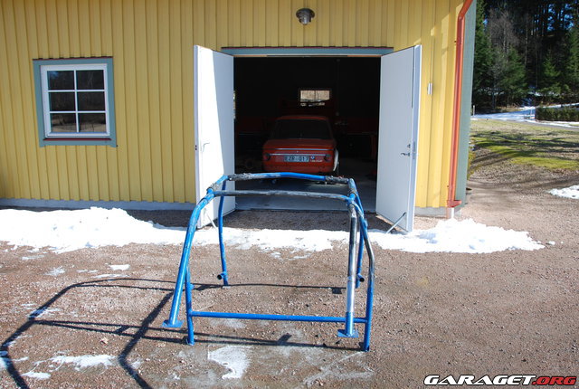

Tog ut buren för att slipa bort limrester från det rörelseabsorberande material som satt på buren innan. Tanken är att blästa och lacka buren efter provmontering.
https://www1.garaget.org/gallery/images/22/21217/21217-0d91067f9b95383b354133261b2a5d1c.jpg

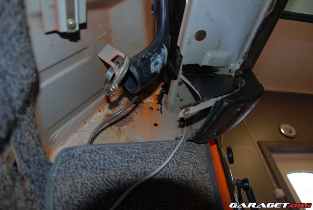

Lite problem men som enkelt kan lösas. Tydligen så sitter bältesrullarna olika på en -73a jämfört med en -74a. På en -73a sitter den precis där buren nu sitter så det blir till att flyttar bak rullen bakom sargen så den sitter under baksätet. Annars funkade det bra, tight passning på buren fick slå in den mellan B-stolparna så den lär hjälpa till att styva upp karossen smile
https://www1.garaget.org/gallery/images/22/21217/21217-fe8dae49108fce52426aca860030578b.jpg
Ja hatthyllan gör ingen glad just nu, blir till att svetsa lite ny plåt.

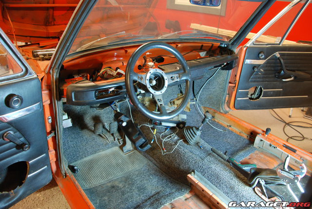

Ja det var det där med att få ut intrumentbrädan ur en 02a...
Funderar du på att göra detta mest för skoj skull så hoppa över det wink

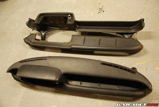

Brädan i reservdelsbilen är i lite bättre skick än den som sitter projektbilen + att det är lite urtaget för buren i reservdelsbrädan.
https://www1.garaget.org/gallery/images/22/21217/21217-d258a6d47c0aa259c6ffdc93492e1db4.jpg
Reservdelsbilen är en 74a vilket innbär att brädan är i ett stycke (närmast i bild). Inga större problem att demontera tills man kommer till de två skruvar som sitter i framkant mot rutan, dessa skruvar är iskruvade uppifrån och som jag ser det så är enda sättet att lossa dessa skruvar med framrutan ute... Har man inte lust att plocka ut rutan så går det att kapa skruvarna från torpeden med en lite vinkelslip modell Dremel. Den övre brädan från 73an är som synes tvådelad, samma visa här inget knussel med att demontera tills man kommer till slutet. Då sitter det 2st M6 skruvar cirka 5cm från vardera ytterkant som går genom underdelen och genom plåt som brädan vilar på. Här måste man vara två man, en som ligger på rygg och trycker på skruven och en som försöker lirka upp ovandelen på brädan.
https://www1.garaget.org/gallery/images/22/21217/21217-cd83a01ab01398e45170eee34ed4c529.jpg
Den förbannade M6 skruven wink (på den delade brädan)
https://www1.garaget.org/gallery/images/22/21217/21217-a8085b40954eb0878290c93f65321f2d.jpg
Överdelen ute sen följer underdelen med utan problem.

Jag har läst en gudie på BMW 2002 FAQ men som jag ser det så måste rutan ut om man inte vill "fuska" som jag fick göra, funkade klart väldigt bra att kapa skruvarna från motorsidan speciellt när som jag inte hade någon motor i wink Blev ingen åverkan på torpeden, lite stadig på handen så gick det att slipa ner skruven sitter i enkelplåt. Funkade bra att slå in skruvskallen med en dorn när den var jämn med plåten.
Har man en gammal bräda som känns lite "torr" så är det stor risk för att man skadar den ännu mer vid demontering =/ Så måste du inte ta ut den och inte har tänkt ta ut framrutan, hoppa över det.

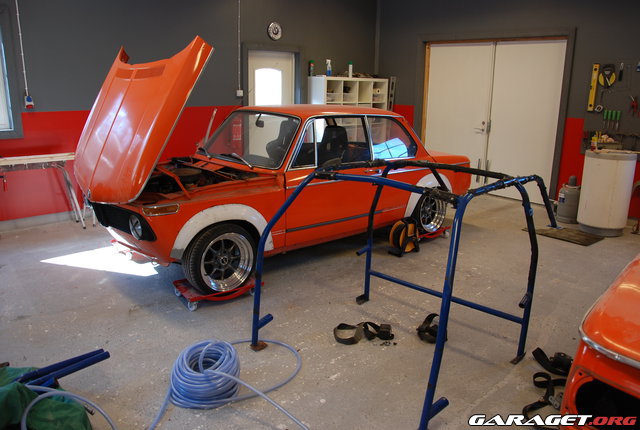

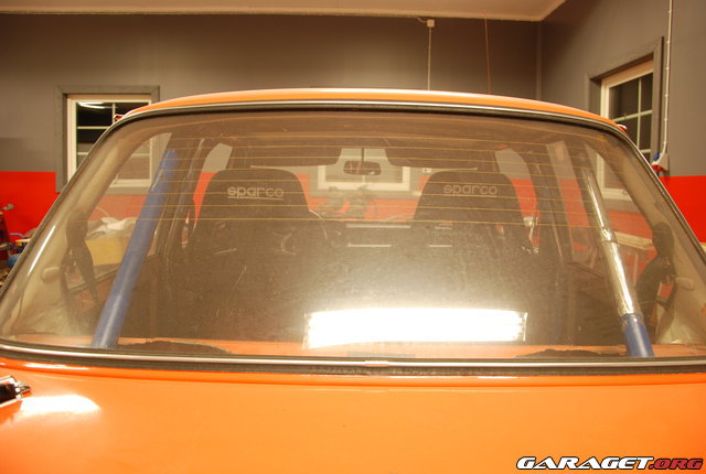

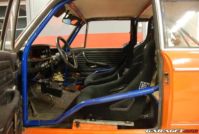

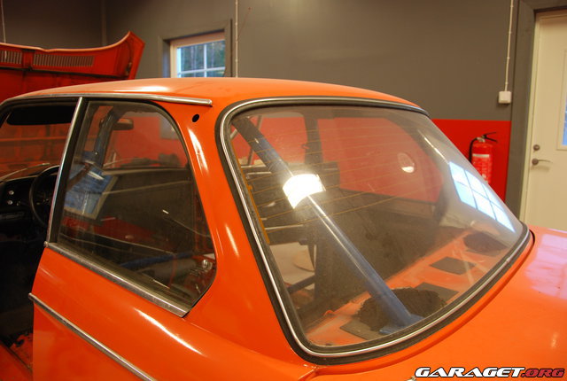

Blev en 30 min i verkstaden ikväll smile
https://www1.garaget.org/gallery/images/22/21217/21217-51ec89b4adae4abc82ccae7477d99201.jpg
Visst ser det inbjudnade ut?
https://www1.garaget.org/gallery/images/22/21217/21217-5c2375bd79a226a52ccda6b0c176ab51.jpg
Blev kanon det här, blev till och med lättare att ta sig i och ur sittastill stolarna med buren i. Har lite att justera på stagen mellan A och B stolpe, vinkeln är inte riktigt 100 än.

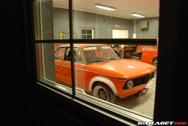

https://www1.garaget.org/gallery/images/22/21217/21217-2b60c0561692b1cb3d47e5bd5d3e6593.jpg
Knutstorp nästa wink
