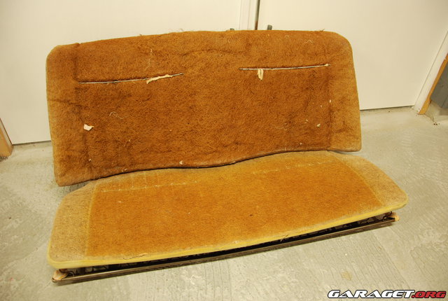

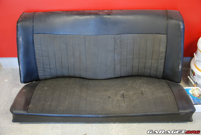

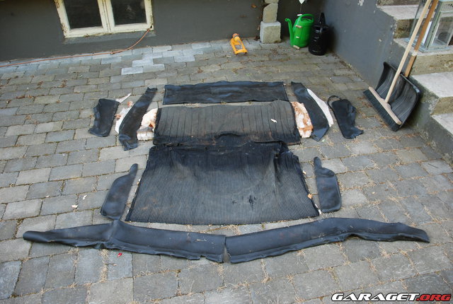

Har varit lite mindre aktivt på uppdateringarna ett tag, har var mycket med det andra och det tredje. Har kommit en bit till med svetsandet men svetsbilder är ju kul i viss utsträckning wink Har även gett mig på baksätet från reservdelsbilen (se nedan).
https://www1.garaget.org/gallery/images/22/21217/21217-a12bddbe75255c9b374b95ac46373040.jpg
Lite för slitet så bara att "slita" av klädselen.
https://www1.garaget.org/gallery/images/22/21217/21217-adeb4c7121bd85151aa62a72af68a70f.jpg
Ta da!!! Tror inte det ser ut så här i ett säte på en BMW från 2013?
https://www1.garaget.org/gallery/images/22/21217/21217-7fc26c6cc522f55a65ac48ea0b41b83d.jpg

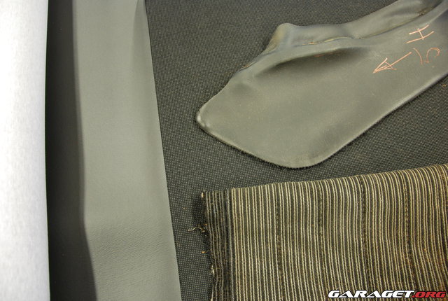

Klädselen i sina beståndsdelar, så nästa steg blir att klippa ut nya bitar efter dessa.
https://www1.garaget.org/gallery/images/22/21217/21217-995ea20bc9e38b1d9e62c6b556b06ba5.jpg
Till vänster nytt konstläder, höger kant nere det gamla tyget på sits och rygg. Svarta tyget som allt ligger på är det som ska ersätta det gamla, tror att det kan bli snyggt är lite -70 tals känsla över det nya inte sant? smile

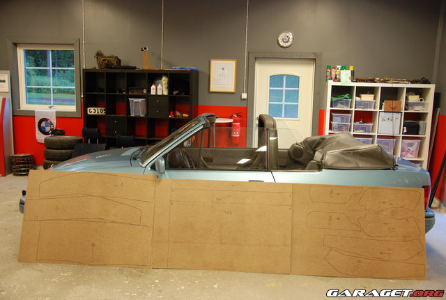

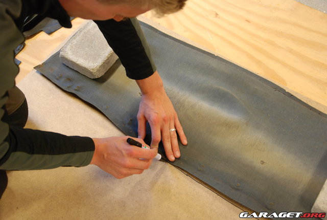

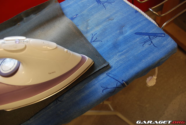

Projekt baksäte har fortsatt nån timme idag smile
https://www1.garaget.org/gallery/images/22/21217/21217-110647588c7923244a57c1ddb5b68f1c.jpg
Började med att släpa ut strykjärnet för att släta ut vecken från sömmarna, funkade bra att köra på baksidan av konstlädret på medelvärme och en hel del ånga.
https://www1.garaget.org/gallery/images/22/21217/21217-f3b9c2b74e99b44899c1f6a70f6696d3.jpg

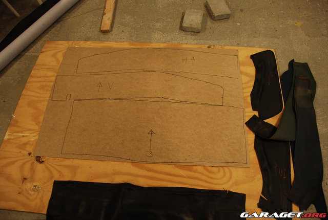

Sedan lade jag bitarna på masonit, tyngder på så det inte rör sig sedan är det "bara" att rita av.
https://www1.garaget.org/gallery/images/22/21217/21217-3770522aeb785c448ad7a76b20e9adc0.jpg
https://www1.garaget.org/gallery/images/22/21217/21217-028ff418ea1870eea726c71b2f89775d.jpg
Så alla delarna avritade, har lånat ut sticksåget till morsan så det blir till att hämta det imorgon och sedan såga ut smile

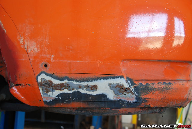

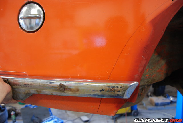

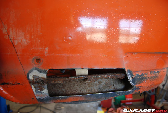

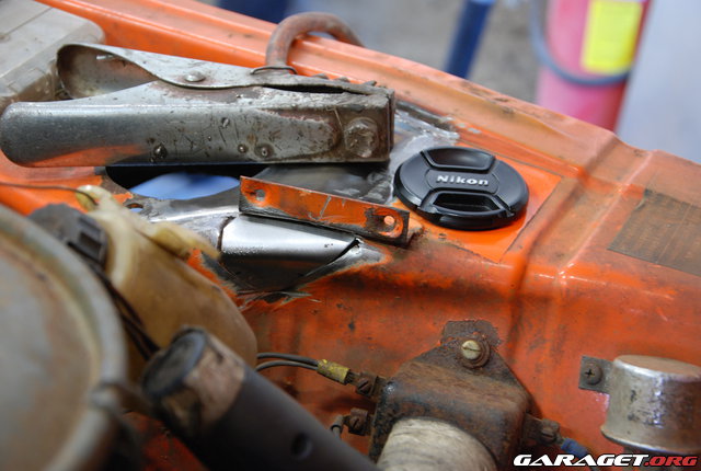

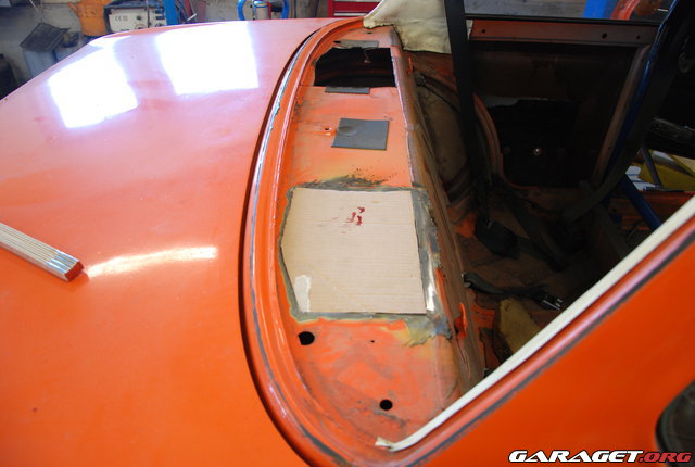

Då var det ett tag sedan uppdatering, har dock hunnit med en del på min kära 02a smile
https://www1.garaget.org/gallery/images/22/21217/21217-743d235996e69878ed9a6107f959bb0e.jpg
Rost?
https://www1.garaget.org/gallery/images/22/21217/21217-a78f53b3423f28c15b0b2e1bb44d8747.jpg
Mer rost.
https://www1.garaget.org/gallery/images/22/21217/21217-08598ee49f246b45a35963f7b36ef137.jpg

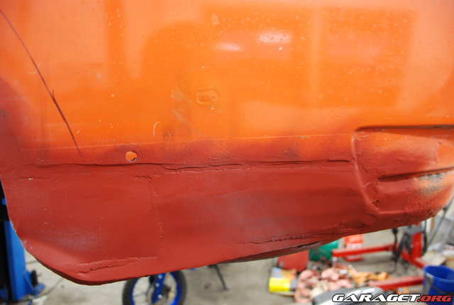

Bara att skära bort och fälla in ny plåt.

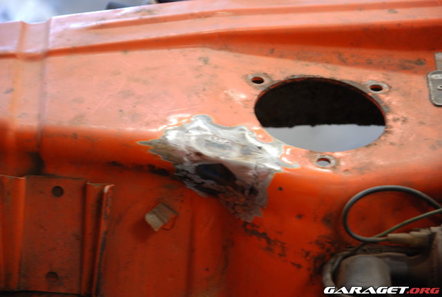

https://www1.garaget.org/gallery/images/22/21217/21217-8f6e44e1130fbbcb3300ef6f26da600f.jpg
Japp

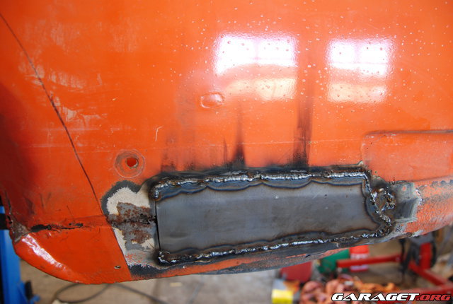

https://www1.garaget.org/gallery/images/22/21217/21217-996b8435699cf2b085e77e424693f56f.jpg
Detta är den andra biten som jag svetsat fast i mitt liv, learning by doing.
https://www1.garaget.org/gallery/images/22/21217/21217-1c34418bc8a5f0f59068f7c23080af0e.jpg
Lite jobb kvar innan ytan är klar för lack wink

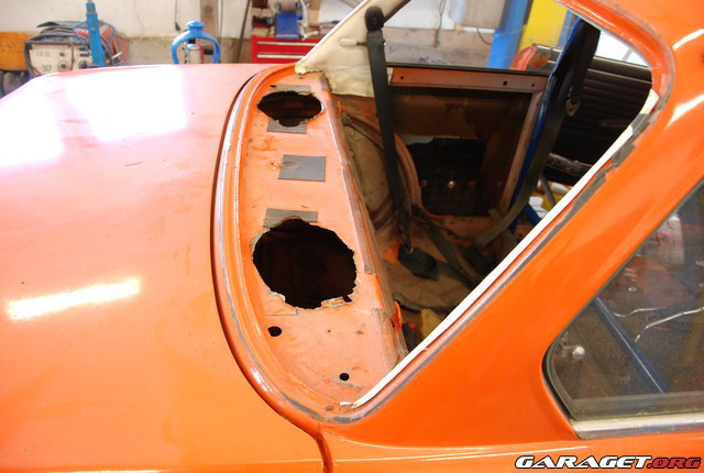

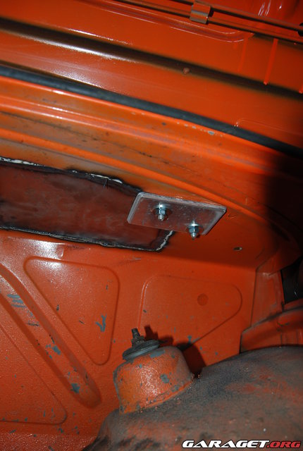

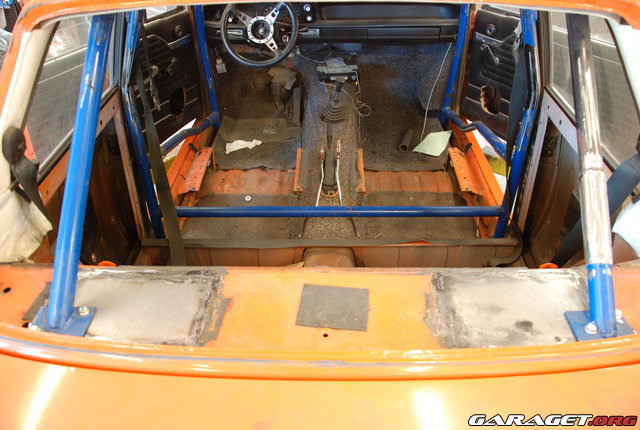

Gamla hål till 6x9", funkar illa nu när buren ska i...
https://www1.garaget.org/gallery/images/22/21217/21217-9d92ef1a06dcdd5484903b2d1e5f08d5.jpg
Urkapat och pappmall tillklippt.
https://www1.garaget.org/gallery/images/22/21217/21217-5a2b01bc5d4a6e064fdf4a6940d5381c.jpg
Så där ja smile
https://www1.garaget.org/gallery/images/22/21217/21217-36f55d4d75ea469d5da17c4c3b6a4b30.jpg
Fästplatta/bricka i aluminium för att fästa buren.
https://www1.garaget.org/gallery/images/22/21217/21217-f7baa2b7fa14cc66c279a45202e6e9c0.jpg

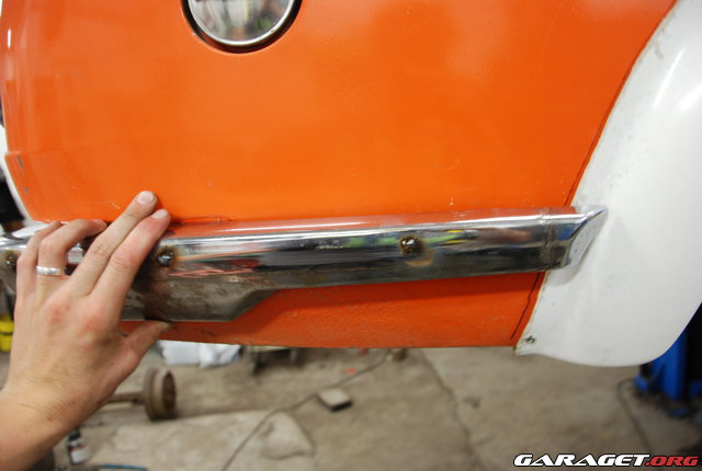

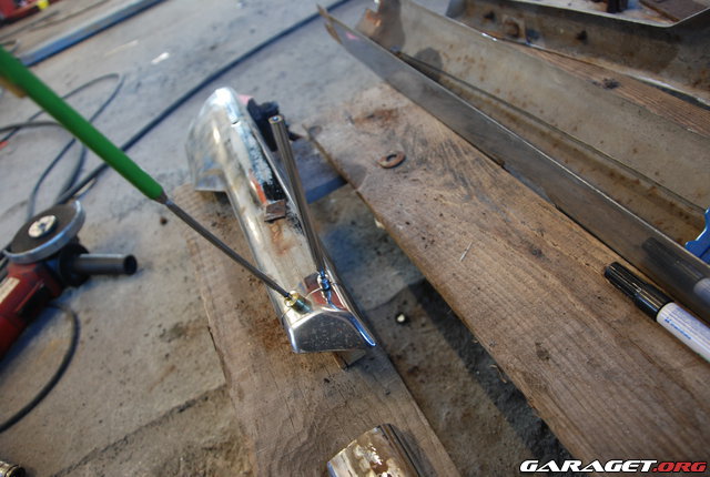

Som synes blir kofångaren bak lite lång när breddarna kommer på(vid den svarta linjen) så vad göra?
https://www1.garaget.org/gallery/images/22/21217/21217-5fe992a479053b5c624f27b4c3f2587d.jpg
Bra med magneter för att hålla den lilla biten på plats.
https://www1.garaget.org/gallery/images/22/21217/21217-b39151725e849491662a57fe91e02846.jpg
Lite kortad version smile Återstår en del slipjobb samt tennspackling för att få till slutformen. Tanken är att kroma dessa detaljer igen, någon här som har tips/råd ang detta eller vet något företag som kan göra det?

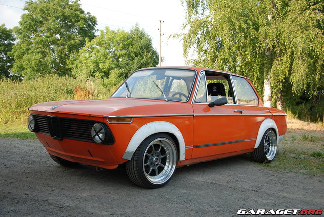

Avslutar med en bild efter provkörningen smile
