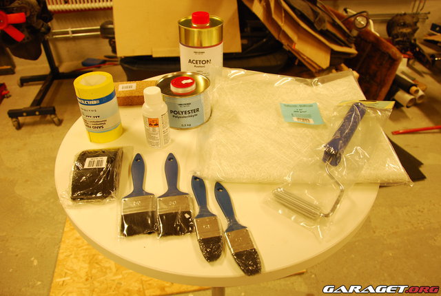

Så efter lite fler inköp idag så var det bara att sätta igång smile
https://www1.garaget.org/gallery/images/22/21217/21217-ccab9146c3a05ab5f3fecc3b1a0121dc.jpg
Biltema har det mesta wink

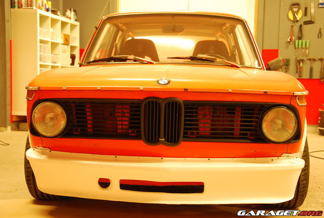

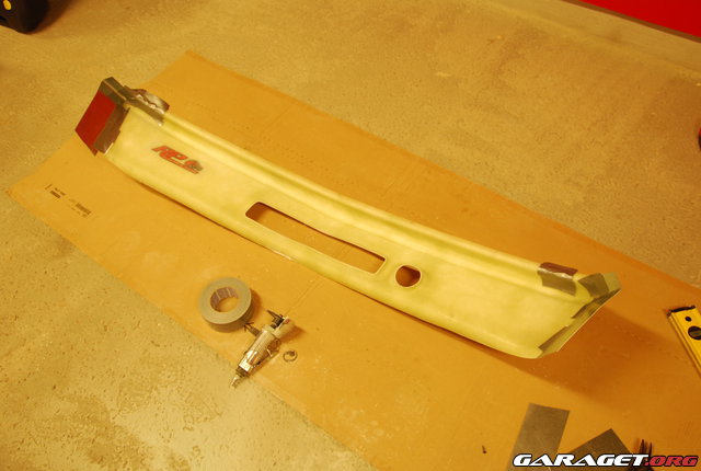

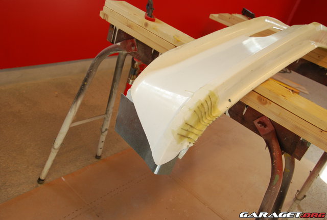

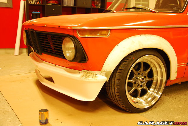

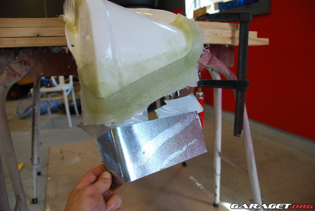

Fixade lite tunn galvad plåt i fredags som jag bockade till så den följer fronten form någerlunda och tejpade fast, kan nog funka??? Återstår att se imorgon.
https://www1.garaget.org/gallery/images/22/21217/21217-7d579609b96b8cab3b8466216c69b89d.jpg
Måste klart låsa den nya formen på fronten innan jag börjar förlängningen.
https://www1.garaget.org/gallery/images/22/21217/21217-acd9373bb859e5ee01cb9d67f494341a.jpg
Då får det härda under natten så hoppas vi på att formen låst sig i rätt läge smile
https://www1.garaget.org/gallery/images/22/21217/21217-ea8217fb4f9c181dd48f776ad8a014b2.jpg

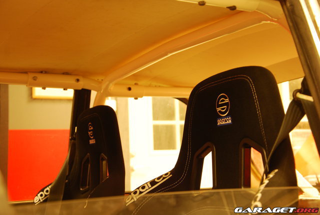

Visst blev det bra med buren? smile

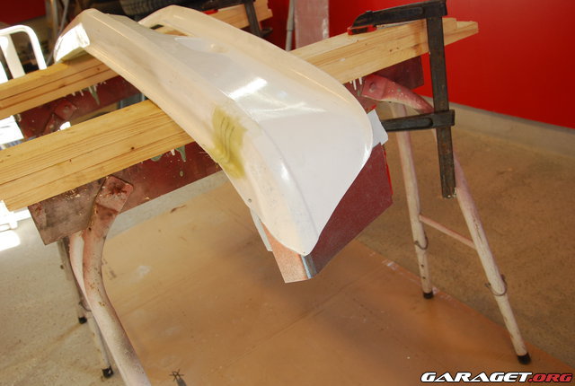

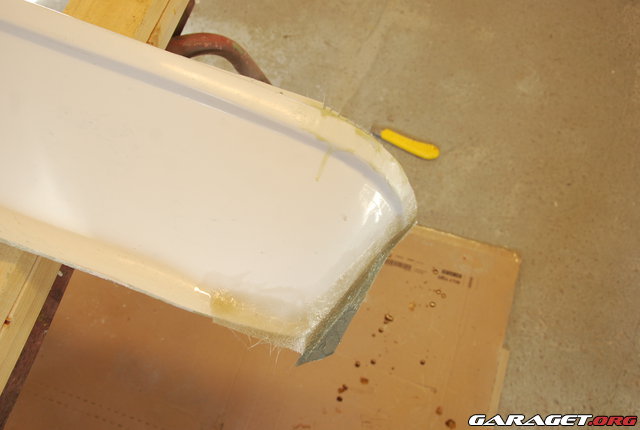

Kan meddela att fronten behöll rätt form nu på morgonen när jag skruvade loss den smile

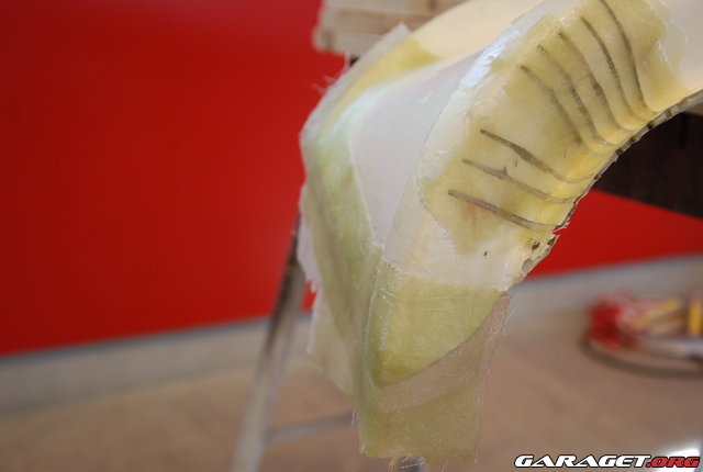

https://www1.garaget.org/gallery/images/22/21217/21217-c8d2d9c2ec545ea32601054eeda36b18.jpg
Så dit med de galvade plåtarna jag formade till igår, silvertejp funkar som bekant bra till att fixera allt wink
https://www1.garaget.org/gallery/images/22/21217/21217-17359ec397a07cdb641827ace706dbd6.jpg
Andra sidan.
https://www1.garaget.org/gallery/images/22/21217/21217-a5132c4c75c0fc65214ae8af2fe57689.jpg

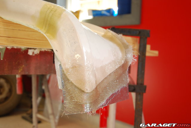

Glasfiber på.
https://www1.garaget.org/gallery/images/22/21217/21217-1e3c16a59286670f0584db5ec02fbd26.jpg
Funkar bra smile
https://www1.garaget.org/gallery/images/22/21217/21217-203a74bc9ff6be5325b3bd25a3a4e495.jpg

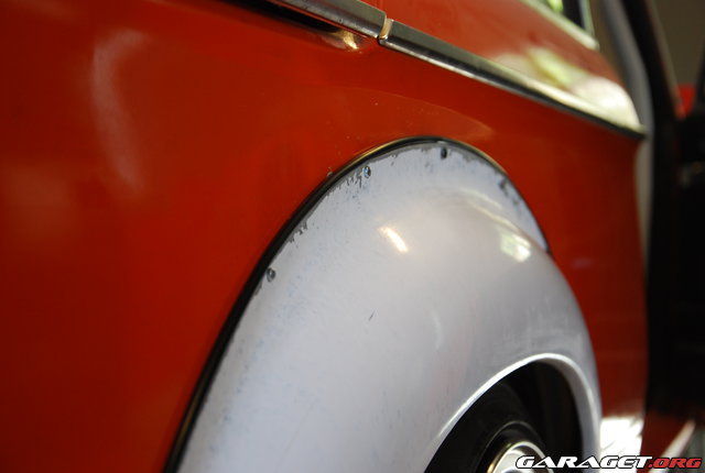

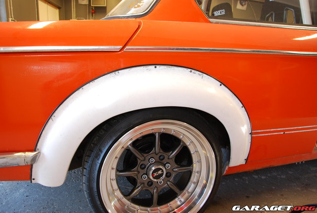

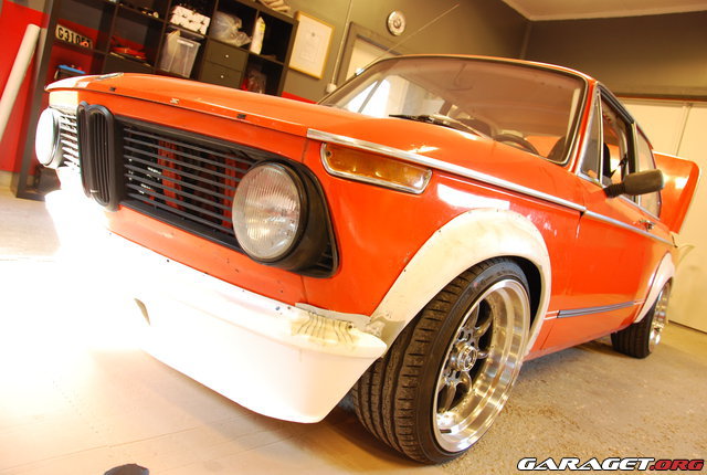

Medans fronten härdade så slipade jag klart en skrämbreddare och fixade dit tjäderlisten, blir ju inte fulare nu precis wink
https://www1.garaget.org/gallery/images/22/21217/21217-72c087be79496b568752eb2c2a21a4da.jpg
Frågan är vad man ska använda för att fixera breddarna? Köpte lite M3 skruvar med muttrar (lagom pilligt) som synes på bilden, ska ju av med breddarna igen vid lack. Blir nog någon form av popnit sen.
https://www1.garaget.org/gallery/images/22/21217/21217-18312741775a35f4ae0d9a5e5408e25b.jpg
Som jag hade hoppats på så släppte glasfibern från den gavlade plåten ganska lätt.
https://www1.garaget.org/gallery/images/22/21217/21217-b5a666e61fe1d3152291abe7d78575f6.jpg
Så bra!!! smile Nu ska det bara byggas upp så formen följer snyggt smile
