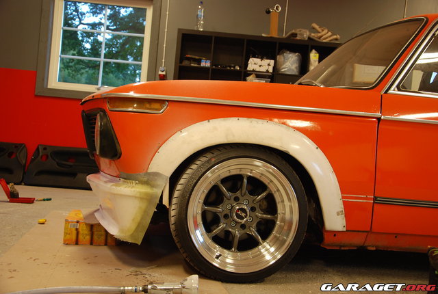

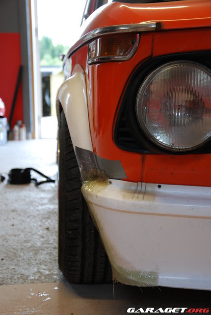

https://www1.garaget.org/gallery/images/22/21217/21217-b1925be6962457f4be1c9661aca78c23.jpg
Bara att maskera "bilen" och plasta på lite till så fronten verkligen följer breddaren. I mina ögon blir detta snyggare när fronten fortsätter längre bakåt, kändes lite kort innan.

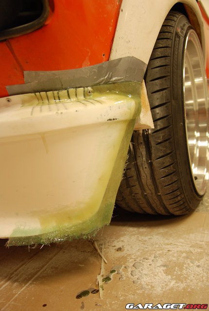

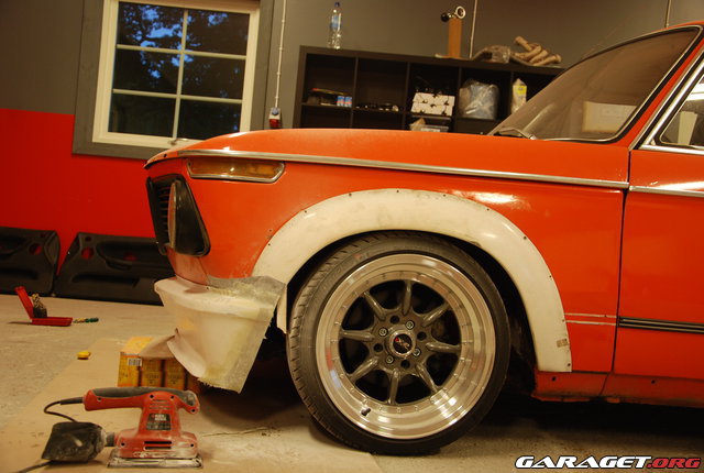

https://www1.garaget.org/gallery/images/22/21217/21217-33a9cd2ba92e1fa016ac4fd90d0f2c68.jpg
Blir till att lägga till något lager till samt något lager till på insidan av fronten innan det är dags för att slipa slipa slipa smile

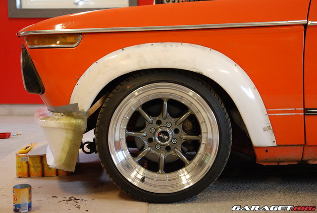

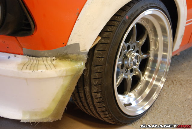

https://www1.garaget.org/gallery/images/22/21217/21217-111897a799f28b4872390facdfa7d15b.jpg
Ska nog gå bra att få linjen från breddaren att följa med fronten smile

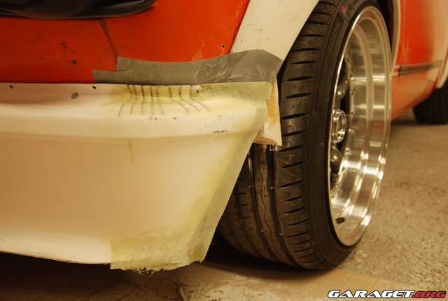

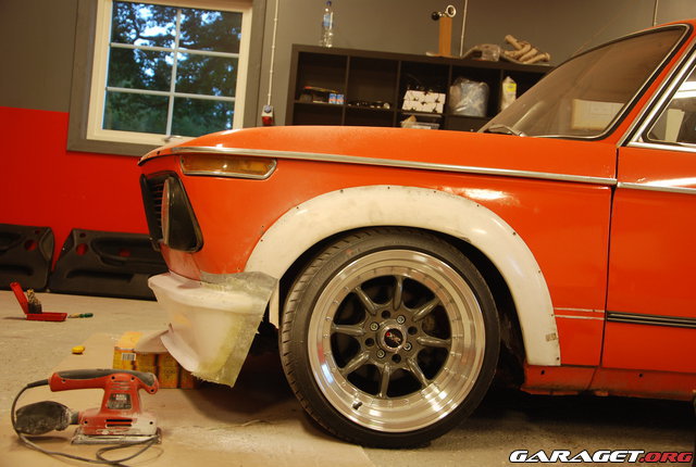

https://www1.garaget.org/gallery/images/22/21217/21217-1fdaa817fa1f3e86896d20d9ed254030.jpg
Lagom fitment smile Blir till att räta ut den STORA bulan som framskärmen har i vinter.

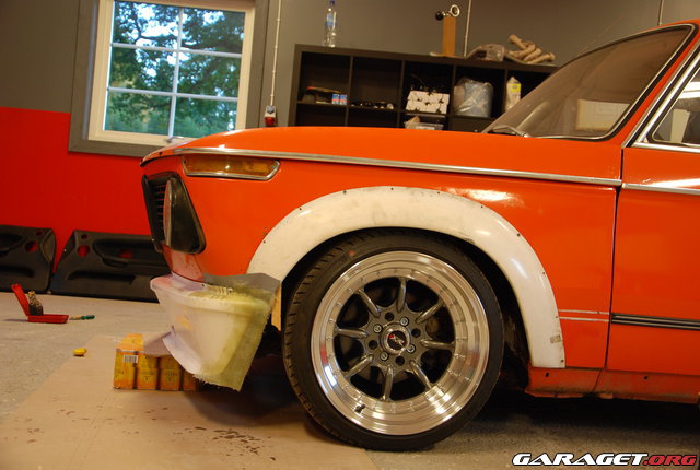

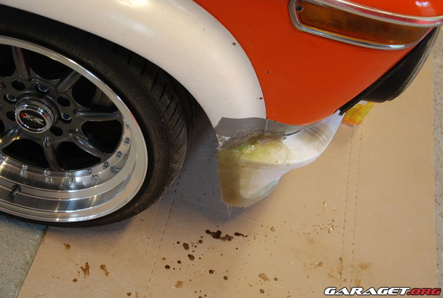

https://www1.garaget.org/gallery/images/22/21217/21217-d4d129cd93f3c64d9ea965d709a5bd9b.jpg
Så lite bilder från gårdagens insats i verkstaden smile
https://www1.garaget.org/gallery/images/22/21217/21217-5b0e969a1159b34237371a986b462deb.jpg
Började med att lägga ett snitt som följer linjen från breddaren och ner.

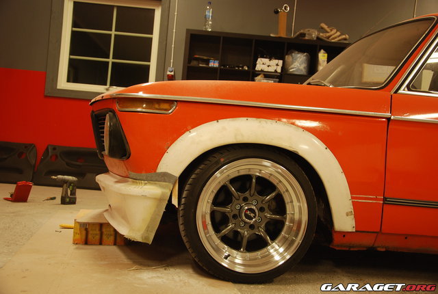

https://www1.garaget.org/gallery/images/22/21217/21217-dbf77bd12531d34ee96a64d914c85236.jpg
Sen slipa lite.
https://www1.garaget.org/gallery/images/22/21217/21217-99fb943374e863348462f1780d8ef187.jpg
Sen slipa lite till, blir mycket slipande smile
https://www1.garaget.org/gallery/images/22/21217/21217-dec4099f755da87ad9e0156a0d8a9443.jpg
Har skurit till i ovankant.
https://www1.garaget.org/gallery/images/22/21217/21217-e708973cb96da3ef542b08997013e9ee.jpg
Har som synes sparat en kant på fronten som ligger framför breddaren, tanken från början är att breddaren ska ligga på fronten. Jag tycker att det blir snyggare så här, borde vara lite bättre för aerodynamiken oxå wink
https://www1.garaget.org/gallery/images/22/21217/21217-09ea4218351402f69f27f7e73d162b91.jpg
Så på med lite ny glasfiber, mest på baksidan för att stärka upp.
https://www1.garaget.org/gallery/images/22/21217/21217-afd40784cd18255e182823f1f1a3dd55.jpg
