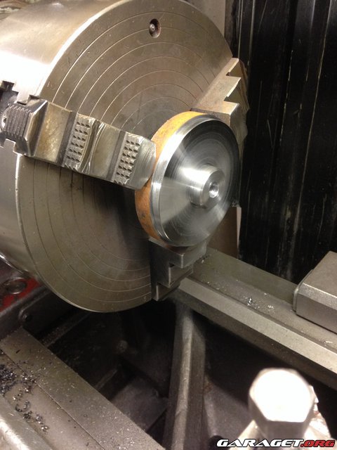

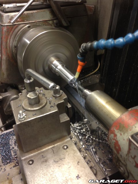

blev lite sugen på att tillverka egna kamdrevscentrum för att få bort vvt helt och hållet och att slippa svetsa i vvtn. så de va bara till att sparka igång svarven och sätta igång wink
https://www1.garaget.org/gallery/images/29/28781/28781-40e80cbf31cc9509c55dfd7b488d81fe.jpg
ena sidan på kamdrev centrumet gjort.
https://www1.garaget.org/gallery/images/29/28781/28781-0d9a3c913172d58c21ab636165f3579a.jpg

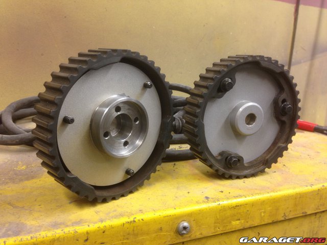

såhär blev de. bara några hål kvar dom ska borras och gängas och sen är de bara ett till kamdrev som ska tillverkas.

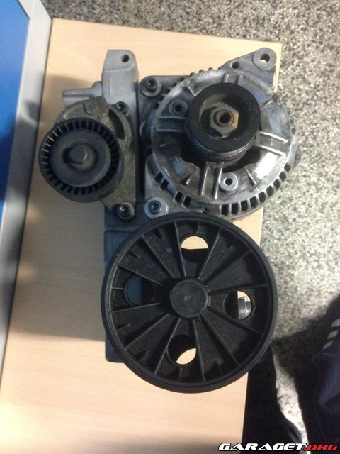

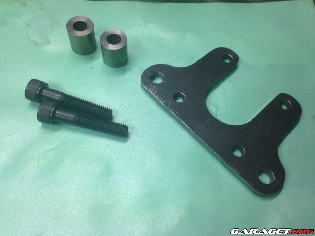

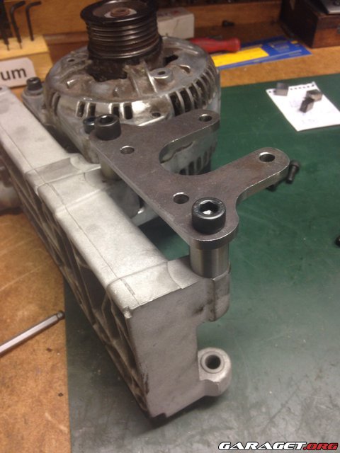

fräste ett fäste för att flytta servopumpen under generatorn där ac pumpen annars sitter
https://www1.garaget.org/gallery/images/29/28781/28781-110baad58e064e8104e777f5f0f70eb2.jpg
fästet monterat

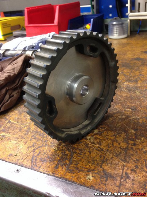

här är en bild på kamdreven nu när dom är helt klara

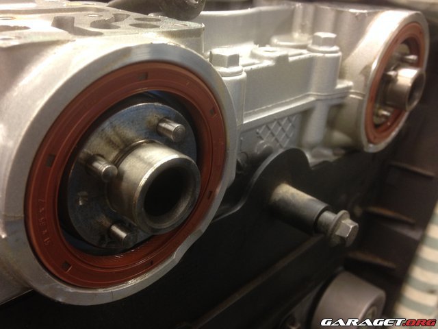

tryckte in stift i oljekanalerna till vvt som ska dålla kamdreven på rätt ställe

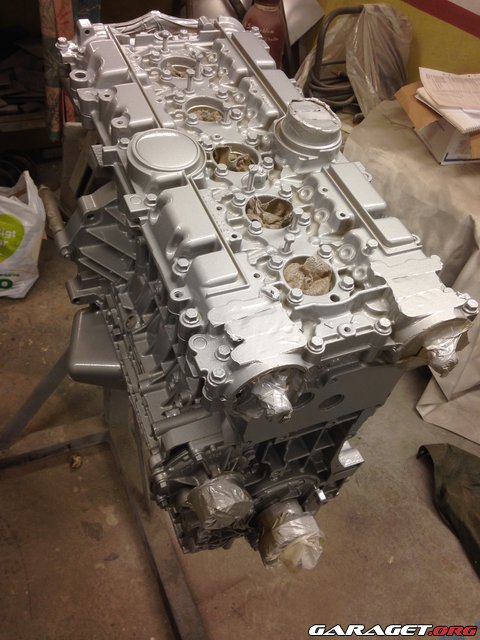

fick även lackat motorn smile

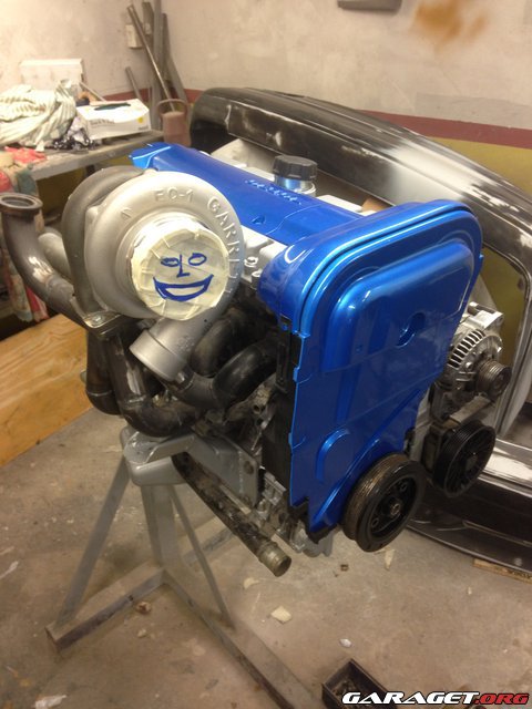

ska göra klart allt med den stora turbon nu så de bara är att bulta dit sen efter besiktningen

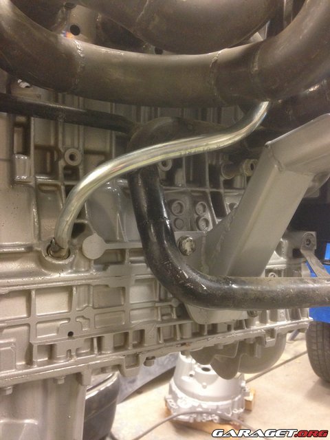

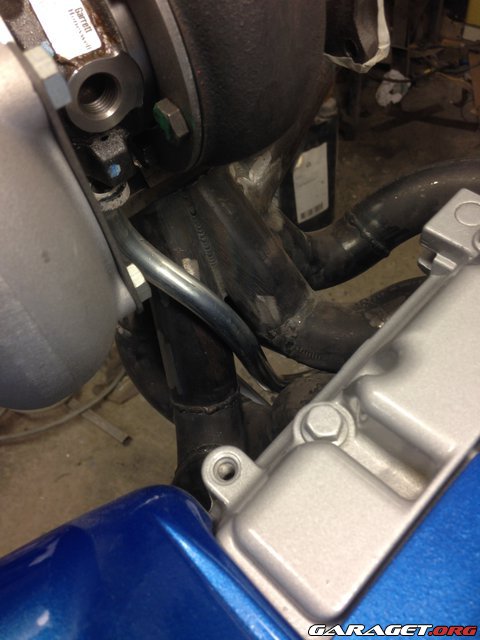

har böjt till ett oljerör till returen, bara lite svetsning kvar på de

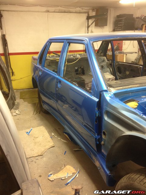

har fått på dörrarna också.
blir nog förhoppningsvis bilder snart på när motorn sitter i bilen smile

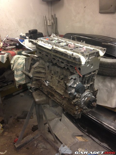

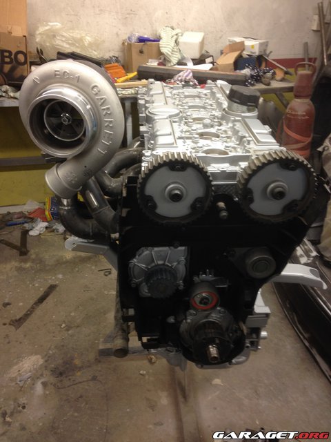

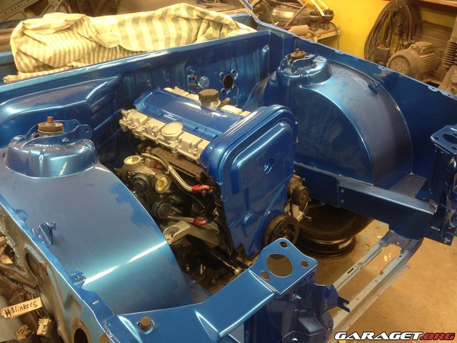

har nu fått i motorn i bilen smile äntligen!!!
laddar upp några bilder på motorn innan jag slängde i den i bilen för jag har gjort färdigt allt till den stora turbon så de bara är att slänga i den sen efter besiktning smile
https://www1.garaget.org/gallery/images/29/28781/28781-8c399137499f24c9015645e34fe5727c.jpg
https://www1.garaget.org/gallery/images/29/28781/28781-005f7edefa7d3e2d7b573db6dbcc7414.jpg
oljereturen klar

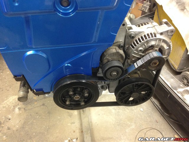

såhär blev nedflyttningen av servopumpen
https://www1.garaget.org/gallery/images/29/28781/28781-5c22beaed404c31ab53d23f83a7c3045.jpg
med en nissan almera generatorrem så blev de perfekt

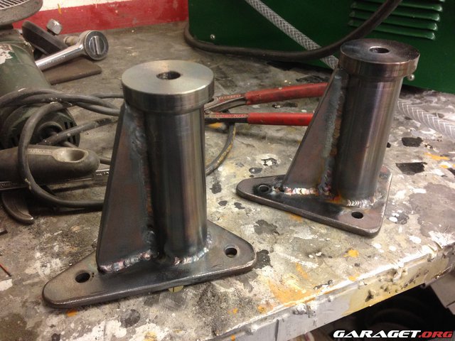

https://www1.garaget.org/gallery/images/29/28781/28781-4bdb2e7bda2302a8191443d442a395ee.jpg
fick bygga nya undre motorfästen till mina volvo valp motorkuddar
https://www1.garaget.org/gallery/images/29/28781/28781-ac49fc3970992891eecc78a167dc82d8.jpg
färdigt resultat

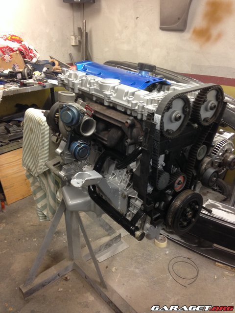

sen åkte den lilla besiktningsturbon på
https://www1.garaget.org/gallery/images/29/28781/28781-91dcdeaa7710607eba654259d7355cf4.jpg

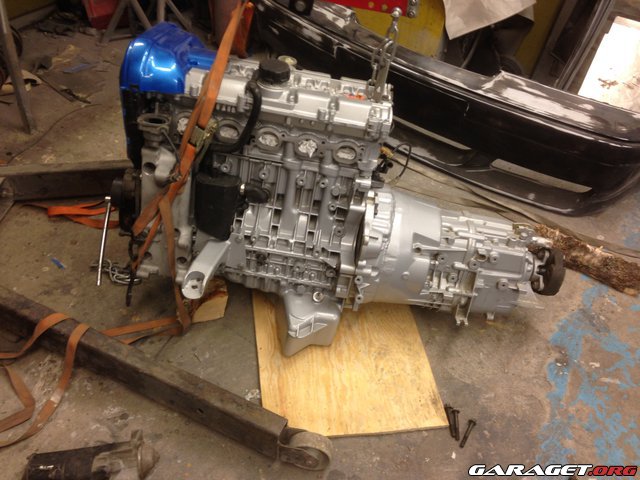

redo att lyftas i
https://www1.garaget.org/gallery/images/29/28781/28781-f49bb7c047c089f379eb2ad574bf2b5f.jpg
motorn på plats. tyvärr upptäckte jag att firman jag köpt lådan av har skickat mig fel låda, alltså en bmw zf låda som är gjord för att rakställa en vitmotor utan lut så antingen får jag svetsa om den eller om någon vill byta låda med mig? isånnafall kan ni höra av er i pm.
