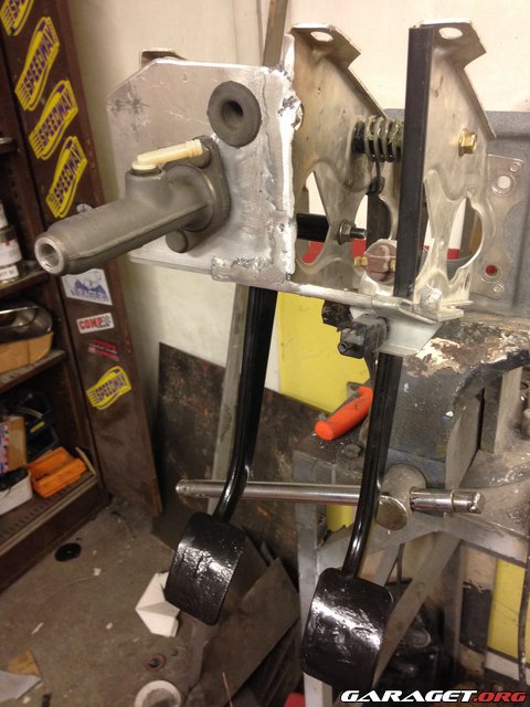

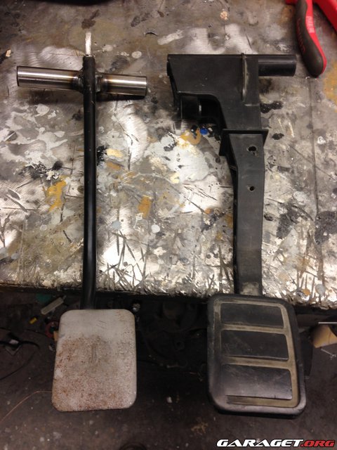

här kommer de några suddiga bilder på mitt modifierade pedalställ.
https://www1.garaget.org/gallery/images/29/28781/28781-85a1588fecfe61204329d765c890d513.jpg

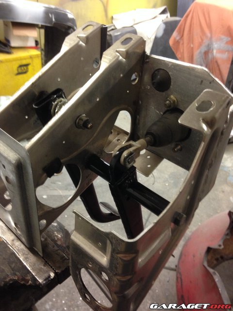

jag fick ju inte plats med huvudkopplingscylindern i motorrummet efterssom jag höjde upp hjulhusen så mycket så jag fick komma på en annan lösning och då blev de såhär smile
https://www1.garaget.org/gallery/images/29/28781/28781-70cbaa9a3527b471d47c5ac8a648d313.jpg

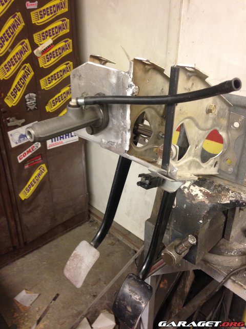

tog en bromspedal från en bil som jag har ståendes och moddade om så de fick bli en kopplingspedal
https://www1.garaget.org/gallery/images/29/28781/28781-9de3946abff0fcf419315c7c5ae4cb08.jpg

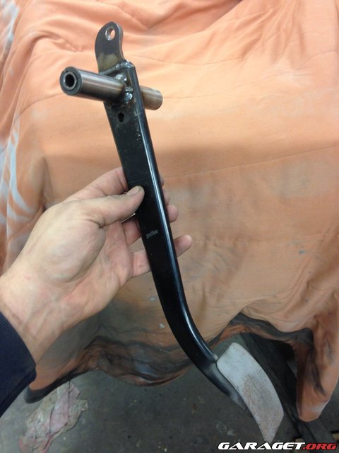

resultatet innan jag lackade den.
https://www1.garaget.org/gallery/images/29/28781/28781-afeedd6aeb2caedd80fadb4f89c3baac.jpg
fick borrat och satt dit en gummigenomföring så inte slangen ska skavas sönder. håller även på att leta efter några momo sportpedaler som jag hade på min gamla 850R som de va jävligt bra grepp i som ska på sen, de e därför de inte sitter nått gummi på pedalerna nu.
https://www1.garaget.org/gallery/images/29/28781/28781-8ba5664a121057d744142d9d12b3e3c5.jpg
såhär blev själva mekanismen smile fårse hur mbra de funkar sen till sommaren smile

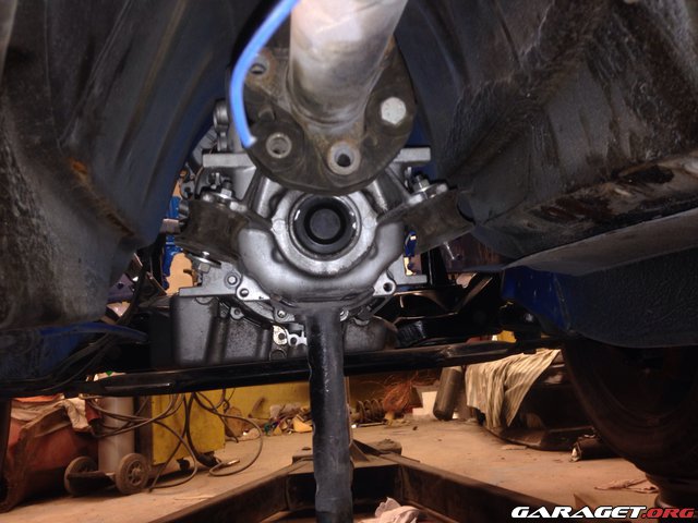

Nu har jag bytat låda och slängt i motor och låda igen smile så ikväll blir de till att bygga växellådsbalk smile

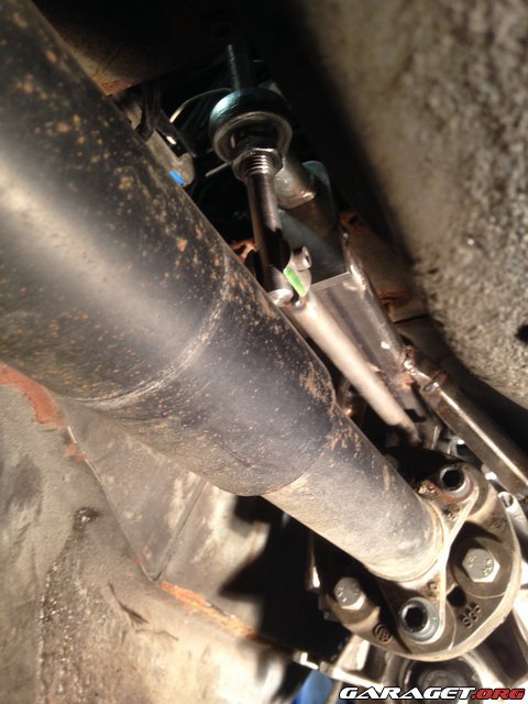

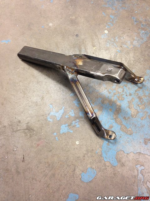

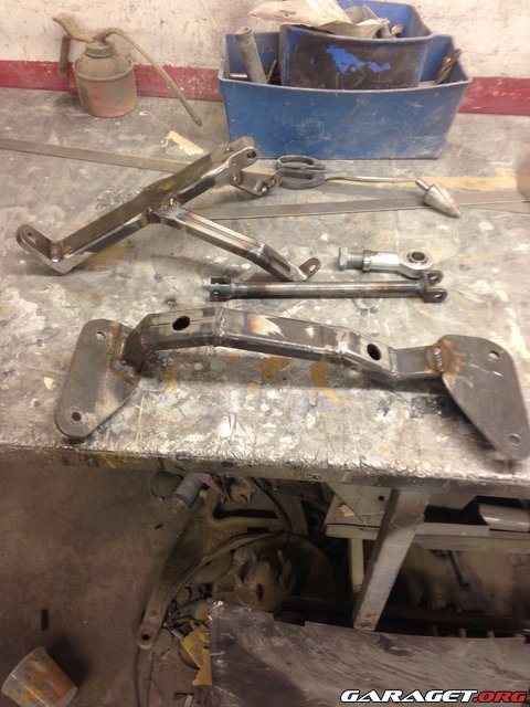

tjenare. då jag fått ordning på lådan som jag skrev tidigare så har jag nu byggt en växellådsbalk och även en egen konstruktion av spakställ, här kommer i alla fall några bilder på de.
https://www1.garaget.org/gallery/images/29/28781/28781-89a045ae55c167e8d53f50c3b3f22eb5.jpg
spakstället nästan klart

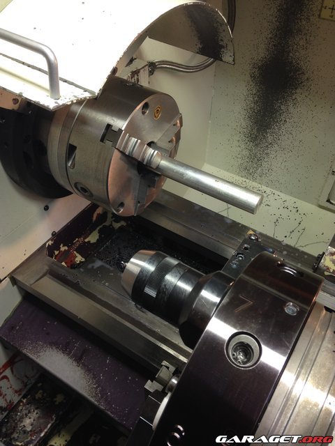

fick svarvat till några gafflar till växelföraren och här på bilden är allt inpassat och testat och redo för helsvetsning med tigen

hela spakstället och växellådsbalken klara för lack smile tyvärr glömde jag ta kort på de efter jag lackat de.

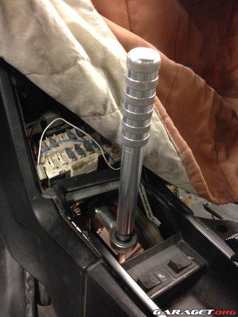

fick även trollat fram en växelspak i svarven
https://www1.garaget.org/gallery/images/29/28781/28781-cd59d547b78649a39fe747294e8be5d2.jpg
såhär blev resultatet smile
