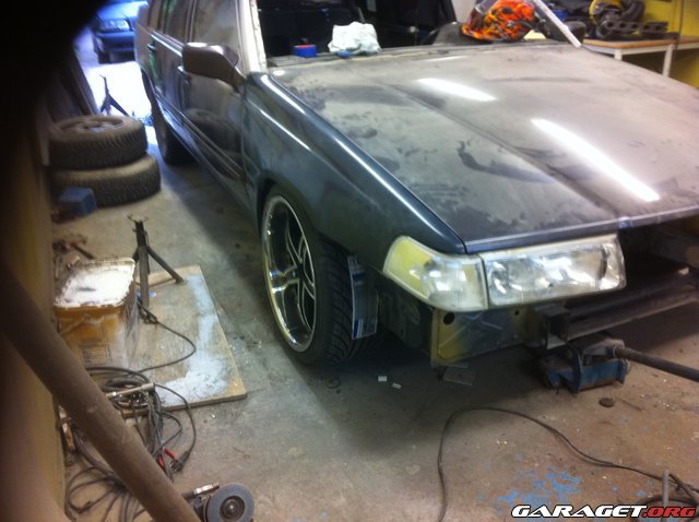

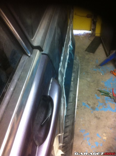

nu är de dax för en uppdatering tongue har börjat bredda bilen nu och har näst upp vänster framskärm och tröskel färdigt så ska bara helsvetsa de sen när allt e klart
https://www1.garaget.org/gallery/images/29/28781/28781-548a01b7fe18252af796c7fa4b4f9eba.jpg

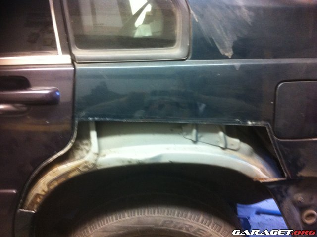

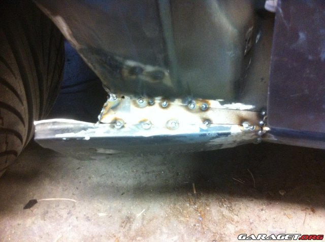

tröskeln kapade jag ur och förlängde ca 2cm sen vinklade jag ut den i samma vinkel som skärmen.
https://www1.garaget.org/gallery/images/29/28781/28781-38917b6ffb95c7f6415f026dfc927e34.jpg
https://www1.garaget.org/gallery/images/29/28781/28781-4fe0ce7f2ddd4c889c8cea3650502526.jpg

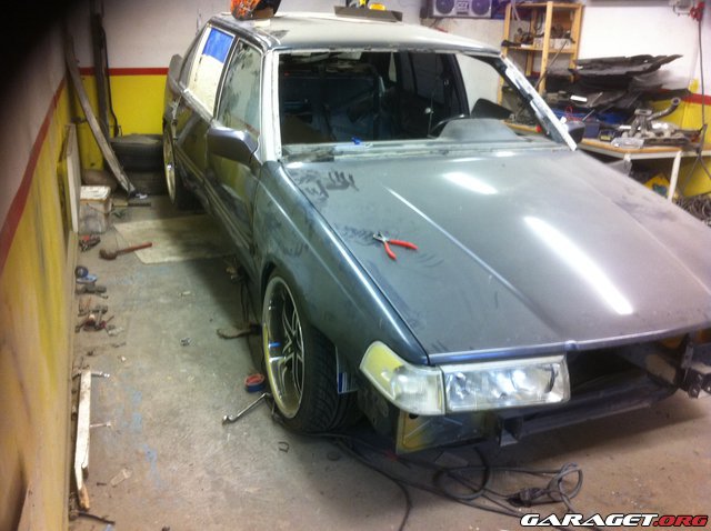

alltid lika svårt att få till breddningarna så de syns på bilder tongue sen är inte min bil så överdrivet mycke breddad heller,
https://www1.garaget.org/gallery/images/29/28781/28781-623c47edf0b29014ce06973213309962.jpg
väldigt konstig bild för de ser ut som hjulvinkeln för mycke possetiv camber men så är de inte tongue
https://www1.garaget.org/gallery/images/29/28781/28781-82ad816a4534f81a5f70fc946ad047b0.jpg

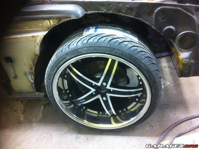

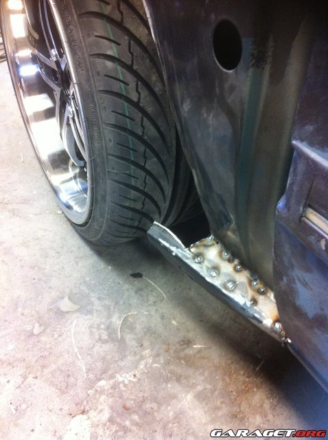

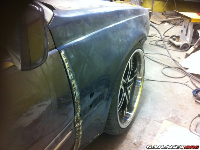

fick näst upp och breddat höger fram idag också
https://www1.garaget.org/gallery/images/29/28781/28781-036887535ea64638bd483d87abcb98c4.jpg

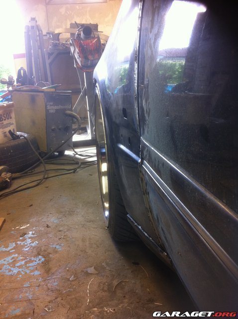

de gjorde gott med stora hjulhus smile ca 8,5cm kvar tills däcket tar i hjulhuset smile problemet nu är ju att framvagnsbalken tar i om 4cm hmm
https://www1.garaget.org/gallery/images/29/28781/28781-e6e62f09f6696e3bc144a76037642e3f.jpg
https://www1.garaget.org/gallery/images/29/28781/28781-e953232c3a6650eca44b5831362d997d.jpg
så nu e bägge sidor fram färdig breddade så på tisdag så börjar jag att bredda bak

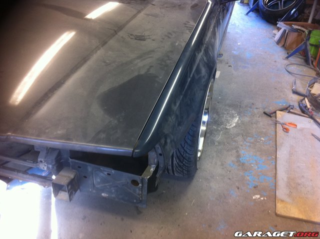

dax för en uppdatering igen tongue
https://www1.garaget.org/gallery/images/29/28781/28781-5d814e7e16af7009a8fb6eee06614da7.jpg
råkade slinta lite med kapen tongue
https://www1.garaget.org/gallery/images/29/28781/28781-190c6cdec3bacd7f7697f43e13cbdde1.jpg
håller på att passa in den nya skärmkanten som kommer från 960 framskärmar

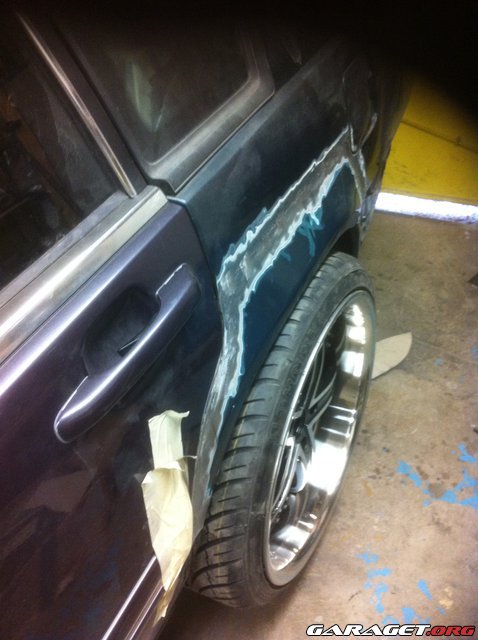

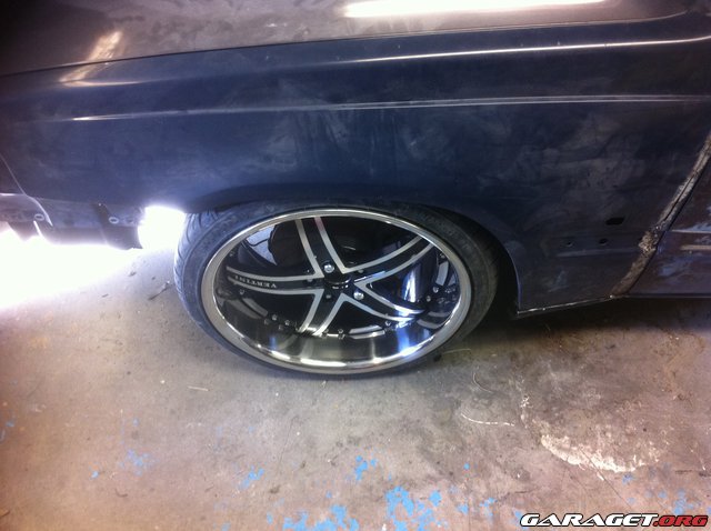

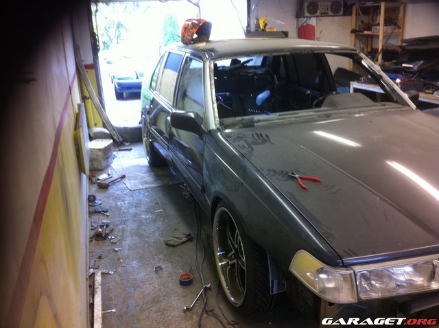

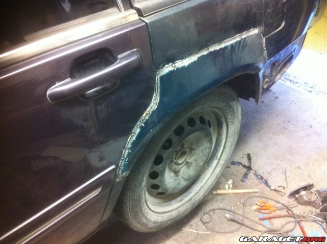

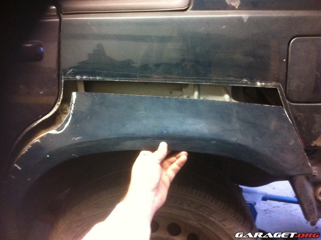

har hänt lite grejer i garaget smile
https://www1.garaget.org/gallery/images/29/28781/28781-41b7d275884ab4100462854395952aa3.jpg
har dragit ut bakskärmen och dörren nu på ena sidan. ser lite konstigt ut utan kjoilar men tongue
https://www1.garaget.org/gallery/images/29/28781/28781-445304dfc423b2d32da759c703f7e3be.jpg
blev nog lite bredare än vad jag räknat med tyvärr hmm
