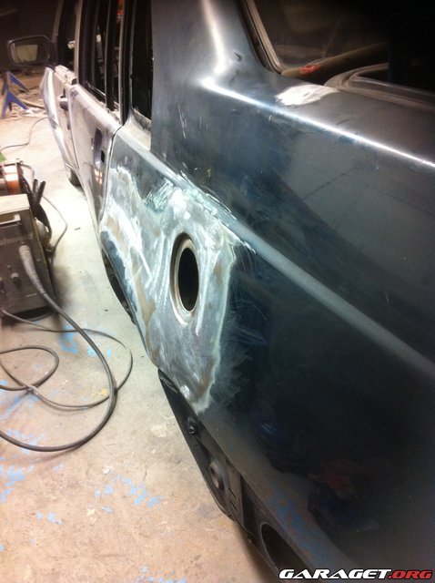

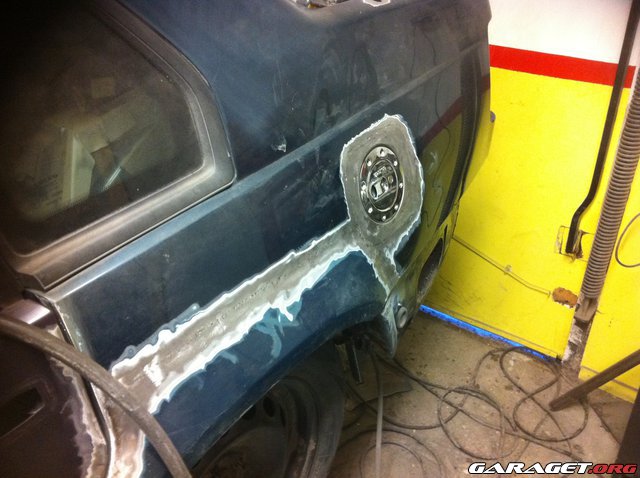

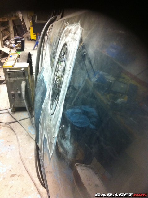

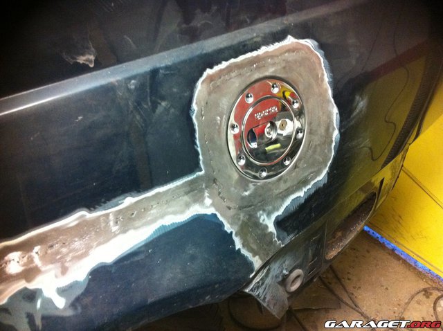

nu har jag fått helsvetsat plåten till tanklocket tongue tar en stund när man måste kyla svetsen hela tiden så de inte slår sig.
https://www1.garaget.org/gallery/images/29/28781/28781-91ab74ee499d3b7b203ba0f9eb565b09.jpg
tanklocket e bara dit lagt så de e därför den inte ligger riktigt centrerat i gropen tongue
https://www1.garaget.org/gallery/images/29/28781/28781-0ca29b46015d99c970d8167530204c31.jpg
aa ni ser att den ligger och vilar mot kanten men den blir ju slät mot karossen nu när den e nersänkt smile
https://www1.garaget.org/gallery/images/29/28781/28781-962847c9564b6a5b95dd86dee3f35fd3.jpg

Hur gör du när du kyler? punktar och väntar en kvart typ l`r?
329 Inlägg
22 december 2012
prem lagd, Lycka till!
KörHårt!
128 Inlägg
22 december 2012
Nä jag punktar på 4 Ställen och kyler med tryckluft wink

Danne_t5 skrev:
Jaha smile men inte fyra punkter på följd lr?

RcTuning skrev:
Danne_t5 skrev:
Nä man läger en punkt om du tänker dig 12,3,6,9 om du förstår mig ?tongue man lägger var 90grad kam man säga wink

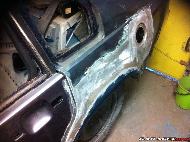

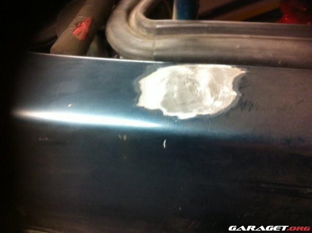

dax för en update kanske tongue
har börjat spackla nu har tennspacklat upp allt innan jag går på med vanligt spackel.
https://www1.garaget.org/gallery/images/29/28781/28781-de7540aeaa6525ad11177a85f6e3675b.jpg
bakskärmen och tanklocket tennspacklat

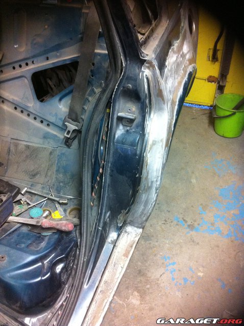

tennspacklat innanför dörren

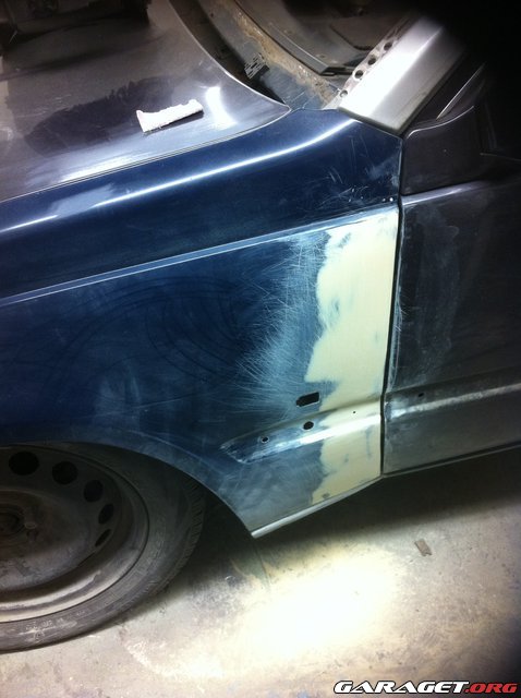

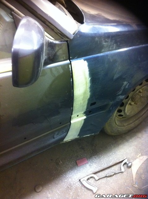

även framskärmarna har fått tenn på sig smile
https://www1.garaget.org/gallery/images/29/28781/28781-5bcdba306fb190f9f33fb3cd1c59e530.jpg
och riktspackel wink
