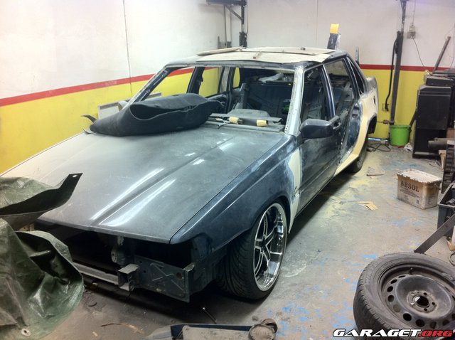

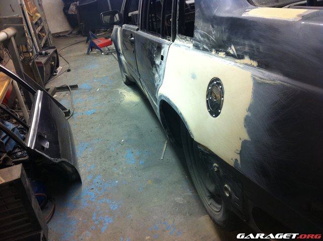

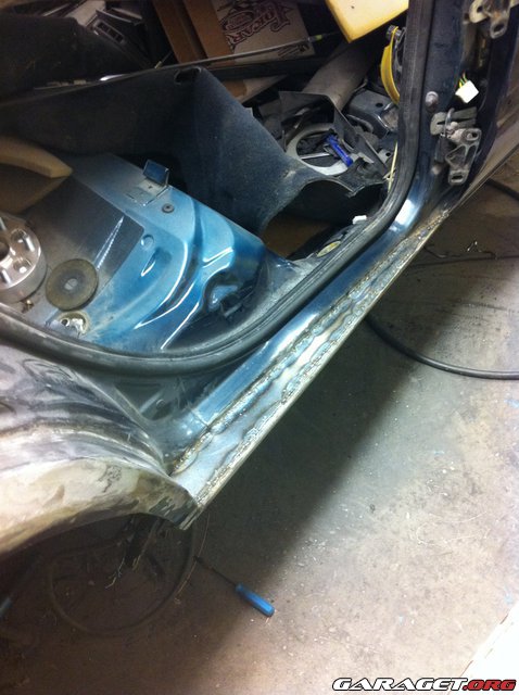

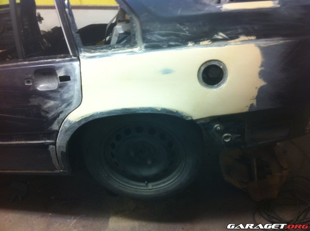

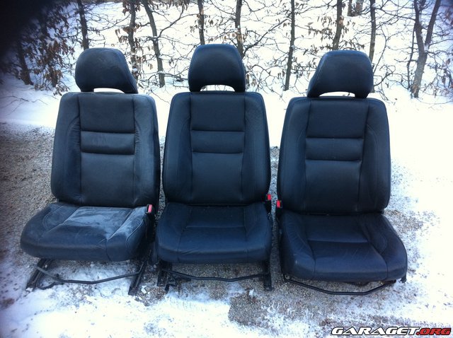

här kommer lite nya helt ointressanta bilder tongue men kan berätta att jag har fått gjort en del nu de senaste då jag har lämnat ner blocket på bearbetning och balanserning av veven tillsammans med svänghjul tryckplatta och remhjul, samt att kolvarna ska viktas smile toppen har jag också lämnat iväg för att få prisuppgift på renovering av den smile sen i garaget så har jag svetsat klart allt vad trösklar heter och håller på att spackla och justera in dörrspringorna smile har köpt dom sista lagrena till motorn med så nu har jag allt till den sen när all bearbetning blir klar smile har även köpt svarta 960 skrynkelskinnsstolar och baksäte samt svart innertak, är meningen att jag ska ha sportstolar fram men de kanske kan vara kul att ändra ibland smile
https://www1.garaget.org/gallery/images/29/28781/28781-3cdad5b570067b1ab3a6292d5fd61152.jpg
formen börjar komma fram smile
https://www1.garaget.org/gallery/images/29/28781/28781-00d01253f2ecfdb4fc0dfc991d7f3e76.jpg
https://www1.garaget.org/gallery/images/29/28781/28781-f7e2e673de7ccfaa6a10add2dad8070f.jpg

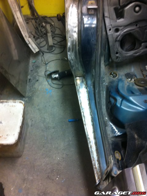

helsvetsat höger tröskel färdig med smile
https://www1.garaget.org/gallery/images/29/28781/28781-20642194af274fa3a7772e9dd1a3fb0c.jpg
https://www1.garaget.org/gallery/images/29/28781/28781-292899c5b20ba34edb90bd9401cb62cd.jpg
framstolarna smile svart 960 skynkelskinn smile en av stolarna är väldigt dammig om ni undrar varför den ser skum ut
https://www1.garaget.org/gallery/images/29/28781/28781-71246d9783f21041725416ada8c7f576.jpg
och baksätet smile

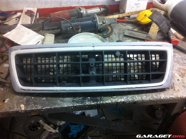

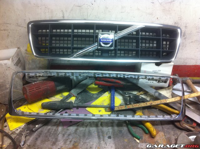

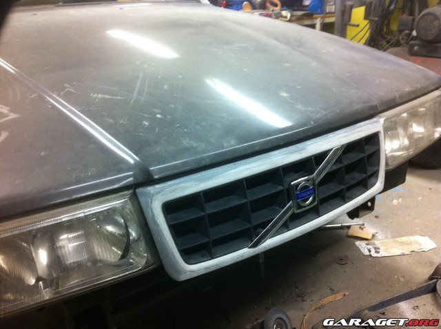

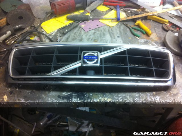

hade lust att göra någg annat än att bara slipa spackel så jag började bygga mig en xc grill smile
https://www1.garaget.org/gallery/images/29/28781/28781-bd91a5bdfd765e8b8412d238f145aea6.jpg
inpassad och klar för limning efter att jag fick bort de där jävla plastkromet som satt rätt gött tongue
https://www1.garaget.org/gallery/images/29/28781/28781-24ff6d4a45172460ae38aaa3045686c3.jpg
limmad och klar för spackling smile
https://www1.garaget.org/gallery/images/29/28781/28781-3d2e3c6f6c8f9f3a3b06abea9fefa571.jpg
efter ett lager med glasfiberspackel ser de ut såhär tongue bara lite riktspackling kvar smile
https://www1.garaget.org/gallery/images/29/28781/28781-15cacacbb7f67b8346872512730b3f98.jpg
och här är de bara massa slipande och spacklande som har hänt wink

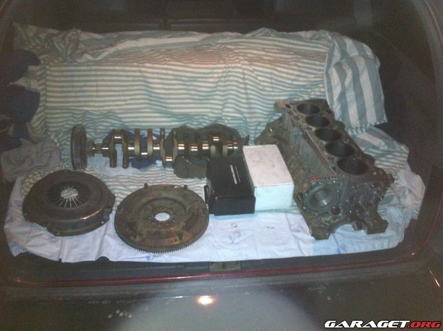

varit en produktiv dag idag efter att ha varit sjuk en vecka tongue

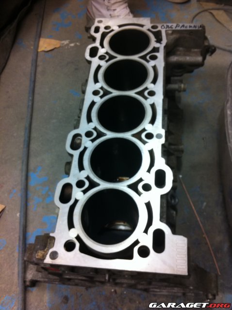

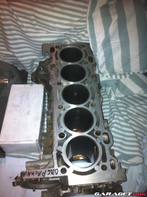

började med att sänka vardagsbilen igen efter att ha besiktat den, och sen drog jag ner till kungsbacka och hämtade hem mitt block från bearbetning och veven, tryckplatta och svänghjul som har balanserats och kolvarna och stakarna som har vikt justerats wink
https://www1.garaget.org/gallery/images/29/28781/28781-8613daf143760e8b4068d399fe740daa.jpg
full packat vart de wink
https://www1.garaget.org/gallery/images/29/28781/28781-9b1139fa5fb2662e96367ec01d88e110.jpg
blocket är borrat en öd, toppdeckat och förstärkt med stavar och schims
https://www1.garaget.org/gallery/images/29/28781/28781-d7e5f34c2fcc8834df349f58976ae137.jpg
allt för denna gången, nu väntar jag bara på toppen ska bli klar wink
