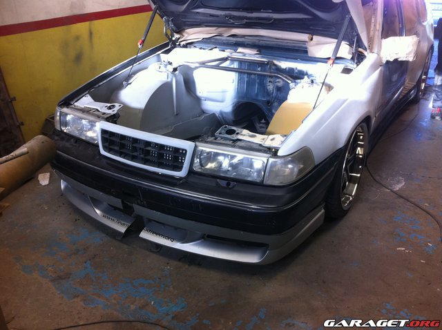

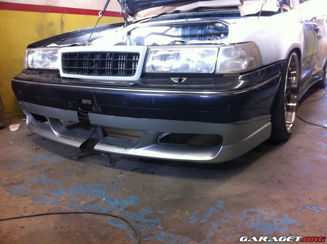

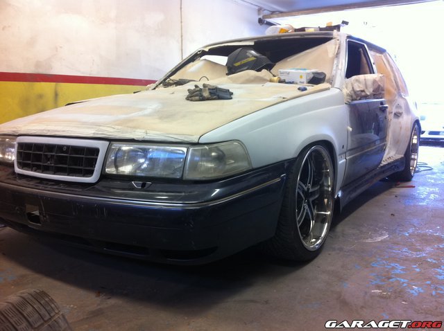

tjenare. nu har jag börjat bygga ihop kjolarna och skruvat ihop fronten inför plastsvetsningen smile
så här kommer några bilder smile
https://www1.garaget.org/gallery/images/29/28781/28781-b713ead1647d2d4abcc84e242b3026b6.jpg
såhär ser de ut efter att jag byggt ett fäste under bilden som kjolarna skruvas i och efte ratt jag snittat upp kjolarna och format dom efter trösklarnas nya linjer smile kjolen ska limmas mot tröskeln sedan.
https://www1.garaget.org/gallery/images/29/28781/28781-6c73a6a6d81623dc88b0714bd56da475.jpg
https://www1.garaget.org/gallery/images/29/28781/28781-e0aaa8bc94248eb69bc832522f5213bb.jpg

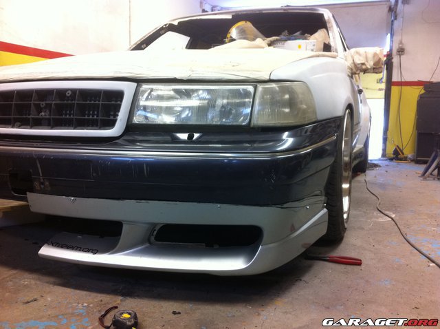

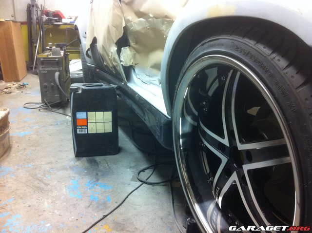

här har jag kapat R stöten och fixerat den genom att skruva den där jag vill ha den men sen när de e dax att svetsa den så kommer den svetsas kant i kant över allt och inte som på bilden med överlapp. detta är igentligen bara för att se vilket mått jag ska bygga efter för att de ska passa kjolarna.
https://www1.garaget.org/gallery/images/29/28781/28781-b00889410a556cdcd6b9631445eab808.jpg
något sådant blir de smile kan nog kanske bli bra smile världens vanligaste front typ men i mitt tycke så finns de ingen annan front som passar bättre

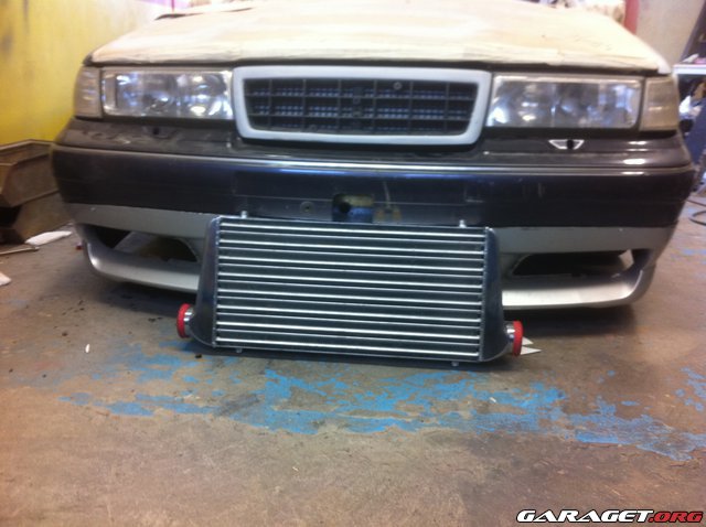

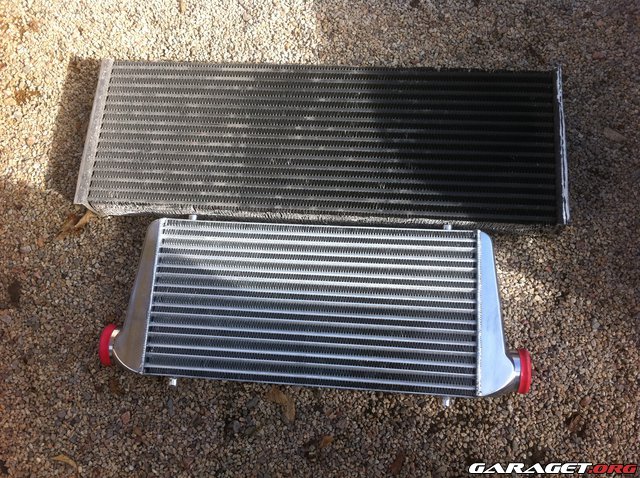

de går inte riktigt som jag tänkt mig med bygget just nu hmm får tänka om lite med bygget av bak stöten också har jag beslutsångest om va jag ska köra med för intercooler så därför tänkte jag att ni kanske kunde övertala mig lite tongue så här kommer 2 bilder på 2 olika, ni måste bortse från att den ena saknar gavlar för om de blir så att jag tar den stora lastbils ic så kommer gavlarna från den lilla ic flyttas över så ni får tänka er att båda e lika fina tongue även om vad ni tror flödesmässigt skulle funka bäst
https://www1.garaget.org/gallery/images/29/28781/28781-b2317a3a2cbf71b6dcee2de830f0f9e1.jpg
här är den stora scania intercoolern som gavlarna ska flyttas över till om jag beslutar mig för att använda denna, den är i mått räknad med gavlarna som ska flyttas över så e den 110cm lång 30cm hög och 3" bred.
https://www1.garaget.org/gallery/images/29/28781/28781-01f60126d7866c719ebf26e591580283.jpg
här är den andra intecoolern som är 78cm lång 30cm hög och 3" bred
https://www1.garaget.org/gallery/images/29/28781/28781-8579c25da72538e0cfe6844e58e40142.jpg
här har ni en bild på båda
tanken har ju alltid varit att jag ska köra med lastbils ic hela tiden men vet inte om de e helt onödigt med en sån stor men jag måste ju även ha en som kyler luften bra också sen är de ju rätt snyggt med en som fyller ut hålen i fronten bra också tongue
tacksam för svar.

Känns som att den lilla skulle kunna funka bättre rent utseendemässigt. Då kan du köra med lite mjukare böjar på tryckrören dessutom.
Ett extra plus är dessutom att du förmodligen inte behöver flytta bärjärnen till kofångaren om du använder den lilla.
Skall du köra med fruktansvärt mycket effekt så du har behov av den större?
Jag har målet att ha över 500hk i motorn.
