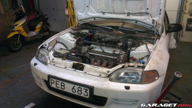

Gamla ägaren skar motorn och den nya ägaren dvs jag får byta motor smile
136 Inlägg
5 augusti 2012
https://www1.garaget.org/gallery/images/140/139194/139194-b2694d63239d2564e2d07d039f8cc72f.jpg
Tänkte inte på att lägga upp en tråd om motorbytet fråns nu så har redan hunnit plocka toppen, lite el och startmotorn tongue

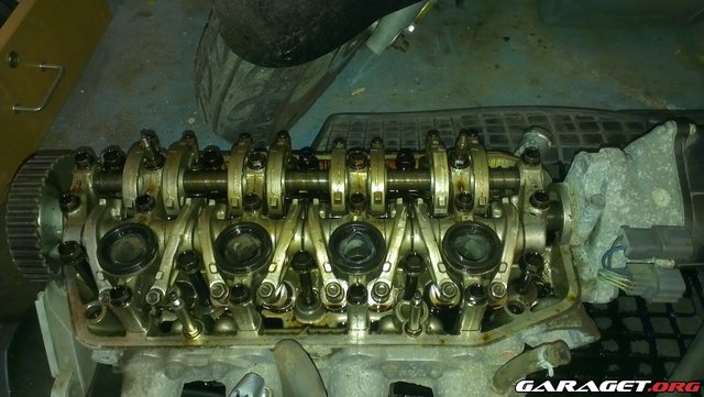

https://www1.garaget.org/gallery/images/140/139194/139194-681958fa87c26de029638a42a90dd34a.jpg
Synd att kärring skar motorn för toppen är i nyskick sad
Blir kanske att plana och porta den i vinter smile

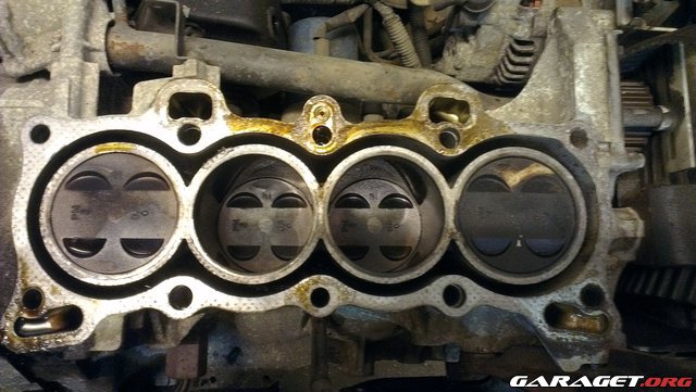

https://www1.garaget.org/gallery/images/140/139194/139194-1827143fcc1477a427f0096a9c8d7036.jpg
Cylinder 3 från höger är duktigt skuren

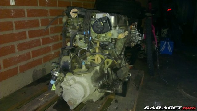

https://www1.garaget.org/gallery/images/140/139194/139194-bbbf3b75e87443bbffc84d737a696bee.jpg
Nya motorn hämtades idag och står på en sj pall, ska bara montera på startmotor, fördelare och generator sen ska nog 11.000 milaren spinna smile

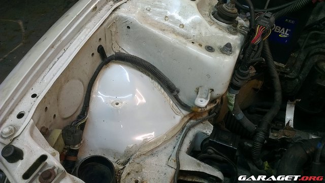

https://www1.garaget.org/gallery/images/140/139194/139194-8d515170942fe6feaec4382231039ded.jpg
Kylaren påbörjad att demonteras samt luftburk och lite el till motorn
Kylaren är 35 % av flensarna borta på, luftfiltret är oljefyllt pga att oljan gått bakhållet när den skar.

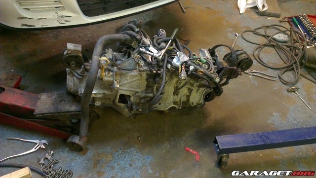

https://www1.garaget.org/gallery/images/140/139194/139194-e9118462c50931e1ace5f4112f2b3fbd.jpg
Gamla motorn ute och dax att sätta i den nya smile

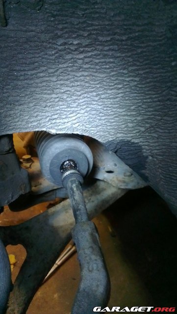

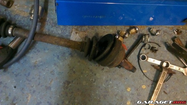

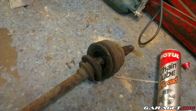

https://www1.garaget.org/gallery/images/140/139194/139194-24bc734ebccbde93b28cd5faf00b9ffe.jpg
Båda drivknuts damaskerna samt 1 styrväxel damask fick bytas i samma veva
