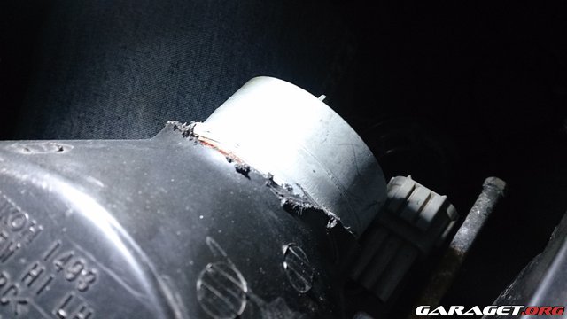

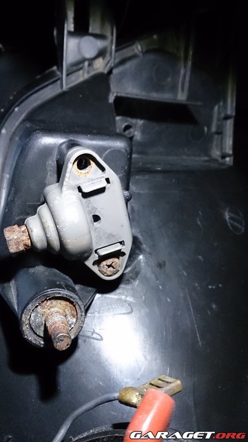

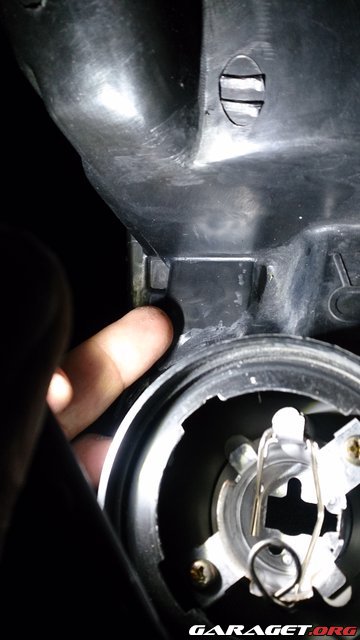

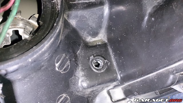

Här kommer en liten guide på hur man får bort reflektorerna.
Så här ser det ut efter att reflektorn är borta.
https://www1.garaget.org/gallery/images/119/118720/118720-dd22e7d1f0efb3ddb841f436fc70d1d9.jpg

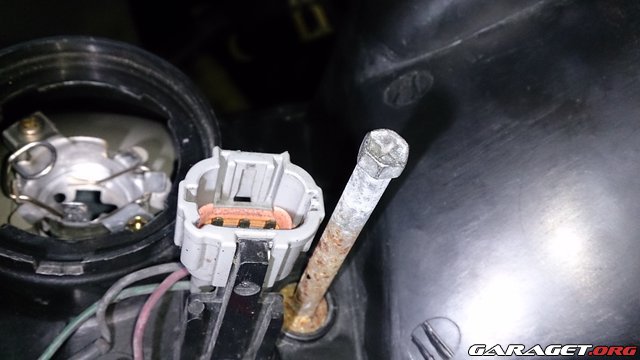

Borra hål för att få ur den gömda skruven.
https://www1.garaget.org/gallery/images/119/118720/118720-a344d5a09437b9308d03ecb640b47e94.jpg
En bättre bild på vart man ska borra, det syns inte så tydligt men försökte peka :p.
https://www1.garaget.org/gallery/images/119/118720/118720-b7c40b9ef55326d9063a7f1fd420b7ff.jpg
Bort med denna.
https://www1.garaget.org/gallery/images/119/118720/118720-61ff592459203821465793616c0db78c.jpg
Och skruva på den långa skruven så tills reflektorn lossnar bara smile.
https://www1.garaget.org/gallery/images/119/118720/118720-699f706bf033ac83e7846b1474f3cb0f.jpg

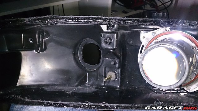

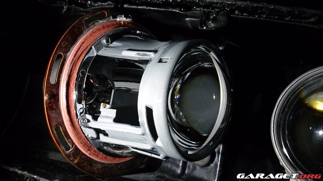

Projektorn som ska i.
https://www1.garaget.org/gallery/images/119/118720/118720-08682ab6e6ea7d89e70a468233165ddb.jpg
Kollar så att den passar.
https://www1.garaget.org/gallery/images/119/118720/118720-6c25d7b1f0601212d8b5b4f497f4fc74.jpg
Detta är det lätta sättet att göra det på, vill man göra det ännu mer seriöst så kan man göra en platta som man fäster projektorn på och sedan monterar man så man kan ändra höjden på dem med originalskruvarna osv.. men har ljusmätare hemma, så jag kollar så att ljuset står bra till och limmar mina direkt smile.
Resultatet kommer i början på nästa vecka, tills dess så får ni denna.. en sämre bild på resultatet men med lite led smile.

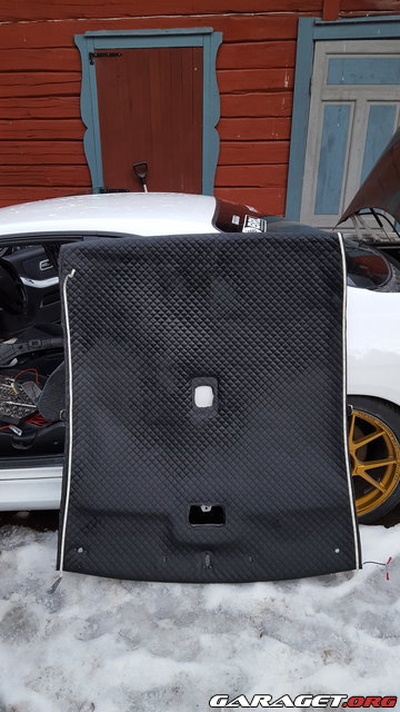

Klätt innertaket och monterad ledslingor
https://www1.garaget.org/gallery/images/119/118720/118720-eeb1e0f137d9c5d938bac3016b5f4e49.jpg

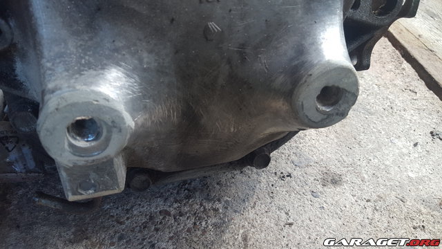

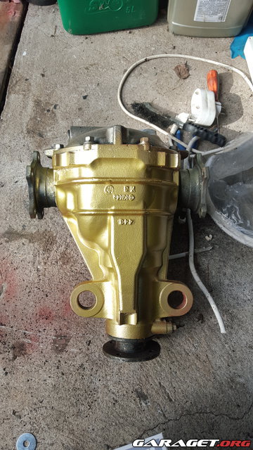

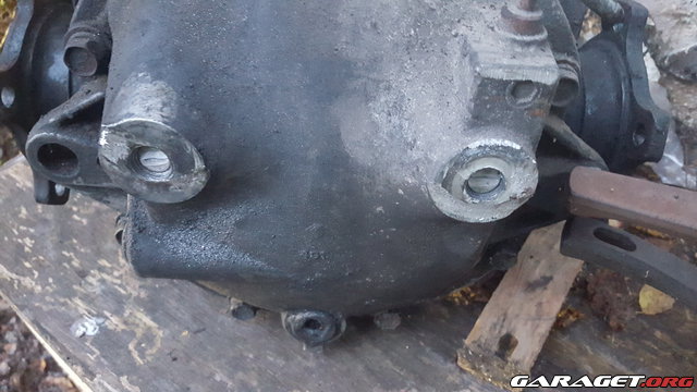

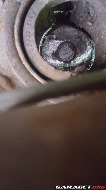

Bultarna till diffen gick av.
https://www1.garaget.org/gallery/images/119/118720/118720-a8d5ceeaeded1b52a308a022ef82ce46.jpg
https://www1.garaget.org/gallery/images/119/118720/118720-3374c93d249cdd998aa96e6eefafd0aa.jpg
https://www1.garaget.org/gallery/images/119/118720/118720-3af315527be22309adf1a049b14e558c.jpg
Den fick även lite färg.
https://www1.garaget.org/gallery/images/119/118720/118720-eea2074d52a2617e63f2093b5fccf6a8.jpg

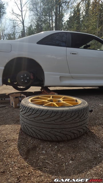

Nya och bredare däck.
https://www1.garaget.org/gallery/images/119/118720/118720-d008e9ca12114de9742f834c070295f8.jpg

Har ju hänt endel smile och innertaket vart snyggt hoppas du får fast det ordentligt denna gång smile Och trevligt med en vit huv igen mycket snyggare smile
Tackar! ska åka ut och kolla nu hur det sitter, fan vad lim det går åt dock.. :p.
Jo, gjorde det bara snabbt dock.. testade att plastidippa den, får se om det går att få ren den nu efter vintern eller om man lär måla skiten igen xD

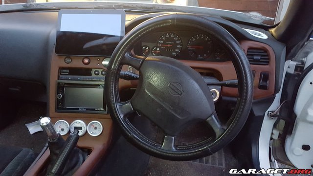

Grejat lite med inredningen.
https://www1.garaget.org/gallery/images/119/118720/118720-9d9901342f0967ea3f3dc63013563ee1.jpg
Lite mer uppdatering på inredningen.
https://www1.garaget.org/gallery/images/119/118720/118720-8b5b2dbe6d2c8064241088d2d1fe8305.jpg
