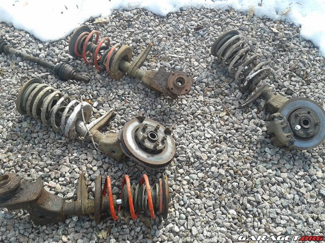

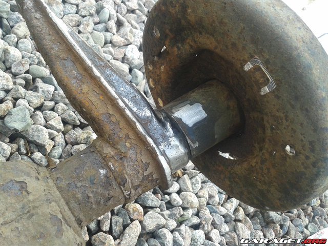

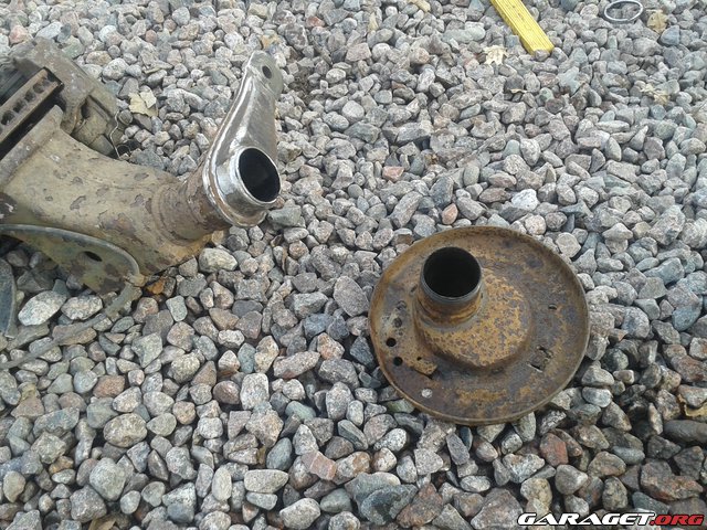

lite bilder

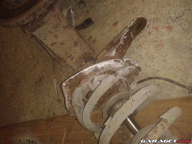

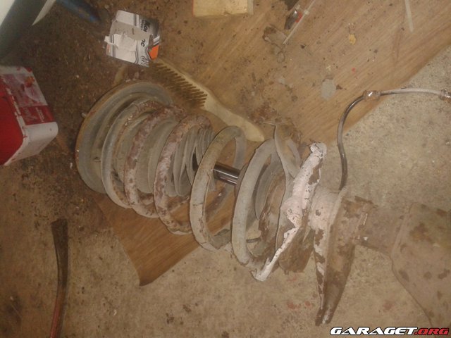

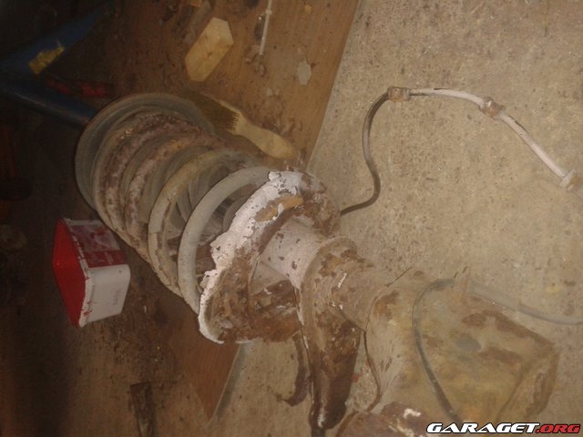

börjar med det fjäder benet som är kasst
https://www1.garaget.org/gallery/images/93/92157/92157-b215b53f1eac449ebf800f3adbc7cf55.jpg
https://www1.garaget.org/gallery/images/93/92157/92157-e4775fdba603d7a818860043e8cfffa0.jpg
https://www1.garaget.org/gallery/images/93/92157/92157-e8e8af39e0528111e7ef3badde39d2ca.jpg

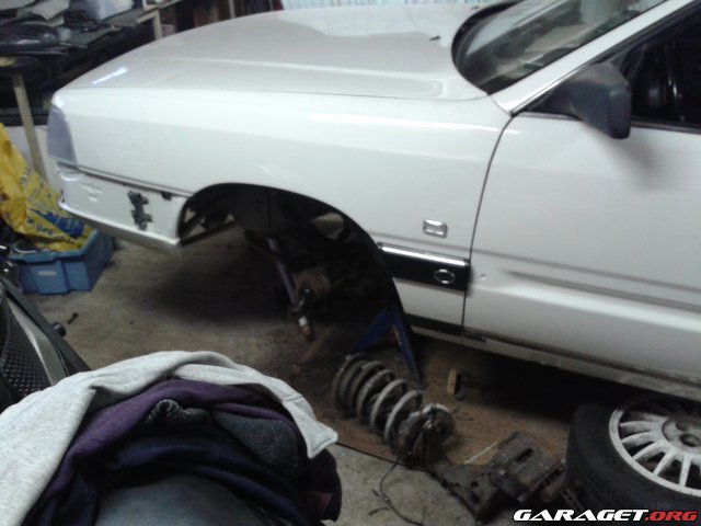

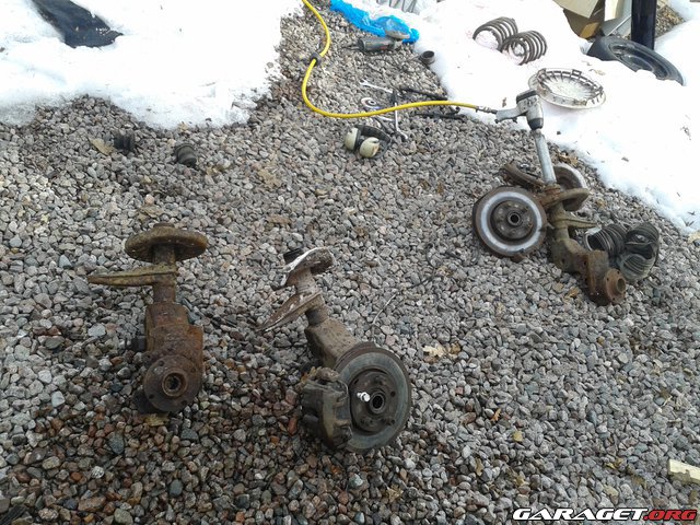

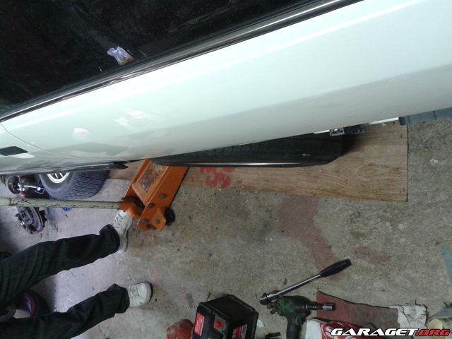

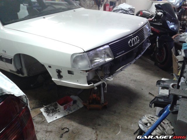

sen lite bilder på hur den få stå nu mednas fjäderbenen byggs om
https://www1.garaget.org/gallery/images/93/92157/92157-8a5da71efd504e3e8a461865d6b4dd2a.jpg
https://www1.garaget.org/gallery/images/93/92157/92157-7ca6f631cb6258c9c06842c27c25e829.jpg

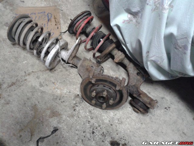

bild på de friska och gemförele med en från en vanlig fwd som jag ska ta lite delar ifrån (har två med sänkningsats bara ett på bild)
https://www1.garaget.org/gallery/images/93/92157/92157-e089a559abae83e7f1d1c1febfcee0e3.jpg

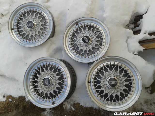

lite porr jävligt fina
https://www1.garaget.org/gallery/images/93/92157/92157-7a9c29a2a11ab2f5cf0eddf4bd95c539.jpg

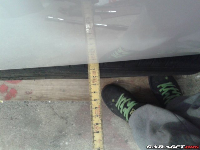

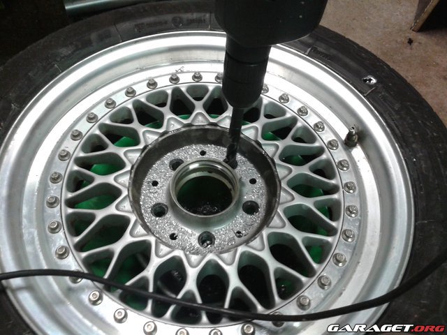

fick börja med och borra om hålen till 14mm då så man kunde få igenom bultarna. sen klämde jag på däck på två som var 205/55 alltså standrad måt vilket inte gick så bra då det var lågt et på fälgarna hade velat ha et 35/40 men med smala däck så hoppas jag de går fritt är juh aldrig fel med lite stance wink
https://www1.garaget.org/gallery/images/93/92157/92157-7789ff132e068e8fd6aee48656dfe598.jpg
https://www1.garaget.org/gallery/images/93/92157/92157-96e8ab4609113994c8ab614cc231bbfa.jpg
https://www1.garaget.org/gallery/images/93/92157/92157-4f501ac25d79aba85aa66a271d8ca7e7.jpg

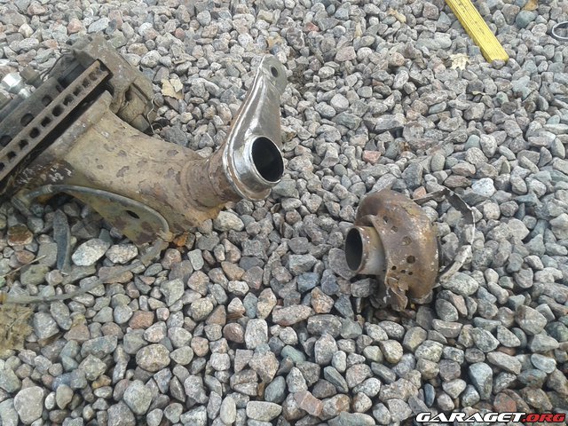

kapa väck den kassa tallriken
https://www1.garaget.org/gallery/images/93/92157/92157-0307034668b6a8d8e32aca3f322cde60.jpg

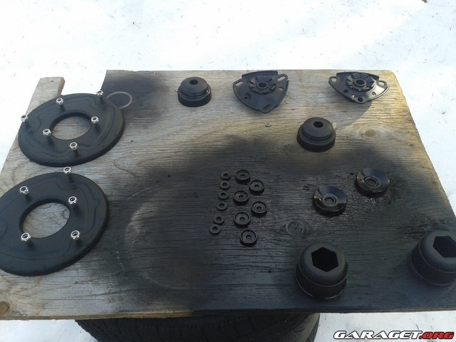

sen vart de att fixa alla detaljer med lite slipning och svart färg
https://www1.garaget.org/gallery/images/93/92157/92157-350eacc6f42f17f55e080a0dafb3a556.jpg

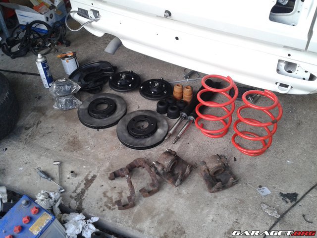

här är allt som ligger och väntar på att monteras när fjäderbenen är svetsade och blästrade även bromsarna ska blästras och lackas
https://www1.garaget.org/gallery/images/93/92157/92157-41507edc9baad942b241ff1d737813d2.jpg
när de var klart så vart de att borra upp dom andra 3 fälgarna (känns jävligt läskigt må jag säga)
https://www1.garaget.org/gallery/images/93/92157/92157-fab9e7dd05f1887fd6beb3863d0c10df.jpg
