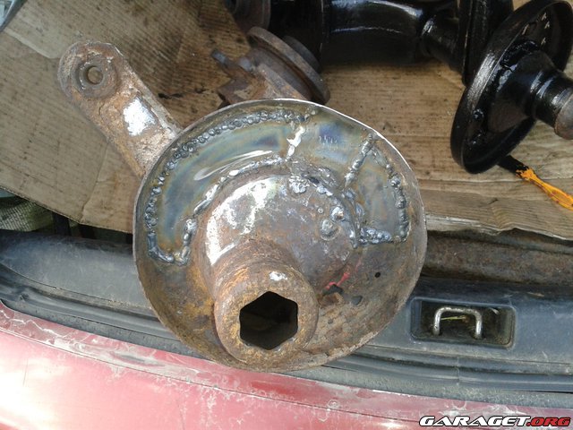

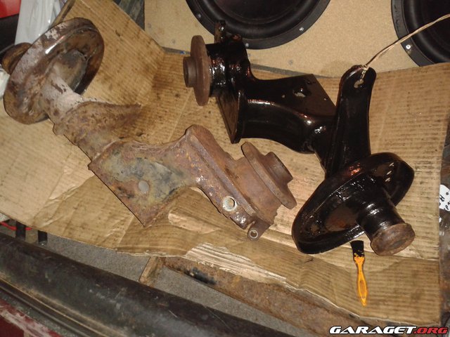

lite bilder från gårdagens arbete vilket var att laga upp mina fjäderben (vet att de inte är lagligt)
fick byta stora delar av den ena fjädertallriken och byta hela på den andra men du är iaf allt svetsat å de ena lackat. blev inte att blästra blev till att slipa med stålborste på vinkelharry
tyvärr inga bilder innan färg men men
https://www1.garaget.org/gallery/images/93/92157/92157-f0070d3064800956bcdc628416080804.jpg
tror aldrig SBP kommer se att de är bytt där big_smile
https://www1.garaget.org/gallery/images/93/92157/92157-0a09997119143cc57ac65a0615563b49.jpg
å där ligger dom i skuffen på saaben skulle ha gjort de andra färdigt idag och börjat montera dom på bilen men fick hoppa in i jobba idag å ska upp i jobba inatt med så blir att vänta till helgen när man är ledig igen
https://www1.garaget.org/gallery/images/93/92157/92157-a16856f9bce871ae1c616292c2a0c3e6.jpg

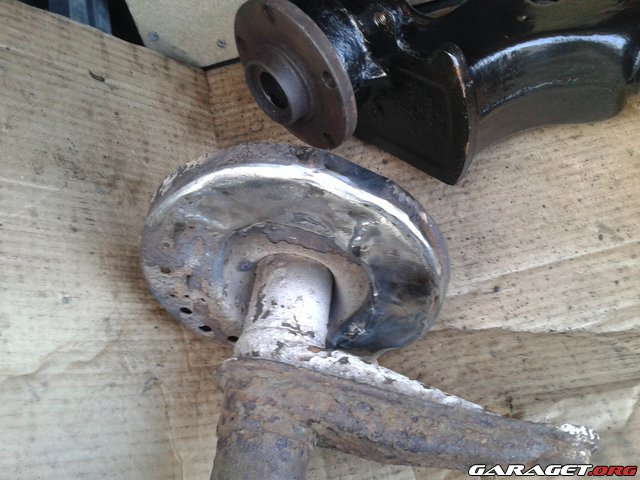

ska ta lite mer bilder på de som inte är målat där jag bytt ett par bitar av tallriken

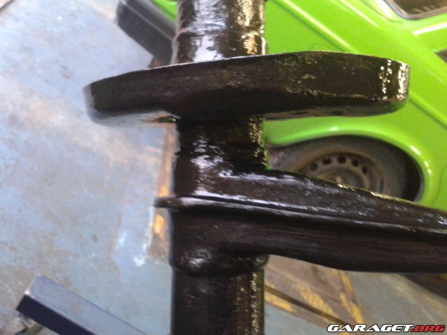

här är bilderna på den tallriken som jag lagat
inte slippat på insidan för att det ska vara säkert att de håller vill juh inte ha en fjäder i däcket i 200km/h

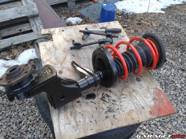

målat lager nummer två och monterar ihop ett fjäder ben blir snyggt  hoppas bilen inte blir allt för låg bara vet inte alls hur de kommer bli då dom är från en bil på skroten. skönt att man hade ny damskydd med big_smile

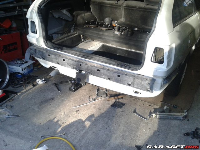

https://www1.garaget.org/gallery/images/93/92157/92157-82d4ba5cfd8144305e1208d8242e6862.jpg
montera även den nymålade dragkroken. var lite pil då kofångaren jag fick med inte var urkapad och jag fick alla skruv i en påse mm så det var lite funderade innan jag fick ihop den men det blide bra måste bara köpa en helt ny kontakt för de tänker jag inte sätta något begangnat
https://www1.garaget.org/gallery/images/93/92157/92157-7b5e74c2015f8e7ce1f6f6817eadaa2b.jpg

#73
Tror den kommer bli rätt låg, såg inte ut att vara många varv på dom fjädrarna tongue Kan ju vara hårda iofs.

bilen ska vara hyfsat låg men vill juh att hjulen ska få plats i skärmarna med big_smile

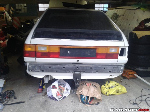

https://www1.garaget.org/gallery/images/93/92157/92157-051da1ab2d5525a1035aa7964c98ee52.jpg
hängde dit bakljusen för att få bilen till att se lite färdig ut. iaf dom jaghar sad har inte kunnat koma över ett billigt höger ljus i bra skick hmm sen vet jag inte om jag ska måla dom helt röda eller svarta eller låta dom vara är redigt svårt att bestämma sig

#76
Personligen tycker jag svart bakljusramp smile kolla min (nu sålda) Audi 100 och se va du tycker vett ja smile

#77
Tycker du ska satsa på rött. Det bryter av snyggt mot det övriga vit och svarta på bilen.

#79
Har beställt m12/1 luftniplar så de blir att borra å gänga om till dom smile kost lite extra mot vanliga men 45kr styck var de värt. Angående bakljusen blir dom röda men 3-4lager klarlack på
