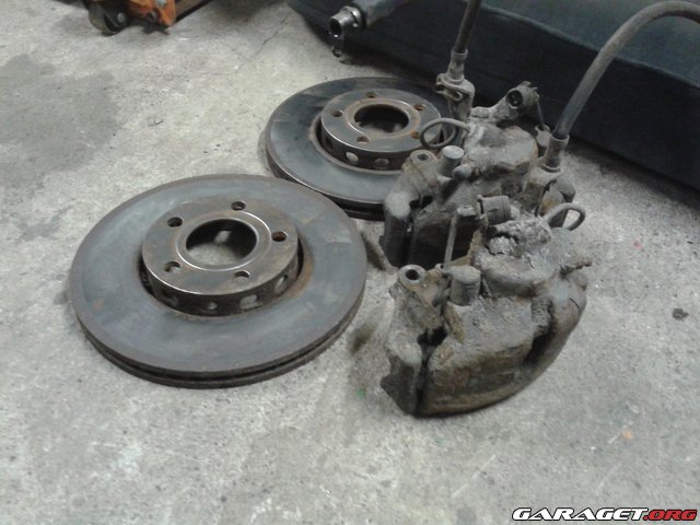

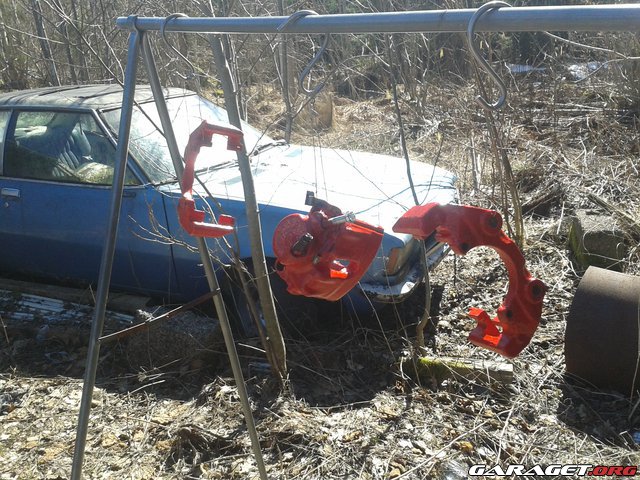

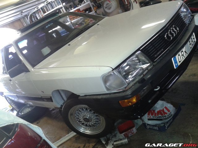

nu liter bilder på vad som hänt lördag och söndag blir mer mek när lönen kommer så man kan köpa de som behövs för att montera ihop de sista så bilen blir körbar igen big_smile
bromsar
https://www1.garaget.org/gallery/images/93/92157/92157-d355e0c66bfc573fc1fadcea552c9690.jpg
https://www1.garaget.org/gallery/images/93/92157/92157-f3755b9bbe9f3689d3195dbbfdcf9f0f.jpg

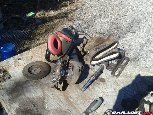

härliga verktyg

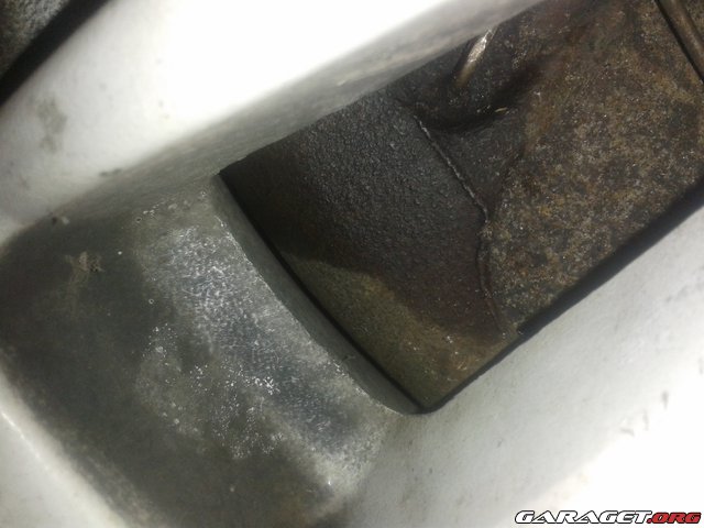

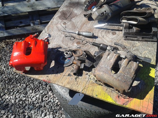

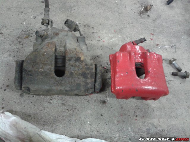

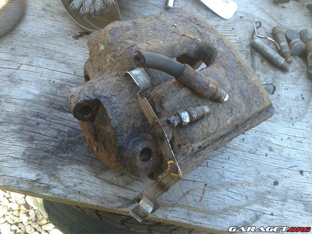

lyckades rädda ett bromsok iaf men de får en ny nipel

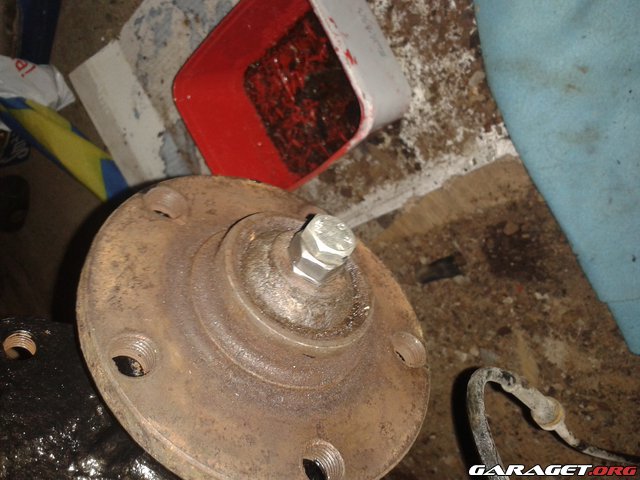

https://www1.garaget.org/gallery/images/93/92157/92157-3d73fc25e8c518930bf563b64cacf52d.jpg

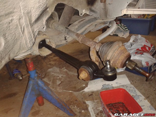

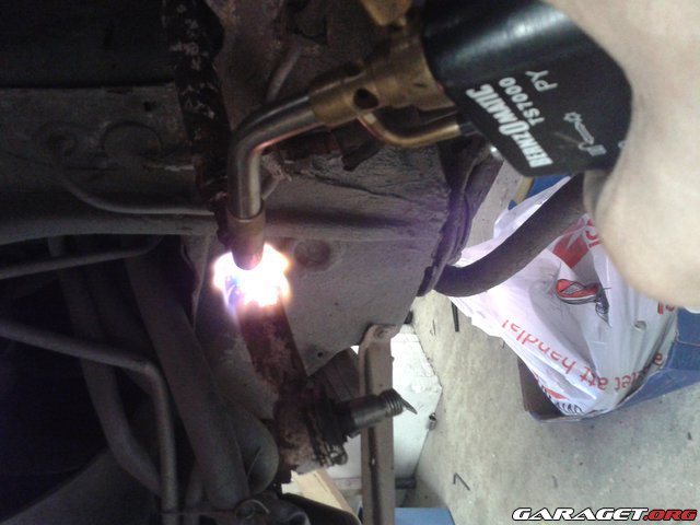

har aldrig bytt en styrled som suttit så hårt värmde den så den glödde men satt fortfarande som fan så den nya fick lite kopparpasta på gängorna
https://www1.garaget.org/gallery/images/93/92157/92157-79b5347a6c61eab31484b11a8f8f8506.jpg

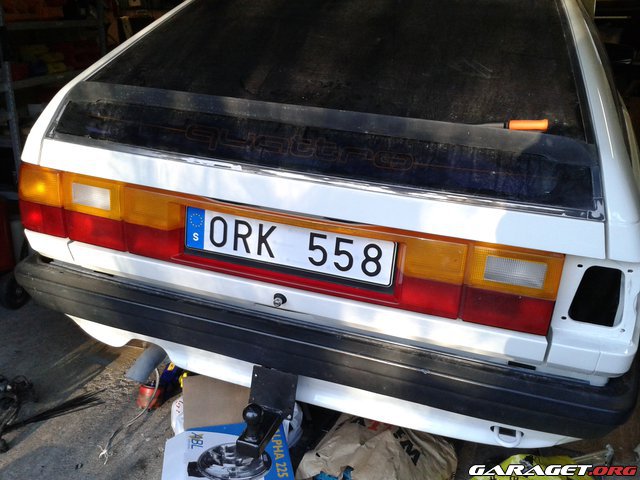

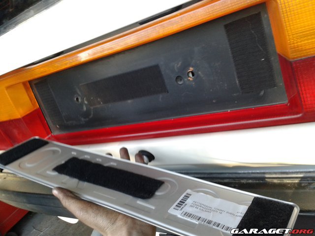

montera nr plåt big_smile
https://www1.garaget.org/gallery/images/93/92157/92157-b2c24f8a9324db0c14cf7d9afd15c65d.jpg

nya spindelled på höger vänster köps till veckan (ja krängaren är rostig men den ska bort och fixax när jag köpt nya fjädrar och dämpare runt om)
https://www1.garaget.org/gallery/images/93/92157/92157-d18f3b976663bd359f23331e3a5d16a8.jpg

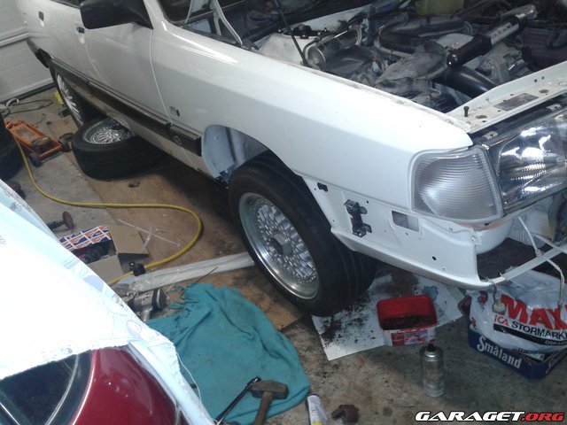

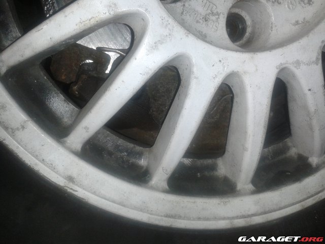

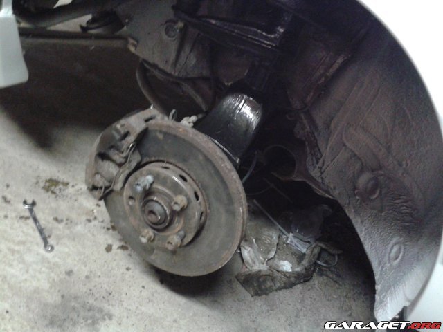

sent lördag kväll var allt utom bromsoket å slang monterar på höger sida då jag behöver byta röret
https://www1.garaget.org/gallery/images/93/92157/92157-73f42bdb0dafb2372632fde725f2399e.jpg

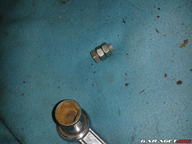

råka kläma mig under hjulet och mellan ett verktyg. när jag försökte få på de. finns nämligen ingen lite skruv som håller skivan och bbs fälgen har stor centrum håll så efter den här händelsen. kapa jag av skallen på en m14 bult så jag kan skruva in den sen hänga hjulet på plats
https://www1.garaget.org/gallery/images/93/92157/92157-d939f67b844c8ee1a31e6ce9662d1ed0.jpg

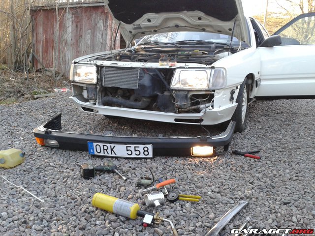

jahopp söndag gick åt att polera lister och montera lite andra små grejer som front mm inget som jag tog så mkt bilder på.

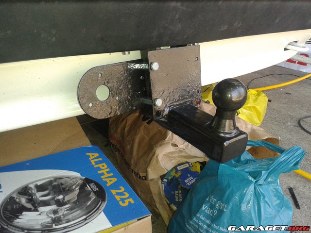

iaf så har jag satt distanser till kontakten på dragkroken vilket ska montera när jag köpt en ny med tillhörande kablar så allt ska dras nytt bak
https://www1.garaget.org/gallery/images/93/92157/92157-849f58a78d0e98556dbfa4eed25e5b59.jpg
gutt med nya clips till dom nedre dörr listerna
https://www1.garaget.org/gallery/images/93/92157/92157-757f3edddfc2c786e4becb43105d7098.jpg

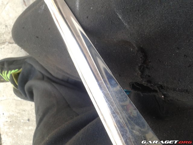

liten före och efter bild på kromet

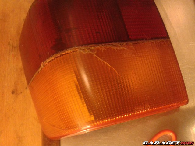

lite smått som hänt sen sist
hitta äntligen ett bakljus https://www1.garaget.org/gallery/images/93/92157/92157-1f618e18d04fadb5c38d2b0814a9aa94.jpg
dock inte de finaste men har iaf ett nu

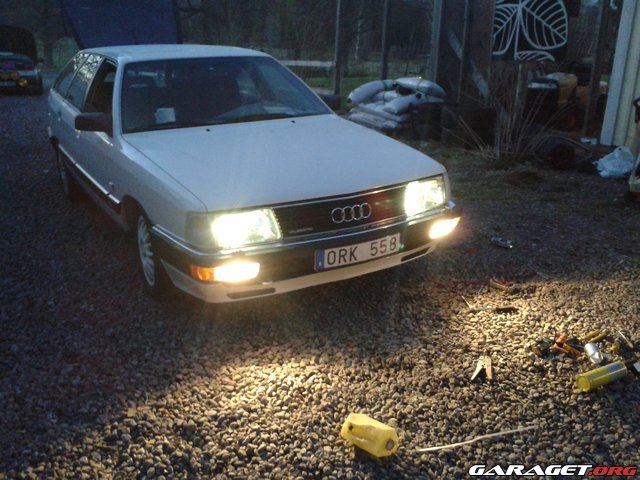

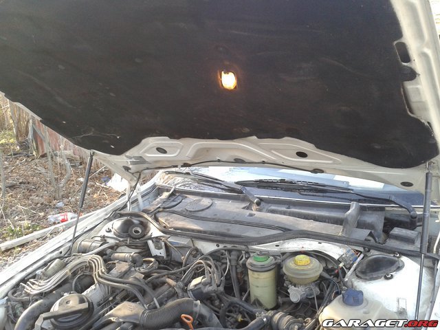

kan va bra att ha när man ska justera laddtrycket en sen kväll tongue
https://www1.garaget.org/gallery/images/93/92157/92157-d90a9e6debd02d858d2b54f379dfeeae.jpg

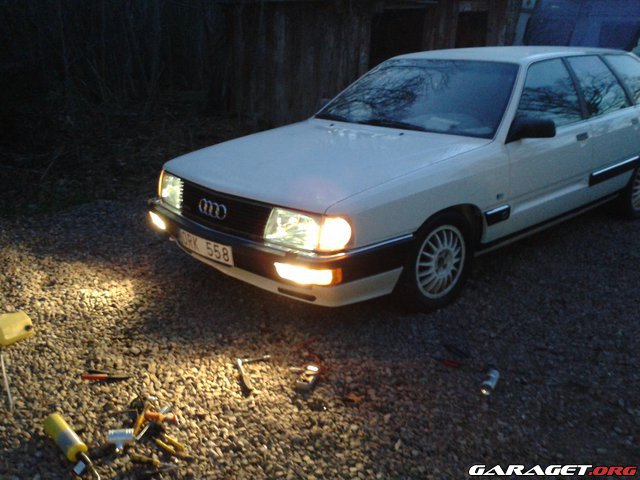

dim plus parkering
https://www1.garaget.org/gallery/images/93/92157/92157-224bb07c04b440558432ec2bf1c4a174.jpg
halv dim och blinker
https://www1.garaget.org/gallery/images/93/92157/92157-f759648d9b06d933f7b5c84e753eb508.jpg

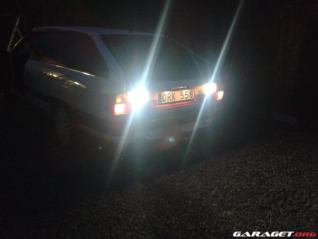

7.5w dioder i bakljus lyser gutt
https://www1.garaget.org/gallery/images/93/92157/92157-633acdfe00f28ddb11b34027e77e2434.jpg

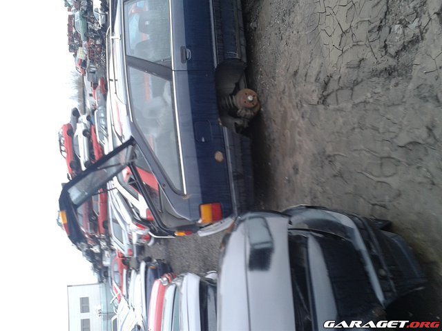

just de ska åka å hämta fjäder ben som är kompletta med bromsar från en a6 2.8 quattro så det blir större och billigare att skaffa nya grejor till senare
