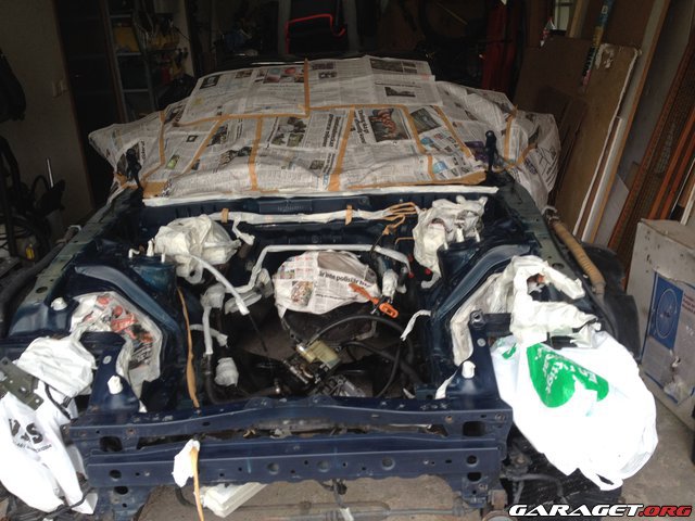

https://www1.garaget.org/gallery/images/103/102726/102726-6ff6f0ac0cd981bbbab8ca1437e73af3.jpg
Före lack

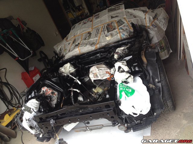

https://www1.garaget.org/gallery/images/103/102726/102726-0e99b0053b3198840c11b87a1c3c6b15.jpg
Efter målning heja sprayburk å garage målning jävligt proffsigt 😝

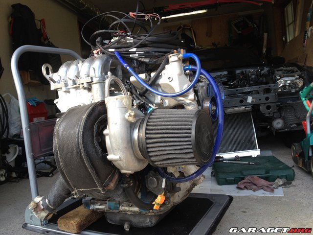

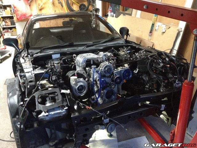

https://www1.garaget.org/gallery/images/103/102726/102726-1a4d067abc65138d5a7116fc9c01ef8e.jpg
Motorn monterad

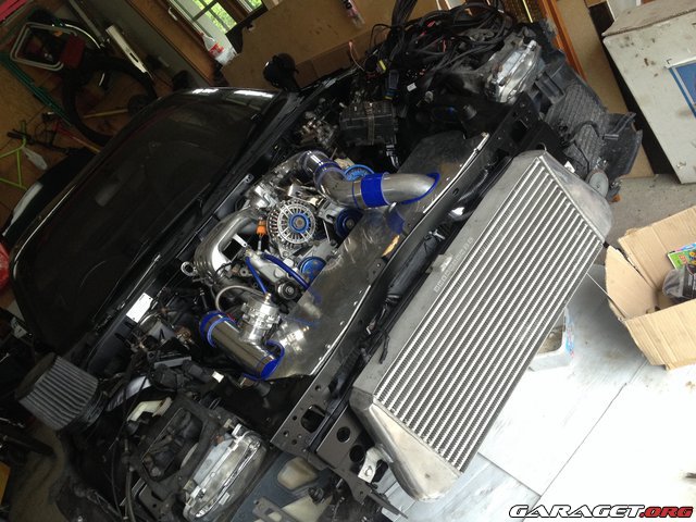

https://www1.garaget.org/gallery/images/103/102726/102726-9b3636adca55cf8ea5fcecf0c9b78973.jpg
Intercoolern och kylaren på plats dock passar fronten sjukt dåligt mot intercoolern har beslutsångest om jag ska ta fram sågen eller bygga v mount😑

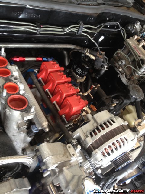

https://www1.garaget.org/gallery/images/103/102726/102726-681c48774da07ff6f404c93e620802a2.jpg
Tillverkade festen till tändspolarna så dom fick plats under insuget

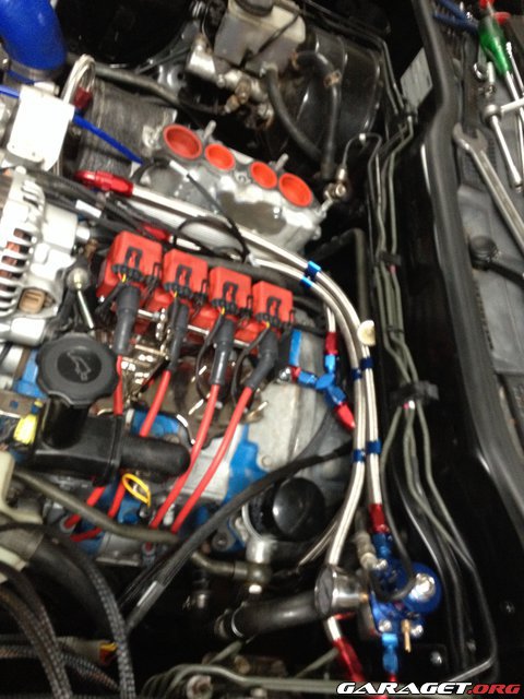

https://www1.garaget.org/gallery/images/103/102726/102726-60fb426e8d9c967b984be6310d73e135.jpg
pressat nya Tändkablar dragit soppa ledningarna och gjort fäste till btr:en

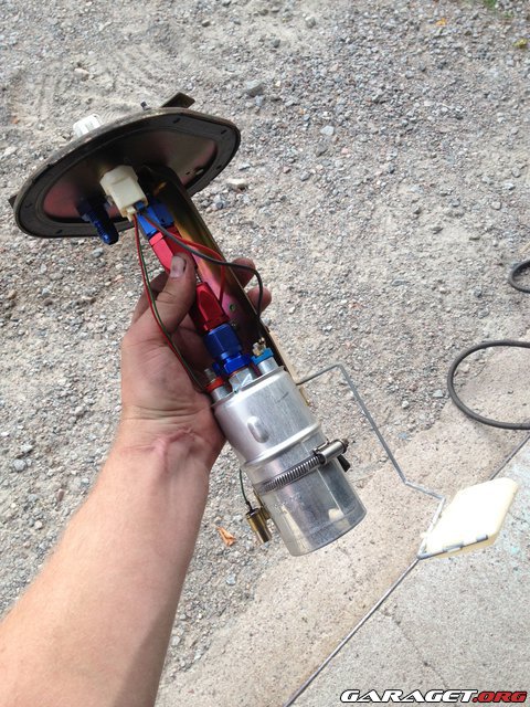

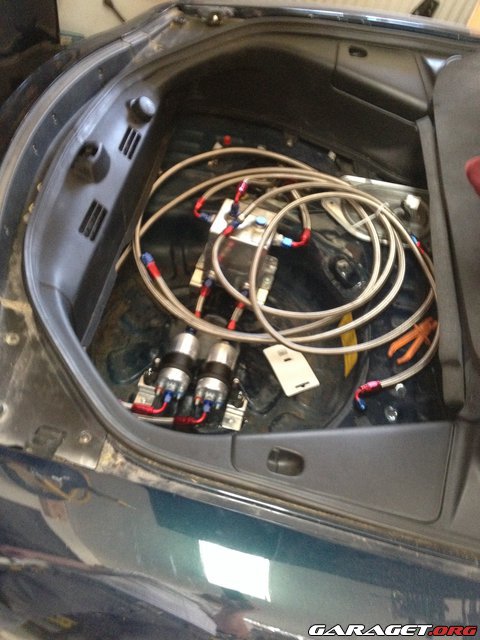

https://www1.garaget.org/gallery/images/103/102726/102726-b0f9dad036a5d3feaeff044ffbfde0f1.jpg
Fått i en Bosch 040 pump i tanken som matar catchen
https://www1.garaget.org/gallery/images/103/102726/102726-aa0c9699217ea75e4dce4cb606546708.jpg
Catchtanken och 044:orna med an kopplingar och festen på plats. Nu är de batteriet som ska hitta få en ny plats. Någon som har erfarenhet av hur mycket av orginal elen som behövs om man kopplat in haltech:s kabelhärva å styrbox för att få mätare å annat att funka i bilen ?
