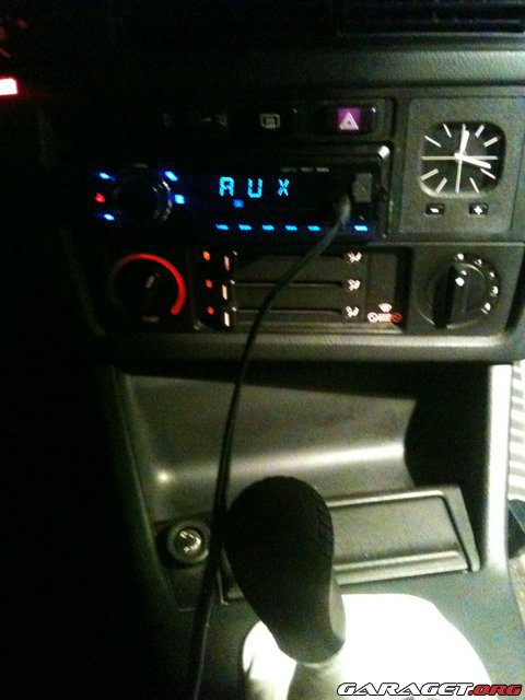

Sådärja nu är pärlan utrustad med en bilstereo som jag köpte imorse. Nu har man både fungerande Radio, usb, minneskort och aux ingång.

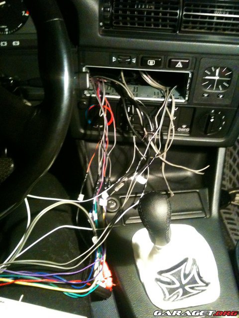

Tog lite tid då jag var tvungen att lista ut vilken som var vilken spänning samt vilken som var jord osv..
Här är lösningen, om de kanske hjälper nån annan med en BMW e30 som ska koppla in en bilstereo nångång..
Brun = Jord
Svart = Antennförstärkare
Röd/Grå = Spänning när lyset är tänt
Lila/Grå = Spänning när tändningen är på
Grön/Röd = Fast spänning
Bilstereon köpte jag ju ny och där var allt uppmärkt på kablarna.
Jag kopplade såhär:
den svarta från bilstereon jord till jord, sen memory till grön/röd (så man inte tappar minnet i stereon så fort bilen stängs av) och sen strömmen till lila/grå (så att bilstereon stängs av när man stänger av bilen)
Sen använde jag mig av ett vanligt AA batteri och testade koppla (-) och (+) på de olika gråa högtalarkablarna från bilen till AA batteriet och då brusar det i den högtalaren dom hör till och då vet man vilka sladdar från bilstereon man ska koppla in till vilken högtalare.
Tog väl ca 1 timme totalt att koppla in plus lite research på google innan...
Här är en bild när jag håller på att koppla in kablaget:

Här är de färdiga resultatet:
https://www1.garaget.org/gallery/images/184/183102/183102-7f657cf0c7700a0721132c8236a77de9.jpg

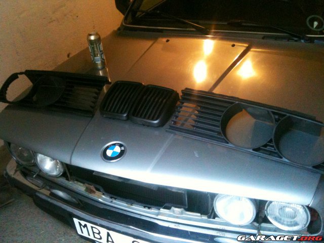

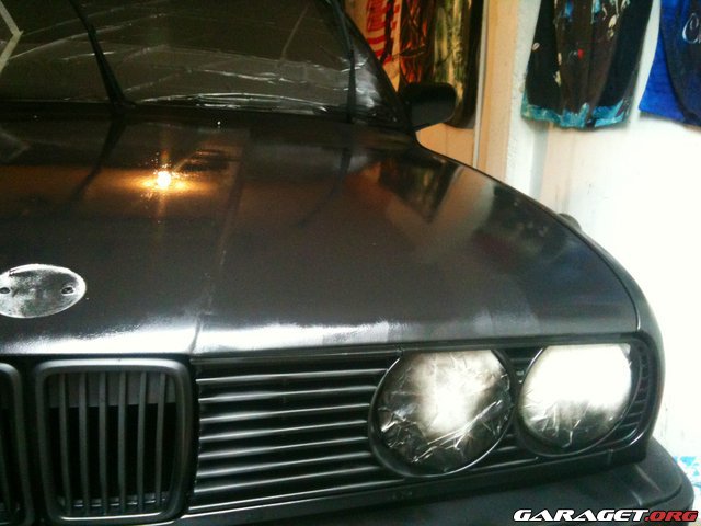

Nu har TH hjälpt mig att skruva lös motorerna till vindrutetorkarna som torkar framlysena och även alla grejer som sticker ut där vindrutetorkarna suttit, har lagt på mattsvart färg på ringarna runt lysena och grillen så nu ser de lite bättre ut redan, mycket jobb kvar innan hela bilen är mattsvart dock.
https://www1.garaget.org/gallery/images/184/183102/183102-099e571f594d7a393620e01b05064232.jpg
https://www1.garaget.org/gallery/images/184/183102/183102-bd8247ce7893a2738de9b73187f39362.jpg

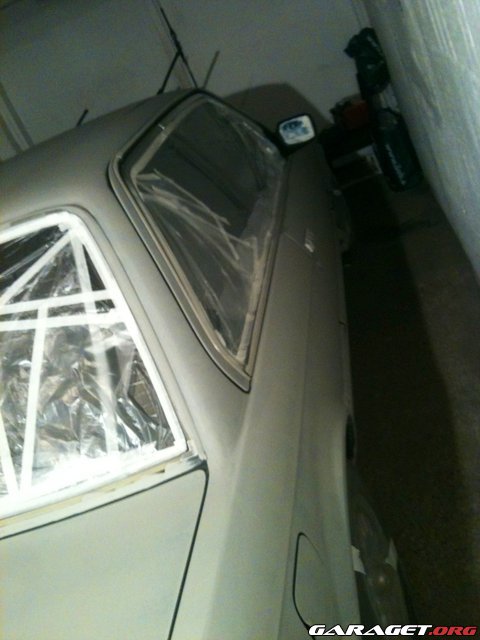

Hela bilen är slipad med papper och sedan med maskiner i hjulhus och runt kanter, även rosttätat endel ställen.
Nu är jag precis klar med rostgrundning med grå primer.
Tog sin lilla tid att maskera och rolla hela bilen...

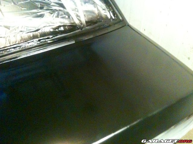

Paint it black!
nu är bilen mattsvart, 3 varv har jag kört på den med roller. Gick åt 2 burkar (0,75liters)
(bra bild på hela bilen fotad utomhus kommer senare.)
Här är 2 bilder som jag tog under tiden jag målade med telefon..
https://www1.garaget.org/gallery/images/184/183102/183102-d9fdfe4fa35f43c1b6f140d74106a15a.jpg
https://www1.garaget.org/gallery/images/184/183102/183102-6c0bdac239733b7a249fdc6f2284fab1.jpg

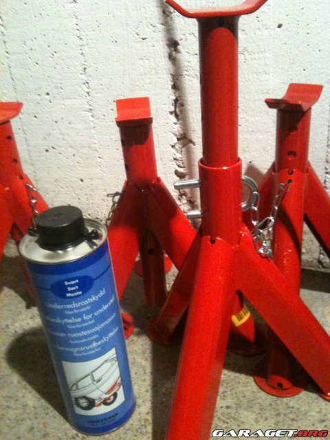

Next up blir att krypa under bilen och smörja på underredsrostskydd på allt ..
Köpte pallbockar tidigare i veckan..
https://www1.garaget.org/gallery/images/184/183102/183102-6e0efa8b120455da7e2fe90289b00ee8.jpg
