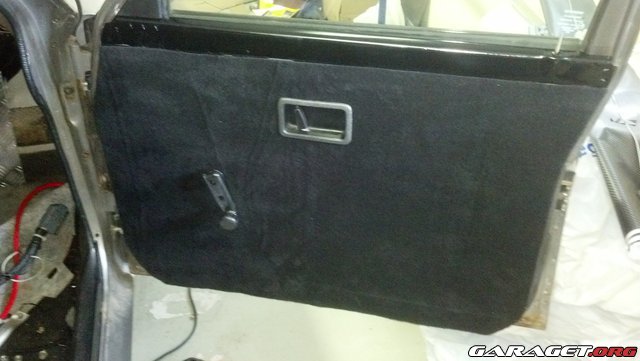

Då var en dörrsida klar för montering, ska bara fixa ett handtag me och kanske några andra fönstervevar.

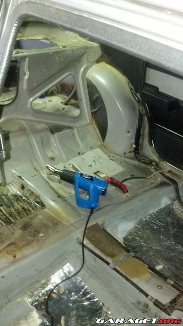

Då har man haft lite garagetid igen smile

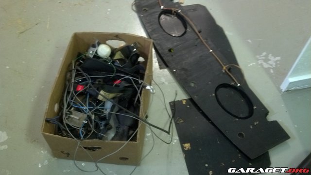

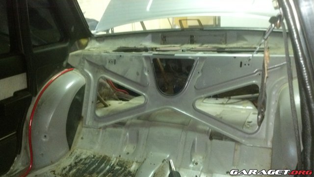

Plockade ur en massa onödigt ur bilen, så som hatthylla och bälten samt en hel del elkablar.
Har även skrapat bort lite asfaltsmattor.
https://www1.garaget.org/gallery/images/36/35999/35999-094d60d5210887ba449f33200ce4fcc7.jpg

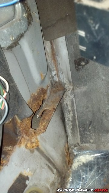

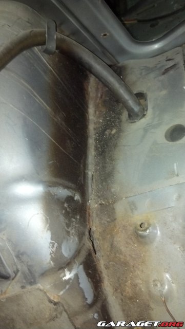

Hittade även lite rost hål som ska fixas.
https://www1.garaget.org/gallery/images/36/35999/35999-488daf907a80fd2eac3b87b1de63cf2e.jpg
https://www1.garaget.org/gallery/images/36/35999/35999-657c2b066acf7b34a079f81dc8b500b0.jpg

Har även gjort klart dörrsidan till förarsidan, så nu e de bara bakdörrarna kvar.

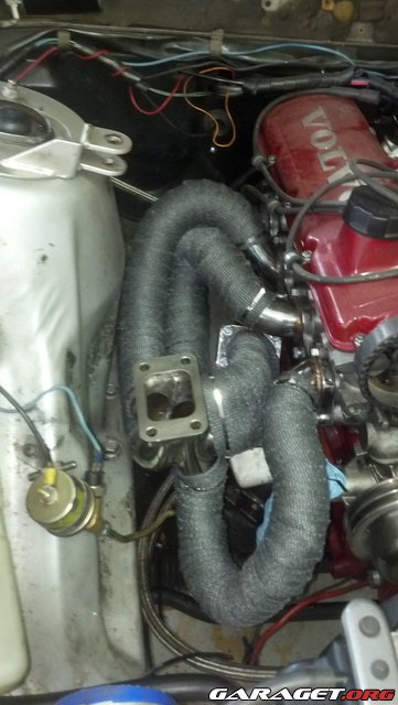

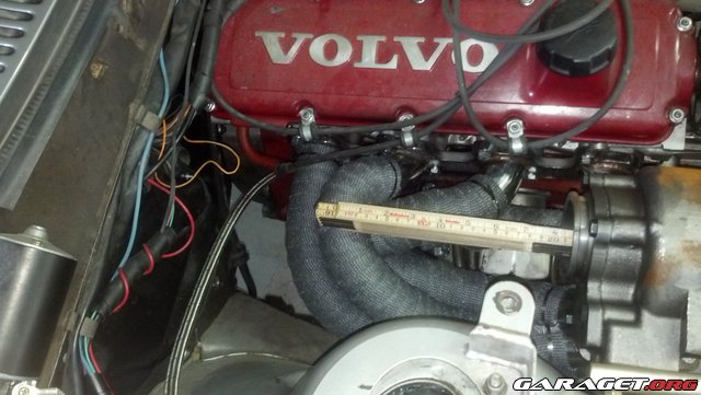

Lindat klart grenröret och monterat de.
https://www1.garaget.org/gallery/images/36/35999/35999-2edfc667797c73361e34481219e8749c.jpg

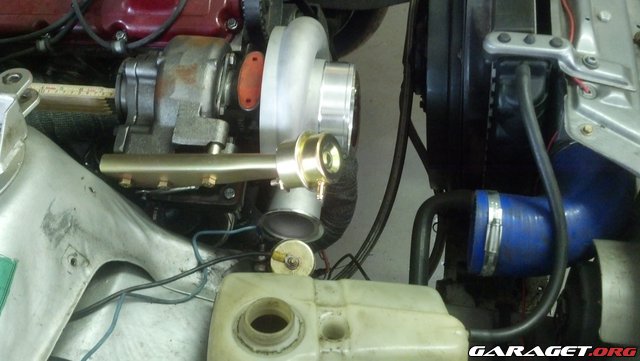

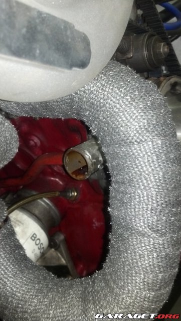

Tog även och provmonterade turbon för att se vilka kommande problem är och det är följande:
https://www1.garaget.org/gallery/images/36/35999/35999-a7c4d3808fb24404d3013ace1ad6481f.jpg

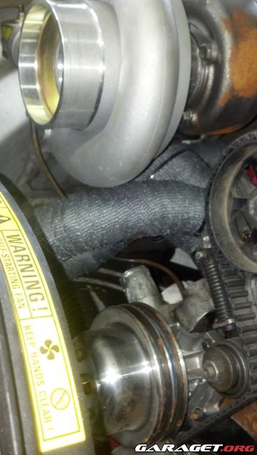

Första problemet blir att dra kylarvattnet så att det inte värms upp för mycket av grenröret..
https://www1.garaget.org/gallery/images/36/35999/35999-35a50dc1d9fdb373f2934e8cd615f27e.jpg
https://www1.garaget.org/gallery/images/36/35999/35999-c336f65bb7be8e1440e14404b526c343.jpg

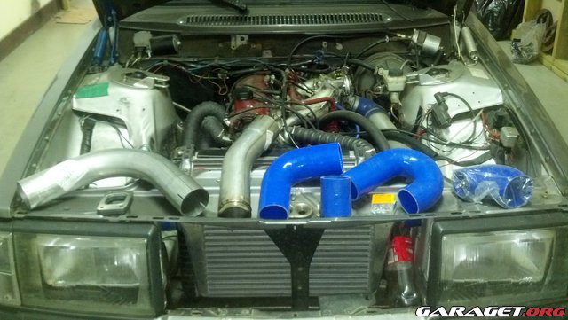

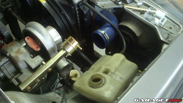

Nästa problem blir att få luften från turbon till intercoolern, funderar på om det finns nån bra slang som klarar 3 bar och är så pass flexibel så man kan böja den till ett U.
https://www1.garaget.org/gallery/images/36/35999/35999-aa818df87962e86a3588c572201c7ef6.jpg
https://www1.garaget.org/gallery/images/36/35999/35999-19deff5f30eb5037ee6ce6227a74c2f5.jpg
Sista problemet är att det kommer bli väldigt tajt mellan downpipen och torpedväggen...

Snyggt. Expansionskärlet bara skriker "byt ut mig, BYT UT MIG"
162 Inlägg
8 oktober 2012
Ha ha ja vet, de måste bytas mot ett som tål värme lite mer tongue

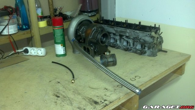

Tanken va att turbon skulle vara monterad idag men då jag saknade skruvar i rätt längd fick jag nöja mig med att vrida kompressorhuset så att oljans in och utlopp hamnade rätt. Har även köpt en slang till returen och monterat på turbon.
Väntar även på att min vattenpump ska komma tillbaka, vill helst montera den innan jag monterar turbon så jag vet att jag får dit den utan att lossa på grenröret..
https://www1.garaget.org/gallery/images/36/35999/35999-aa80268b98b2d2fb74a9977fa8f9aa84.jpg
På bilden syns även en planad 530 som ska sitta på vinterbilen sen tongue
https://www1.garaget.org/gallery/images/36/35999/35999-2dea169178472e125c9f47365fbfff24.jpg
Delarna ligger och väntar på att få monteras..
