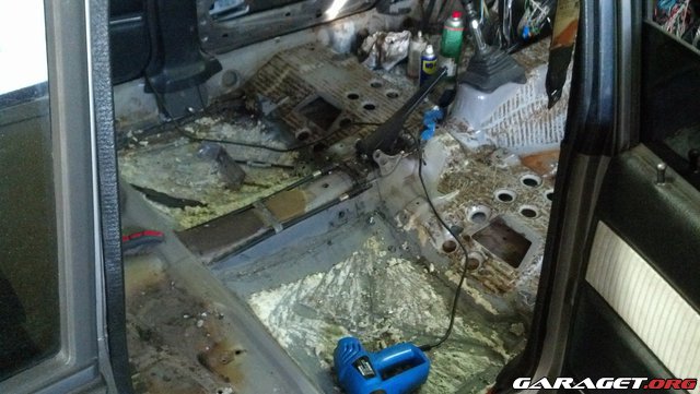

Blev nått kg lättare iaf och kan säga som så att asfaltsmattorna är mycket lättare att få bort än dom nya mattorna som dom satte dit när dom bytte golvet! Kommer få gå lös på golvet igen imon med en ståltrissa på borrmaskinen och se om jag kan få bort alla limrester. Och resterna från asfaltsmattorna ska ja testa me lite tinner och en polertrissa till vinkelslipen tänkte ja tongue

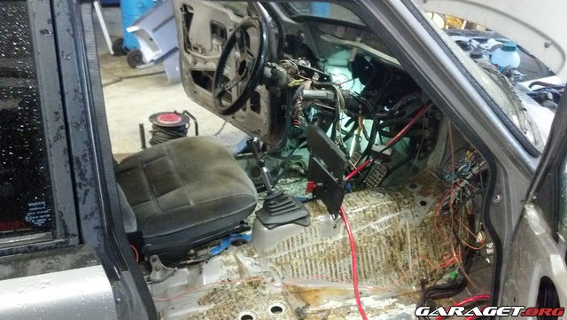

Fixade även stolsfästen till passagerarstolen så nu väntar ja bara på ett underrede till förarstolen me så ska man ha en sak mindre att  göra sen iaf! tongue

Fixade en stol så man slapp sitta på en pall å köra bilen, ska så småningom ta fästena och montera de "riktiga" stolarna! cool

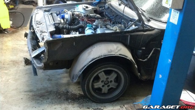

Rev sedan ner ena skärmen för att komma åt rosthålet som var inne i bilen nere vid förarens fötter, bara för att upptäcka att de tydligen var dubbla plåtar där så man kom inte åt från utsidan.. roll
Men passade på att skrapa lite underredsmassa och kolla så att det var frisk plåt där och det såg riktigt fräscht ut! smile
https://www1.garaget.org/gallery/images/36/35999/35999-a04efe73d214b7ee897fef0b7ce73826.jpg
Sen gav jag mig på rosthålet! Lite trångt å komma åt att svetsa de bra med ratt å skit ivägen men de blev rätt bra tillslut.
https://www1.garaget.org/gallery/images/36/35999/35999-798c1fcd6f27fbbc2352d5597c037463.jpg
Sen var det bara rosten i hjulhuset bak kvar och märkte att nån varit där och lagat innan så byggde på den lösningen så nu har man inga hål in i skuffen längre iaf!

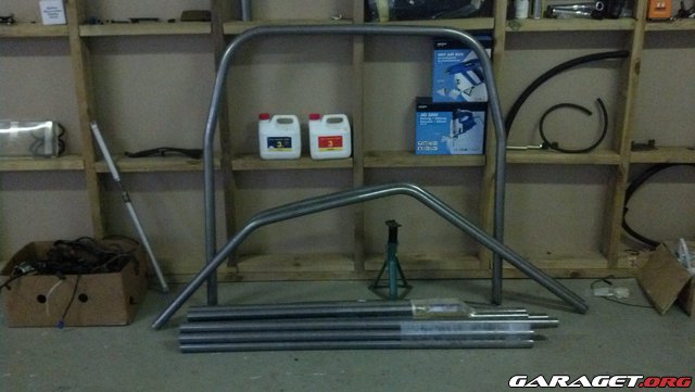

Sen så fick ja ett par fina paket idag! Buren från finess har trillat in! Och rörnotchern kom med idag, perfekt tajming! cool
https://www1.garaget.org/gallery/images/36/35999/35999-6fe4f6fb71b4dcd5e028ed6ba208ed51.jpg
https://www1.garaget.org/gallery/images/36/35999/35999-9092daed5740b397f0085bfb437b6ab4.jpg
Så nu blir de snart burbygge! big_smile

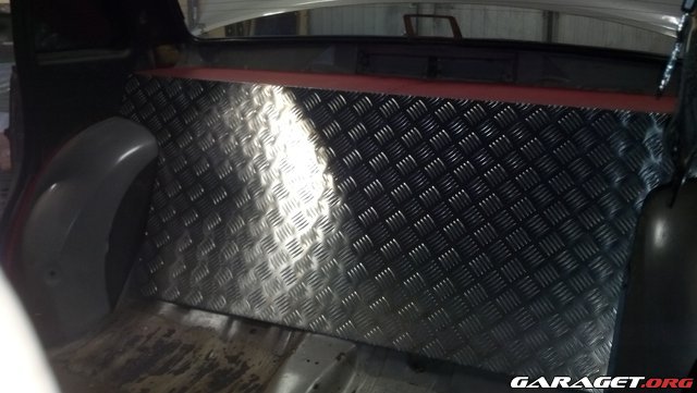

Hunnit med en liten tripp till garaget idag, började bygga på en ny hatthylla och vägg bak mot skuffen, blir nog bra när det blir klart! smile

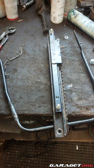

Sen testade ja att montera förarstolen med originalfästena och provsatt, satt för långt fram så fick bygga om fästena lite.
https://www1.garaget.org/gallery/images/36/35999/35999-299fed86943d8e9ccfb5fe150fade2df.jpg

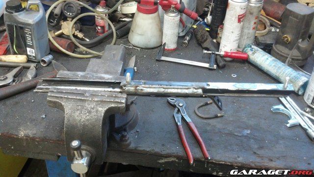

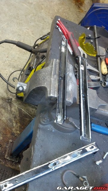

Fick slipa bort alla klackar och stopp så att jag kunde få isär skenorna, var lite pill på den första men när man visste hur de satt så gick de bättre med den andra smile Sen var det bara att svetsa dit nya bultar att fästa stolsfästena i.
https://www1.garaget.org/gallery/images/36/35999/35999-4540fefe215cdab324394a6807418803.jpg

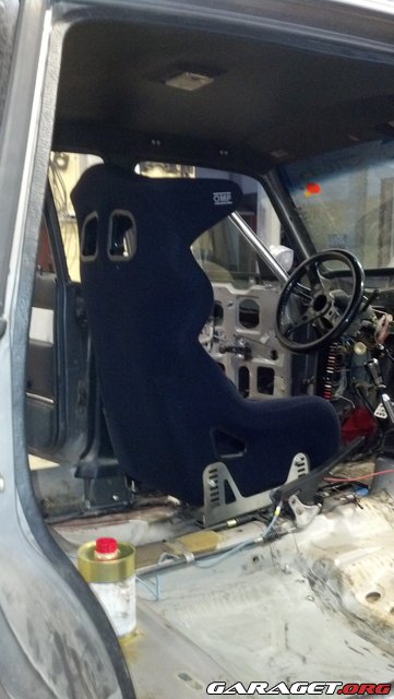

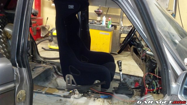

Sen satte ja i stolarna i bilen och justerade stolen tills jag satt som en kung och sen var det bara att märka ut och svetsa fästena, började med att punkta dom och provsitta en gång till innan jag helsvetsade dom för säkerhets skull. tongue
https://www1.garaget.org/gallery/images/36/35999/35999-17690ce82e72006389d69edd3709bfd6.jpg
