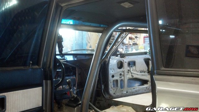

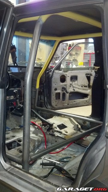

Då har man fått lite gjort idag me! Framstöttor och röret i taket på plats, fick kapa upp två hål i golvet och sänka ner huvudbågen för att komma åt att svetsa överallt. Har även grundat rören och lagt på första lagret med färg på de rören som man inte kommer komma åt senare. Har varit lite dålig på att ta kort idag men två blev det iaf!

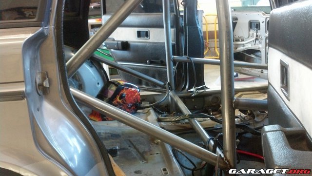

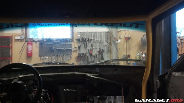

Färgen hade äntligen torkat så kunde höja upp buren och svetsa fast plattorna och bulta dom i golvet. Sen satte jag dit röret som går bakom stolarna och sedan rören från huvudbågen till framstöttorna för att få huvudbågen att hamna rätt på plattorna i golvet så jag sedan kunde svetsa fast huvudbågen i plattorna. Så nu är i princip alla enkla rör klara, nu börjar de kluriga med att se till så man får alla vinklar rätt vid kapningen så man slipper ringa å beställa fler rör tongue

Fick även lite färg på väggen mot skuffen då den måste monteras innan jag börjar med de sista rören bakåt.

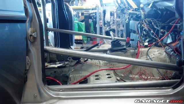

Då har man fått lite gjort idag me! big_smile
Allt klart fram smile

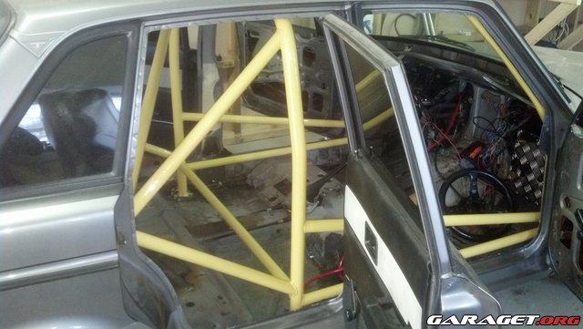

Tjena, varit väldigt dåligt med garagetid på sista tiden men nu har ja iaf fått buren målad. Hoppas att ja kommer ha lite mer tid att lägga i garaget framöver, ser dock inte ut som att jag kommer bli klar till sommaren, iaf inte med rätt motor, planen nu blir att få bilen besiktad och godkänd för att köra på vägen så man kan rulla några mil i sommar iaf. Sen får man lägga pengar på en stabilmotor till nästa säsong roll
