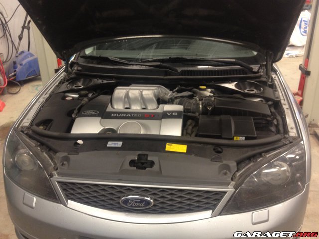

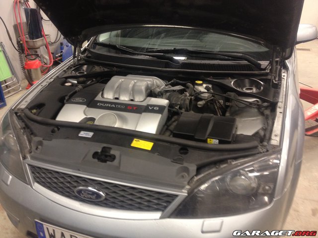

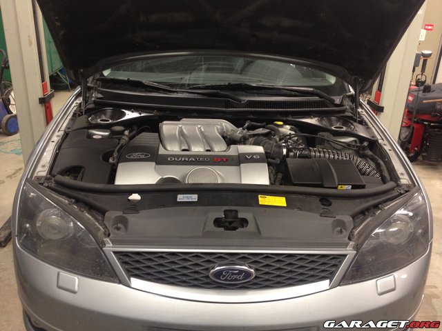

Well efter mycket om och men så är äntligen insugs sidan klar byggd. Var dock inte lika lätt som jag hade tänkt mig =/
https://www1.garaget.org/gallery/images/69/68221/68221-15ff65e8d978cc1c16a67abdab1404fa.jpg
Så här såg det ut innan jag startade bygget.
https://www1.garaget.org/gallery/images/69/68221/68221-191569cb3cac89568812d1cde3891537.jpg

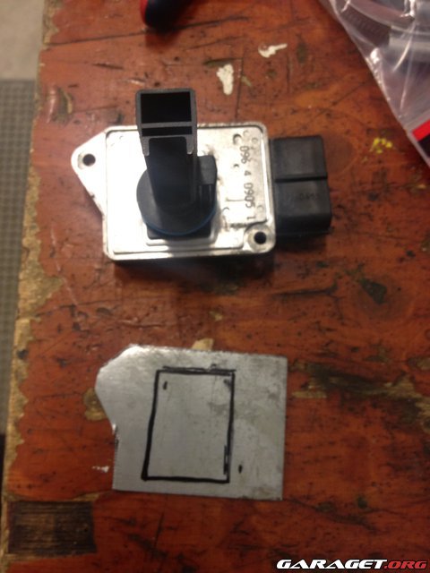

Började med att demontera luft burken och luftmängd mätaren.
https://www1.garaget.org/gallery/images/69/68221/68221-3475f62ce13055a31fdf2e173f0c8cb0.jpg

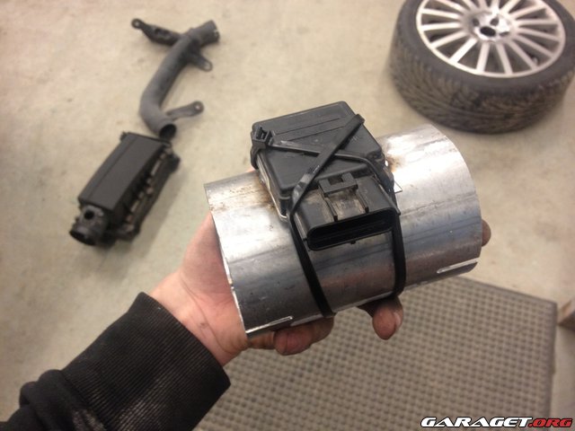

Sedan var det bara till att bygga en ny 3" lmm. Jag använder mig av org sensorn som jag skruvat loss från luft burken.
https://www1.garaget.org/gallery/images/69/68221/68221-533f062f2eb7ae424e7da0622a0914ba.jpg
Svetsade sedan på mallen från tidigare bild. Efter detta var det till att ta upp ett hål som passar och på med en packning så det blir tätt (viktigt) jag stripade ihop den då packningen når full styrka efter 24 timmar så den håller sig fixerad.
https://www1.garaget.org/gallery/images/69/68221/68221-125e2116b8cedc33b7c8e550d09eaf16.jpg

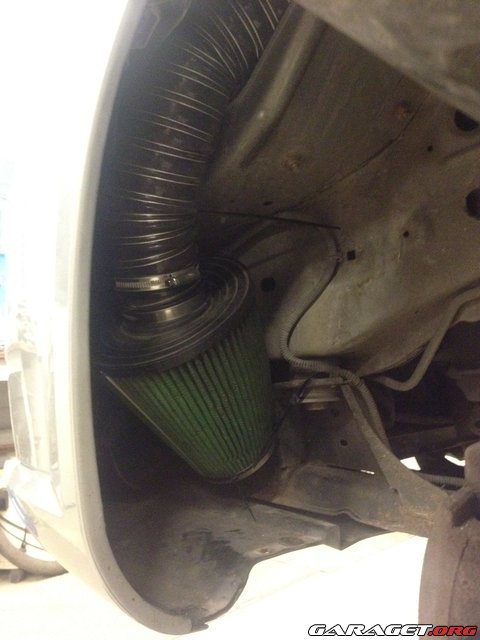

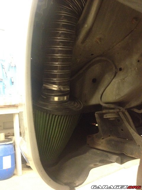

Efter detta var det tur för luftröret. Fick skruva loss inner skärmen och alla insugs rör innanför. Dra gärna ner lite extra så den kan ha lite flex utrymme.
https://www1.garaget.org/gallery/images/69/68221/68221-855cef7b17a9661f32c5fa14a47061b3.jpg
Nu e allt på plats. Stripade upp filtret så det inte hamnar i allt vatten när de regnar.
https://www1.garaget.org/gallery/images/69/68221/68221-a27d27c3f5a7c568fcfd7cda5418f9d1.jpg
Monterade på lmm och kopplade ihop allt igen. Röret jag byggde lmm av var aningen större en det skulle så vart jävligt tight men det gick.
https://www1.garaget.org/gallery/images/69/68221/68221-a7793a165c76f63b68ffeba392eec5fe.jpg

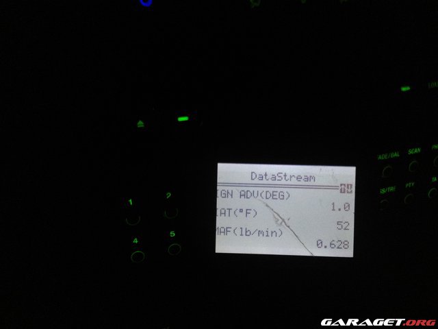

Sent som fan blev det men nu e de klart. Ut och testade lite med diagnos datorn och de gav bra resultat. 27% mer luft flöde och 36% lägre insugnings temperatur med varm motor. Lät jävligt mulligt med för den delen.
Fick se bänk papper på en kille som fick 15 hk på detta kit och jag små fnissa för mig själv. Trodde aldrig att det skulle ge något men tar tillbaka det. Vart en avsevärd skillnad på full gas reporna

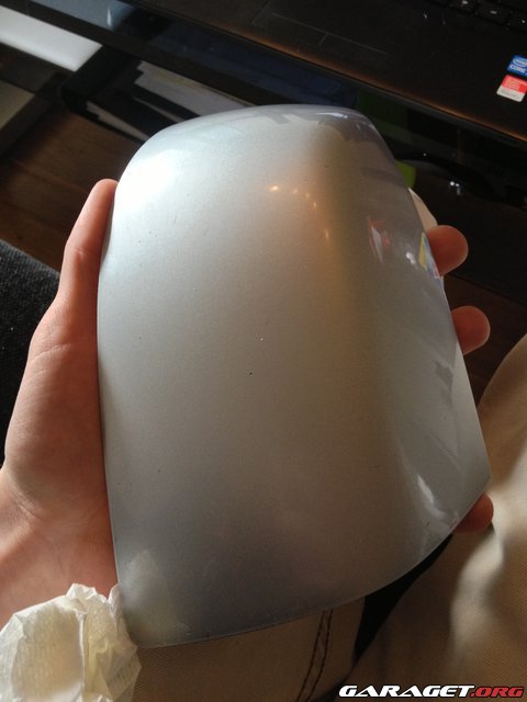

Nu vart det lite tid i garaget igen... eller vänta nu, vardagsrummet menar jag. Var så jävla kallt ute och för många bilar i garaget så får inte in st220n nu.

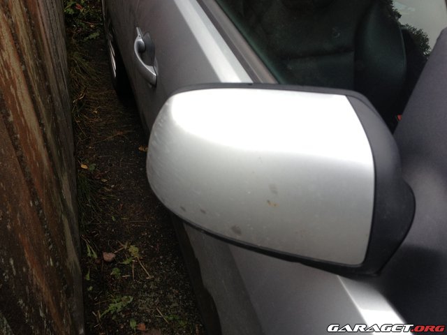

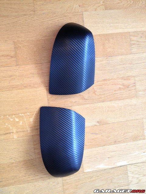

I morse så satt jag och surfade runt och letade efter nya ideer. Fick sedan en kommentar av Saad1 på bilen och tittade lite på hans efter de. Men ja se på fan, han hade kolfiber draperat speglarna som jag har i tanke på att göra. Har varit osäker på om jag ska lämna in de eller göra det själv ett tag då kolfiber film är ruskigt svår arbetad. då de bygger på fler lager så blir den hårdare och där med svårare att sträcka. Bestämde mig iaf att jag skall ta tag i speglarna idag.. sakt och gjort.
Har nu fixat speglarna och vart rätt nöjd. Var lite svårare en jag räknat med men fick ihop de efter ett tag. Taket får dock vänta ett tag.
https://www1.garaget.org/gallery/images/69/68221/68221-85f4233ca9e2690b9b31d9dff60be3de.jpg
Orginal spegeln
https://www1.garaget.org/gallery/images/69/68221/68221-240f1434a5b0ac173166b765280a7b72.jpg

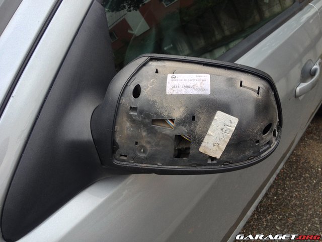

Spegel kåpan demonteras för att få det lättare att bearbeta spegeln

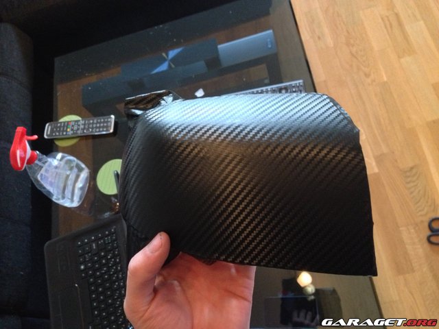

https://www1.garaget.org/gallery/images/69/68221/68221-692c626f5d60e9a0c58124601ec266ac.jpg
Givetvis var det bara till o börja tvätta av dom så man får en slät och fett fri uta att lägga filmen på.
https://www1.garaget.org/gallery/images/69/68221/68221-3a4bb780d97934deece038451c8efa1f.jpg

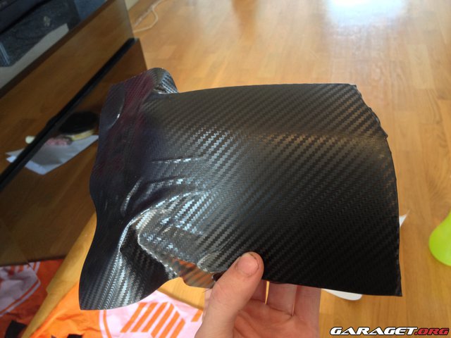

Sen var det bara til att börja krympa filmen för att få till formen jag vill ha. Jag använde mig av en blom spruta med lite diskmedel o vatten i. och ett gammalt körkort för att skrapa ut vattnet. Var försiktig när ni skrapar då de lätt blir märken! Jag hade en gammal tyg trasa jag lindade kortet i så den fick lite mjukare kanter.
https://www1.garaget.org/gallery/images/69/68221/68221-ba851a425a2e4297336055a5da950086.jpg
Efter mycket bråk så var filmen nästan på plats. Sedan var det bara att vika in filmen runt hörnen så man får den att fästa på baksidan. Rekomenderar detta så ni inte får i vatten under eller liknande efter ett tag.
https://www1.garaget.org/gallery/images/69/68221/68221-35c8cc8741bc77cb022a0c0b051627b3.jpg
Efter att ha rensat bort de sista bubblorna så är de klara. jag skar ett litet snitt med vass kniv längst mönstret för att få ut de sista.

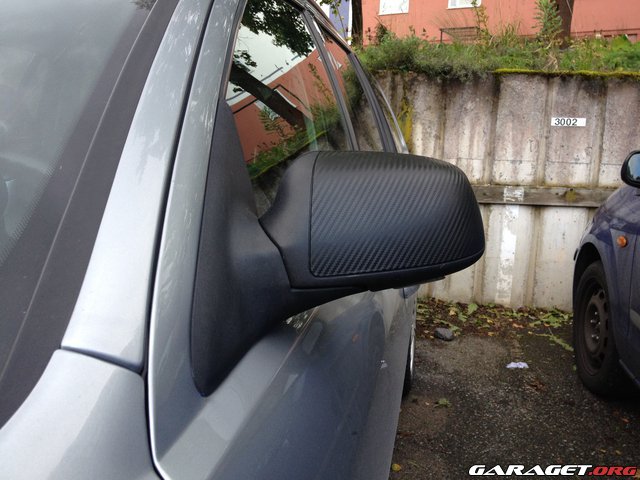

Var nere i garaget och tänkte måla mina ok idag då färgen kom imorse.. fick upp den i luften och sen vart det inte mycket mer av den dagen sad bult låsen skulle låsas och givetvis gick min nyckel av.. hur i helvete skall jag få tag i den bara så där då? sad lär väl bli till att åka till akalla imorgon och kolla om dom har en ny
Så här ser de iaf ut med speglarna på bilen smile
https://www1.garaget.org/gallery/images/69/68221/68221-54e61e6faf332b803c0236bd2e0ad8a1.jpg
https://www1.garaget.org/gallery/images/69/68221/68221-d17ebdcaefb128436d0f593aed38283d.jpg
