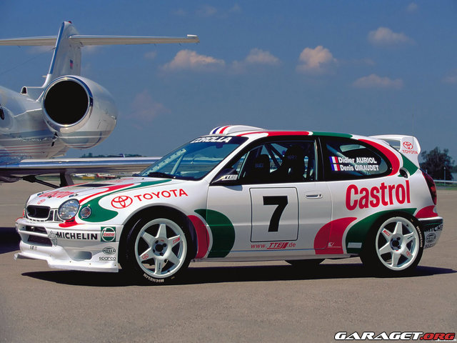

https://www1.garaget.org/gallery/images/113/112587/112587-b22cd679582317fb17ed486ce9b1ae38.jpg
Sånt där dekalkit beställt nu, Kommer bli så grymt,

Andyxa skrev:
http://www1.garaget.org/gallery/images/113/112587/112587-b22cd679582317fb17ed486ce9b1ae38.jpg
Vackraste WRC-bil någonsin!
