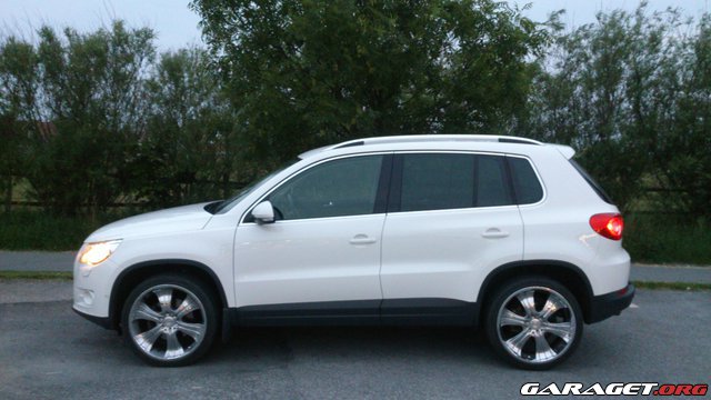

Behöver lite smakråd med vilken kulör jag ska dippa fälgarna? Vad tycker ni?
http://www1.garaget.org/gallery/images/177/176883/176883-c801a4887ee26cc1c599ecc8f65b66f5.jpg
Kör mattsvart på alla chrome detaljer som tex runt rutorna och blaze lila fälgar! Denna kombo skulle bli riktigt nice på din bil.

Det hade kunnat bli snyggt! Hur många burkar hade jag behövt till 4st 20"? Tack för hjälpen! Rekommenderat ställe och handla från?
Vill du va säker så tar du 2 vita som grund och 4 lila, detta kommer garanterat att räcka.
