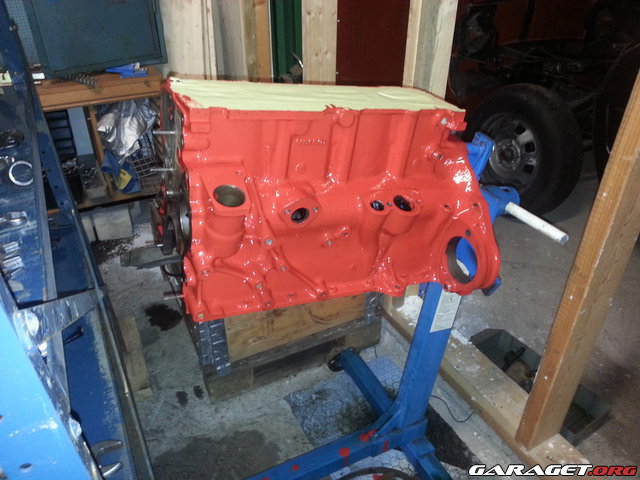

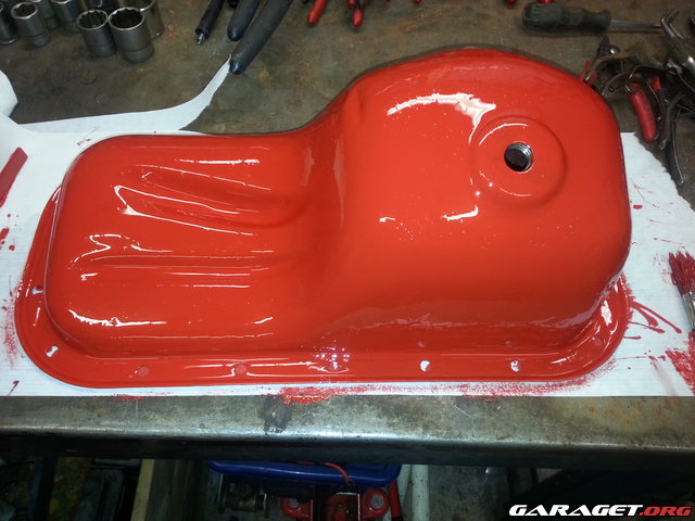

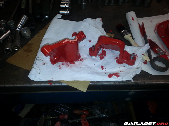

Har blivit en liten vända i garaget nu på förmiddagen. Så nu är första lagret med färg målat på blocket, oljetråget och motorfästena

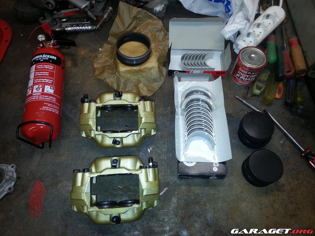

Lite nya prylar har inhandlats också

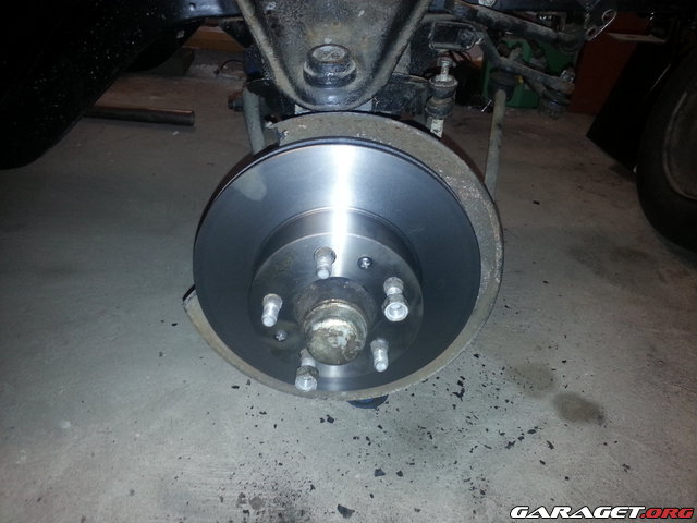

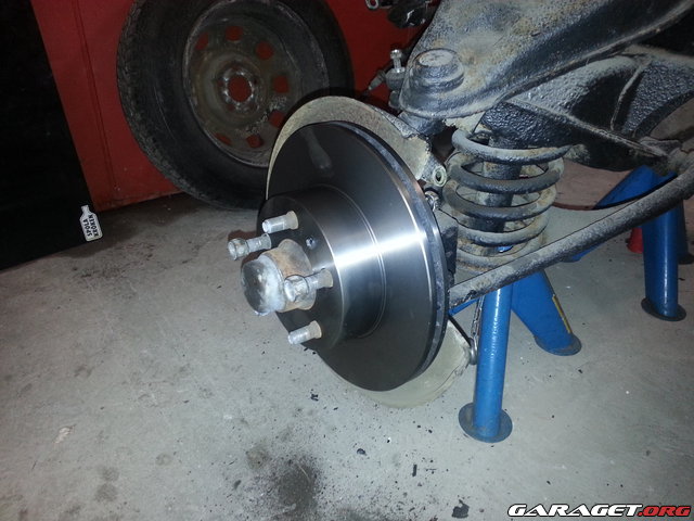

Bromsskivorna provmonterade. Bromsoken kommer på bara dom har bearbetats lite i polarens fräs smile
https://www1.garaget.org/gallery/images/23/22367/22367-b228e2b1bf4d01973c691c23a342601c.jpg
Blir ventilerade skivor från 240 serien så lite updatering från 140ins solida skivor

tänkte sätta 240 skivor fram på min med, läste att man behövde fila/slipa bort nånting på oket för annars skulle de ta i? Är det nånting du märkt av? smile
kan man inte skaffa 240 ok istället? smile

lillen94 skrev:
oj, var lite otydlig. Jag menar såklart att byta ut till ventilerade skivor &  tillhörande 240 ok också. Och jag antar att dom oken är större så det blev ont om plats nånstans?  smile

#59
Ja jag har köpt 240 ok och man får lov att fräsa bort på insidan av fästöronen ca 4-5mm för att det ska passa. Men kommer bilder på det bara jag har fixat mina så ser du vad du behöver göra

1 februari 2013
#60
Perfekt! Ser fram emot lite bilder smile
