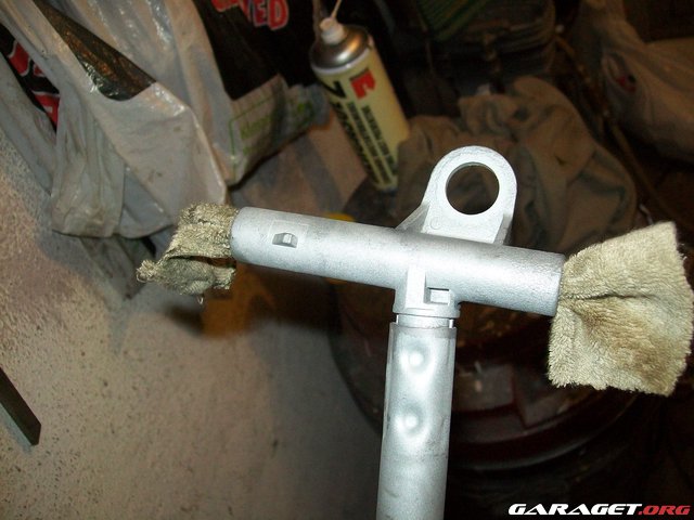

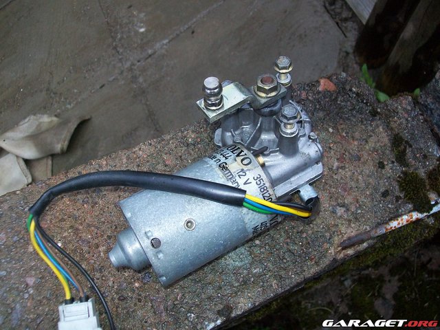

då har jag lite bilder jag samlat på mej sen sist så då passar ju en update bra wink
Allt till torkar-grejsimojsen nyblästrat.
Brakecleaner sprayas in där armen till torkararmen ska gå o sen drar vi genom en trasa ett par gånger för o få ur all skit tongue

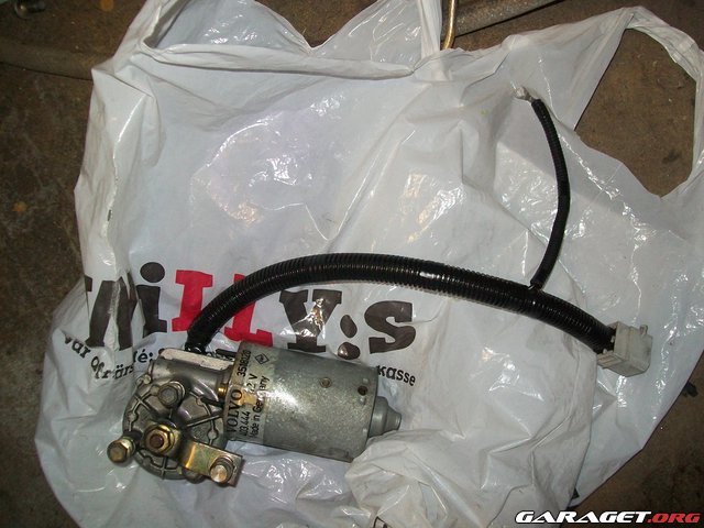

givetvis måste vi ha flexslang på den också wink
https://www1.garaget.org/gallery/images/183/182654/182654-6c059641bed7ac034a91fbcc3696e67b.jpg

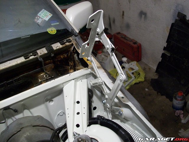

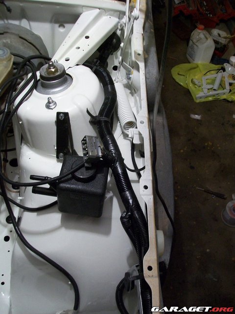

1st gångjärn till huv monteras, monterade dock fjädern på fel håll så måste göra om det igen tongue
https://www1.garaget.org/gallery/images/183/182654/182654-e1da824acdafcd9b8ef23011edea83d1.jpg
märkte jag dratt kabelhärva lite fel också så det måste jag fixa i helgen förmodligen

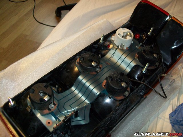

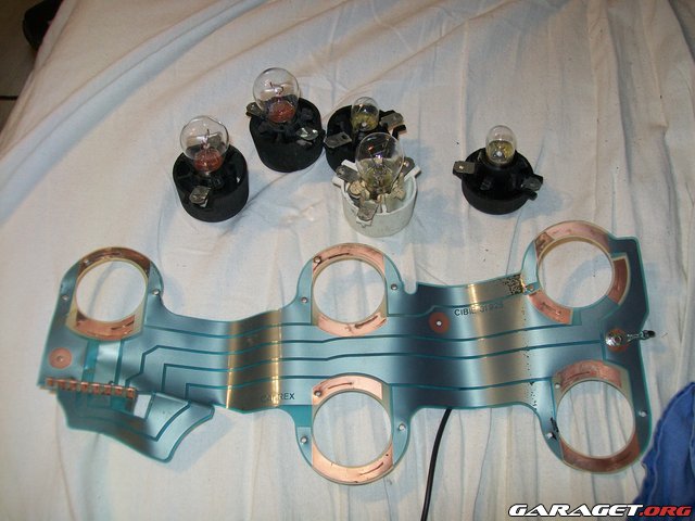

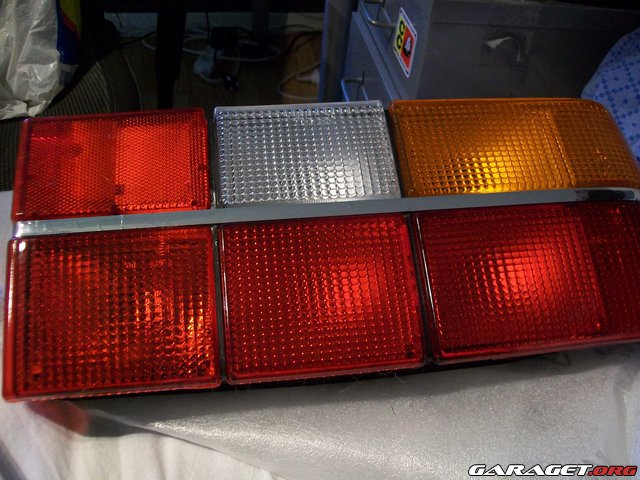

hämtade mitt nya bakljus idag big_smile lite limrester kvar på det som ja fick ta bort annars va den finer
https://www1.garaget.org/gallery/images/183/182654/182654-1cd7a874d12b28b280e2ef3d03c84f4b.jpg

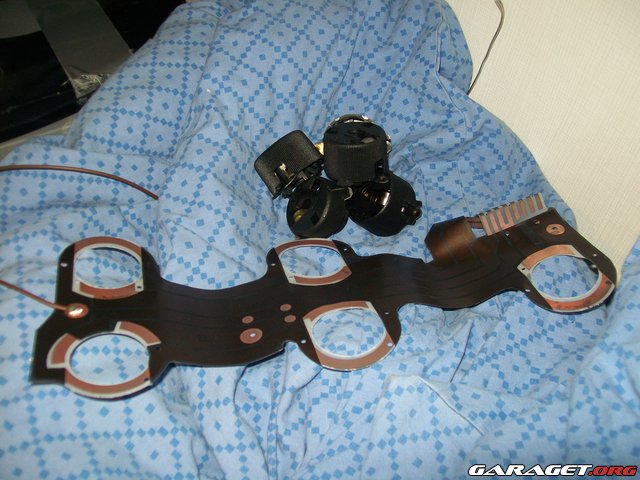

väck med äckliga papperskretskort o lamphållarna som stiften verkar vara gjorda av knivblad på
https://www1.garaget.org/gallery/images/183/182654/182654-b25f7a5c6138adb2a32cd816f2bcb43b.jpg
o fram med original big_smile
https://www1.garaget.org/gallery/images/183/182654/182654-533e4201c861d07d2e9a1fcfe64661c7.jpg
så ska det se ut! inget jävla pappers-kretskort här inte

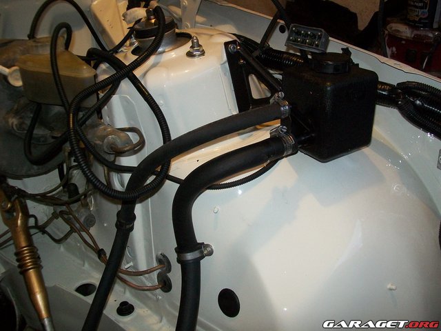

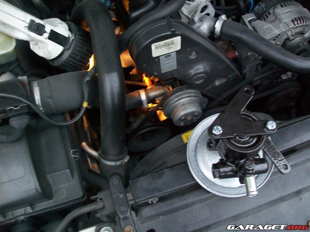

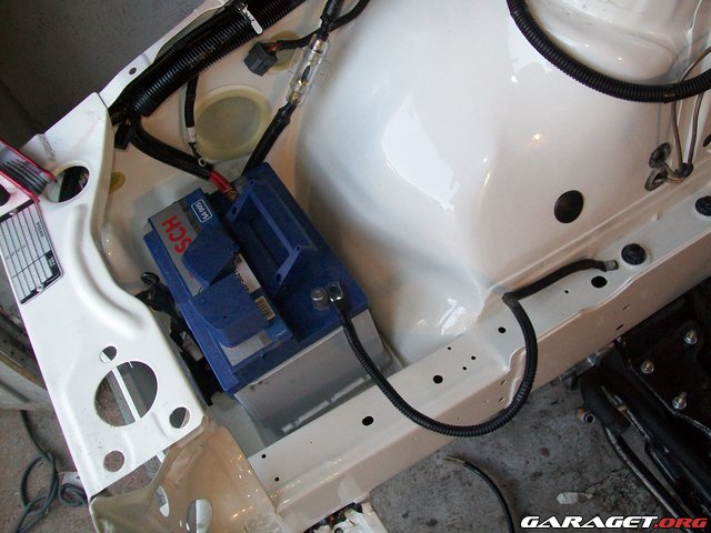

monterade tillbaka alla slangar mm till styrservon
https://www1.garaget.org/gallery/images/183/182654/182654-5c79f6d6bcf6c6401c25e6219cc814b6.jpg
va fint big_smile
https://www1.garaget.org/gallery/images/183/182654/182654-78cbdaa0867c6f687fc08532eb6dc606.jpg

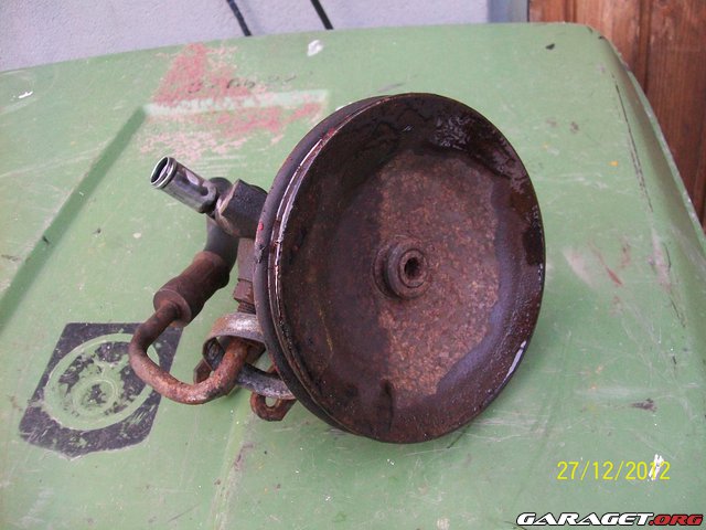

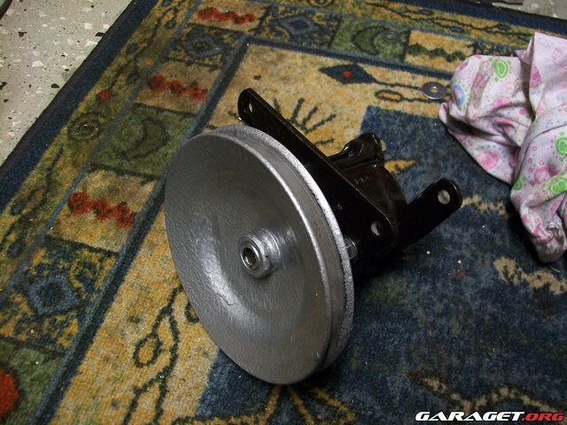

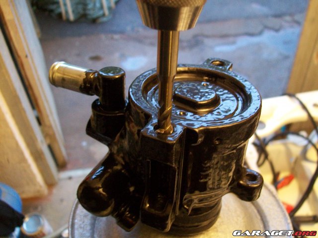

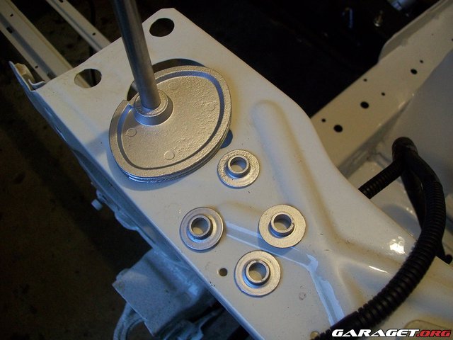

rensar gängor på pumpen smile
https://www1.garaget.org/gallery/images/183/182654/182654-06c700c43bf0be808ed7456c8c3ed47e.jpg
tur man kan kolla på 945ah när ja glömt bort hur fästen på pumpen skulle sitta
https://www1.garaget.org/gallery/images/183/182654/182654-dbaffdf5ca8f7f1c124590cdd666203c.jpg
o där var den klar wink

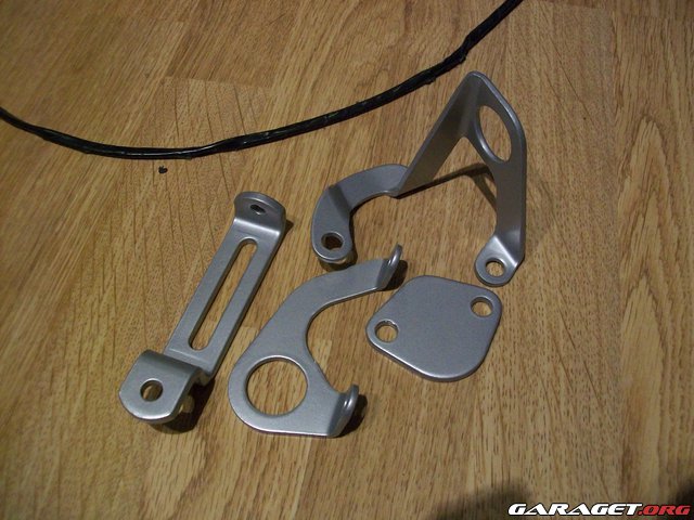

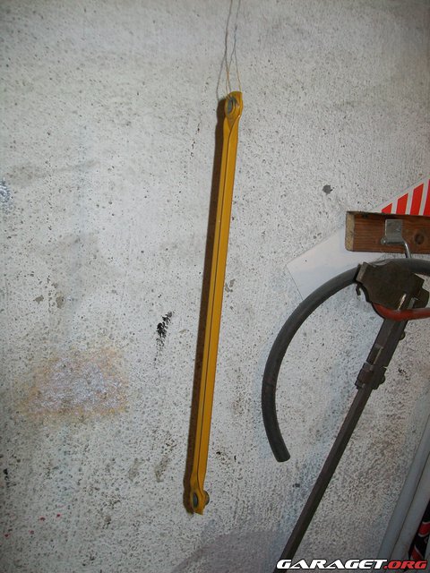

fick lite saker från pulverlack nu också big_smile
https://www1.garaget.org/gallery/images/183/182654/182654-e4c5763d8eac474bd21738b28b1a0afb.jpg
resten av sakerna skulle förhoppningsvis komma nästa vecka. skulle även få lite i helgen. dom har ju råkat klanta sej med någon aluminium gjutet. dom glömde förvärma det innan lack så fukten i porena förstörde lacken när det härdade. så nu har de problem med att få bort lacken från sakerna för o göra om det xD har vart inne på avbränning med det hjälpte inte men skulle skickas till något ställe i Vimmerby på måndag som skulle avlägsna lacken på kemisk väg sa dom. så får la hoppas det går bra big_smile

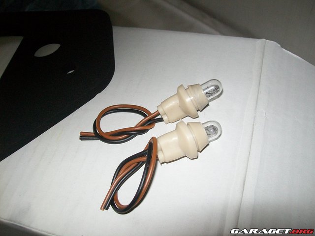

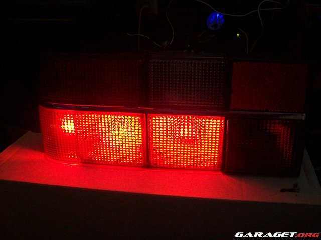

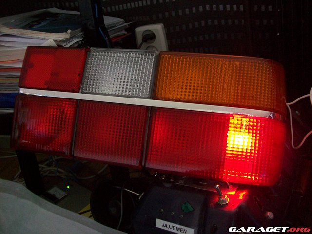

Handlat lamphållare o lampor tongue
https://www1.garaget.org/gallery/images/183/182654/182654-b0b82b06599a236010e146320c6305d2.jpg
passar ju perfekt
https://www1.garaget.org/gallery/images/183/182654/182654-8bffb37b5e13dd2abfb2c5f465aac615.jpg
där ute lyser den tongue
https://www1.garaget.org/gallery/images/183/182654/182654-8377b087fcb600417edeb0227ad87cf6.jpg
och så blir bakljuset med den smile
https://www1.garaget.org/gallery/images/183/182654/182654-4bc2be11d797c2818848877579385216.jpg

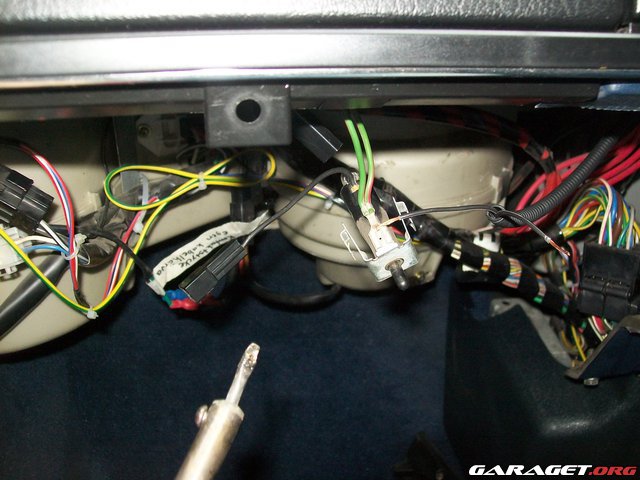

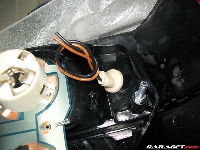

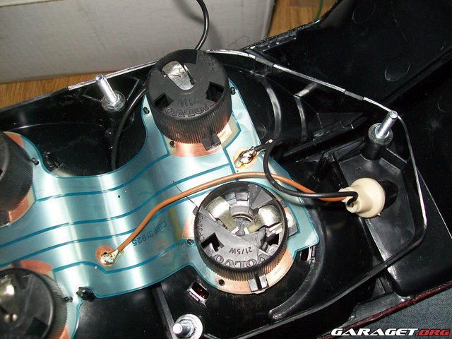

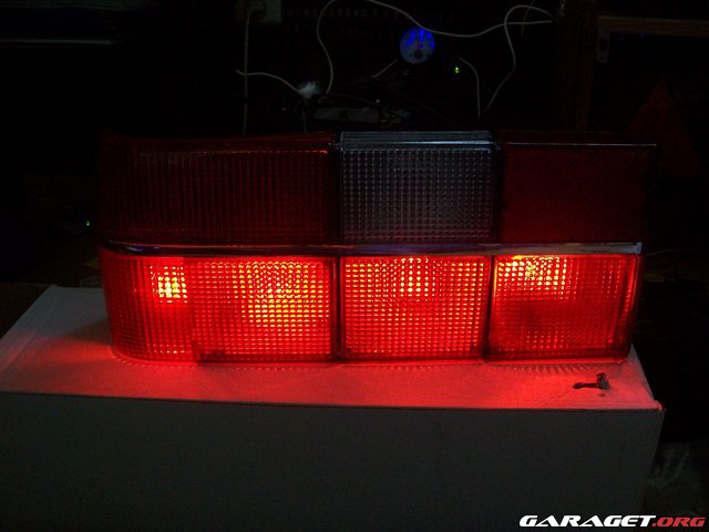

istället för 21w lampa i dimljus har jag monterat dit en 5w lampa så kan man köra med hela nedre raden tänd utan att det stör någon wink
https://www1.garaget.org/gallery/images/183/182654/182654-98aab07d85e80c6821e8fa03912cc9e1.jpg
perfekt, fans ju lödpunkt på bakljuskretsen så där lödde jag in dom
https://www1.garaget.org/gallery/images/183/182654/182654-9dc7c2134ca5020be6c051566e35209b.jpg

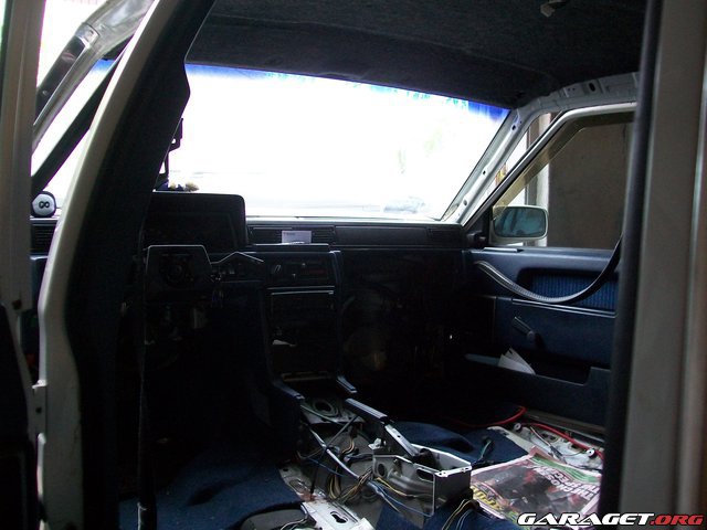

sen gick ja ut o puttade ut bilen lite ur det "stora" garaget
https://www1.garaget.org/gallery/images/183/182654/182654-b89d68d78d9e1932650f9b2697778aa7.jpg
o sen skruva ner inredning, vad är på gång nu?

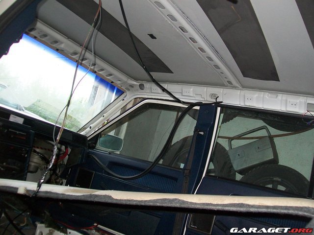

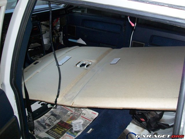

takbyte! big_smile
https://www1.garaget.org/gallery/images/183/182654/182654-aae9c837c71c48e452ee5e71e6868d1b.jpg
gråa taket ute tongue
https://www1.garaget.org/gallery/images/183/182654/182654-87f68d74e91cbaf27e543e1c12ae280d.jpg

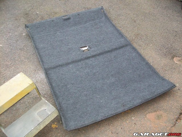

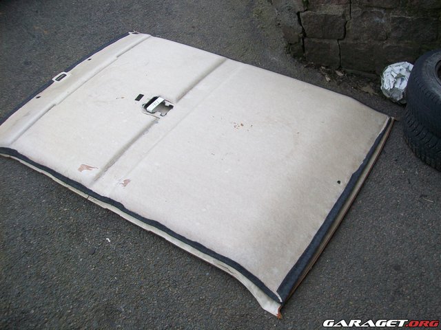

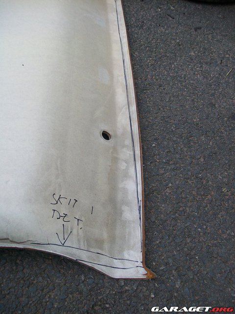

sedan rotar jag fram 940 taket jag köpte tillsammans med 531an i höstas smile
o så lägger jag det gamla ovanpå o ritar ut vart det ska klippas till
https://www1.garaget.org/gallery/images/183/182654/182654-80cd94b11bf89e6a1c5f2f5d3b8d3b12.jpg
vart ju inte så värst mycket o klippa ju smile
https://www1.garaget.org/gallery/images/183/182654/182654-17d99f38f44e12b3dd233bde2c5d09e9.jpg

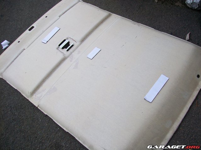

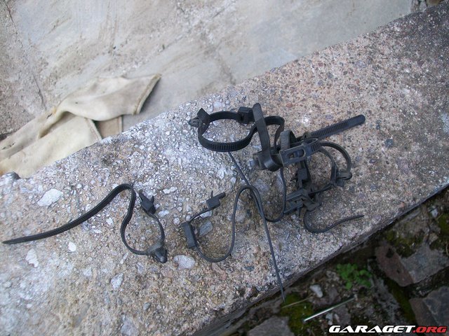

sätter fast nytt såntdär kardborreband, då det satt sånt på det gamla
https://www1.garaget.org/gallery/images/183/182654/182654-e12c10e4a77a40cf140b139964309d3e.jpg
limmar fast klipsen från baksidan så det inte är 2 fula hål mitt i allt tongue
https://www1.garaget.org/gallery/images/183/182654/182654-be3c520268caa9206b9dc40fa3922216.jpg

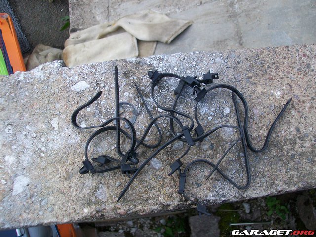

buntar upp kablarna till höger läslampa bak
https://www1.garaget.org/gallery/images/183/182654/182654-ebc070291097697c827b047943f41b61.jpg
lite helig flexslang till taklampans kablar
https://www1.garaget.org/gallery/images/183/182654/182654-ad4fd015a8764b798e1ad06995f72ecd.jpg

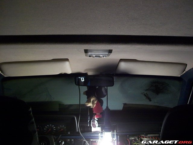

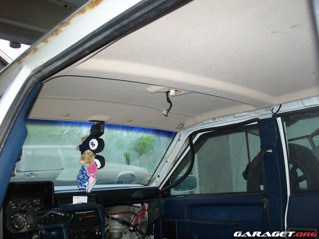

in med nya taket
https://www1.garaget.org/gallery/images/183/182654/182654-f4262b83de4df2e09e94d98f8f403030.jpg
väck med skyddet på klistret
https://www1.garaget.org/gallery/images/183/182654/182654-f002fdfcfb69dcd0f9a29f4e09d01f56.jpg
och så upp med det. o set passade!! big_smile trodde först inte det skulle passa då tvärbalken i taker sitter längre fram på 940 men det gick smile
https://www1.garaget.org/gallery/images/183/182654/182654-f383ba9ee1645fc2b0c803e6fbbc20f4.jpg

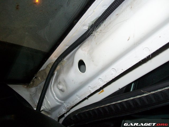

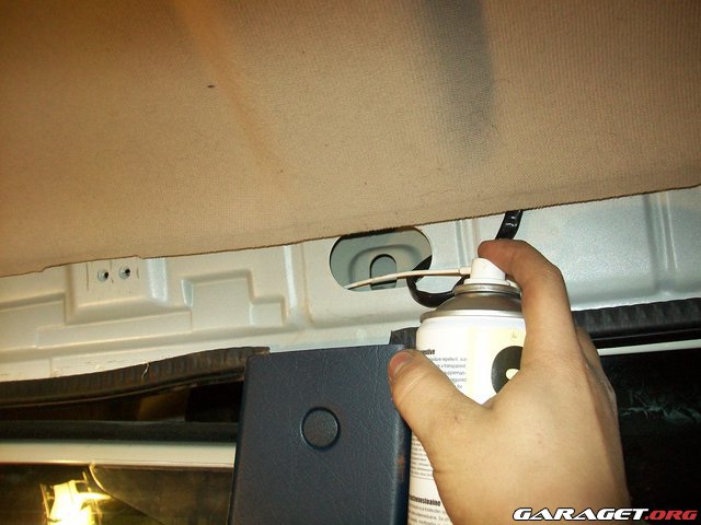

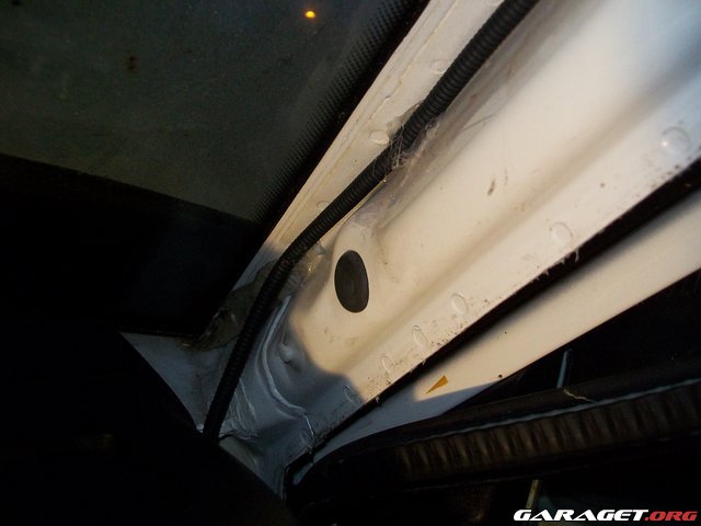

sen när jag höll på o montera ihop så hitta jag en plugg i a-stolpe
https://www1.garaget.org/gallery/images/183/182654/182654-4e0b6eeeb71f569789bb02534da5ed59.jpg

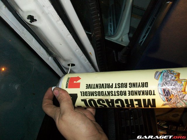

nämen titta hålrum, då vet jag precis vad som gäller! wink
https://www1.garaget.org/gallery/images/183/182654/182654-08834c92a76edcffc2a884c11a32db31.jpg
rostskydd!!! big_smile big_smile
https://www1.garaget.org/gallery/images/183/182654/182654-36ffa286835289caba95b49270fa50a1.jpg
hehe fortsatte ända bak till C stolparna så nu rostar nog inte det wink
https://www1.garaget.org/gallery/images/183/182654/182654-29a5d5b93581279e94540eb77af533cd.jpg

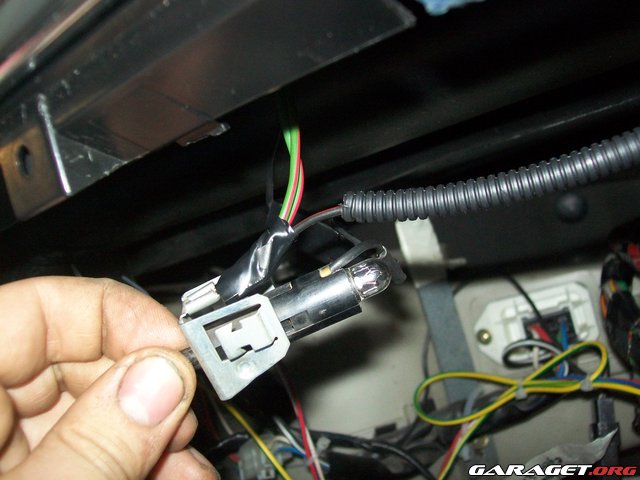

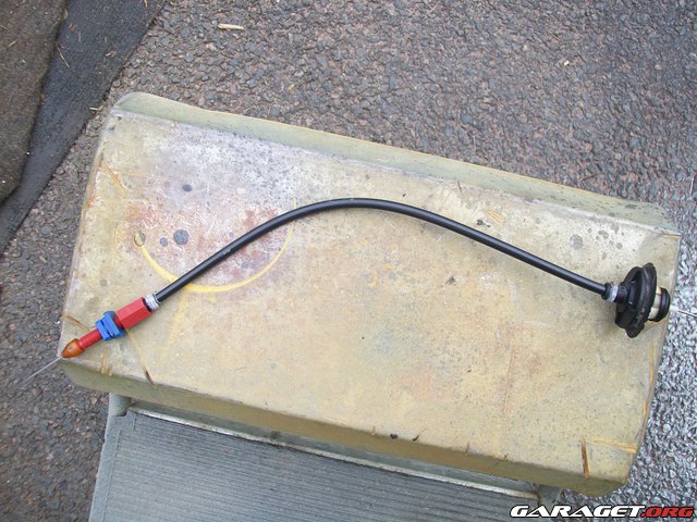

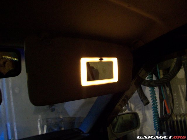

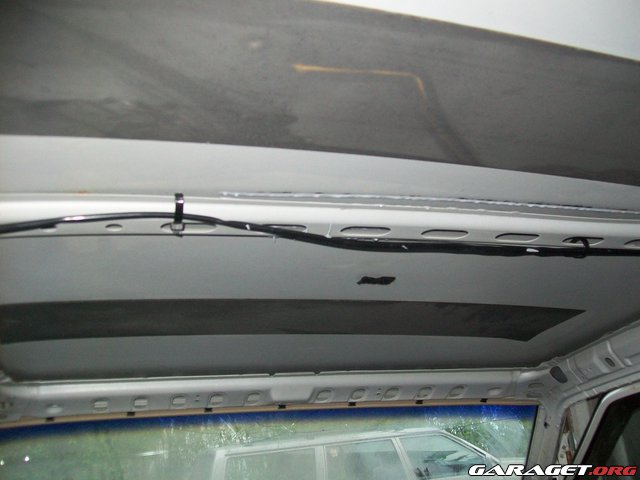

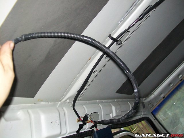

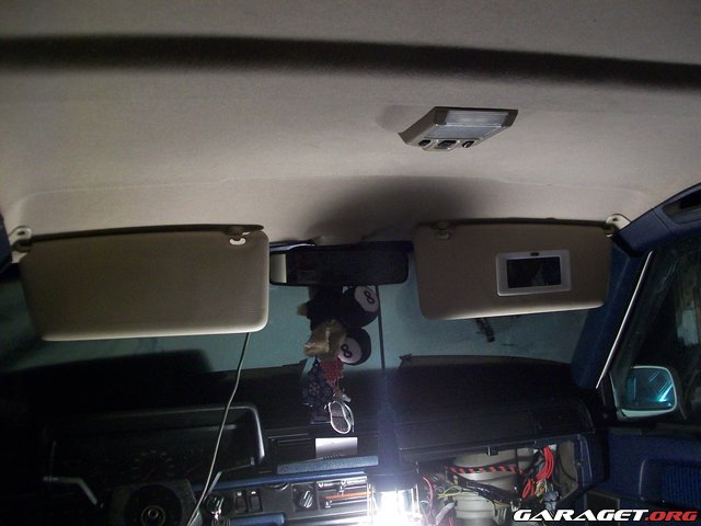

sätter på flexslang på kabeln från solskyddet o limmar slangen med smältlim tongue
https://www1.garaget.org/gallery/images/183/182654/182654-e75e7ae9c9cdcdd63be79f459b842237.jpg
va fint det vart
https://www1.garaget.org/gallery/images/183/182654/182654-4ca3b4202dd2082465b224fedae4a7d2.jpg

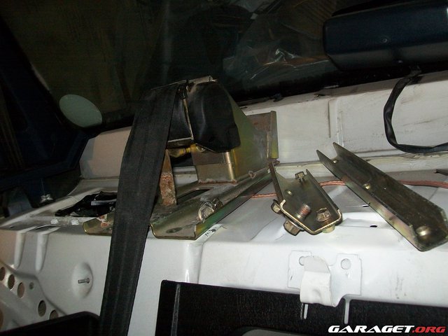

tänkte montera 3-punktsbältet mitten bak också trodde det bara vart bolt on men va faaan fans ju inte ett litet enda förborrat hål ju, så det gav jag faan i!
https://www1.garaget.org/gallery/images/183/182654/182654-474d2e7272a9924683832de52ac2cf51.jpg

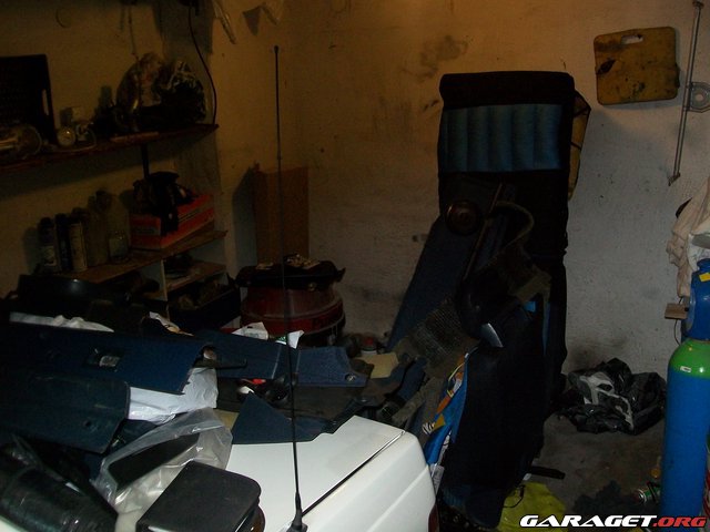

säten mm på plats igen
https://www1.garaget.org/gallery/images/183/182654/182654-c8f007995c1cefb3c2a085cd996f8db1.jpg
imon ska jag fortsätta med att montera ihop saker.

gromitSWE skrev:
Var köpte du extralamporna till bakljusen ? smile Ser mycket bra ut! (som vanligt wink )
Dom köpte jag på mekonomen, 36kr för båda smile Hittar dom dock inte på mekonomens hemsida så jag kan länka men hittade samma på en annan sida http://www.cdsprodukter.se/lamphallare- … aljus.html

Hej o Hallå allihopa! smile nu tycker jag det är dags för update innan minnet i kameran tar slut wink

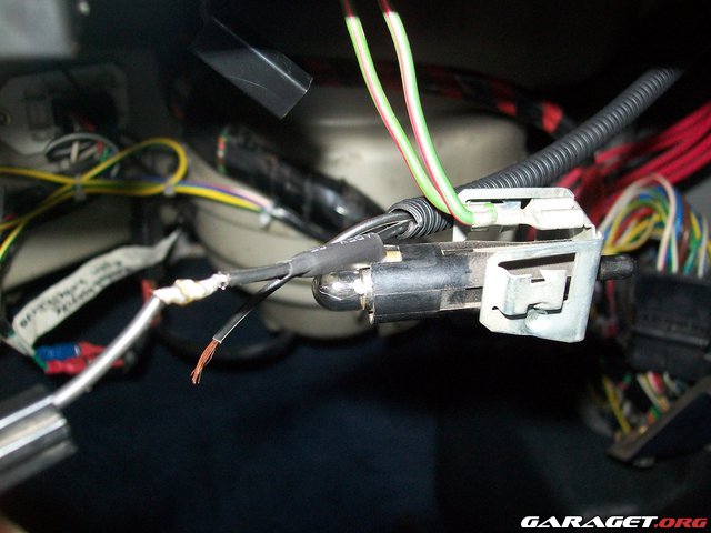

Började med att koppla in kablarna till solskyddet smile I 745a tööbon på skroten jag plocka skyddet från så vart det ihopkopplat med handsfackslampan så då gör jag på samma vis wink
https://www1.garaget.org/gallery/images/183/182654/182654-48a77c92ca4305db82f1bdfb9c55cb5d.jpg
minus kabeln klipps av o sen tvinar ja ihop dom igen tillsammans med minus från solskyddet, sedan löds det ihop o avslutar med krympslang tongue
https://www1.garaget.org/gallery/images/183/182654/182654-bf494ab39fb6072042c8ec8a11193d96.jpg
på plusen så nyper jag bort kabelskon på handfackslampan o sätter ihop det igen tillsammans med sladden från solskyddet med ny kabelsko som kläms o sen löds ihop wink
https://www1.garaget.org/gallery/images/183/182654/182654-fbe6b609a1dc89dbb7368529406c5c42.jpg
en hänger jag tillbaka handsfacket o kåpan under.
Städade rent i handfacket så det vart snyggt o prydligt i det smile

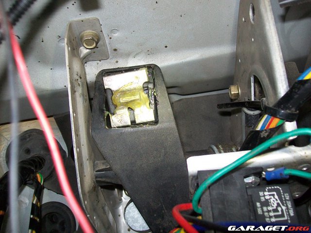

kopplingsvajer sätts på plats igen med nytt fett vid pedalen
https://www1.garaget.org/gallery/images/183/182654/182654-10885938078ccc753e82d90908f9785c.jpg

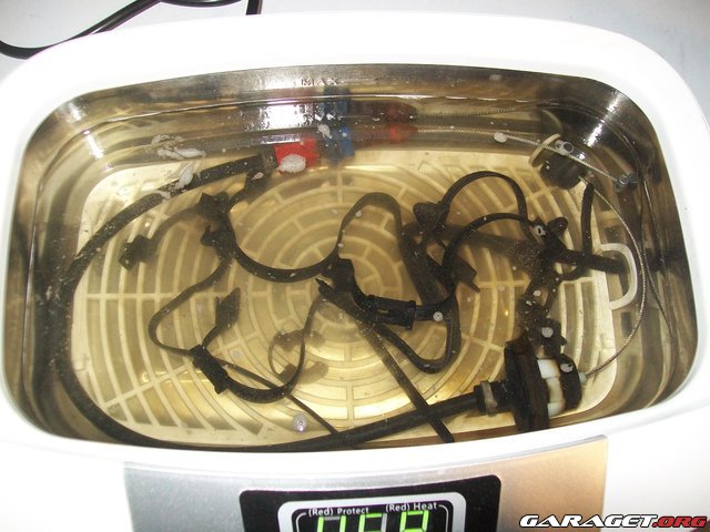

plockar fram det jag hämta på skroten igår. lite olika fastsättningar till kabelhärva i motorrum som fattades
https://www1.garaget.org/gallery/images/183/182654/182654-b1bbf6485167f4920b0360b954560353.jpg

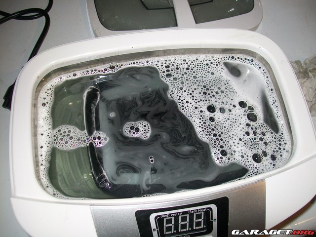

körde dom i tvätten också tillsammans med en ny gasvajer som ja hämta på skroten i vintras tongue
https://www1.garaget.org/gallery/images/183/182654/182654-27593aad01c202ca29680634cd7eca73.jpg

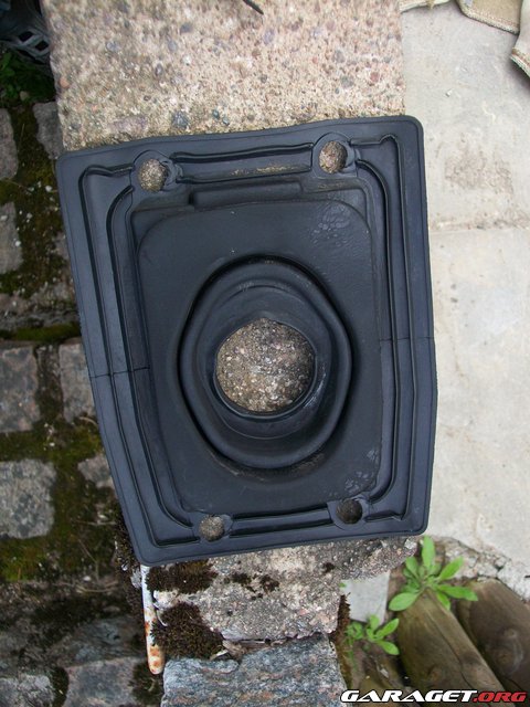

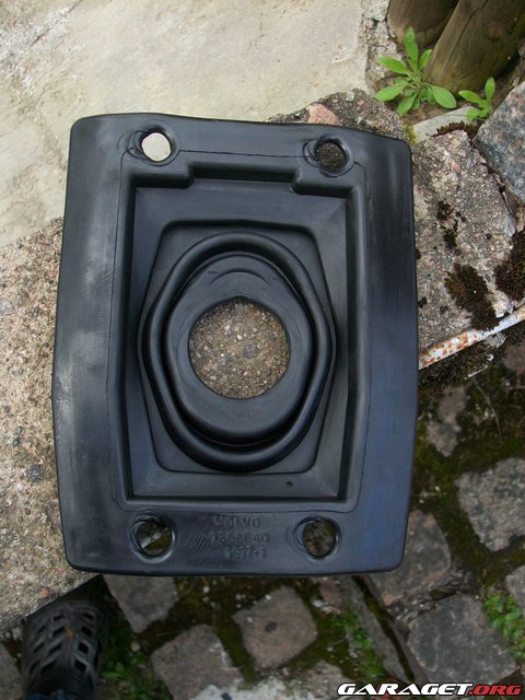

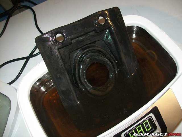

tryckte ner denna smutsiga saken som sitter runt växelspaken också smile
https://www1.garaget.org/gallery/images/183/182654/182654-b0da5253424d5d002cd3b3be26c13e12.jpg
ää vafan när tvätten ändå stod framme så tryckte jag ner 2st växelspaksdammasker också tillsammans med ljummet vatten o diskmedel så får vi se vilken som är finast efter en torkning. vattnet såg iaf ut som kaffe efteråt tongue
https://www1.garaget.org/gallery/images/183/182654/182654-dc00e6bf36bd5ea4a92545307e23b754.jpg

monterade sedan ditt gängjärn till huv höger sida, monterade kabelhärvan rätt o klädde in den röda kabeln till slutsteget med flexslang så såg det bättre ut smile tog tyvärr inte några bilder. men kan göra imon.
skruvade tillbaka kaross jorden o satte dit batterit också o hängde på kablarna lite löst för o se om det blev något liv i bilen efter att ha pillat så mycket med elsystemet
https://www1.garaget.org/gallery/images/183/182654/182654-b563bd9da78f835f51731b456b24738a.jpg

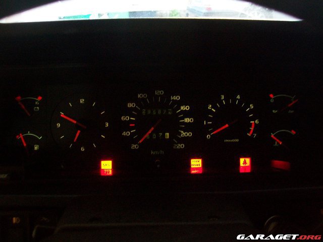

Johodå! big_smile visst blev det liv i den, allt funkade smile Vart ju tillomed bensin kvar i den!! big_smile
Bra oljetryck verkar det vara i motorn också som står 1 kilometer från mätaren wink Mätaren kanske är trådlös tongue
https://www1.garaget.org/gallery/images/183/182654/182654-2f60682c3fe047888c060b2f410bd59e.jpg

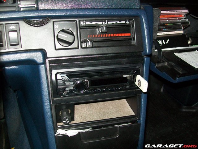

Installerade nya stereon också. Vart lite jobbigt o ställa in ljudet på den fans ju bara 25 olika ljudinställningar medan den gamla bara hade 2, diskant o bas tongue
https://www1.garaget.org/gallery/images/183/182654/182654-9f9a8047dae82afa46bda8068aa7324a.jpg
Detta vart ju bara sååå mysigt smile
https://www1.garaget.org/gallery/images/183/182654/182654-52d04f809406063125349bf406c7fa1f.jpg
