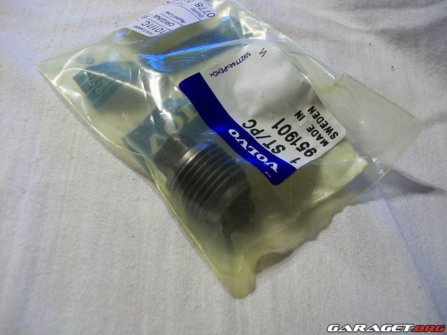

volvo hitta äntligen rätt avtappningsplugg till min nya bakaxel big_smile
en 240 plugg

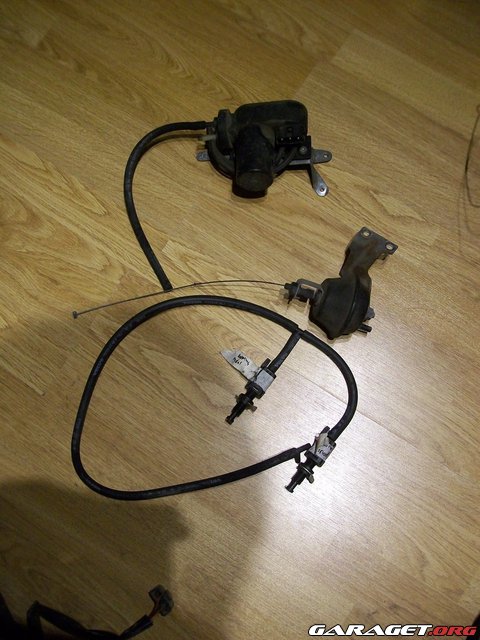

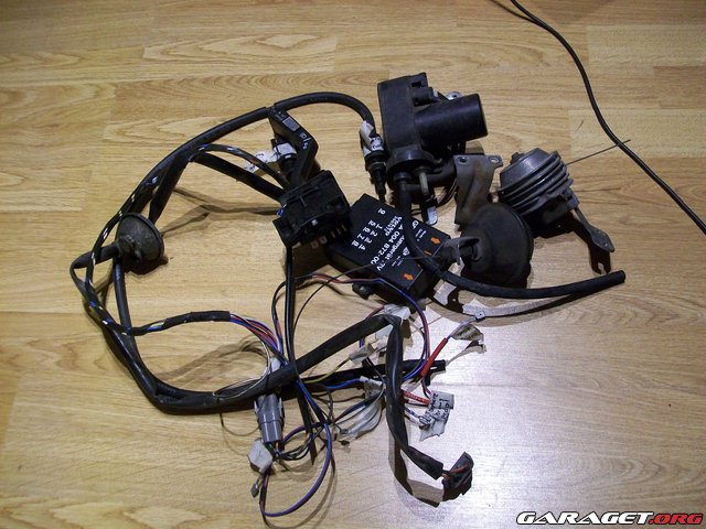

även vart på skroten o hämtat lite mer rolig utrustning. Från en 940
Farthållare!
https://www1.garaget.org/gallery/images/183/182654/182654-089bcb2f5d815ca4f76c0f878e7bf931.jpg
satt som ett frågetecken ca en halvtimme o fundera på hur alla vakum sslangar ska sitta då de hängde löst i bilen ja tog det från. dum som ja va så tänkte ja ju inte att det står en 945a med fungerande farthållare på infarten. en titt under huven på den så va det löst. alla slangar ska dock bytas ut. dom e helt slut, torra o sotiga som satan
https://www1.garaget.org/gallery/images/183/182654/182654-2609ce641c873b2f85f0a2d25edae1c1.jpg

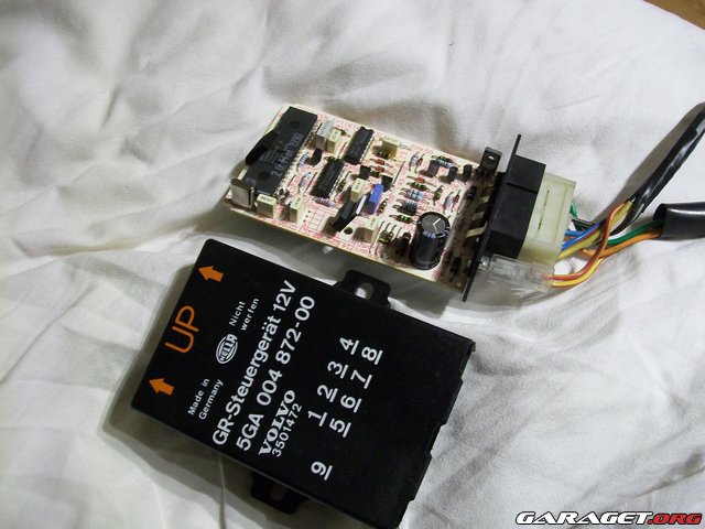

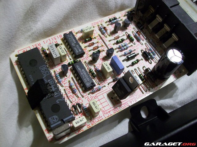

nyfiken som man är so måste jag ju kolla hur det såg ut i dosan som styr det hela tongue
någon som vet varför det står upp på den? vad skulle hända om man sätter den upponer?
https://www1.garaget.org/gallery/images/183/182654/182654-1359e1e879eda4a627e12e9c1e4adfd8.jpg
möe brööte tongue
https://www1.garaget.org/gallery/images/183/182654/182654-dab98a3a7df535f56cedaf7bba13c376.jpg

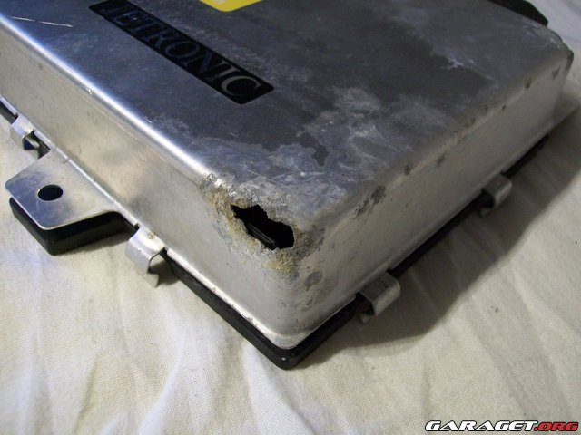

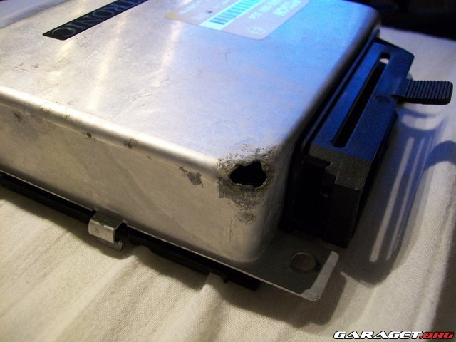

Bonusbilder. tänkte samma på mej ett par reserv databoxar från skroten.
hehe har ärgat hål på 2 ställen i bränsleboxen, fullt med vatten i den. tror den drabbats av ett datorvirus tongue
Fungerar gjorde den också efter att ha legat på tork wink
https://www1.garaget.org/gallery/images/183/182654/182654-cf3b1f30fea017762dd26084d92ac6c5.jpg
https://www1.garaget.org/gallery/images/183/182654/182654-a0c65505975c4691dcaa8870ac9cb9dc.jpg
satt även löstagbart chip i den, de har jag aldrig sett en 2.2 box med, var samma sak med tändboxen, löstagbart chip.

#4888
reläet fungerar ej upp och ner... tror det har med om bilen voltar eller nåt så skall den slå ifrån men vet ej.
gott med farthållare iaf smile.

Gött som fan med farthållare speciellt en vakuumstyrd som aldrig kommer krångla för dig, bra att du plockade en smile
aha ja så kan det nog vara smile
javisst, ska bara försöka få liv i den tongue

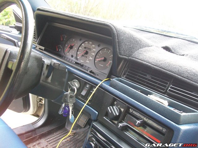

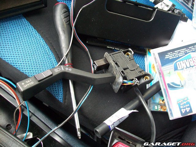

liten bild-update såhär på lördagskvälla wink
har grejat med farthållaren o vart på "skrot äventyr" som ja kallar det wink

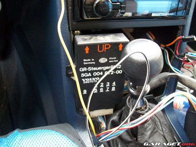

kopplat in farthållaren löst i bilen för att testa den.
https://www1.garaget.org/gallery/images/183/182654/182654-656db6ed74921ffbc3866fff9e6031c6.jpg
kabeln till kmh mätarens "digitala utgång för konstandfathållare" inkopplad
https://www1.garaget.org/gallery/images/183/182654/182654-b5bcef1ea75f28f1876faf84a531796f.jpg

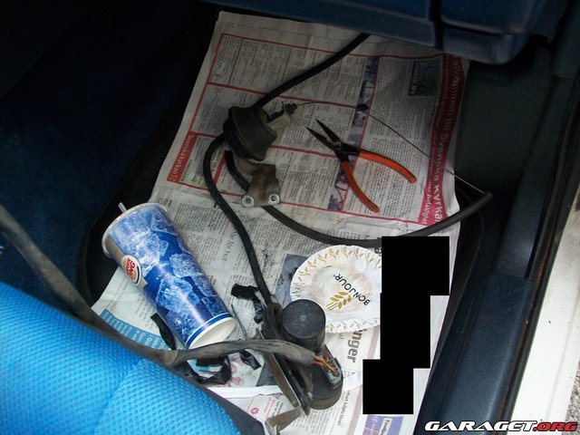

vakumhistorian la ja på golvet tongue
https://www1.garaget.org/gallery/images/183/182654/182654-e10eaf2e0fca0cb46bd830f14d9a1897.jpg
strömmen lånade jag av cigguttaget så länge
https://www1.garaget.org/gallery/images/183/182654/182654-1f82fb2e68d1eeab675073216e0898c2.jpg

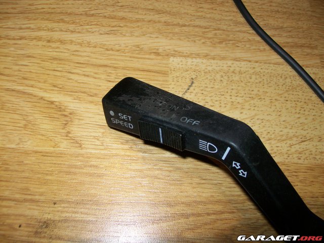

spaken tongue
https://www1.garaget.org/gallery/images/183/182654/182654-7ae9a7646cf060ca55ebdabcb93380e7.jpg
och huvudenheten
https://www1.garaget.org/gallery/images/183/182654/182654-8a5eebb240648a0fce48b205e8811475.jpg
o vad kom jag fram till då efter en provtur?
Jo att det inte hände ett skit när ja tryckte på knappen i spaken.
så jag mätte upp hela härvan för o se om det kanske vart kabelbrott någonstans, dock va alla kablar hela.
mätte upp spaken samt brytarna till pedalerna inga fel på dom heller.
den svarta boxen får ström samt signal från spak o kmh mätaren men ändå inte ett liv, så skulle tro den e kass. ska öppna upp den imon o mäta upp kretskortet samt leda kallödningar annars ska jag kolla på skroten efter en ny.
Montera tillbaka allt jag fick lossa på inför testet sen fick det bli en liten städning av baksätet. hamnar lätt mycket böös där då det nästan aldrig e nån som åker i de tongue

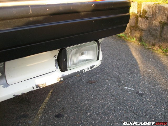

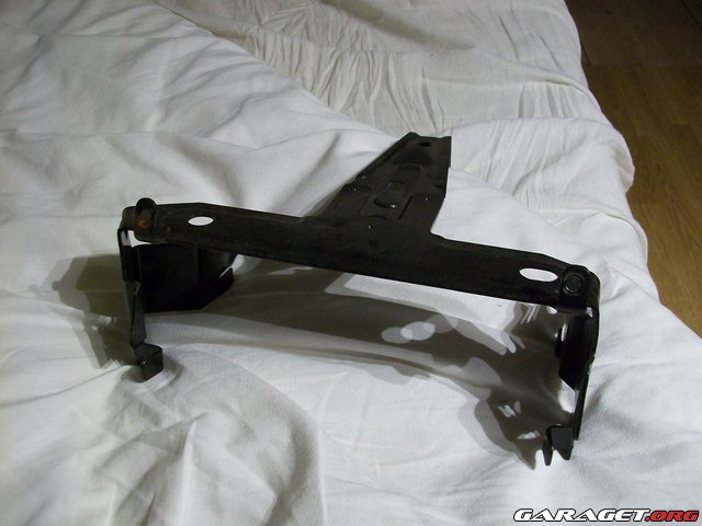

tröttna på att köra runt med ett dimljus så fick "tummen ur röva" o bytte fästet o montera dit det igen big_smile
https://www1.garaget.org/gallery/images/183/182654/182654-056a82db50fa5bfec12a1f3e372defa6.jpg

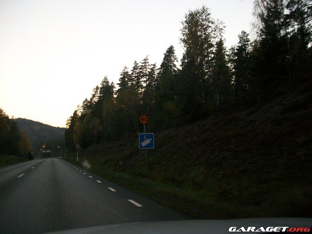

bonus bild såg detta nu ikväll.
var vägverket fulla när de satte upp denna fartkamera skylt tro? lol
https://www1.garaget.org/gallery/images/183/182654/182654-b053b4a6f4aa9a388a8d5fcd39158cea.jpg

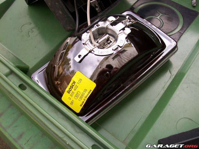

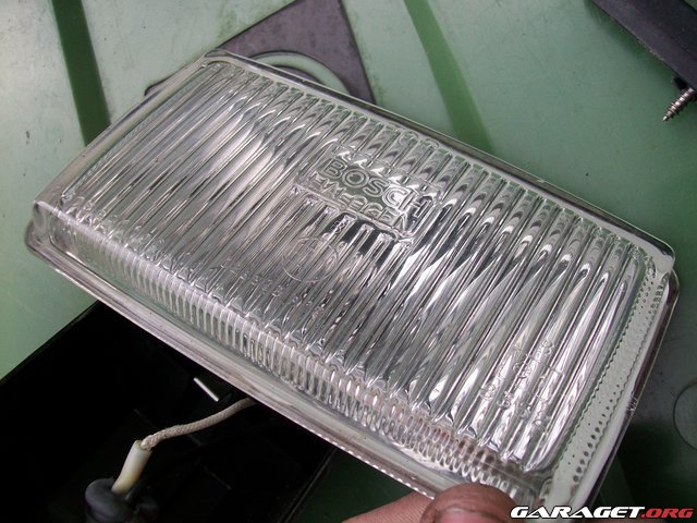

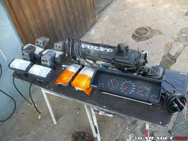

besökte även en skrot som ja aldrig vart på innan i eftermiddags. fanns en hel del fynd där som fick följa med hem. reservdelar är ju bra o ha big_smile
2 par org dimljus med hela fästen, 531 , nya framblinkers , yazakihus , 007 lmm , fodral till instruktionsbok o ett nytt lock till tankarmaturen, min e sprucken runt anslutningen till returen så det läcker när man tankar fult.
https://www1.garaget.org/gallery/images/183/182654/182654-833e51d70e33de8a2d0ddd1182e546ea.jpg
häftigt mönster det va till fodralet som instruktionsboken ska vara i. min gamla va bara blank o slät
https://www1.garaget.org/gallery/images/183/182654/182654-ca539966e8513c9c7c168e7d17a59b80.jpg
Ena paret med dimljus vart ju för fan som nya!!! big_smile big_smile
https://www1.garaget.org/gallery/images/183/182654/182654-70fd459394e3cd9a485ba74db3cc8a88.jpg
inte ett enda märkte big_smile
https://www1.garaget.org/gallery/images/183/182654/182654-0a26ad27246cb806f34cba46866524ba.jpg

Har du jordat sista stiftet efter pedalkontakterna som egentligen ska sitta på bromsljuskontakten? Gjorde de misstaget att jag glömde den när jag monterade farthållare på min GLT
En 5a är Livet.
2 005 Inlägg
4 oktober 2014
#4896
de två brytarna ska vara intryckta och du får kolla så att du kan suga och blåsa genom alla slangar och att trycker du ihop bälgen lite och sätter fingret för så ska den hålla "trycket".
