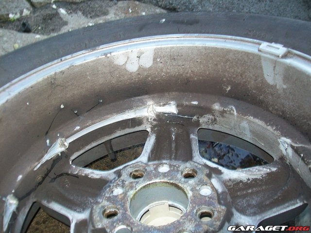

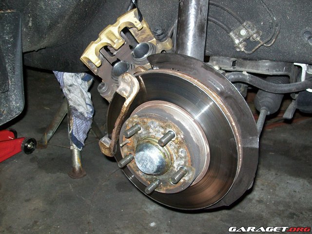

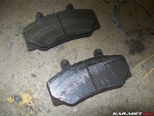

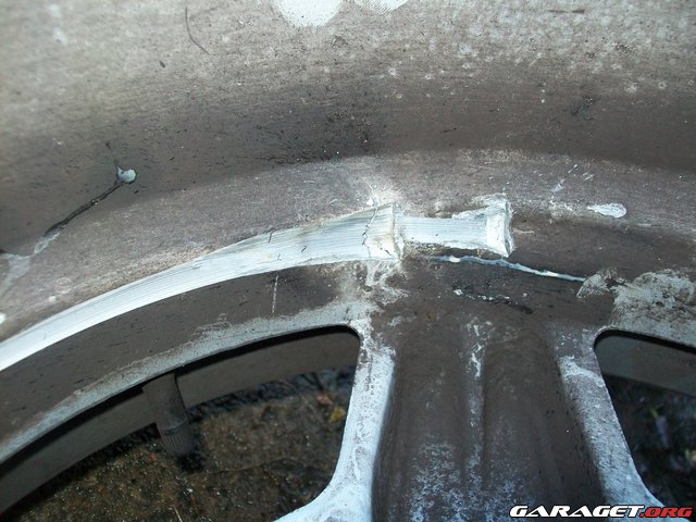

Ajajaj idag inträffa en liten incident men som tur var gick allt bra ändå smile
Var på biltema har ca 5 mil dit. påväg hem ca 4 mil kvar börjar det klonka från framvagn. jag kände igen det klonkande ljudet, lät precis lika dant som förra året när skruvarna till oken satt löst.
Det klonkande ljudet blev bara värre o värre.
När jag hade ca 1 mil kvar kändes klonkandet ut i ratten och rätt så hög det till i ratten kollade i backspegeln o såg att något lossnade samtidigt som jag precis ska bromsa så small det till så in i helvete. höger framdäck låser sej o bilen for upp på en trottoar men ja lyckades slita tag i ratten o få ner den på vägen igen.
när ja fått stopp på bilen så pyser det som fan en vit dimma ur hjulhuset (däckskum). ca 50 meter längre fram vart där en grusplan som jag kör o ställer mej på o går ut o tittar. ser ut som punktering bara. rotar fram reservdäcket o fälgkors o börjar byta hjul. när jag fått väg fälgen så märker jag att oket sitter löst. en närmre titt så ser ja att det fattas ju för faaan en skruv! hur i helvete kunde dom bägge lossna bara sådär efter 800mil?
som tur är bor en vän till mej ca 100meter därifrån  som kommer med insexnyckel så jag drog åt bulten som satt kvar utav helvete o satte  på reservdäcket o rullade sakta hem.
väl hemma igen så plockar ja dän ok o belägg för o se så inget tagit stryk
min turbo fälg. rip sad
https://www1.garaget.org/gallery/images/183/182654/182654-a9e842efc112d261f73f3759016c74af.jpg

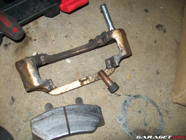

ojsan tongue
https://www1.garaget.org/gallery/images/183/182654/182654-530db86a34e820f3bc9c6ef3f11fe4d5.jpg
nedre belägget har fått sej en liten kyss men nog ingen fara
https://www1.garaget.org/gallery/images/183/182654/182654-4dbe9edae90464d0edaa9cfe4703a24c.jpg
det andra ser ut att ha klarat sej bra smile bromsskölden har böjt sej lite på ett ställe
https://www1.garaget.org/gallery/images/183/182654/182654-77e05319466b55ac9678855be0807c59.jpg

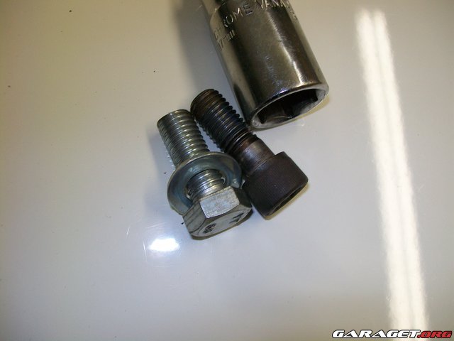

hehe en skruv hade jag iaf kvar wink
https://www1.garaget.org/gallery/images/183/182654/182654-cc23c61077eca636178834ac6836d1c9.jpg
tog en ny bult o kapade till i rätt längd sålänge bara
https://www1.garaget.org/gallery/images/183/182654/182654-45dd6528fda43e5eae2d85ee06c70ea9.jpg

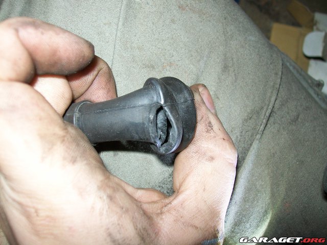

ett såndär gummi skydd på oket hade även fått lite stryk, ska beställa en ny sådan samt 2 nya bultar iveckan smile
https://www1.garaget.org/gallery/images/183/182654/182654-1a96bb4d8560f48fd14768646922a373.jpg
på med allt igen o en av mina gamla ats fälgar sålänge, o så en provtur för o se så allt känns bra o det kändes ju som vanligt så det vart ju bra de wink

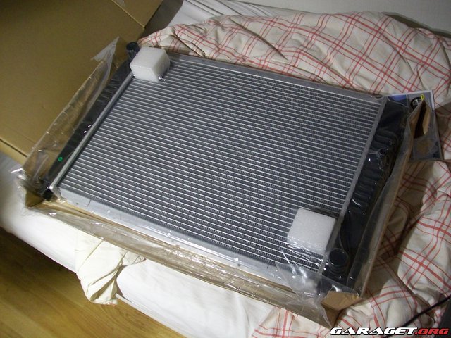

jaha o va gjorde jag på biltema då? joho ja inhandla det breda kylet som ska på när ecc historian ska dit tongue
https://www1.garaget.org/gallery/images/183/182654/182654-0c7855c4f8b8241258c2356d8562ef6a.jpg
hjälp söker fortfarande angående vid vilka temperaturer hög/lågfarten på elfläkten ska gå igång på samt stanna vid.
hitta en bil på skroten med ecc o givare i kylet till lågfarten men det stod ju inget på den sad

Har också haft problem med att bultarna till oket skruvar ur sig. Valde därefter att monter bultarna med gänglåsning och därefter var problemet löst. Tur att det gick bra för dig iallafall. Man vill ju inte att sina skönhet ska bli smälld tongue

Kopparpasta på bromsok är big no no! Gänglåsning som gäller som tidigare talare säger. smile

Använd aldrig kopparpasta på bultarna dom lossnar lättare då, tur att det gick så bra som det gjorde. Gänglåsning tycker jag inte ska behövas mina bultar lossnar inte och jag har dragit åt dom med 90nm.

#4926
Jajjamän de vart tur att ingen gick på trottoaren iaf wink
Ska kolla över alla bultar iveckan o då även klabba på gänglåsning på dem tongue
mvh
Du är liv

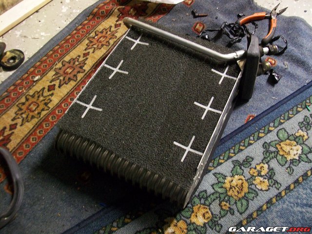

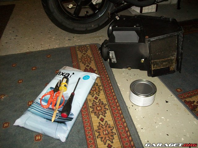

jaha gott folk, har allt nån liten bild att bjuda på såhär på söndagskvälla wink
satte tillbaka de nytvättade kupefiltret tongue
https://www1.garaget.org/gallery/images/183/182654/182654-e57a9f808629b3b887d711bb08a1c7d0.jpg
sen har jag tvättat rent alla kåpor med diskborste o diskmedel. tänkte kört dem i diskmaskinen men när ja lagt in dom i den så begrep ja inte på mej hur fan man startade den lol så de sket ja i tillslut tongue
https://www1.garaget.org/gallery/images/183/182654/182654-5982b628cce3bc835f4c303b9850ca0f.jpg
torka rent värmespjället smile
https://www1.garaget.org/gallery/images/183/182654/182654-142a320407e7fdc835700283d994602f.jpg

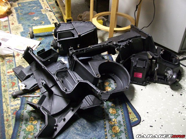

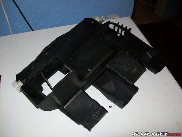

tog isär huset eller vad man ska säga där luften går ner te fötterna o diska rent o fint big_smile
https://www1.garaget.org/gallery/images/183/182654/182654-d43dceeb0cfee26e9c895ad74fa5531b.jpg
torkat o ihopsatt igen tongue

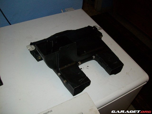

https://www1.garaget.org/gallery/images/183/182654/182654-f439732a20ee1cac9d41c8f6917f425c.jpg
denna ska blästras o målas i veckan smile (ursäkta röran på bänken men det är lätt hänt) wink

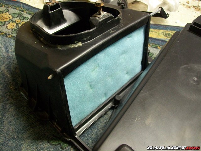

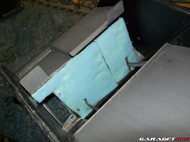

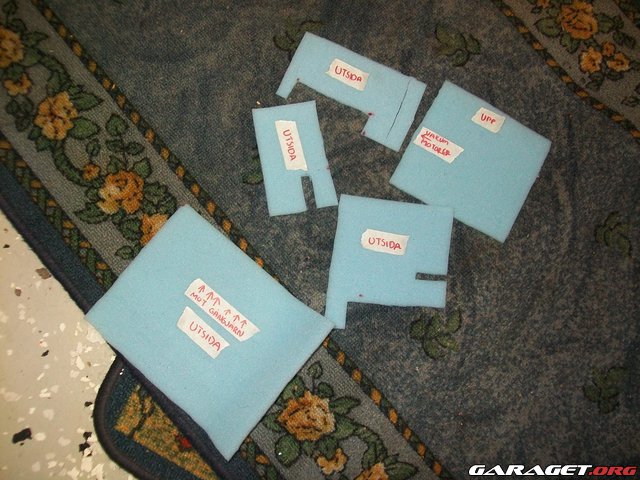

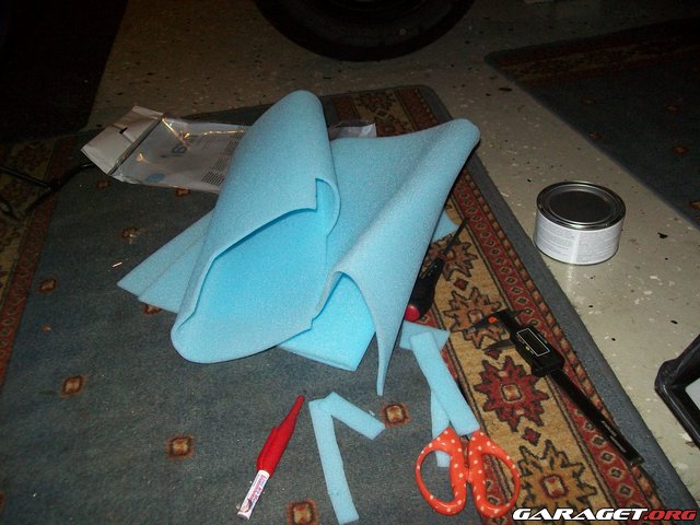

liten update tongue

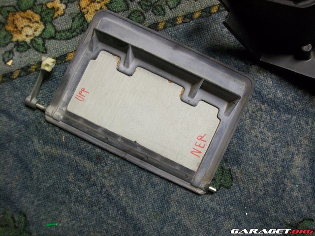

lite kontaktlim inhandlat till diskunderläggen
https://www1.garaget.org/gallery/images/183/182654/182654-6f775e92357408105910558e00f59d85.jpg
nu ska det "pysslas" ! big_smile
https://www1.garaget.org/gallery/images/183/182654/182654-fb8c4537d467216ef5fcf4a35f2dc9de.jpg
klippa mäta limma!! big_smile
https://www1.garaget.org/gallery/images/183/182654/182654-3ffcf7080d1019a1a24c6054ff689518.jpg
där vart dom klara tongue va ska dom nu vara till då?
https://www1.garaget.org/gallery/images/183/182654/182654-d349b7e0479f92526e927d1a2bebcd9e.jpg

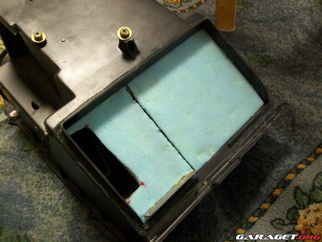

Luftspjällen! big_smile nu är det nytt o fint där wink
https://www1.garaget.org/gallery/images/183/182654/182654-33c44b9087a03e7181afcd442be47088.jpg
https://www1.garaget.org/gallery/images/183/182654/182654-da8a9628cfea0c99d471657c81379065.jpg
https://www1.garaget.org/gallery/images/183/182654/182654-f102991395e13569279cf9671af775ac.jpg
någon som vet vad skumgummit gör för nytta? jag skulle tro det är som ljuddämpning så det inte ska klonka till när spjällen går igen?

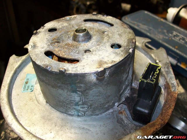

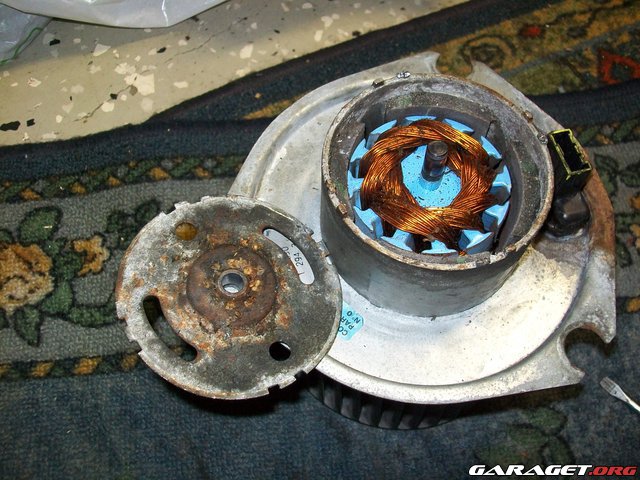

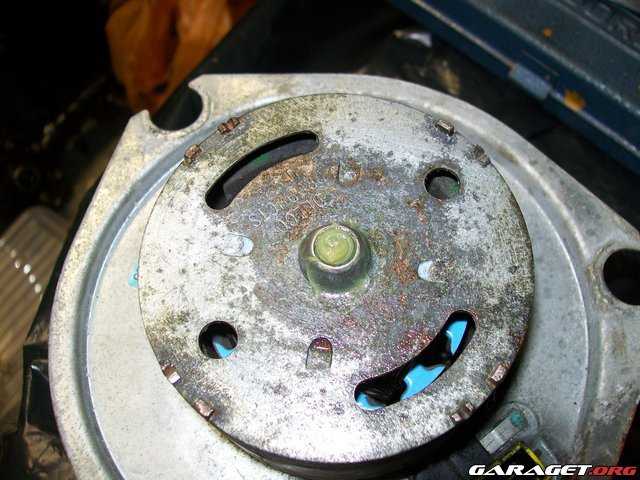

fläkten gav jag mej på lite också. ville egentligen plocka ner den mer men fick inte väck mer än såhär. vågar inte dra o slita i den för mycket, har ingen annan liggande
https://www1.garaget.org/gallery/images/183/182654/182654-3011f15c8f8ec786533b22f501082d6f.jpg
gjorde rent den inuti med elektronikspray samt smörjde upp bakre glidlagret eller va det heter.
när jag plocka dän "locket" så gick dom som håller fast det sönder så jag drog dit det med svetsen. 4 punkter wink
https://www1.garaget.org/gallery/images/183/182654/182654-baba10a3cb3f446ca37d470623e68d65.jpg
tryckte i lite fett här också så blir det nog fint
https://www1.garaget.org/gallery/images/183/182654/182654-337ab8c3f086e77914deca52478f30b8.jpg
kopplade den direkt på ett batteri också för o se så den fortfarande fungerar vilket den gjorde! big_smile

Daniel_89_Boy skrev:
Henkix skrev:
liten update tongue
http://www1.garaget.org/gallery/images/183/182654/182654-6f775e92357408105910558e00f59d85.jpg
http://www1.garaget.org/gallery/images/183/182654/182654-fb8c4537d467216ef5fcf4a35f2dc9de.jpg
http://www1.garaget.org/gallery/images/183/182654/182654-3ffcf7080d1019a1a24c6054ff689518.jpg
http://www1.garaget.org/gallery/images/183/182654/182654-d349b7e0479f92526e927d1a2bebcd9e.jpg
http://www1.garaget.org/gallery/images/183/182654/182654-33c44b9087a03e7181afcd442be47088.jpg
http://www1.garaget.org/gallery/images/183/182654/182654-da8a9628cfea0c99d471657c81379065.jpg
http://www1.garaget.org/gallery/images/183/182654/182654-f102991395e13569279cf9671af775ac.jpg
http://www1.garaget.org/gallery/images/183/182654/182654-3011f15c8f8ec786533b22f501082d6f.jpg
http://www1.garaget.org/gallery/images/183/182654/182654-baba10a3cb3f446ca37d470623e68d65.jpg
http://www1.garaget.org/gallery/images/183/182654/182654-337ab8c3f086e77914deca52478f30b8.jpg
mvh
om jag inte missminer mig så sitter det en mutter som håller fast fläkten i motorn tar man bort den har jag för mig du får isär hela motorn
mvh
jag hitta inte en enda liten mutter eller skruv. skulle tro man måste bända dän själva fläkten från motorn men det vågade jag inte då jag inte har någon reserv ifall den skulle gå sönder. skitsamma fläkten fungerar ju iaf som den ska men hade ändå vart kul o få isär den helt wink
mvh
hittade ingen på min heller nu när jag var ute o tittade så det är vist inte på alla men jag vet att min 87 med ac har det i alla fall för det har jag smörjt då den skriker som f*n
