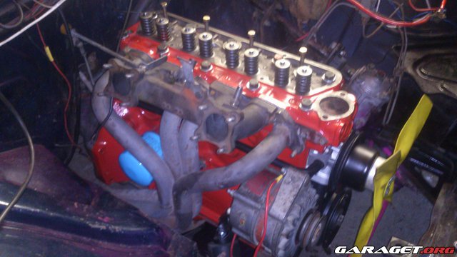

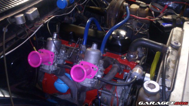

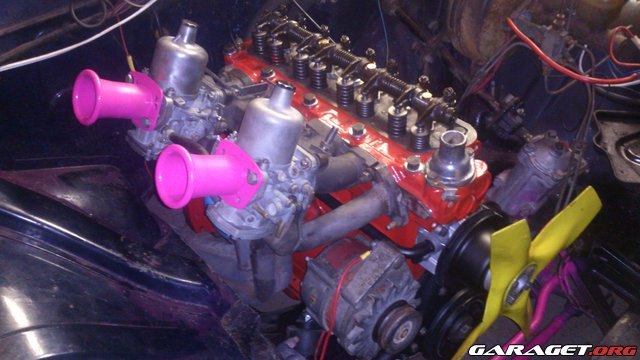

fick bli en 2 dagars mek för detta
https://www1.garaget.org/gallery/images/176/175876/175876-369f3e18e7287f2480d6629c06d0a231.jpg
såja smile
https://www1.garaget.org/gallery/images/176/175876/175876-283ce84a95e6926e2db792c259f0ed3e.jpg
wink
https://www1.garaget.org/gallery/images/176/175876/175876-c5eb44bb5fe39cae457671161a49fd15.jpg
helt klar big_smile har bara uppstart kvar.

Blir redigt fint smile Var hittar man sådana trattar till gasarna? smile
Tackar! ja köpte trattarna på klracing o sen svetsade vi ihop trattarna med plattorna som passar på förgasarna smile
