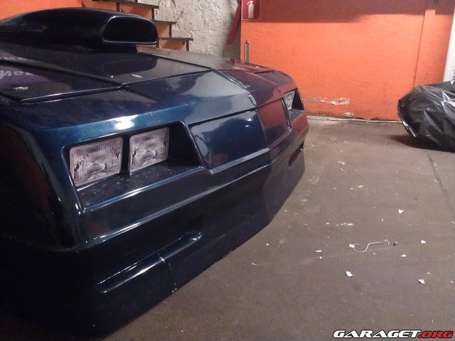

inte hunnit göra så mycket... tänkte lägga upp en bild på ena garagekompisen iaf, så någonting händer här smile
http://www1.garaget.org/gallery/images/170/169905/169905-f2fd7115781b3c71cf1a0427e7fece4d.jpg
garage kompisen, kommer sitta en 67'as camaro kaross på med stor jävla promod vinge osv, blir fin fint.

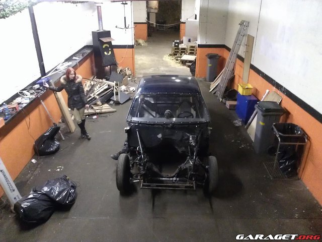

lite updates då! inte kommit så mycket längre med bilen förutom att vi mätt upp och markerat alla knappar till kontrollpanelen i taken, och alla relän som satt under instrumentbrädan. bilen står nu äntligen på sin plats inne i garaget, känns galet skönt! smile mycket skit som ska slängas och mycket städande kvar, men det görs under veckan. vi passade på att ha liten härlig grill kväll med grabbarna, äldade upp 2 soffor och 2 fotöljer, samt allt skräp vi kunde hitta inne i garaget som inte behövdes hehe, blev en jävla fart på elden!

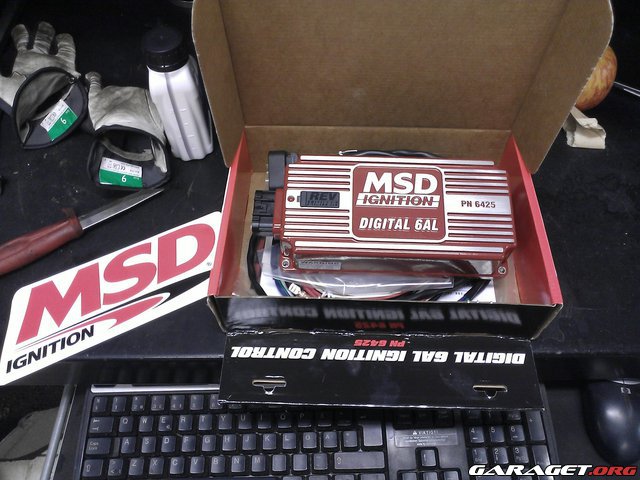

Var och hämtade nya boxen till bilen idag! blev en MSD Digital 6AL box. fått höra att den nya ska ha problem med att bli för varm, vilket jag inte orkar med bara för att ha massa extra funktioner som jag förmodligen ändå inte kommer använda! så nu är man sysselsatt fram tills att motorn kommer hem, åh så härligt! smile

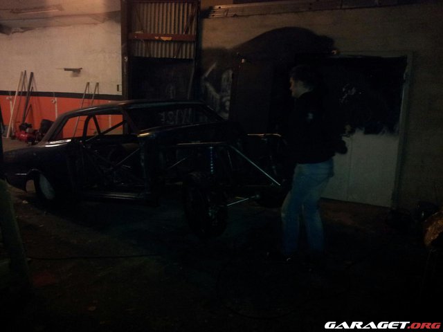

Nu har garage polaren sin Nova inne i garaget tillsammans med min bil! kommer med bilder senare. stått rätt stilla för mig, massa jävla kaos i livet just nu...
kan dock glädja mig med att jag förmodligen får hem motorn under mellandagarna! då jävlar kommer man får fart i bygget igen! måste få iväg min lilla S2'a för att kunna lämna in växellådan osv.
som sagt, återkommer med massa bilder, kan visa den här under tiden. är en rätt tight kurva in i garaget, och polarn har ingen styrning på bilen än, så jag bar upp fronten och rullade in den för hand haha smile
https://www1.garaget.org/gallery/images/170/169905/169905-a7c09423a957c84e16dc883171771b30.jpg
jävligt mörkt. men varför göra det svårt och styra in när man är stark nog att lyfta in skiten? wink
