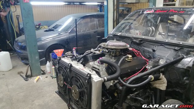

Vatten och Olje kylare nu monterade! med fläktar osv osv inkopplat! väntar på växellådan nu som ligger hos jacki i bitar och är under bearbetning, sen är det bara kardan axeln kvar innan första provturen.... VILL KÖRA NU!

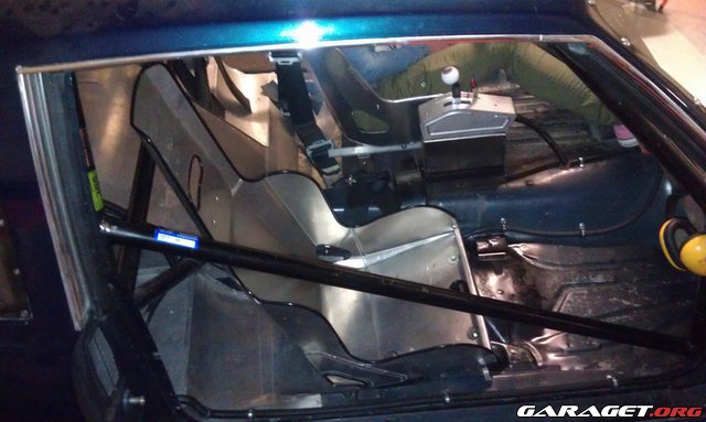

Passagerar stolen monterad! ska bara montera ett midje bälte också haha!

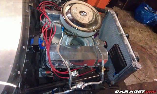

Kylarpaketet, inklusive oljekylare nu monterat och alla fläktar inkopplade! ska beställa slangar till oljekylaren nästa vecka.

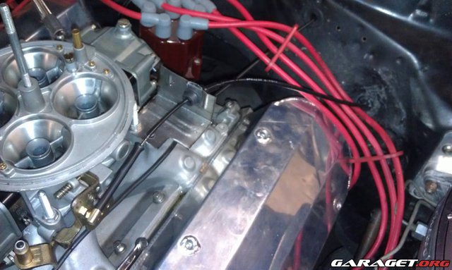

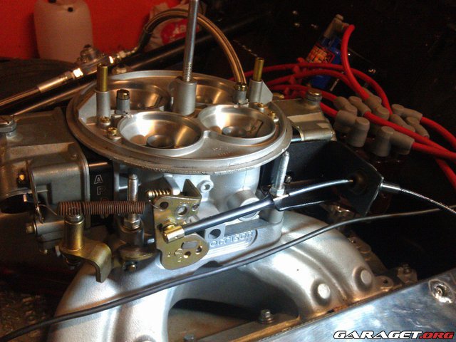

håller även på att bygga fästena för bland annat gaswire så att jag får mysigare gas spel på pedalen, vilket behövs... ser ut så här just nu, byggt en prototyp i tunn plåt.
https://www1.garaget.org/gallery/images/170/169905/169905-62abaf9e4d7edb935a7248fcd7c720e0.jpg
ska bygga klart fästet idag och även montera upp solenoiderna för lustgasen osv.

så här blev gaswiren med den nya hållaren jag byggde igår

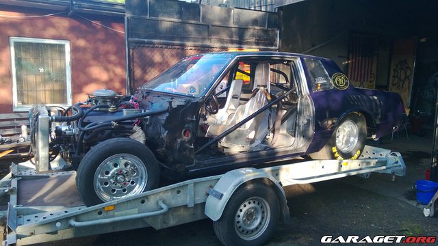

Igår vart det lastning av bilen för att åka till xtx performance och montera kardan. Det vart även uppstart av motorn efter vissa modifieringar(ny kam m.m).
Idag blir det inställning av motorn och få allt att lira.
