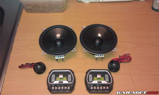

Bild på framsystemet:
https://www1.garaget.org/gallery/images/160/159021/159021-6405c068d870f036b526e96ce492c25b.jpg

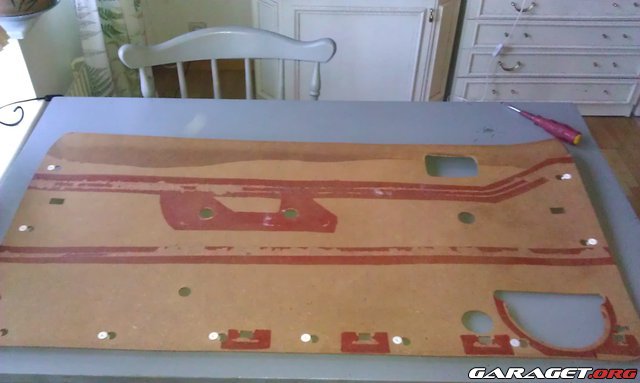

P.S En fråga till er också, dörrsidan är VÄLDIGT tunn och sladdrig. Kan jag plasta direkt på dörrsidan för att göra den styv inför placering av bafflar eller skall jag förstärka den med glasfiber/fleece direkt?
För att förhindra att den slår sig hade jag isåfall tänkt att skruva fast den i bordet för att den ska behålla sin form.

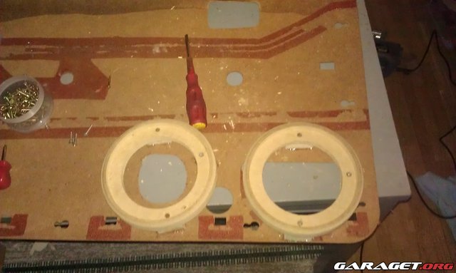

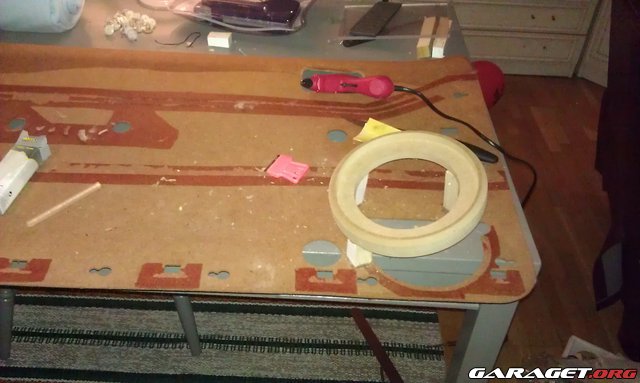

En av 4 bafflar är nu klar, helvete vilken tid det tog...
https://www1.garaget.org/gallery/images/160/159021/159021-f4dd6e6446476cc2e16b36d4c06458e7.jpg
Närbild:
https://www1.garaget.org/gallery/images/160/159021/159021-c6a766ccefc34d1c972e0b897ba2c16b.jpg

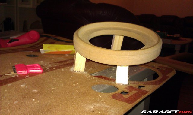

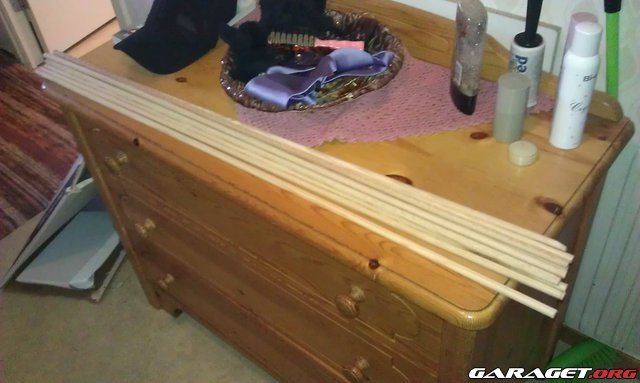

Baffeln jag satte dit igår slopades ganska omgående imorse när jag kom ut och såg vinkeln, blev lite väl tajt med fönsterveven. Och träet jag jobbade med var ganska svårt att såga i för att få en bra kontaktyta.
Istället drog jag ner till plantskolan här och köpte på mig blompinnar, 1kr/st! big_smile
Lite lättare att jobba med smile
https://www1.garaget.org/gallery/images/160/159021/159021-7fc7ef924ee60de341ec357655f66ca7.jpg

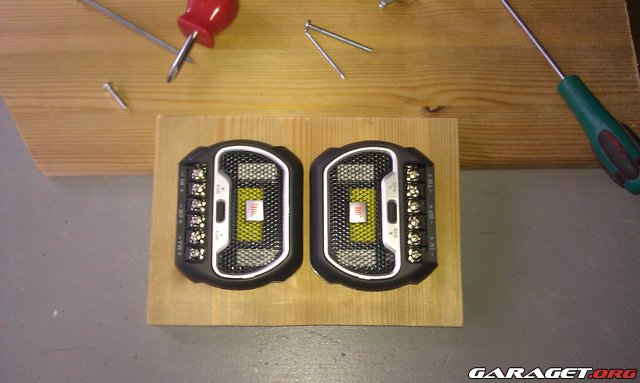

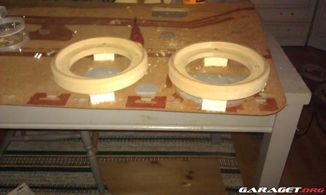

2 av 4 delningsfilter fastsatta i en träskiva, någon som vågar sig på att gissa vart dom ska hamna? roll
https://www1.garaget.org/gallery/images/160/159021/159021-41bbc9e81bd7fae941b29d30e3c2540b.jpg

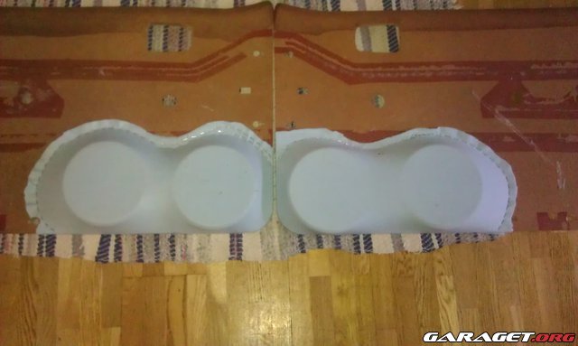

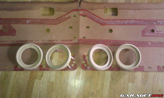

Såhär såg bafflarna ut tidigare idag, vart skitnöjd med resultatet!
https://www1.garaget.org/gallery/images/160/159021/159021-2901a2dc78572ecb75c56635fc48e18a.jpg
MEN, limmet lossnar från dörrsidan...
Så det fick bli att göra om allt och sätta fast med SKRUV!
https://www1.garaget.org/gallery/images/160/159021/159021-043ba8ddfeffe29424c3c435446d2950.jpg
https://www1.garaget.org/gallery/images/160/159021/159021-60aa897d1b368c3430090f367b0762b8.jpg

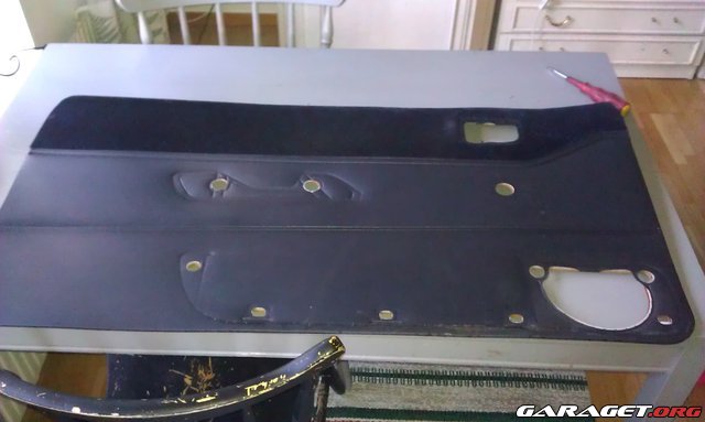

Efter mycket slit, svordomar över att mina häftklamrar jag åkte och köpte inte passade till häftpistolen så är dagens arbete klart!
Formerna är inte 100% identiska, men för att vara första gången så gick det rätt bra tycker jag, spackel och slipande får lösa dom felande formerna smile
P.S Om du ska bygga om dörrsidorna, fäst tyget med smältlim, och inte med häftpistol som jag försökte göra först xD
