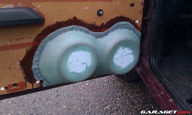

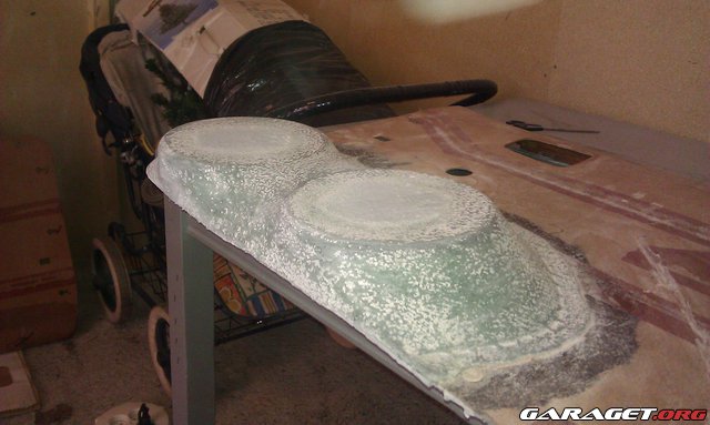

Vänstra sidan är nu plastad och sitter i bilen för stelning. Kunde bara plasta en sida åt gången då det saknas 6st clips till högra dörrsidan, såfort den är klar så plastar jag nästa sida.
Gick åt 1/2 liter polyester till sidan, behövdes en del för att det skulle dränkas in i fleecefilten. Använde drygt 6-7ml härdare också, enligt spec på flaskan skulle det användas 10-15ml per liter så det borde räcka smile

Nästa vecka blir det en tur till biltema och köpa på mig 5kg polyester, härdare och en hel del glasfibermatta då jag ska förstärka dörrarna på baksidan/framsidan.

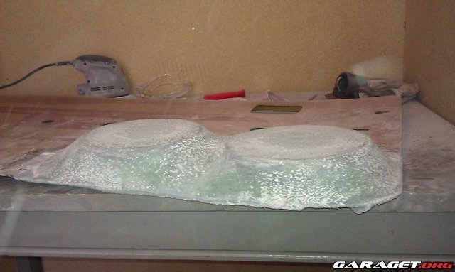

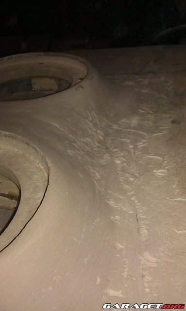

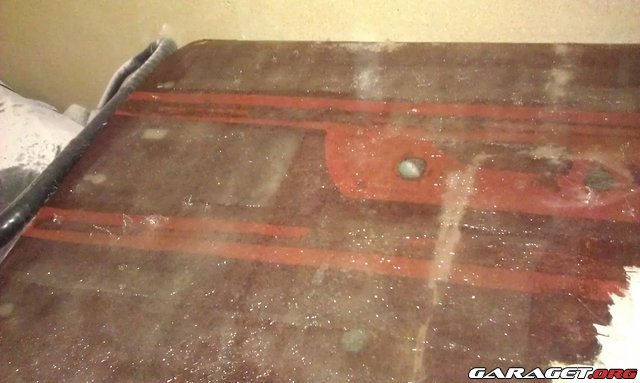

Nu så har polyestern stått och härdat över natten och jag har nu varit ute o slipat ner det mesta på sidorna smile Gick riktigt bra faktiskt, fick bort väldigt mycket gropar och ojämnheter.
Började på ett 80 papper och slipade ner det mesta med det, gick sen över till 120 papper och där gav jag mig sedan.
https://www1.garaget.org/gallery/images/160/159021/159021-0b9657e80aa7d8adaec1d2ebf50415ca.jpg

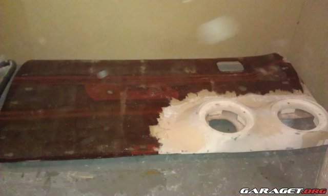

Här ser ni den tråkiga, raka vinkeln det blev på bafflarna också tongue Men men, det får duga tills vidare iallafall smile
https://www1.garaget.org/gallery/images/160/159021/159021-2d836617c68b6bdced23fdf2d99ce9c9.jpg
Jag kommer att förstärka baksidan också, så då blir det att slipa ner alla tygkanter på baksidan smile

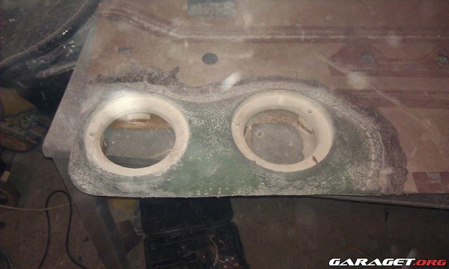

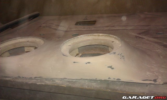

Ja då har man varit på biltema o köpt på sig ALLT som man kan tänkas behöva! big_smile (förutom aceton, för det glömde jag såklart -.-)
https://www1.garaget.org/gallery/images/160/159021/159021-ea4f08144d06042f9083ab7f688aff94.jpg
Köpte också på mig en minihandslip så jag kunde såga ut plasten över bafflarna, det tog tid vill jag lova! Och luktade nåt enormt xD Men nu är dom borta iaf smile
https://www1.garaget.org/gallery/images/160/159021/159021-376123adef8cd0c10b8a1369c40c0ea4.jpg

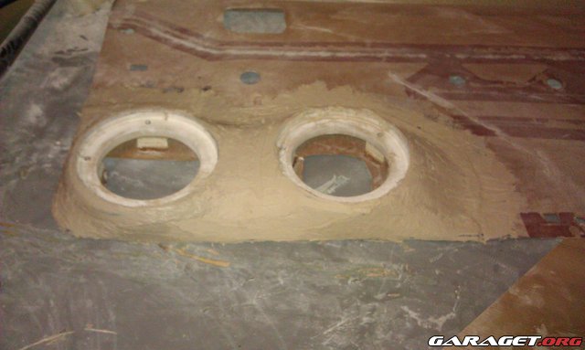

Spacklade och inväntar härdning, blandade zinkspackel och långtrådigt glasfiberspackel. Och såklart härdare på det. Någon som vet hur man ska kunna mäta ut hur mycket härdare man ska ha?

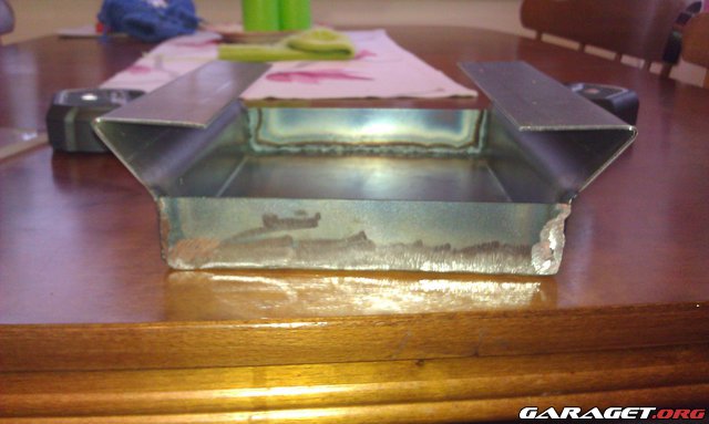

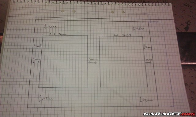

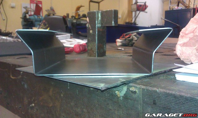

Okej, så jag satt på svetsutbildningen o grubblade på HUR jag skulle sätta delningsfiltrena i dörren när läraren hux flux säger "Gör gärna egna projekt som ni har användning av".
Sagt och gjort, jag satte mig i drygt 1 timme och gjorde en noggrant uträknad ritning på mitt projekt "a'la delningsfilter"
Ritningen gjord här då, hade dock lite svårt att förklara vinkeln i sidvy så den kom aldrig med på bild.
https://www1.garaget.org/gallery/images/160/159021/159021-20d5e719f87b58bf05f60ef7320dd1ea.jpg
Efter en hel del diskuterande angående bockningen så lyckades vi till slut på 3:e försöket. Allt för att slippa vända på bocknings maskinen då plåten tog i och böjdes till. 3 olika trånga ställen som skulle bockas så det tog ett tag innan vi listade ut hur vi skulle bocka. (Ingen av oss har bockat tidigare).
Men såhär blev resultatet:
https://www1.garaget.org/gallery/images/160/159021/159021-bd5ead84e26df93e353357898fc6f1d6.jpg
https://www1.garaget.org/gallery/images/160/159021/159021-56e8dc00f4e8189ffcdf9b88a8099bad.jpg
När detta var klart då var det bara till att kapa till 2st "sidoplåtar" då den ska vara helt täckt. Sagt och gjort, plåten kapades och jag gav mig på att svetsa dit den med en TIG, minst 3 år sedan jag höll i en TIG men kunskaperna satt kvar!
Slutgiltiga resultatet:

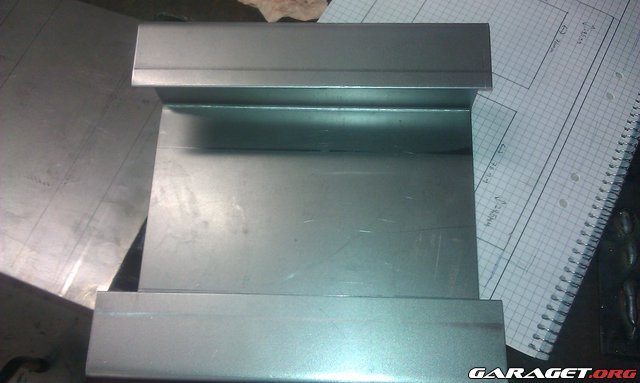

https://www1.garaget.org/gallery/images/160/159021/159021-53c483c50e42471d35ab8c3b699ab9aa.jpg

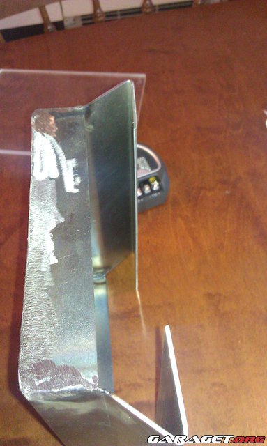

I själva överkanten där det är bockat ska det sitta LED kit som kommer att lysa upp delningsfiltrena.

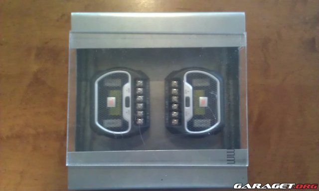

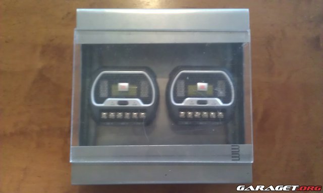

https://www1.garaget.org/gallery/images/160/159021/159021-8a27818cb1c19bda306563f5938b79ec.jpg
Nu är frågan dock hur jag borde sätta delningsfiltrena, va gärna med och ge mig tips om vad ni tror blir snyggast!
Alternativ 1:
https://www1.garaget.org/gallery/images/160/159021/159021-cfda5a500ea43a048aede1aa61fca0ad.jpg
Alternativ 2:
https://www1.garaget.org/gallery/images/160/159021/159021-330747e985164770ef92dd74fb8e2786.jpg
P.S Plexiglaset ska tonas med mörk solfilm så delningsfiltrena kommer enbart att synas när LED kitet är igång, har funderingar på att försöka fräsa in JBL logon i plexiglaset också.
Plåten kommer inte att synas, den ska kläs i svart högtalartyg och kommer monteras på insidan av dörren så endast plexiglaset kommer att synas på utsidan av dörrsidan.
Sponsor: www.12vled.se
103 Inlägg
27 september 2012
har du kollat så dom får plats i dörren?;P. Tycker allternativ 2 såg bäst ut:).

Inte utan lite kapande i plåten bakom, men in ska dom ^^ Också inne på alternativ 2 faktiskt, men lite tråkigt att JBL märket inte hamnar rätt hmm
