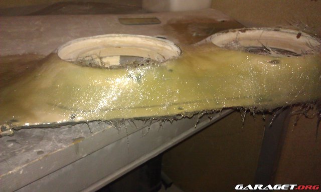

Hejsan igen! Nu är dagens arbete slut och här kommer updaten, känns riktigt bra att det gick att lösa problemet med dörrsidorna smile

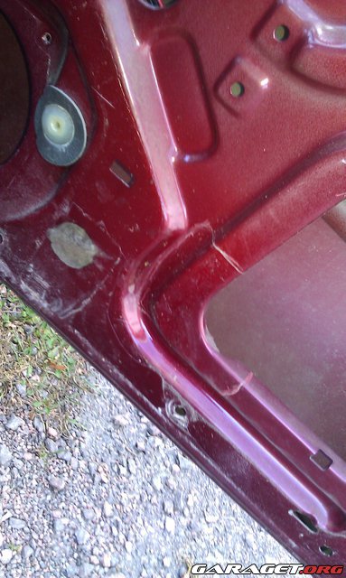

Helhetsbild på vänster dörrsida innan jag upptäckte att den inte passade hmm
https://www1.garaget.org/gallery/images/160/159021/159021-d36ed8d700ed9cc5213d9a9e274c28e9.jpg

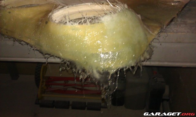

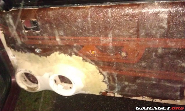

Vänstra dörren va HELT klart värst, där va det 4st clips som inte gick att få i så det fick bli en HEL del kapande, så lite bilder på själva ombygget och reparationen av vänster dörr:
https://www1.garaget.org/gallery/images/160/159021/159021-cccd4a1ac3c4d99b58a82f9a2b2a3039.jpg
https://www1.garaget.org/gallery/images/160/159021/159021-57108d07c9a6a53ba9cc3a7ec0b69609.jpg
https://www1.garaget.org/gallery/images/160/159021/159021-31542340dc79408311ed65dd18310f1a.jpg
https://www1.garaget.org/gallery/images/160/159021/159021-a189c2482e7633c42bb6dd2c92b35256.jpg
Men men, allt går ju tydligen att laga och tur var det väl att jag ändå köpte på mig MYCKET polyester och glasfiber den här gången smile
Lite mer tur hade jag dock med högra dörrsidan, där var det bara 1 clips som inte passade in:

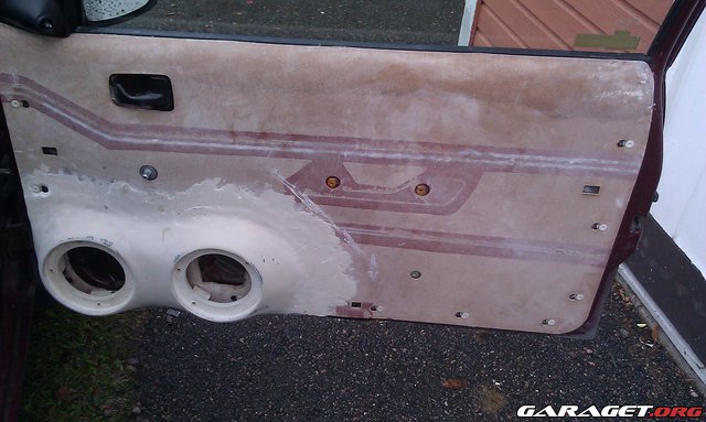

Efter lite kapande så fick jag på dörrsidan och det ser bra ut!:
https://www1.garaget.org/gallery/images/160/159021/159021-99bb274d33e012dae66d9dafef82acbc.jpg

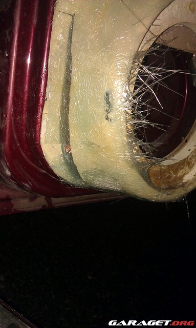

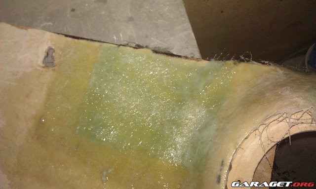

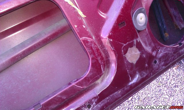

Lagningen på högra dörrsidan, kommer såklart lagas mer imorgon när den inte sitter i dörren. Just nu är det bara för att den ska hållas i sin position smile:
https://www1.garaget.org/gallery/images/160/159021/159021-2e8b2396e4bd4d2fe6df3a6cb12e11d8.jpg
Den högra dörrsidan hade jag inte hunnit förstärka med glasfiber så det fick ju såklart göras när den ändå skulle sitta i dörren o härda lagningen smile
https://www1.garaget.org/gallery/images/160/159021/159021-8a77510047accd12e1d637cc82a26e14.jpg

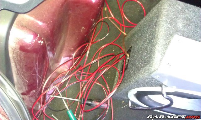

Ja, kabeldragning.. Fyfan det börjar bli trångt under listerna nu! 4 kablar under varje list + strömkabel och lågnivåkabel såklart. Men bara att PRESSA in skiten! smile
Organiserat kaos:
https://www1.garaget.org/gallery/images/160/159021/159021-c4ffad4821eeb9c4ce8aea2f15a6136d.jpg

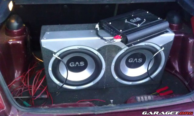

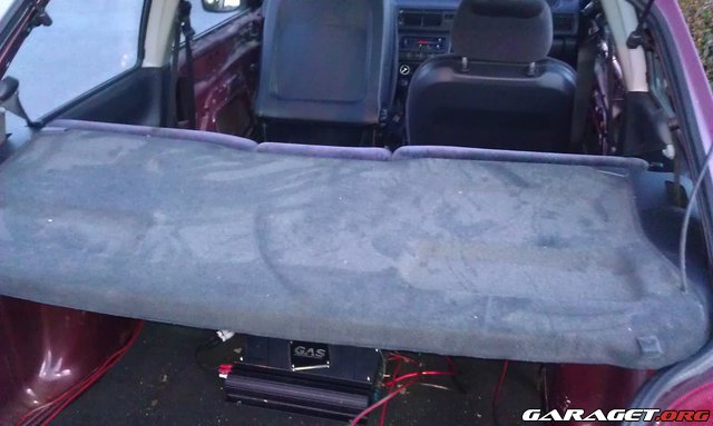

Men den där stora klumpiga baslådan ska väl förfan inte stå där?! Det är ju inte en JBL produkt...
https://www1.garaget.org/gallery/images/160/159021/159021-cf59173e14d1897355fb4a61433f0460.jpg
Sådär! Då var den ute ur bilen smile

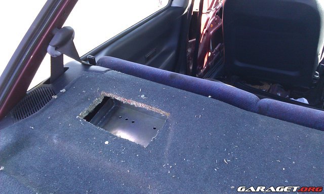

https://www1.garaget.org/gallery/images/160/159021/159021-facc5803458489025c4ba70f370535d6.jpg

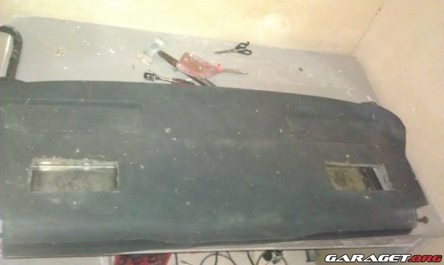

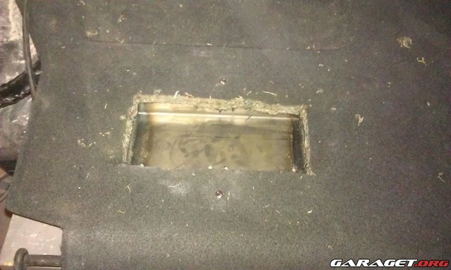

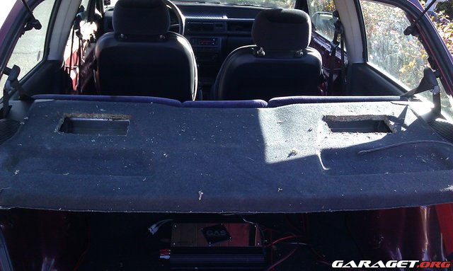

Hatthyllan innan jag lagt sticksågen i den roll
https://www1.garaget.org/gallery/images/160/159021/159021-985fef85fa5d9e3ef3af9f4d7f8357b9.jpg
Ja den var ju hel vääääldigt länge (10 min):
https://www1.garaget.org/gallery/images/160/159021/159021-904e0480b1fcc7ef9b94a0b92f029e30.jpg
https://www1.garaget.org/gallery/images/160/159021/159021-466fe471ea826ed14400a266ffa57a28.jpg
Färdigkapat:
https://www1.garaget.org/gallery/images/160/159021/159021-2a277b7fd4565b4a70757c3af0578fd9.jpg
https://www1.garaget.org/gallery/images/160/159021/159021-cddc6b57147960a0cb56c72e0d04e9d3.jpg

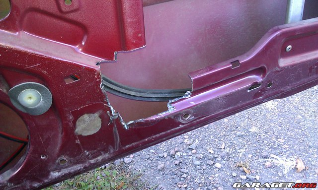

Dörrarna då, dom måste ju kapas lite som jag visste sen innan, på med dörrsidorna och börja måtta ut vilken plåt som måste väck!:
https://www1.garaget.org/gallery/images/160/159021/159021-595cdf93400006e7449e91508088b26c.jpg
Kapat:
https://www1.garaget.org/gallery/images/160/159021/159021-6d9ae745975fd1d77482f03f81058e4d.jpg
Utmärkt:
https://www1.garaget.org/gallery/images/160/159021/159021-741dbf8294b76b2ef65997113e0f1833.jpg
Kapat:
https://www1.garaget.org/gallery/images/160/159021/159021-a7fd3c1fb7a3064b6e04dddd3cd3c219.jpg

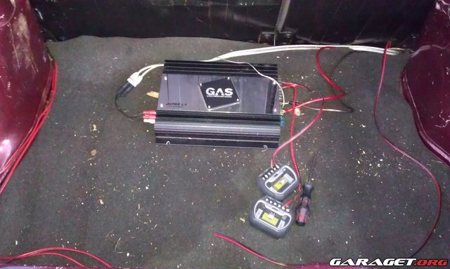

Att få koppla in grejerna är ju självklart roligare!! big_smile
https://www1.garaget.org/gallery/images/160/159021/159021-21f3f6200d558044e2d864a7017b1d29.jpg

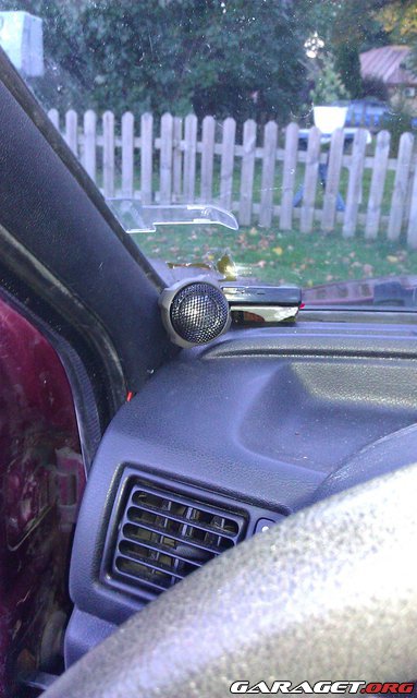

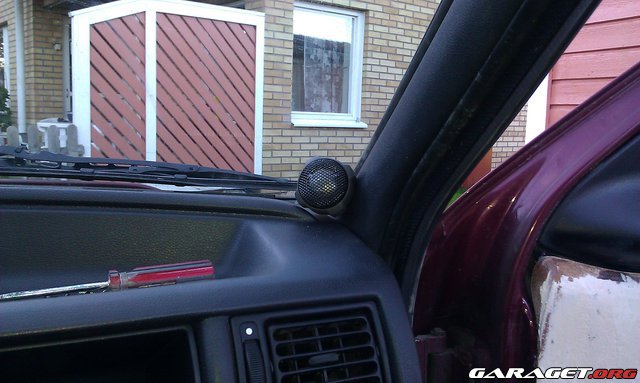

Diskanterna ska ju också ha en plats, i A-stolpen?
https://www1.garaget.org/gallery/images/160/159021/159021-ae4c800df1a3bd75e5d91da3ea899b6f.jpg
https://www1.garaget.org/gallery/images/160/159021/159021-66a66effbd192b28ec1e6aac04741c72.jpg
Sitter en diskant på den lilla plattformen framför också, men det glömde jag visst ta kort på (A) Men ska ordnas imorgon smile

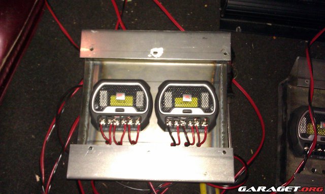

Trångt o jävligt att koppla in kablarna till delningsfilter för att klantarslet till trådskapare INTE köpte kabelskor -.- Men men, till slut fick jag i skiten!
https://www1.garaget.org/gallery/images/160/159021/159021-8e147068b042ec5725d82ac1eb460a4e.jpg
https://www1.garaget.org/gallery/images/160/159021/159021-df2c26a3a52d4505c75b6bd5b8860dc3.jpg
Ni behöver inte oroa er, kablarna ska väck igen och kapas till rätt längd så då åker det på kabelskor, efter detta är klart så är det bara till att hoppas på att blueride snart kan ta tummen ur arslet och skicka mitt Mini flex LED kit v3 så jag får slänga på dom dubbeltonade plexiglasen och se effekten av delningsfilterhållarna in action med lite LED!! big_smile
