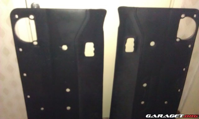

Va ner till skroten idag och köpte 2 nya dörrsidor då mina slagit sig för mycket så dom passar inte längre hmm
Dock har jag inte en aning om hur jag ska göra, jag har börjat fundera på att kanske skippa hela plastningen och köra det stilrent istället. Dock har jag inte en aning om hur jag ska få fast högtalarna då original bafflarna inte passar och det går inte att fästa dom gamla bafflarna på något lämpligt ställe.
Fixat och trixat hela dan, försökte göra nya original bafflar men när jag närmade mig resultat så gick bladet till sticksågen av -.-
Neonet är iallafall uthämtat och imorgon blir det nog att dra mig ut mot Jula och köpa nya blad iallafall så jag kan fortsätta lura och fundera ut en lösning.
Bilder kommer imorgon på hur dörren ser ut ifall någon skulle ha lite tips och ideér om hur jag kan lösa detta.

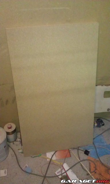

2st 1m x 0.6m 16mm spånskiva kapade och klart efter min beställning för 120:-

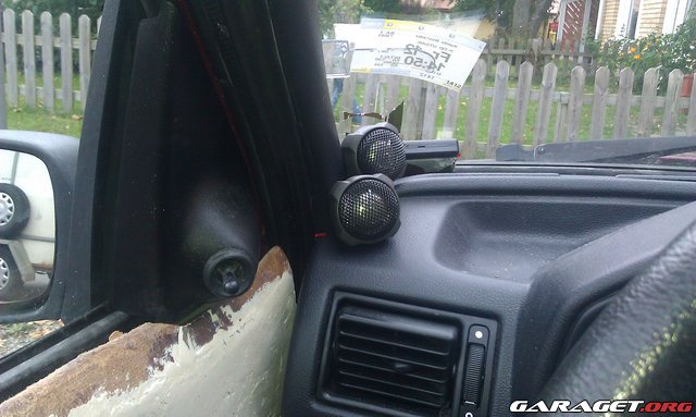

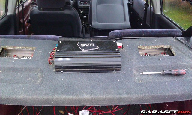

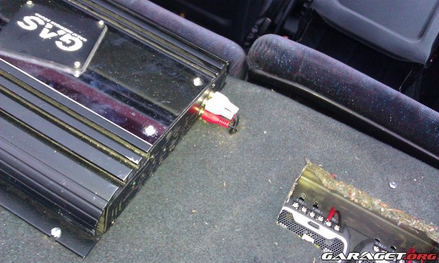

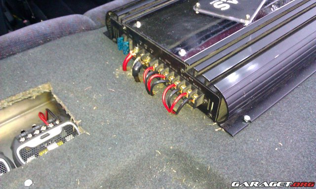

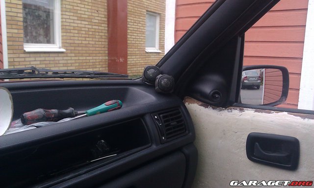

Glömde ju att ta kort på hur diskanterna sitter också så gjorde det igår så ni får se smile
https://www1.garaget.org/gallery/images/160/159021/159021-9f5a9bce3744363cd1939902dfbb4aee.jpg
https://www1.garaget.org/gallery/images/160/159021/159021-5f921605a4421a9dfab1560857d64329.jpg

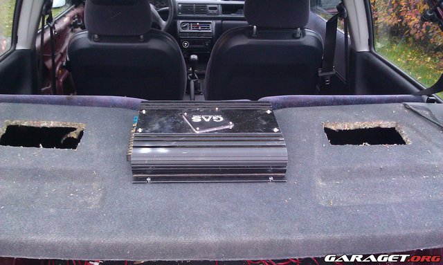

Neonet uthämtat också så jag kan göra klart hatthyllan! (Såfort jag får tag på kabelskor..)
https://www1.garaget.org/gallery/images/160/159021/159021-1dd9144872d6d979c3f962e93430b716.jpg

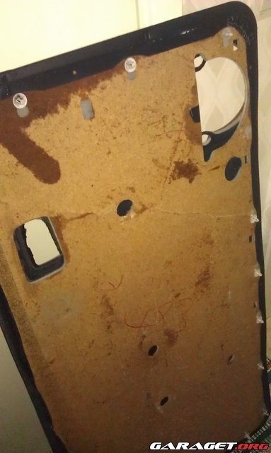

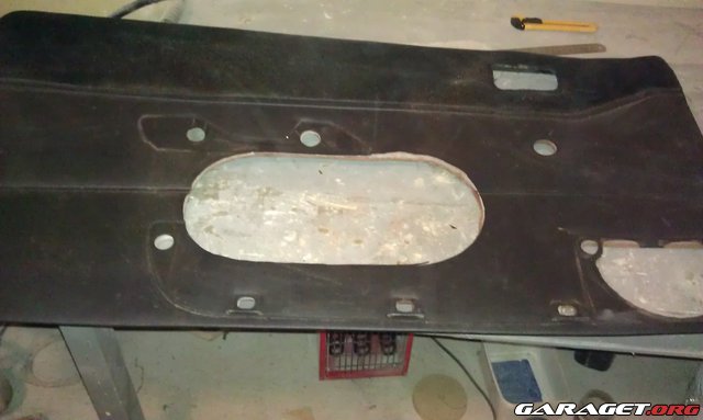

Nya fräscha dörrsidor också då jag som sagt måste göra om allt, gör om gör rätt smile
https://www1.garaget.org/gallery/images/160/159021/159021-51feb6433e7e9f0401c8b6680470f98f.jpg
Dock var den ena lite trasig, men det gör inget för det går att laga med lite glasfiber smile
https://www1.garaget.org/gallery/images/160/159021/159021-88df7bd3a0a5a9b87777bd76adb1c195.jpg

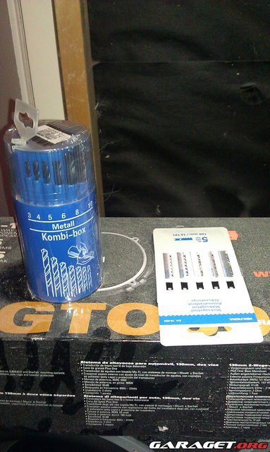

Borrset och blad till sticksågen fick jag också tag på smile
https://www1.garaget.org/gallery/images/160/159021/159021-86dd8eb9589f86e77aa0e5557335a70f.jpg

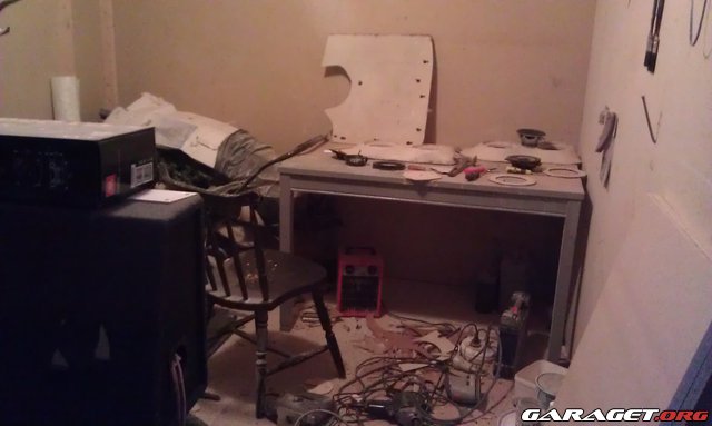

Men först o främst måste jag nog städa i förrådet innan jag sätter igång imorrn, organiserat kaoz xD
https://www1.garaget.org/gallery/images/160/159021/159021-1b095ee9605ebd527a3c56a5a4bb1e20.jpg

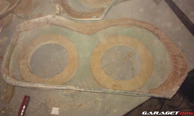

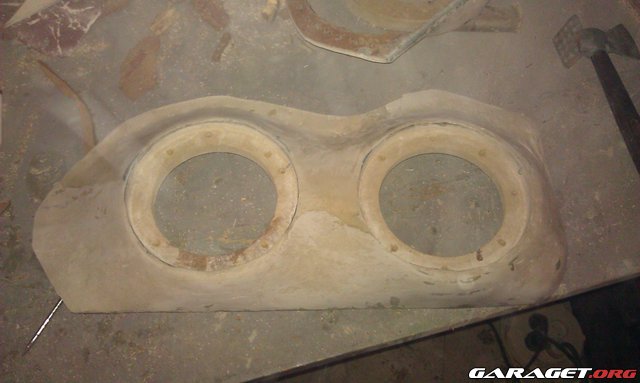

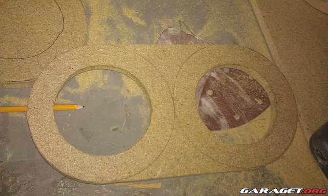

Kapade också ut dom gamla bafflarna ifall jag skulle plasta på dom på dom nya dörrsidorna, men det blir alltså inte av men det kanske man vill se bild på också tongue
https://www1.garaget.org/gallery/images/160/159021/159021-7ed27d13cd9eb73e430514a1ef9e2d79.jpg
https://www1.garaget.org/gallery/images/160/159021/159021-9d76ae9f37cc4ef1b2228f1b44696065.jpg

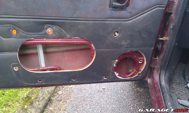

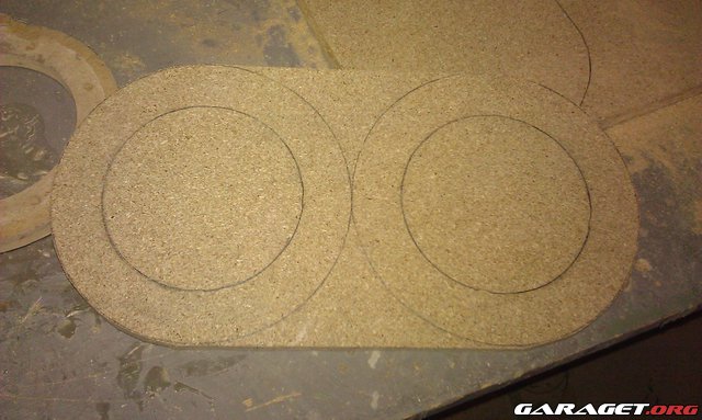

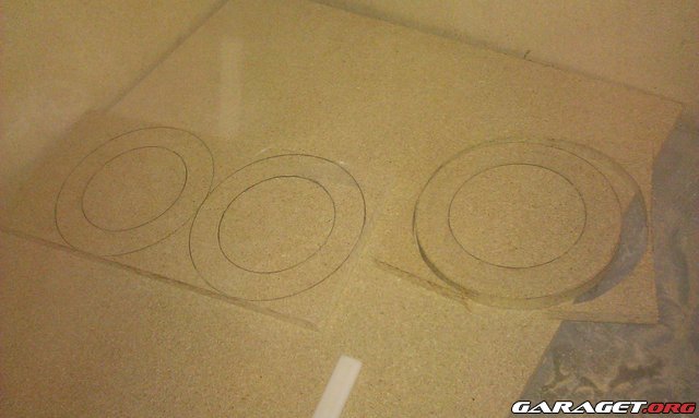

Dags för update för dagens arbete!
Jag började med att rita upp lite bafflar och då fick jag idén att kanske köra på 3st högtalare i varje dörr! Sagt och gjort, jag kapade upp 1 fristående baffel som ska sitta på originalplatsen och dom andra 2 sitter ihop och kommer göra det i dörren också smile
https://www1.garaget.org/gallery/images/160/159021/159021-157aa88a6de60005b820636759d4c0db.jpg
https://www1.garaget.org/gallery/images/160/159021/159021-215209e26367e5b90dcaa1e2a1482c89.jpg
https://www1.garaget.org/gallery/images/160/159021/159021-588a0541ee0b835e2fe15aa026301db1.jpg
Jag hade glömt hur jobbigt och tråkigt det är att såga med sticksåg -.- Va helt slut i armen efter detta xD
Men men, jag skulle bege mig ut och köra fast dom med limpistolen och se hur det såg ut osv, men jag blev mer sugen på att försöka göra klart hatthyllan så jag får se effekten av neonet.

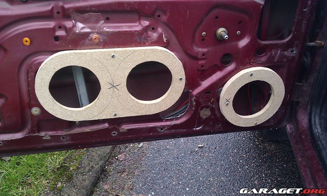

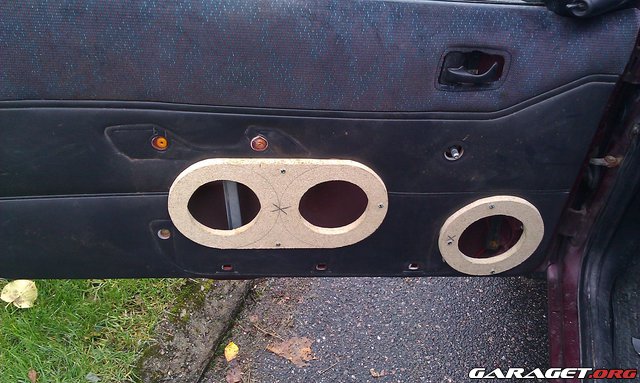

Ja då var dagen slut igen! Hann med väldigt mycket, och utan problem för en gångs skull! smile
Jag skrev ju igår att jag fräste bafflar för 3 högtalare varje gång, och här ser man hur det kommer att sitta smile Dock har jag bara 2 i varje dörr då jag måste införskaffa det sista paret, vilket kommer bli ett par JBL GTO529 alltså ett par 2 vägs högtalare av nya GTO serien smile
https://www1.garaget.org/gallery/images/160/159021/159021-c51757582c70d5667e649e218783da1a.jpg
https://www1.garaget.org/gallery/images/160/159021/159021-160f337e4ff37be5f42441e44d326327.jpg
Detta sitter fast med 3st M4 bultar, vill ju påstå att det sitter bra HÅRT och STABILT där smile
Men hur ska jag få på dörrsidan nudå när det sitter 16mm bafflar där?
Jo, jag tog min gamla klädsel från förra dörren och måttade ut på ett ungefär hur jag skulle såga, och satte sedan på nya dörrsidan och höll bafflarna på plats och skar bort klädseln utefter kanterna på baffeln.
På så sätt fick jag reda på vart jag skulle såga smile
https://www1.garaget.org/gallery/images/160/159021/159021-4baaca5804cb7865b6d49a0235fdd824.jpg
https://www1.garaget.org/gallery/images/160/159021/159021-fee44327e951a6cb72de90c41f5e7a41.jpg
Såhär ser det ut med bafflarna på och dörrsidan på plats smile

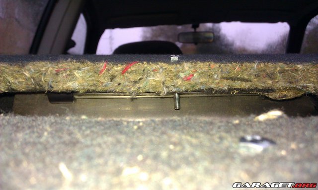

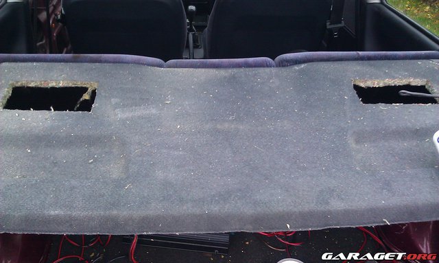

Plexiglaset åkte på idag också, och LED kitet har kopplats in! Dock är jag lite missnöjd med placeringen av LED röret så det ska flyttas på den sidan man ser på bilden. Sitter alltså 1 LED rör mittemot detta som man ser, men det får sitta kvar på sin plats.
https://www1.garaget.org/gallery/images/160/159021/159021-6fdfe297f900230ee610782964ef158d.jpg
Okej, hur ser det ut under hatthyllan med allt detta inkopplat då?...
https://www1.garaget.org/gallery/images/160/159021/159021-dedc6e273013e9ad2c6938812620719d.jpg
Jadu, en JÄVLA massa kabel där vill jag lova! Dock så kommer dom inte att synas då golv samt baksätes ryggen ska få sig en omgång spånskiva så kablarna kommer ligga bakom spånskivan mot ryggstödet.
Ska även få dit en tunnare plywood/spånskiva under hatthyllan för att dölja dom kablarna som kommer att synas där.

Expoze skrev:
Hassman skrev:
Expoze skrev:
Känns inte riktigt korrekt att göra som du gjort nu med högtalarna uppdelade så och ännu mindre rätt att du tänkt sätta koaxialer där fram oxå, ljudbilden kommer gröta ihop sig ordentligt. Ska du ha 3 högtalare så försök köra samma sort där oxå men prova att bara använda en diskant per sida, jag tror att det kommer ge bättre förutsättningar att få bra ljud.
Att högtalarna är uppdelade borde väl inte spela så stor roll? Problemet är att den serien jag kört hittils har gått ur sortimentet och att köpa ett till kit känns inte nödvändigt, jag har inte hittat att JBL säljer bara middar heller.
Att använda något annat märke är också uteslutet tyvärr.
2 diskanter per sida fungerar faktiskt utmärkt, men som du säger så kan det kanske bli lite väl mycket med ett par koaxialer till, blir då 3 diskanter per sida.
Jodå, det gör en hel del skillnad faktiskt, det har med avstånd från högtalare till öra att göra. Så fort en högtalare sitter en bit längre ifrån en annan så tar det lite längre tid för den högtalarens ljud att nå örat, har man då flera högtalare som spelar samma register så kommer ljudet lätt att gröta ihop sig och bli "luddigt" så att säga. Många tror inte att det spelar så stor roll med dessa skillnader då ljudet ändå färdas så fort men har man en gång provat att ställa tidskompensering till olika högtalare i bilen så blir man förvånad över hur mycket skillnad en fördröjning på tex 1millisekund faktiskt gör. Har själv skrotat mitt koncept med dubbla 6,5or i dörrarna nu och kommer köra med en 6,5 per dörr i fortsättningen. Har testspelat det ett tag nu med ena uttaget pluggat i väntan på bygge av nya dörrsidor och det spelar på riktigt duktigt ändå. Får tillräckligt med bas för att backspegeln ska bli oanvändbar iallafall så vad jag själv har lärt är att bra montering och bra prylar som sen är rätt inställt gör nåt enormt mycket för slutresultatet.
Då förstår jag, men jag kommer inte tidskompa och sen är jag rätt säker på att jag inte skulle höra någon skillnad då jag är hörselskadad.
Känns lite överkurs och tänka såpass mycket på placering då jag ändå inte skulle höra en överdrivet stor skillnad tongue
