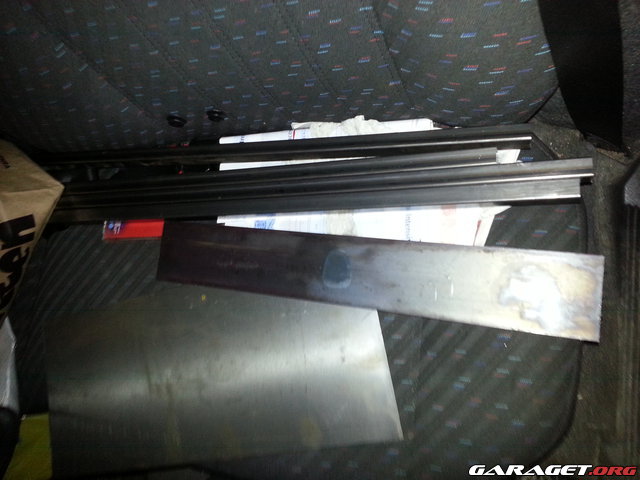

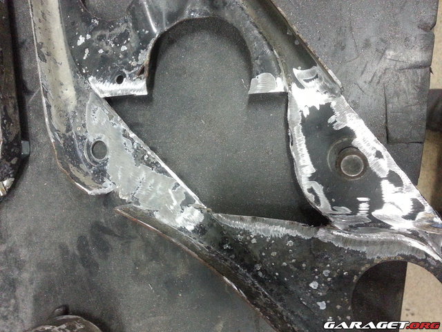

tjena gott folk, nu kommer några få bilder på vad som gjorts smile
https://www1.garaget.org/gallery/images/148/147328/147328-71bfc307a9de24ee0096d7e9f598275b.jpg
handlat material till å förstärka momentbryggan, fler bilder på det kommer tors-fre smile
https://www1.garaget.org/gallery/images/148/147328/147328-a085d5f7089fa7cec17ada6b0a62d98d.jpg

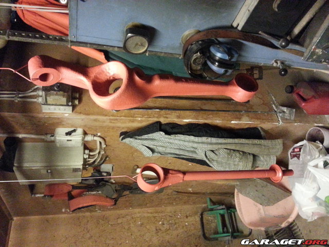

bärarm blästrad smile
https://www1.garaget.org/gallery/images/148/147328/147328-09fb0d79fea3c4bb2ede4dbf1d2402dc.jpg
målat med rostskyddsförg smile

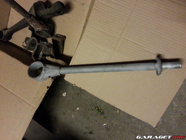

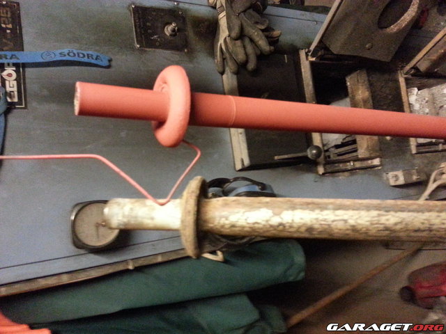

behöver hjälp med en grej här, jag har av misstag blandat ihop bärarmar från 940in och en 740, ni ser ju olikheterna, ena har ett jack och så är röret i samma diameter innan "flänsen", men den oblästrarde är
röret avsmalnat mot "flänsen" sen skiljer det i längd, ngn som vet vilken som kommer från 940in? tongue

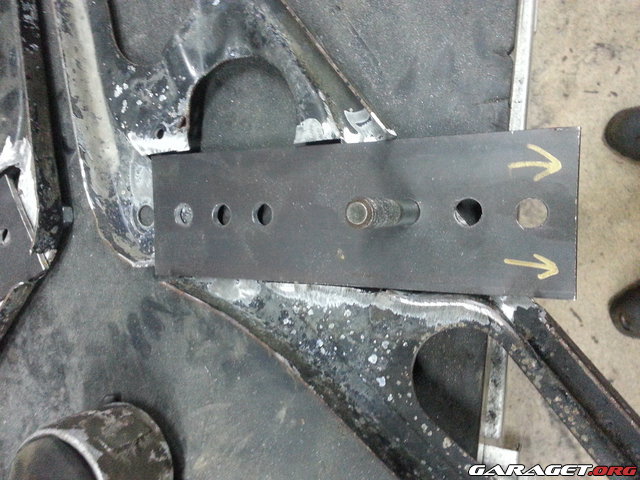

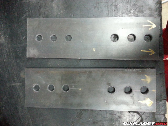

hallå igen, här kommer en uppdate med dagens syssla, bilder på hur jag förstärker och bygger om momentbryggan smile
https://www1.garaget.org/gallery/images/148/147328/147328-19d82e7fdf2bfb7b6a2e4ce9cc940900.jpg

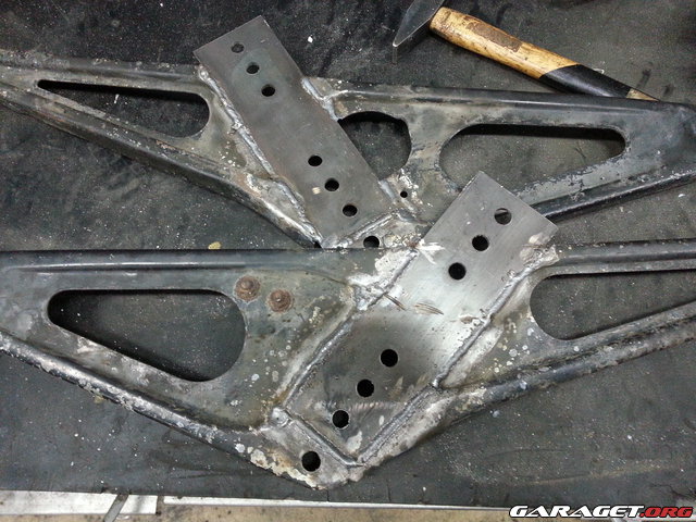

5mm plåt med borrhål till momentstag
https://www1.garaget.org/gallery/images/148/147328/147328-406b33f337f37e2a1fe7d0aa53b47f07.jpg
kapat ut plåten för att sänka i plattjärnet
https://www1.garaget.org/gallery/images/148/147328/147328-01bbaa47a4db9b3df426f0260413a860.jpg
centrerar plattan med gamla bulthålet
https://www1.garaget.org/gallery/images/148/147328/147328-52db84163fd9c798aab5e764d5e68f3e.jpg

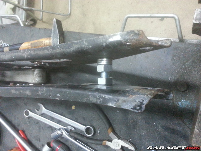

skruv som distansbflr rätt bedd

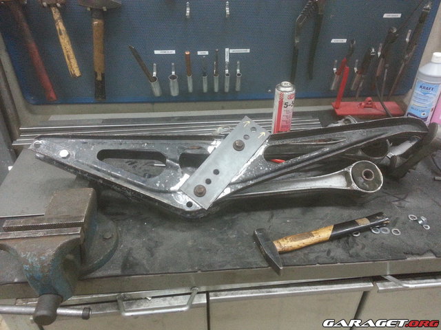

https://www1.garaget.org/gallery/images/148/147328/147328-bb9e4d15442f5e50824d68b0ab73b32d.jpg
"mockup"

imorgon försätts det med att helsvetsa plattorna, och förstärka med plåt och 20x20 profil smile

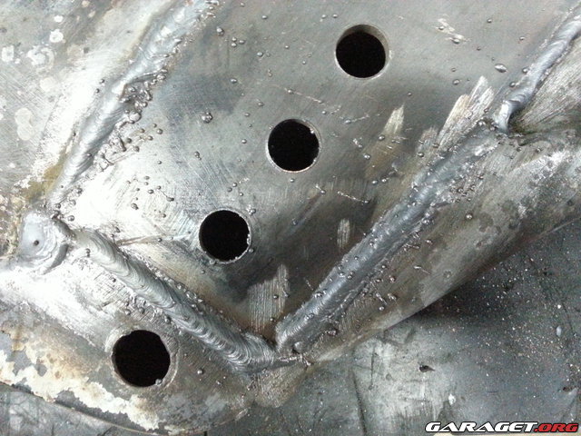

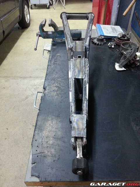

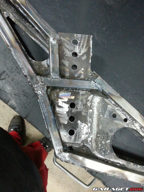

hallå igen! fortsätter med samma spår som igår med 2 bilder på plattjärnen som nu e fastsvetsade ordentligt!
https://www1.garaget.org/gallery/images/148/147328/147328-164cd6b76324e418ef3c3a05d02785bc.jpg
färdigt, de skall väll rundas av i toppen sen så blir det smutt smile
https://www1.garaget.org/gallery/images/148/147328/147328-f27d83f794bec2f8888177767514ab88.jpg
close-up
har börjat svetsa dit fyrkantsprofilen som förstärkning, ena sidan e nästan klar, blir å fortsätta på nästa imorgon och sen skall de svetsat ihop smile

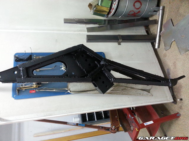

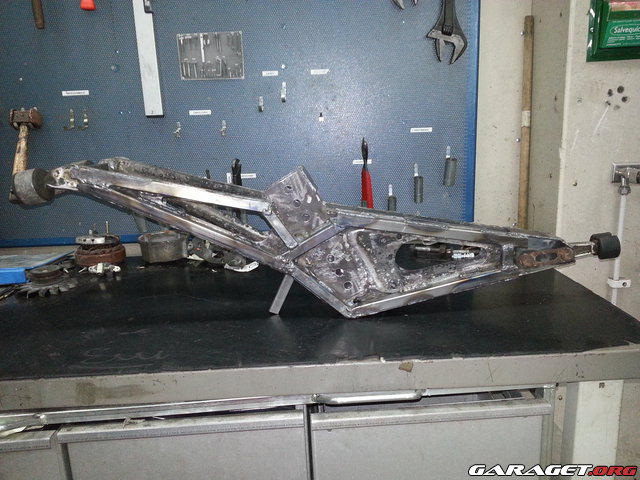

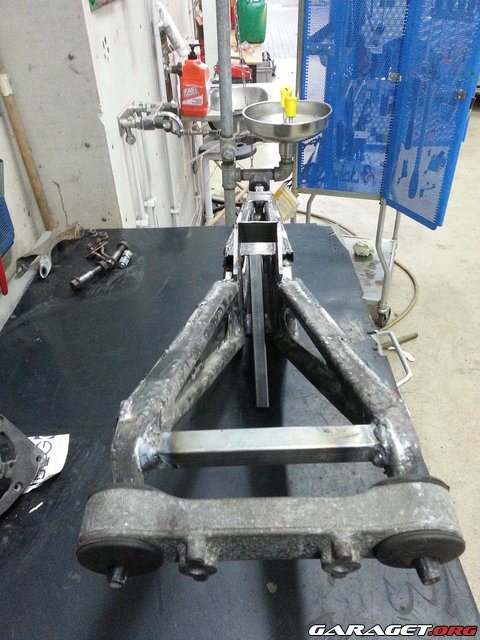

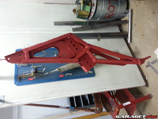

Hej igen, nu kommer lite nya pics wink momentbryggan e äntligen färdig!
känns riktigt stabil och viker sig nog inte i första taget smile

https://www1.garaget.org/gallery/images/148/147328/147328-565f9248e149e9d5a550d03242f294f5.jpg
åvankant framifrån
https://www1.garaget.org/gallery/images/148/147328/147328-3408202d9c57cd70fa8c9b39ca4e44ad.jpg
åvankant bakifrån
https://www1.garaget.org/gallery/images/148/147328/147328-a463b8d86488bfab2e8dcc865385def3.jpg
närbild fästpunkt till momentstag
https://www1.garaget.org/gallery/images/148/147328/147328-c894e8936004848d0f13e56b0d36a41f.jpg
rostskyddsmålad smile
https://www1.garaget.org/gallery/images/148/147328/147328-bfb769c8336ca3b5142f7f3267d66902.jpg
färdig med stenskottsskydd smile
i början kommer jag köra medorginal alu-stag, men jag har vritt bakre bussning föratt göra de minimalt stummare smile sen tänker jag bygg ställbara med uniballs ist smile
imorgon kanske bakre bärarmar skall lakeras, främre e ju helt klara, behövs bara nya poly-bustningar smile

Haha jösses vilket monster!
Inte mycket byggt åt sidorna, blir nog enklare än vad det var för mig att montera igen! smile
Hmm, du drog ur bussningen som sitter på främre delen, var det svårt? Jag skruvade bara bort bultarna som sitter bredvid.

24 november 2012
#116
haha ja rätt bastant pjäs wink nä precis, lyckades försänka förstärkningsprofilerna rätt bra. dock kom jag på nu att plattjärnen skulle jag kapat bort lite på, så de inte tar i åvankant, men det ger sig om de behövs.
jag skruvade fast det i bryggan för att få rätt avstånd mellan halvorna, innan de svetsades fast med förstärkningar, jag vred samtidigt som jag drog ur det, va inga problem, hade för mig att det satt som berget, därför jag lämnat kvar det på bilen, men men, fick ju loss de endå tongue
