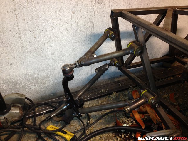

Nu börja framvagnen ta form:) snart ska den stå på egna hjul!!!

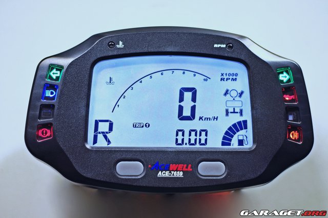

Denna mätaren blir det snart:) den har allt smile
Det ultimata kombinationsinstrumentet för kit cars, buggy, quad, rally och alla tänkbara ombyggnader och uppgraderingar.
Displayen visar varvmätare, hastighetsmätare, växelindikator med backindikator, bränslemätare, grafisk termometer, 2WD/4WD och en extra valfriindikation samtidigt.
Funktioner:
1, Grafisk (ställbar mellan 10,000 rpm och 20,000 rpm som max) och digital varvmätare
2, Hastighetsmätare
3, Dubbla trippmätare
4, Odometer (mätarställning, kan justeras för att stämma in på tidigare mätarställning)
5, Maxhastighet
6, Medelhastighet
7, Klocka
8, Körtidsmätare
9, Total motorgångstid
10, Serviceindikator
11, Grafisk tankmätare (kan justeras till att passa alla förekommande tankgivare)
12, Växelindikator med backindikation
13, Accelerationsmätare
14, Decelerationsmätare
15, Voltmätare med över/underspänningsvarning
16, Grafisk och digital termometer med övertempsvarning
17, Maxtemp
18, (Laptimer, 99 varv med handkontroll eller IR-sensor, extra tillbehör/ej lagervara)
19, 2WD/4WD indikator (Se bild)
20, Shiftlight
21, LED-indikatorer för blinkers, helljus, batterispänning, handbroms/bromsslitage, oljetryck/nivå, bränslereserv, dimljus och vattentemp.
Det som behövs för inkopplingen ingår i kittet.
Kan kopplas till alla typer av hallgivare (hastighet), även växellåda, diff och ABS.
Mått: bredd 170 mm, höjd 95 mm, tjocklek 30 mm
https://www1.garaget.org/gallery/images/184/183254/183254-a3c18d41df3d1e418d6fc190e44999de.jpg

Wow! Var får man tag på en sådan mätare?

Min sponsor ( http://www.kitcardirect.co.uk ) säljer dem. Tro han tog 190£+frakt. I Sverige kostar den 2999kr vilket är billigt det med:) pratade med en som har en sådan i sin 7a i helgen och han var jätte nöjd. Biltemas tankgivare passar och jag kan ta hastigheten från min omegalåda smile

Ja jag tyckte det med:) den har ju allt man vill ha och jag fundera på att försöka montera den på ratten:)

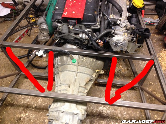

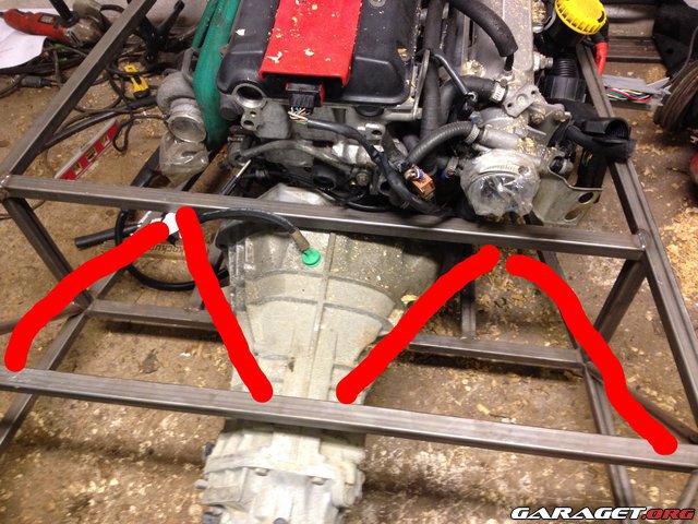

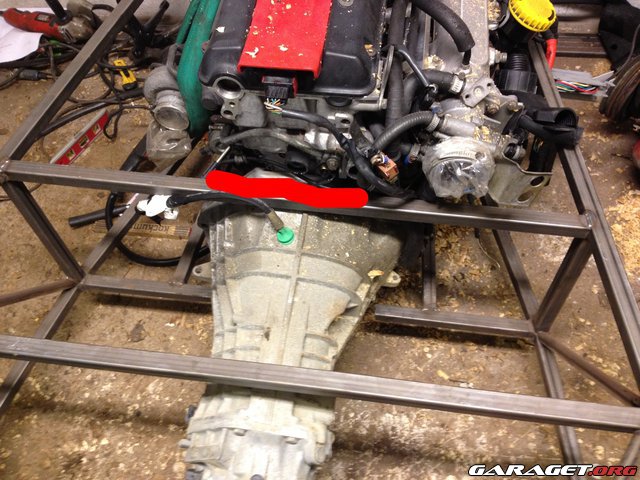

Måste få upp växellådan några cm och då måste jag kapa röret över växellådan. Frågan är hur jag ska ersätta röret:)

första alternativet röstar jag på! smile
