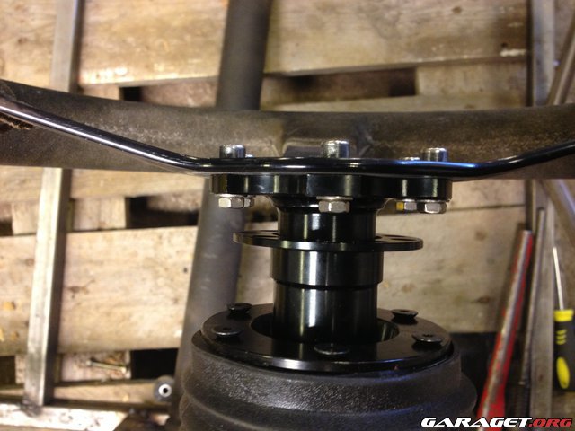

Lite bilder på ratten och navet smile
https://www1.garaget.org/gallery/images/184/183254/183254-eb6b1240ab630138f144355365f708e7.jpg
https://www1.garaget.org/gallery/images/184/183254/183254-4460c001ec4f9f468a03432a0737d94f.jpg
https://www1.garaget.org/gallery/images/184/183254/183254-57f780fc844e79eca440fd4a05a29da4.jpg

Jag kollade länken, de är ju faktiskt billiga. Känns det något glapp i någondera riktningen? Eller då man vrider på ratten?

Min rattstång sitter inte fast än men jag provade att sätta den i skruvstädet och det var inget glapp, men jag har köpt mycket från Kina och ibland får man skit. Har beställt två an-kopplingar som test och om dem känns bra så kommer jag och köpa alla där ifrån:) ca 70kr för två an6 kopplingar ink frakt.
