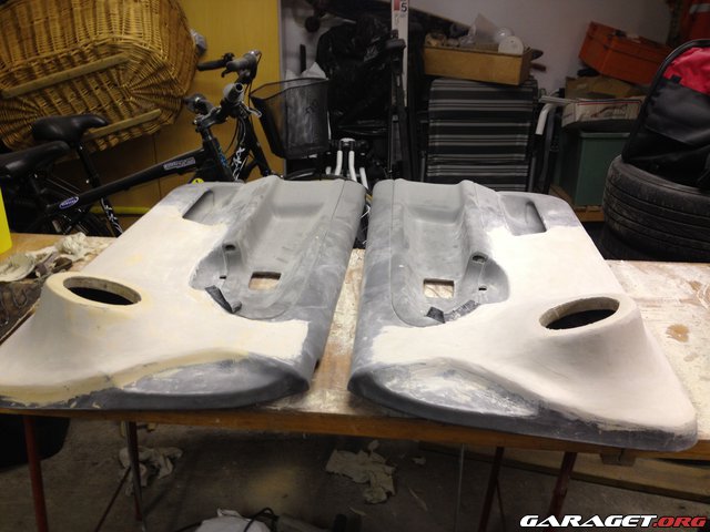

Att ta bort original vinylen är inte det lättaste, eller roligaste då man får med sig en liten ynklig bit åt gången, där jag har plastat grovslipade jag lite lätt under eftersom polyestern fäster betydligt bättre då. sedan när man plastat och spacklat så det är färdigt för att klä så slipar man hela dörrsidan ganska mycket, med grovt papper. då fäster vinylen och man slipper att det släpper och tråkar sig.

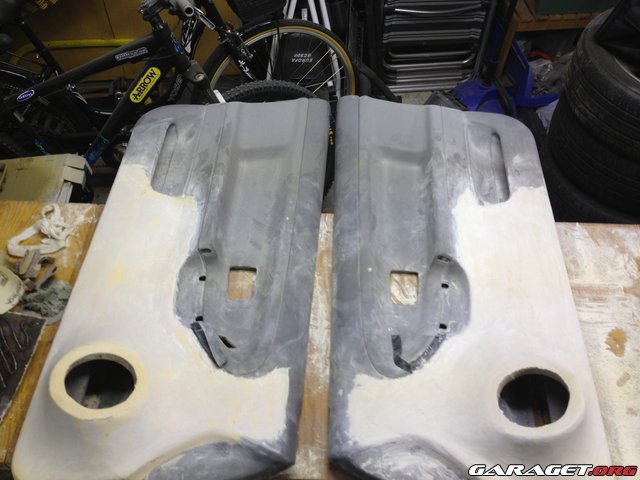

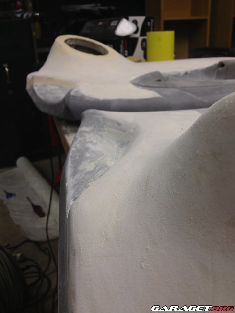

jaha, då var dörrsidorna färdiga att kläs. men har gett upp hoppet om den vinylen jag ville ha då jag testade och få dit det men blev inget bra med tanke på att det knappt går att spänna och att det är ganska stora kurvor.. så får klura ut något bättre
