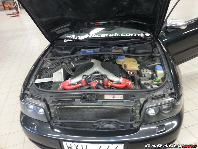

https://www1.garaget.org/gallery/images/34/33779/33779-e5308c3c389ff6bdc6e914d232a15d8d.jpg
så såg den ut före smile

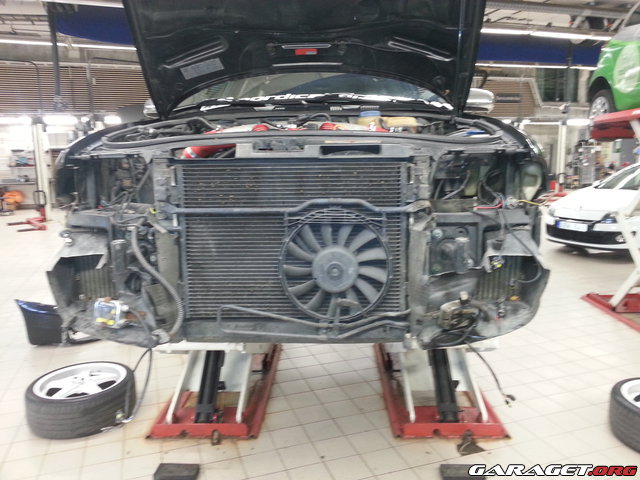

https://www1.garaget.org/gallery/images/34/33779/33779-60cdd4c00e5325da593a8b9e8fd3a726.jpg

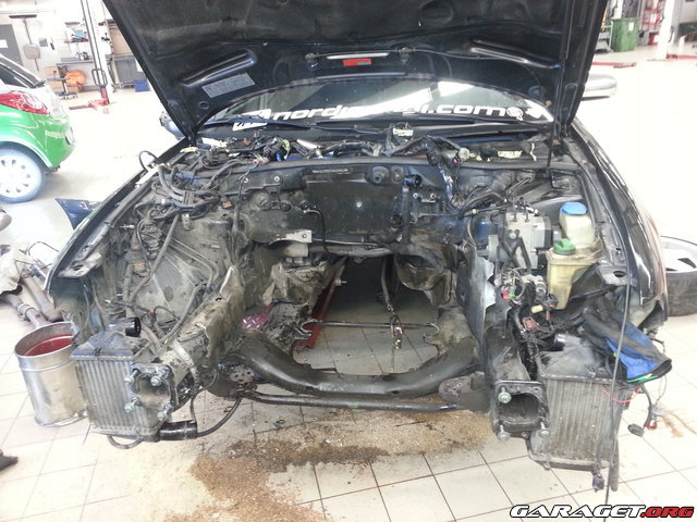

Front och lyktor borta
https://www1.garaget.org/gallery/images/34/33779/33779-479c1dfc66207190ef1fca10d8319184.jpg

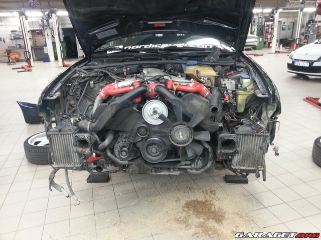

kylarna borta
https://www1.garaget.org/gallery/images/34/33779/33779-235ac345bd46d8b585e101b898d8cab7.jpg
uppmärkning av kablage smile
https://www1.garaget.org/gallery/images/34/33779/33779-1f51dc8f7d1f1ff84a534235b40bd6b3.jpg
tomt det blev smile

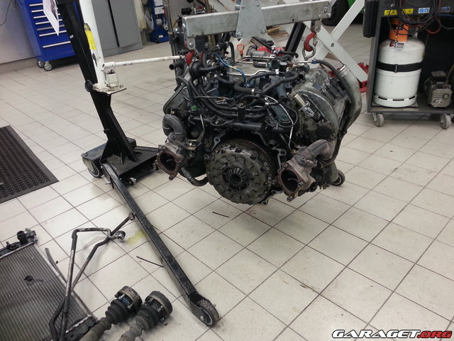

https://www1.garaget.org/gallery/images/34/33779/33779-809f938acbcfc89e65ff0620c6a33930.jpg
äntligen ur smile

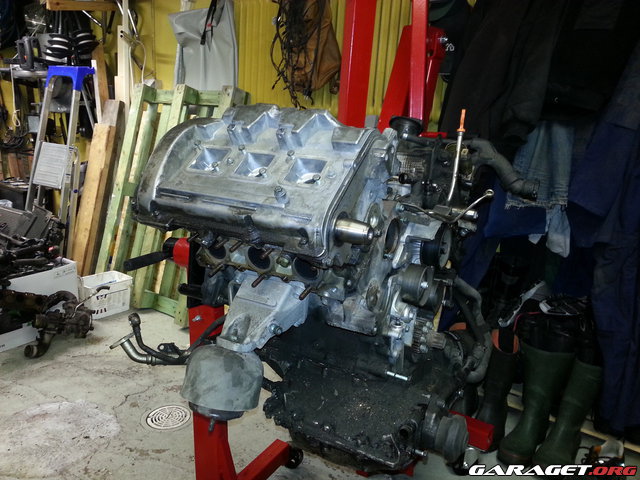

https://www1.garaget.org/gallery/images/34/33779/33779-7ea1b805a73dfa2164976654533068ed.jpg
https://www1.garaget.org/gallery/images/34/33779/33779-fe37d4e03333398efd515a0a23262c99.jpg
då var topparna borta smile

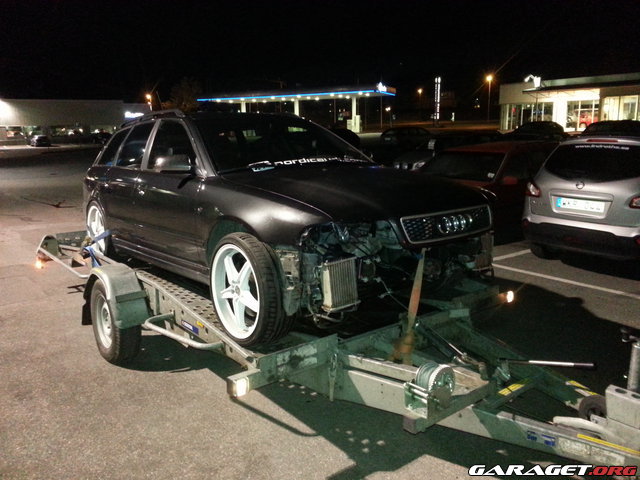

https://www1.garaget.org/gallery/images/34/33779/33779-1ae6fefabdeeab513bb68f1366534f77.jpg
på väg hem med bilen från jobbet efter motorlyftet smile

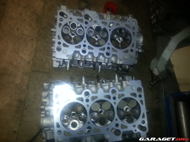

det visade sig att topparna var lite krokiga men räkte att ta av 0.1mm så var inte värst smile
https://www1.garaget.org/gallery/images/34/33779/33779-a625c0df17867f76da5d23aa5437ceb4.jpg
ny planade smile

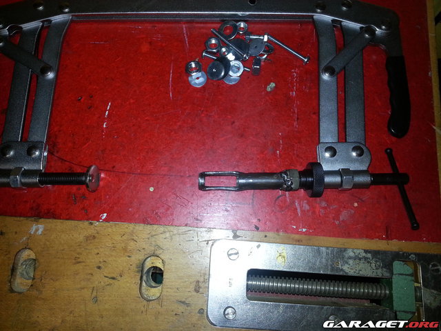

så där fick göra en egen hylsa till ventilbågen så man kunde ta lös insugs-ventilfjädrarna smile
https://www1.garaget.org/gallery/images/34/33779/33779-0cbfb8368d3639de14fb43b9ee4e83e6.jpg
hylsa för att kunna ta lös insugs-ventilfjädrarna

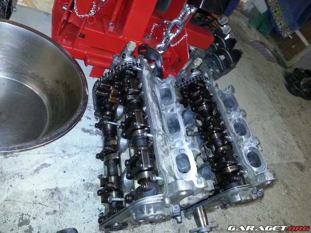

gjorde även klar topparna. Med nya ventiltätningar och slippade ventiler sen blev det att montera nya kedjor mellan kammarna smile så nu är topparna klara!! smile
https://www1.garaget.org/gallery/images/34/33779/33779-5919a789913653552b93342ed8fbb14f.jpg
topparna klara smile

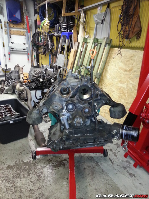

passade även på att lyfta olje tråget . för nästa steg blir att riva bottendelen och byta lager och ringar sen även att vikta och balansera allt smile
https://www1.garaget.org/gallery/images/34/33779/33779-1bcae8f49c23ddd6079d1337b72507d6.jpg

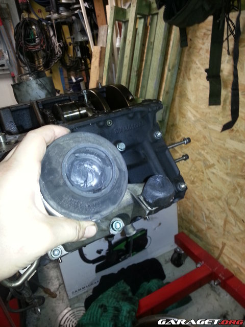

7 oktober 2012

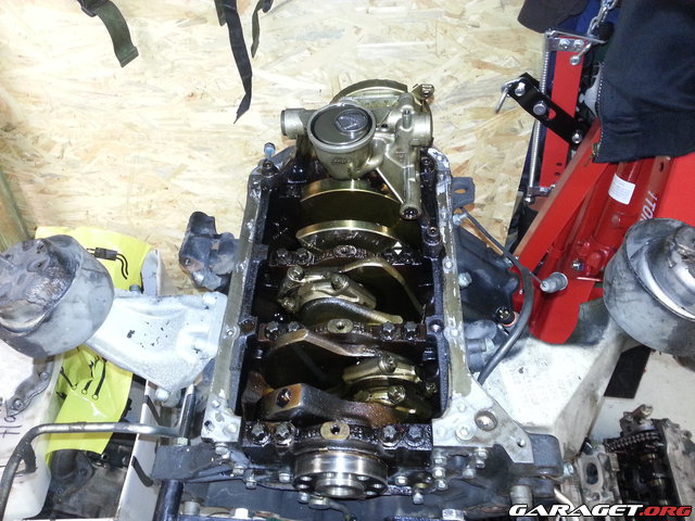

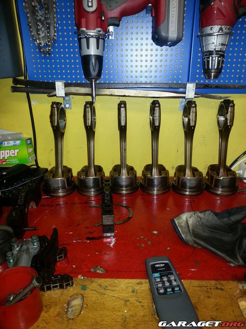

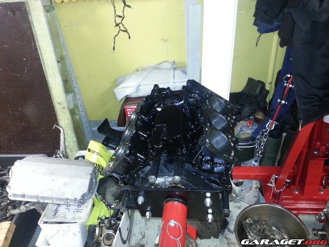

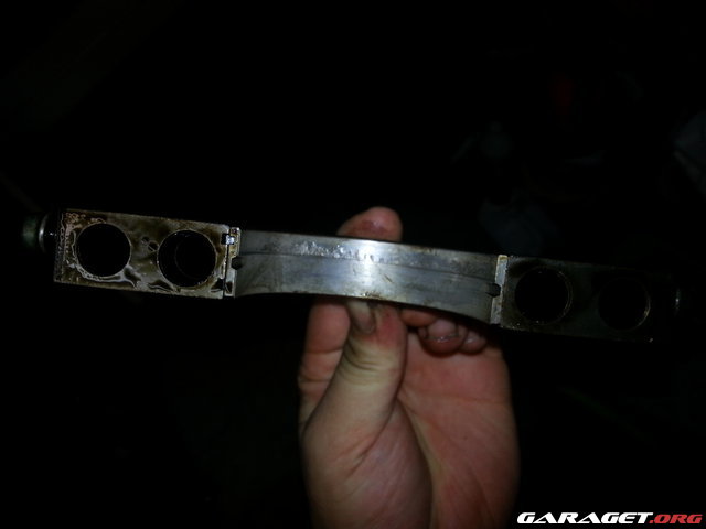

blir nog att köpa nya motorfästen dom gamla var tydligen lite dåliga tongue  sen blev det att riva ut kolvar och vevaxeln dom gammla ramlagrena såg inte bra ut alls var helt klart dags för byte. passade även på måla blocket så det ser lite fräschare ut när man lyfter i den sen smile
https://www1.garaget.org/gallery/images/34/33779/33779-9bc7ed977868db06657ffa12a92aee6d.jpg
dåligt motorfäste
https://www1.garaget.org/gallery/images/34/33779/33779-40fa32763bab1f24ad93f7683122f08b.jpg
gammla ramlager
https://www1.garaget.org/gallery/images/34/33779/33779-fed53eeffb9e14bd3e63fcfb07b3f2c4.jpg
ny målat block
https://www1.garaget.org/gallery/images/34/33779/33779-49b4bd6d6860395ec2d44a0c31eb5d67.jpg
kolvarna:)

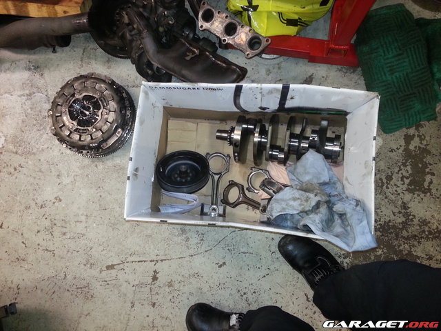

10 oktober 2012
Var och lämnade vevaxel,remskiva,svänghjul och tryckplatta på balansering och kolvar och vevstakar på viktning i piteå smile. passade på att busa lite med bud bilen på väg hem från piteå tongue här är några av klippen smilehttp://www.garaget.org/video/128914
http://www.garaget.org/video/128912
http://www.garaget.org/video/128915
